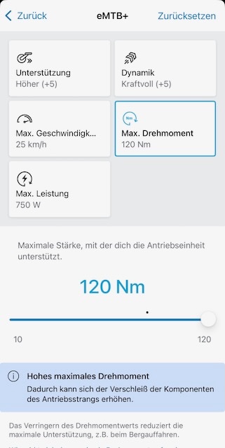

Am Vala liegt's nicht. Ihr müsst erstmal die Flow-App aktualisieren, dann das Bosch 5/2026 Update einspielen, dann die Flow App deinstallieren und neu installieren und dann in den Komponenten auf die Drive Unit gehen - dort wird euch dann das Performance-Update angeboten. Anschließend dieses noch einspielen und fertig ist die Marie. Voll easy sozusagen 😂

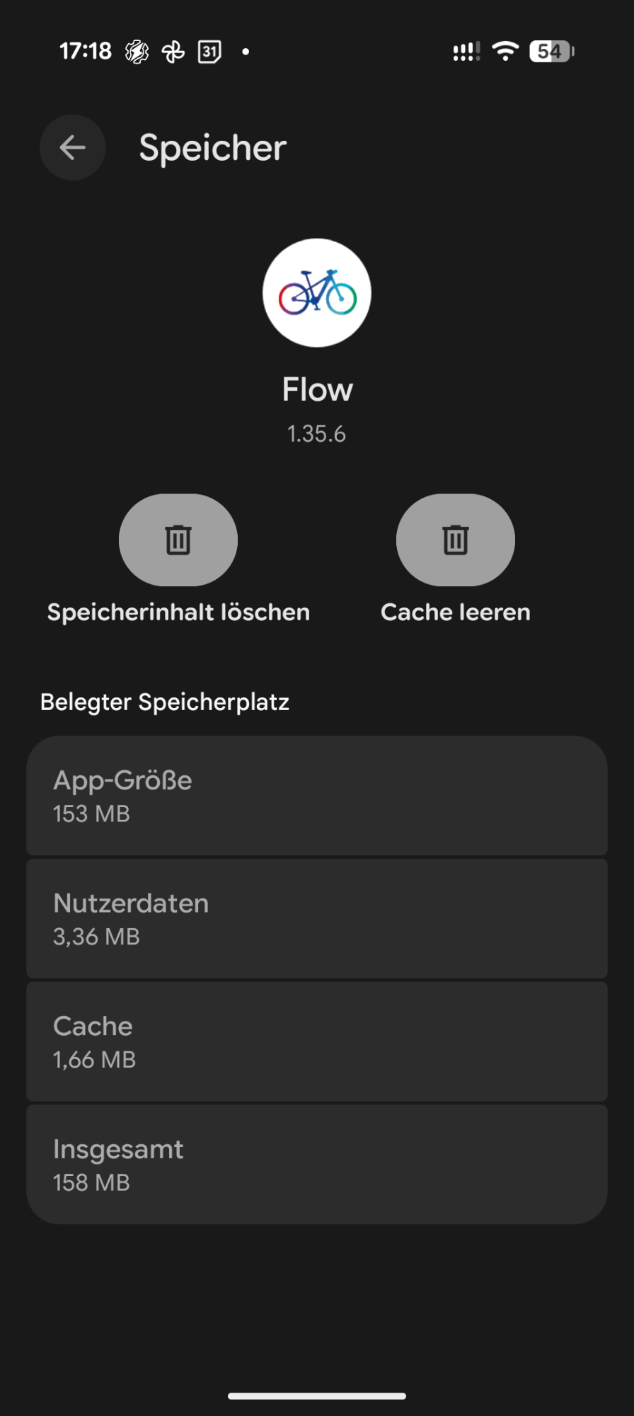

Ich habe den Speicherinhalt der App gelöscht, mich neu angemeldet und dann konnte ich das Performance-Update installieren.

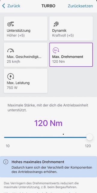

Jetzt hab ich die 120 Newtonmeter auch.
Absolut lächerlich, dass man extra noch mal in die Komponenten rein muss und dann die 120 Newtonmeter dort gesondert aktivieren muss.
Wer denkt sich sowas aus das macht überhaupt keinen Sinn😂
