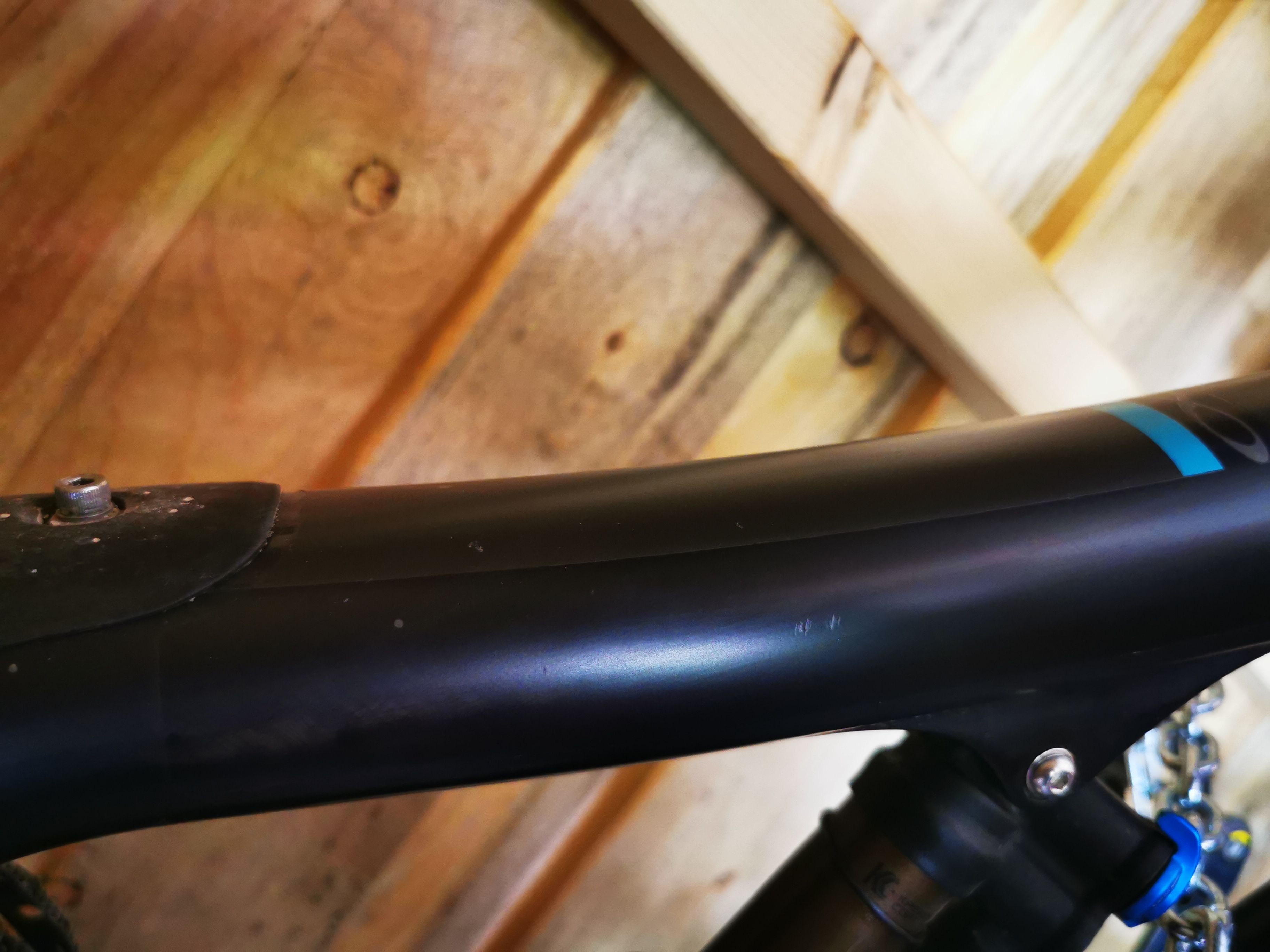

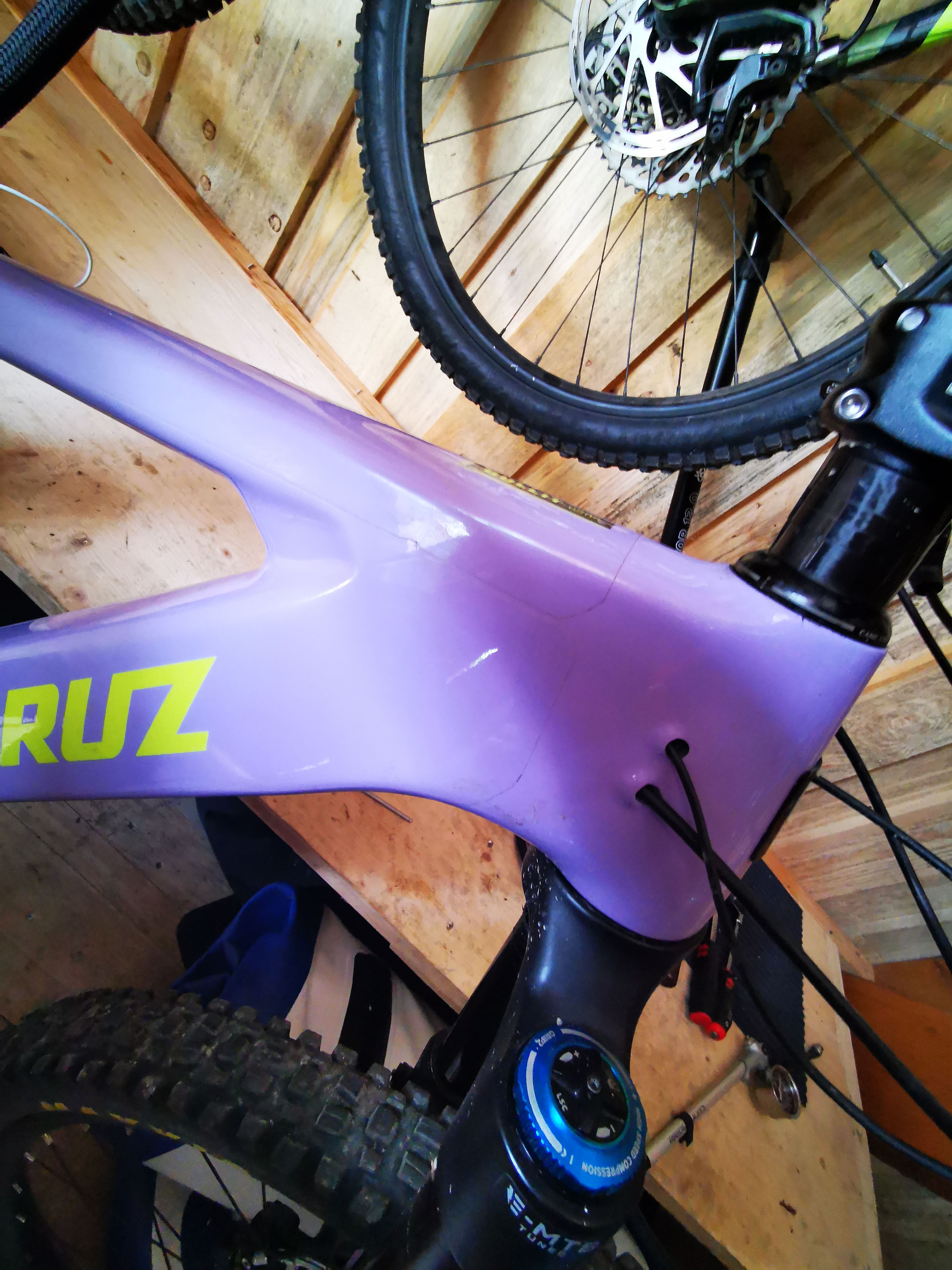

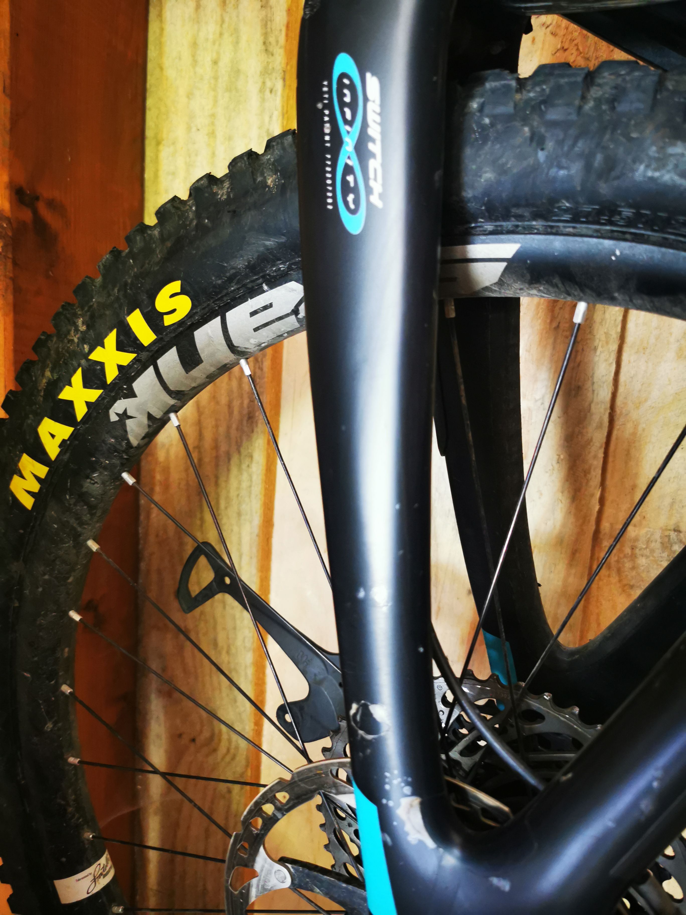

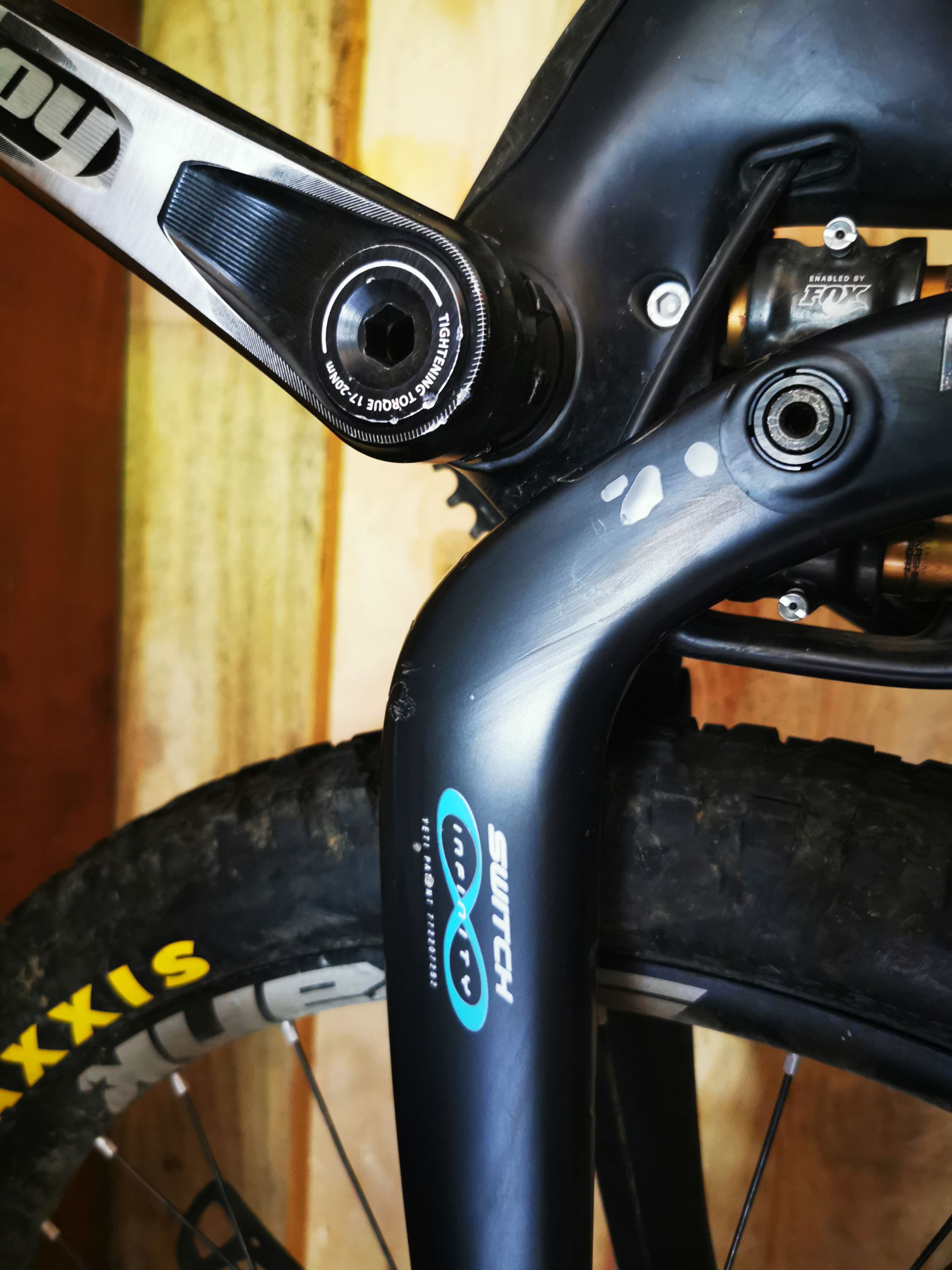

Noch zum Thema Folie:
Ich hab die Easy Wrapped seit ca 5 Jahren am Sb 6 und da war sie außer an einer Stelle an der Kettenstrebe die konkav zuläuft top. Hab am Bullit das Oberrohr mit 3M Folie beklebt (Lassen) weil nach 3 mal fahren im Matsch schon ganz viele feine Kratzer von der Hose oder so drin waren. Aber unten bekommt doch eh der Deckel alles ab. Oder was genau soll geklebt werden.
Was ein Zufall. Ich hab ein SB5 und genau das selbe Problem gehabt mit der kettenstrebe zu folieren.
Am Bullit hab ich keine Folie. Ich ärgere mich zwar über Kratzer aber solange die vom biken kommen kann ich damit leben. Schlimmer finde ich die Kratzer wenn es einfach so im stand umfällt. Da könnte ich 🤮

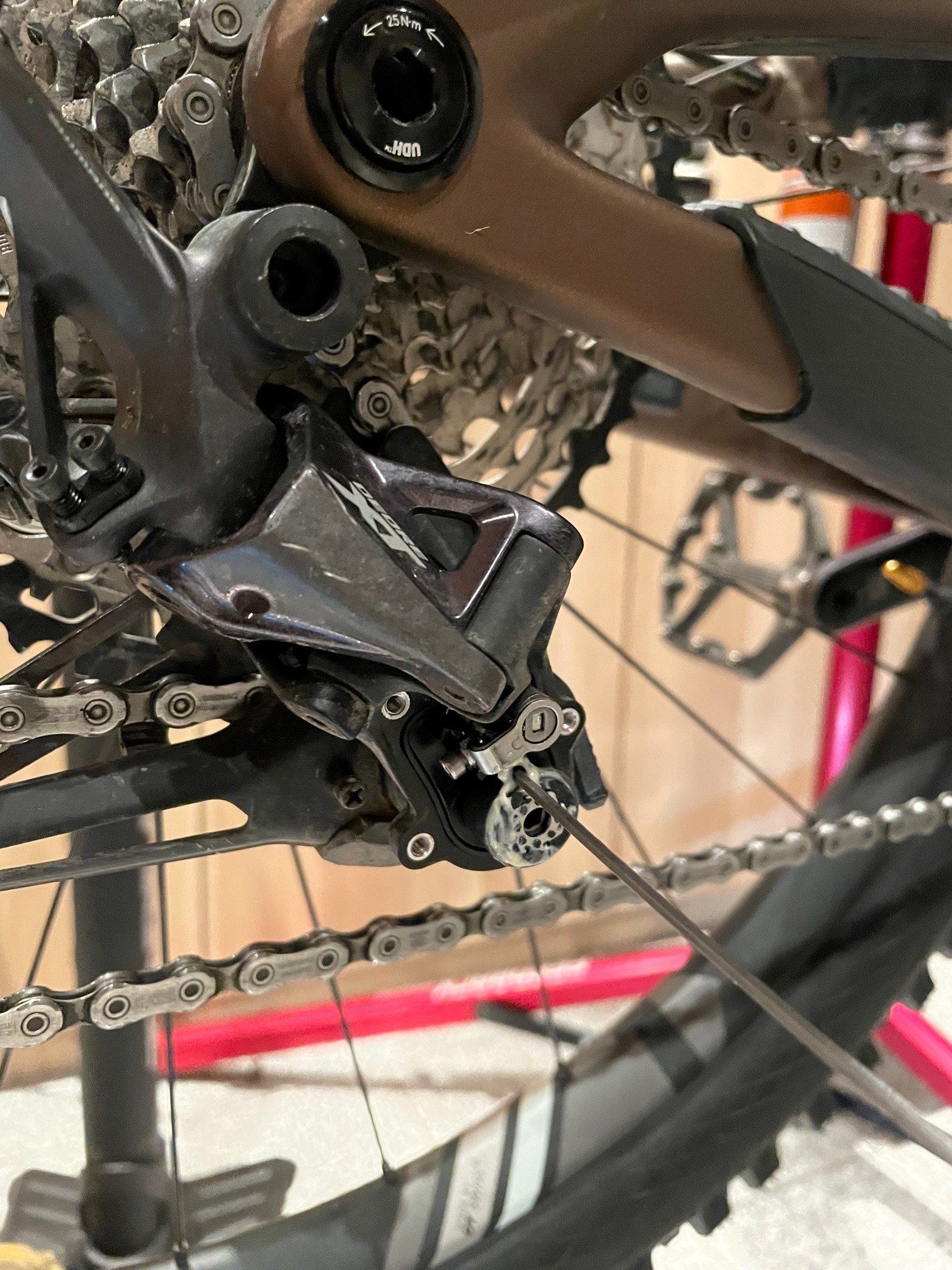

Bei der Probefahrt habe ich festgestellt, dass das XT Schaltwerk erst quakte und dann die Kette nicht mehr spannte. Das ist, wenn es auf dem Trail passiert, ein gehöriger Schei..dreck.
Da ich das bei meinem Rotwild mit gleichem XT-Schaltwerk auch schon hatte, hier die Lösung.
Die drei Schrauben vom Deckel des Schaltwerks abschrauben und den Deckel abnehmen. Dann die Reibrolle durch die Öffnung in der auf dem Bild der Inbus steckt mit Shimano Grease for Shadow RD+ (Y04121000) schmieren. Den Käfig etwas nach vorne bewegen und wieder etwas Fett reinpröckeln, bis die Rolle einmal rum ist. Deckel wieder drauf und dann funktioniert das ewiglich. Geht alles ohne Ausbau von irgendwas.
Vielleicht hilft es dem ein oder anderen.
Beste Grüße,
KalleAnka
