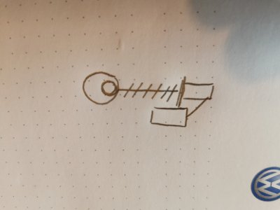

Komm nicht so hin um ein Foto zu machen. Aber es verdreht sich nicht. Hatte die Buchse erst vorne montiert weil am Luftdämpfer das andere Dämpferauge montiert war und hab sie nun nach hinten verbaut um die Schraube etwas fester anziehen zu können.
