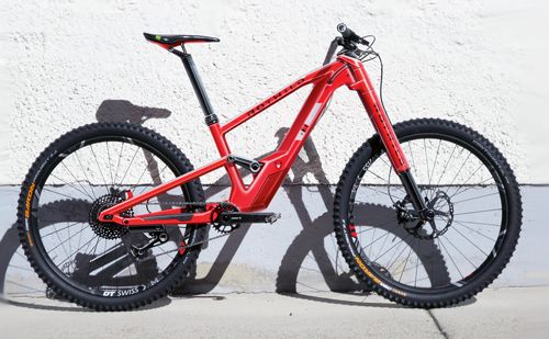

Das Klopfen auf Holz war nur temporär erfolgreich. Nach nun gut 1600 gefahrenen Kilometern, davon 1200km ohne jede Schubunterbrechung, ist das ursprüngliche Problem jetzt wieder vollumfänglich da. Ich trampele ganz normal, plötzlich zeigt das Display kurz Geschwindigkeit 0 an, der Schub ist weg, kurz drauf kommt der Schub wieder. Das passiert ca. 3x, dann bootet das System neu und der ganze Zirkus beginnt von neuem. Nachdem das System 3x neu gebootet hat, kommt die Meldung "Fehler in der Datenintegrität, bitte System neu starten". Und so weiter und so fort.
Der Speedsensor wurde erneut getauscht, die Halterung und das Laufrad habe ich auch in den Ursprungszustand zurück versetzt, alles ohne Erfolg. Das Verrückte ist, es sind zwischendurch immer wieder Touren von 50km und mehr möglich, ohne dass das Problem auftritt. Wenn es aber einmal auftritt, ist für den Tag Feierabend und ich kann meine Frau zur Abholung anrufen. Geil!
Jetzt geht das Rad erstmal zurück zum Händler (der mich nach wie vor wirklich nach Kräften unterstützt) und dann wahrscheinlich zu Rotwild. Den Glauben an eine Lösung habe ich allerdings schon fast verloren.

Hier mal wieder ein Update: Mein Rotwild RX+ ist seit Freitag wieder da. Von meiner Anlieferung des Rades beim Händler, über den Versand zu Rotwild, die Fehleranalyse im Werk, Reparatur und Probefahrten bei Rotwild und die Rücksendung zum Händler sind 9 Tage vergangen. Das finde ich recht fix, jedenfalls deutlich schneller als ich erwartet hatte. Getauscht wurden Akku und Display. Ob das schlussendlich dauerhaft hilft, werden wir sehen. Die ersten 85km ist es klaglos gelaufen. Hoffen wir weiterhin das Beste!
