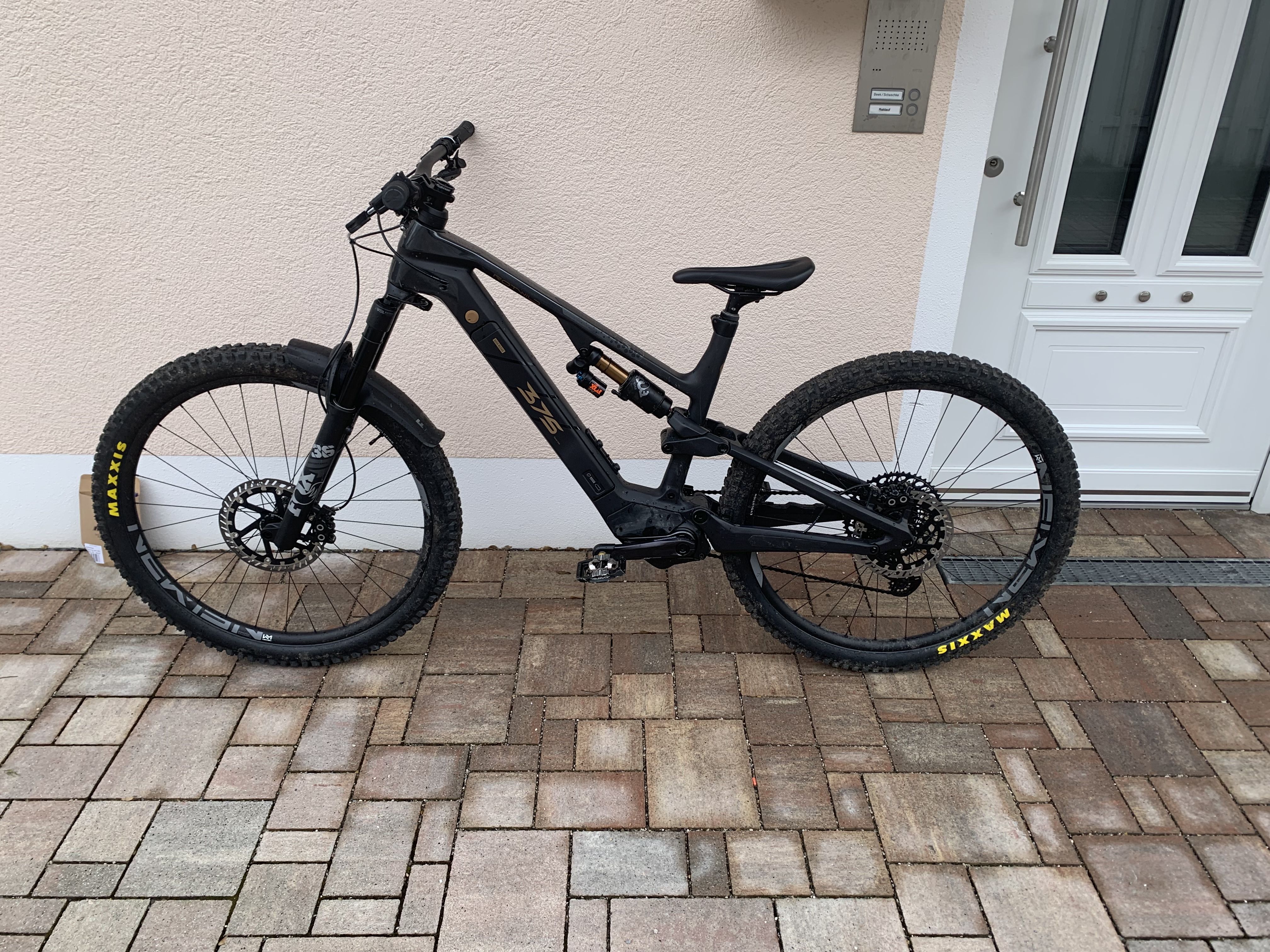

Ich habe meins mittlerweile auch fleißig umgebaut.
Dämpfer gegen ein Cane Creek Kitsuma Air getauscht. Der Dämpfer funktioniert hervorragend meiner Meinung nach
weiterhin hab ich statt den 2 Spacern unter dem Vorbau 4! Stück moniert. Zusätzlich den originalen Rotwild Lenker mit 35mm Rise.
mir war die Front vorher deutlich zu tief. Jetzt find ichs viel angenehmer.

Ui.... Chopper 😀
Glaube das wäre mir zu viel.
Aber das Schaftrohr reicht ja zum Glück auch für Deine Wunschkonfig. 👍
Ich meine in dem einen Test, in welchem die niedrige Front moniert wurde war an dem Testrad gar kein Spacer montiert. Aber da hat Rotwild ja scheinbar reagiert und lieferte dann standardmäßig mit 2 Spacern aus.
Dämpfer kann ich mir gut vorstellen. Sollte ja recht ähnlich gehen wie der X2.
Werde ich mal überlegen. Am Bio fahre ich auch sehr zufrieden einen CC.
