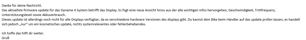

Danke!
Die neue Übersichtsseite ist doch ganz gut.
Eine Uhrzeit wäre noch top. 😁
Würde ich aber auch nur aufspielen, wenn sich technisch noch was geändert hat.
Ja die Übersicht finde ich auch gut , Software wurde glaub noch die Temperatur hoch gesetzt bei der Überhitzung.

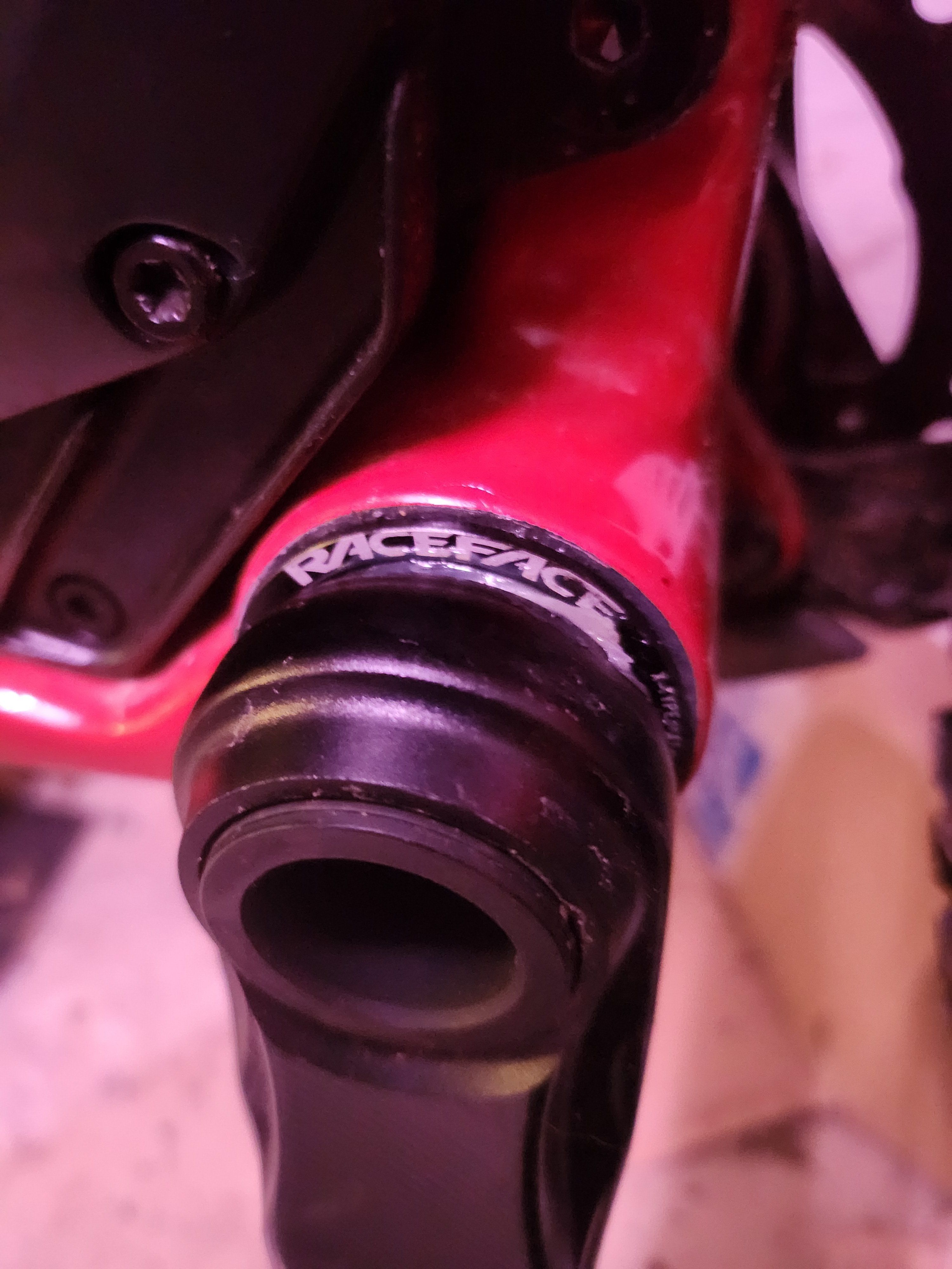

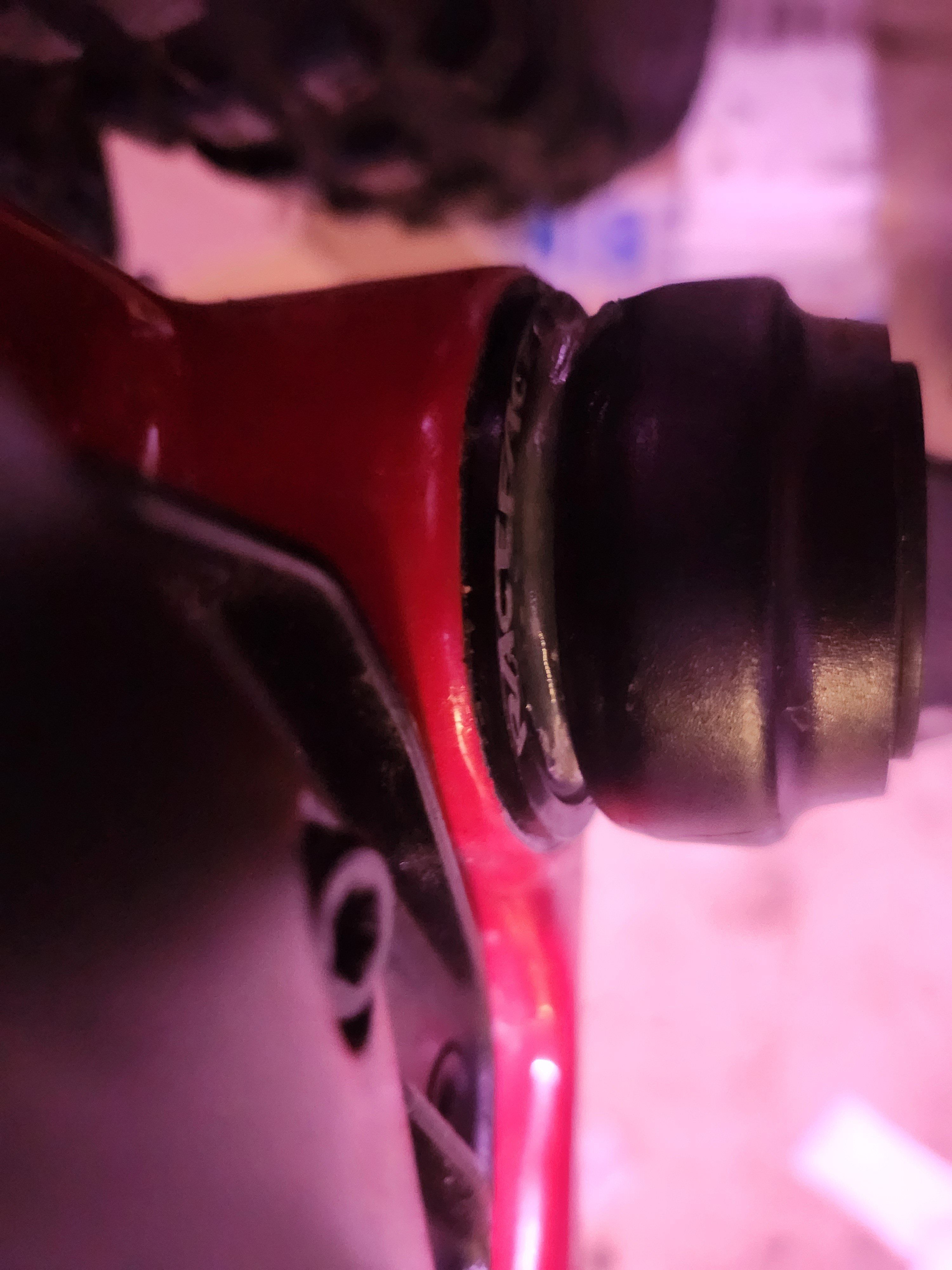

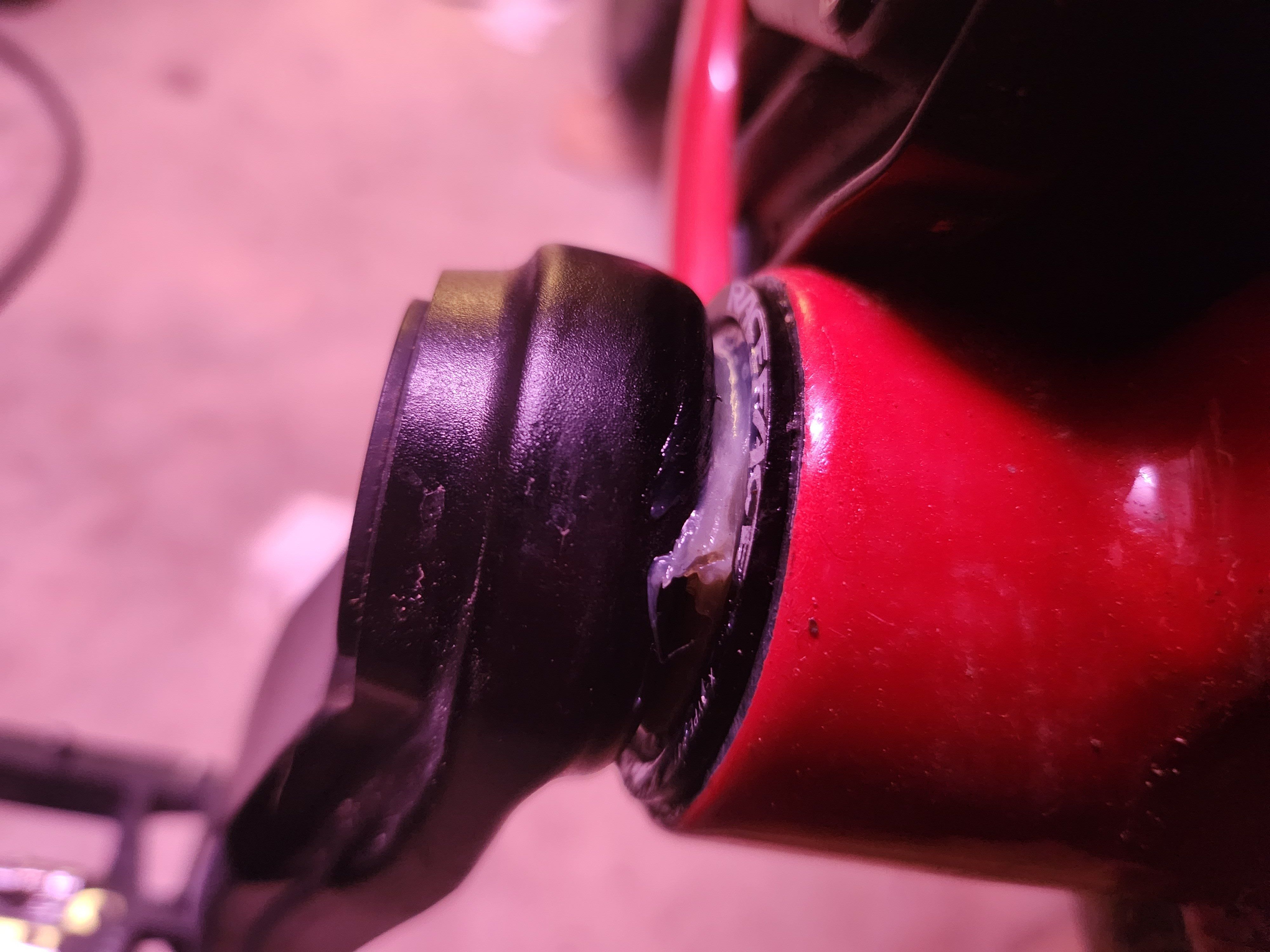

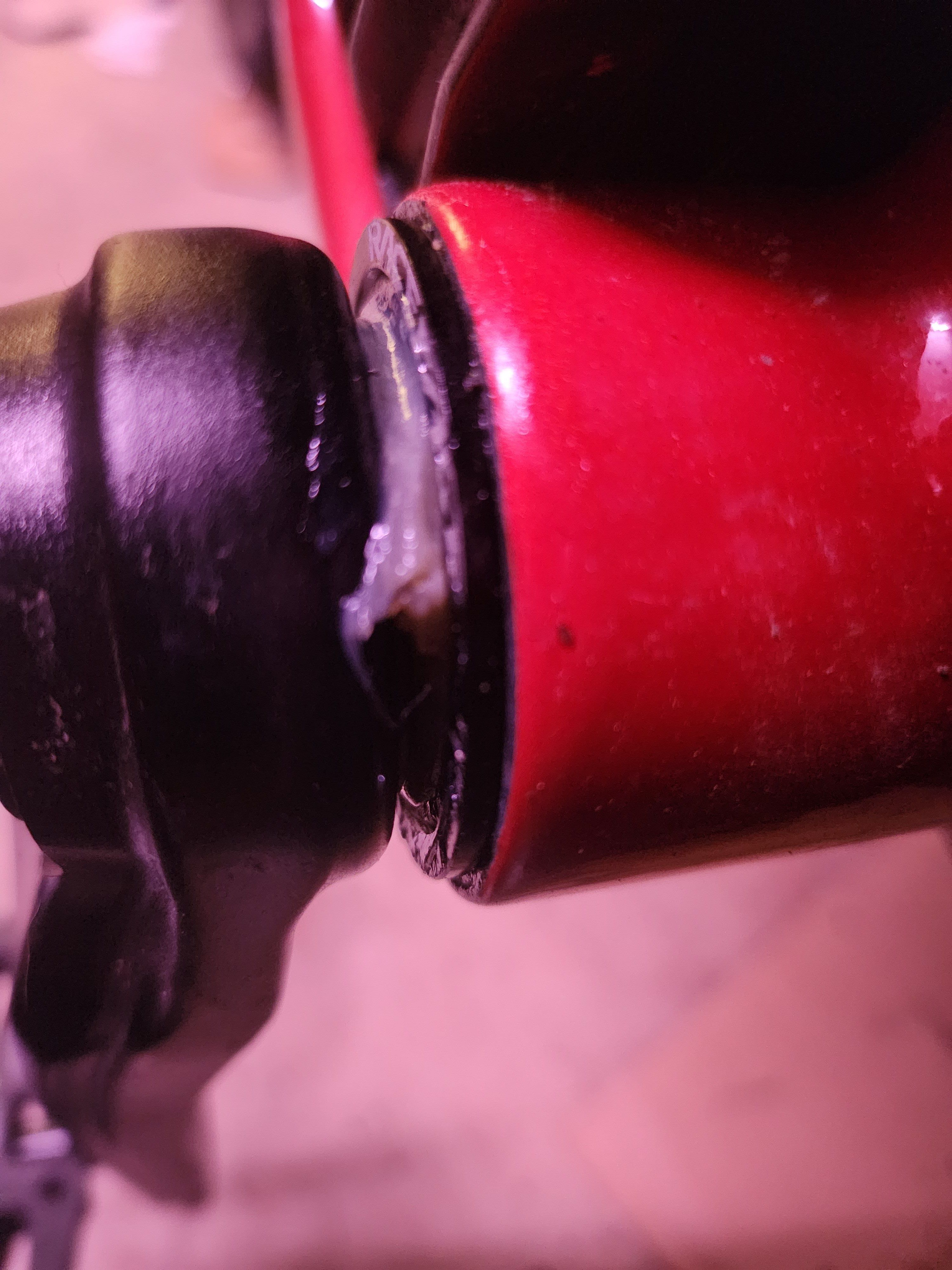

Hallo nochmal, altes Lager bei mir war ein serie ein fsa. Nachfrage bei race face nach einen passenden Lager sagten die gibt es nicht.......nun heut das bike geholt und verbaut als neues ist ein Raceface 😂🤷🏻‍♂️ ich steig nicht mehr durch. ..mein Händler meinte auch........original wäre raceface verbaut...komisch das auf den alten Lager was anders steht 😂🤷🏻‍♂️. Was nun ?!?!?!
Neues Update ist auch drauf, ohne neues Kabel zu verlegen...Angeblich nicht nötig. Find die neue Display anzeigen gelungen... hat sich performance mässig auch was verändert ?
Wurde das bei dir mit oder ohne Spacer auf der Nicht-Antriebsseite verbaut? War vorher ein Spacer drin? Eigentlich ist es ja 89,5 und sollte einen Spacer haben, aber bei mir war keiner verbaut, und dei Kurbel hätte man dann auch voll gegen das Lager fest gezogen...
Hab mal so gut es geht Bilder gemacht.....bin eigentlich guter Hoffnung das der bike Laden es richtig gemacht hat..

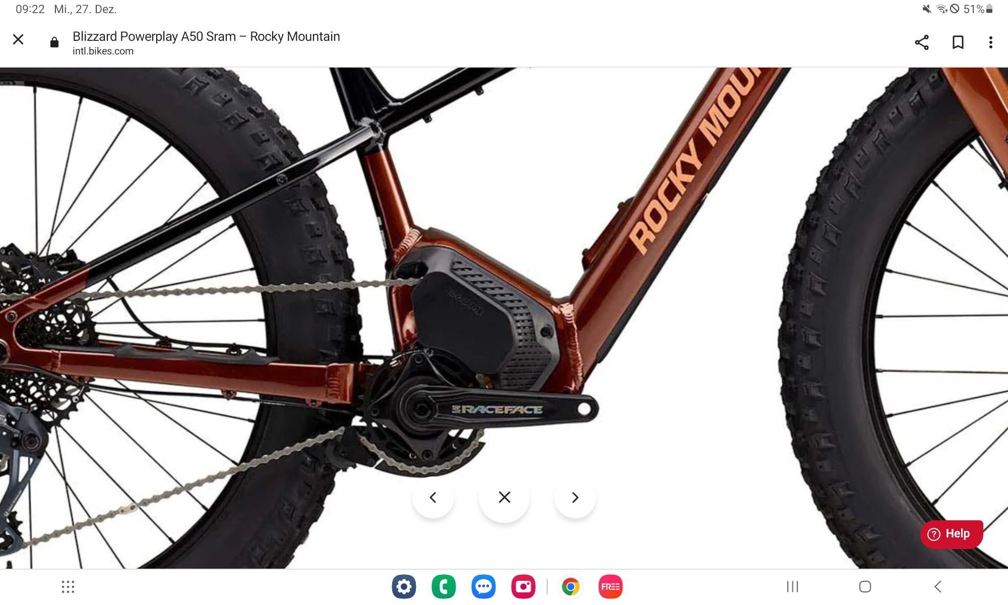

Am neuen Fatbike ist ein neuer geschlitzter Deckel auf der Antriebsseite zu sehen.Ich konnte leider kein Bild von der Motorseite finden, gehe aber mal davon aus, dass der ähnlich offen konstruiert wurde.
Also ich seh da zwei Möglichkeiten....klar erstmal kommt evtl mehr Dreck rein was negativ ist.....anders ist aber evtl auch mehr kühlung und man kann das System von oben spülen...quasi doch mal nen schlauch dran halten und den Dreck evtl etwas raus spülen....grad jetzt zur schlammigen zeit
Rocky verwendet auf der Antriebskette links extrem zähes Fett, das soll etwa bis zum nächsten Service halten, damit wäre es vorbei wenn der Deckel auch offen ist. Habt ihr alle so Temperaturprobleme? Ich hab die Software noch aus 2022 und auch im Hochsommer noch keine Temperaturerhöhung gesehen.
