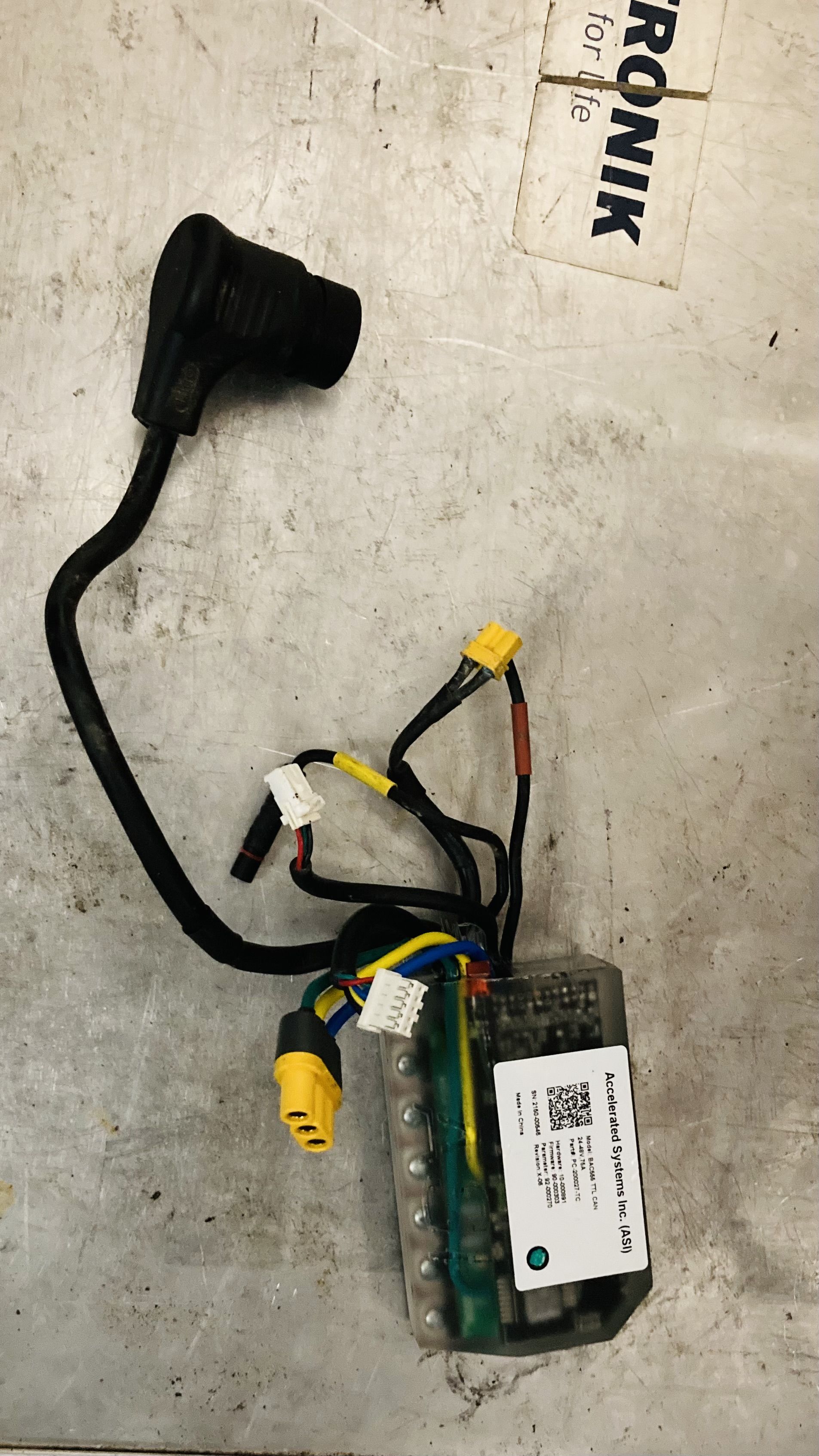

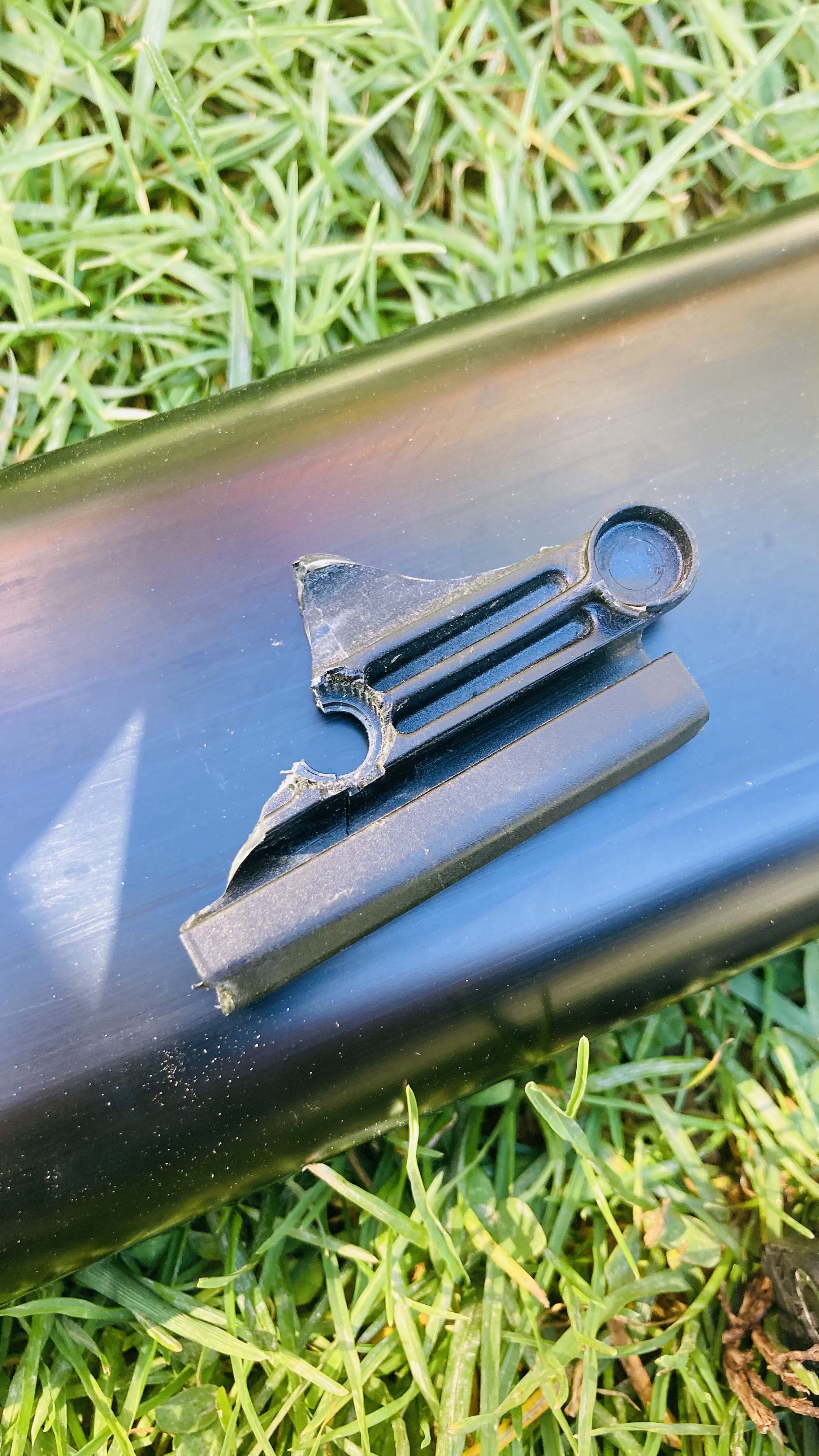

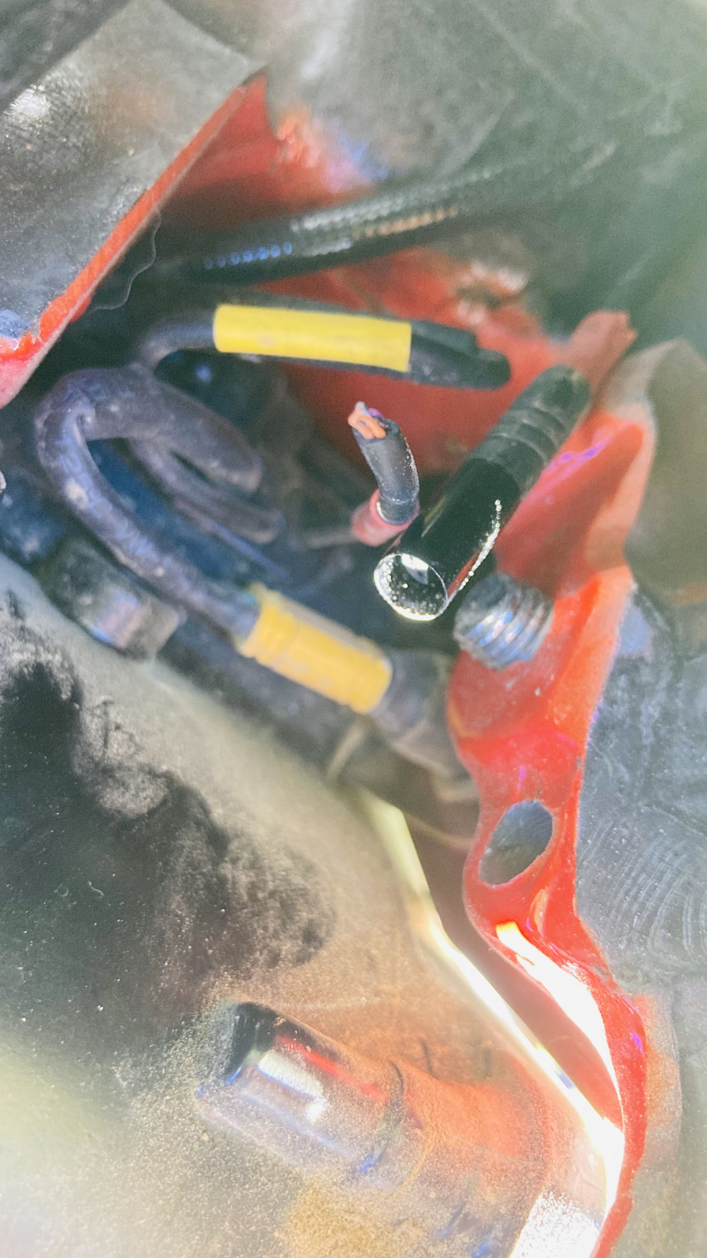

So, falls es jemanden interessiert, was passiert, wenn man sich das Motorkabel abreißt 😬
Habe mich beim Akkuentfernen im Kabelhalter verkantet und diesen beim Rausziehen zerbrochen. Dieser hat dann das Kabel durchgeschnitten. 🫣
Dachte, es wäre kein Problem das Kabel zu tauschen, aber dem war nicht so! Das Kabel lässt sich nicht so ohne weiteres tauschen.
Ende vom Lied: Das musste ausgetauscht werden:
In diesem Zug wurde dann auch das Antriebsritzel und die Antriebskette getauscht.
Fazit: Lieber nicht nachmachen 😜

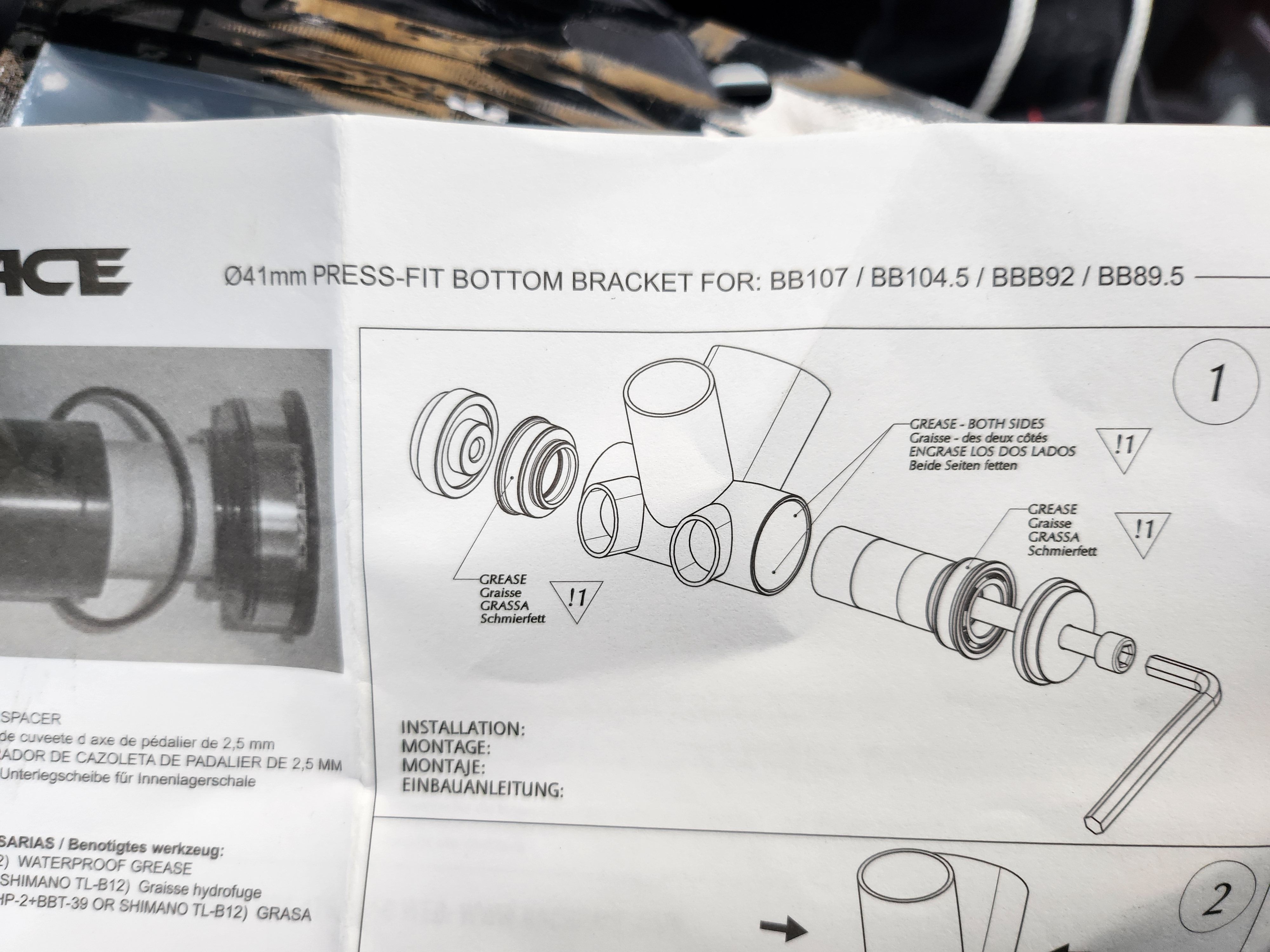

Wenn BB müsstest du mal nachmessen welche Kurbel bei dir verbaut ist - 24 oder 30mm Achse (müsste 30mm sein, aber dank Corona haben sie verbaut was sie bekommen konnten...), für 24 gibt es Gute, die dann nicht mehr verpresst werden, hab ich gerade bei mir ausgebaut (da ich auf 30mm gehe), gibt es aber bspw. auch von Hope, bei 24 könnte ich was empfehlen (https://www.bike-discount.de/de/cema-bb86/bb92-interlock-innenlager-auf-shimano-hollowtech-ii), bei 30mm hab ich mir jetzt mal die Hope verbaut, mal sehen wie die halten, ich vertraue aber der Marke, ansonsten gibt es auch passende von Enduro Bearings und anderen, du brauchst ein PF41/89,5mm, wobei ich das Hope ohne den Spacer für 89,5 verbauen musste, da sonnst die Kettenlinie nicht passt.

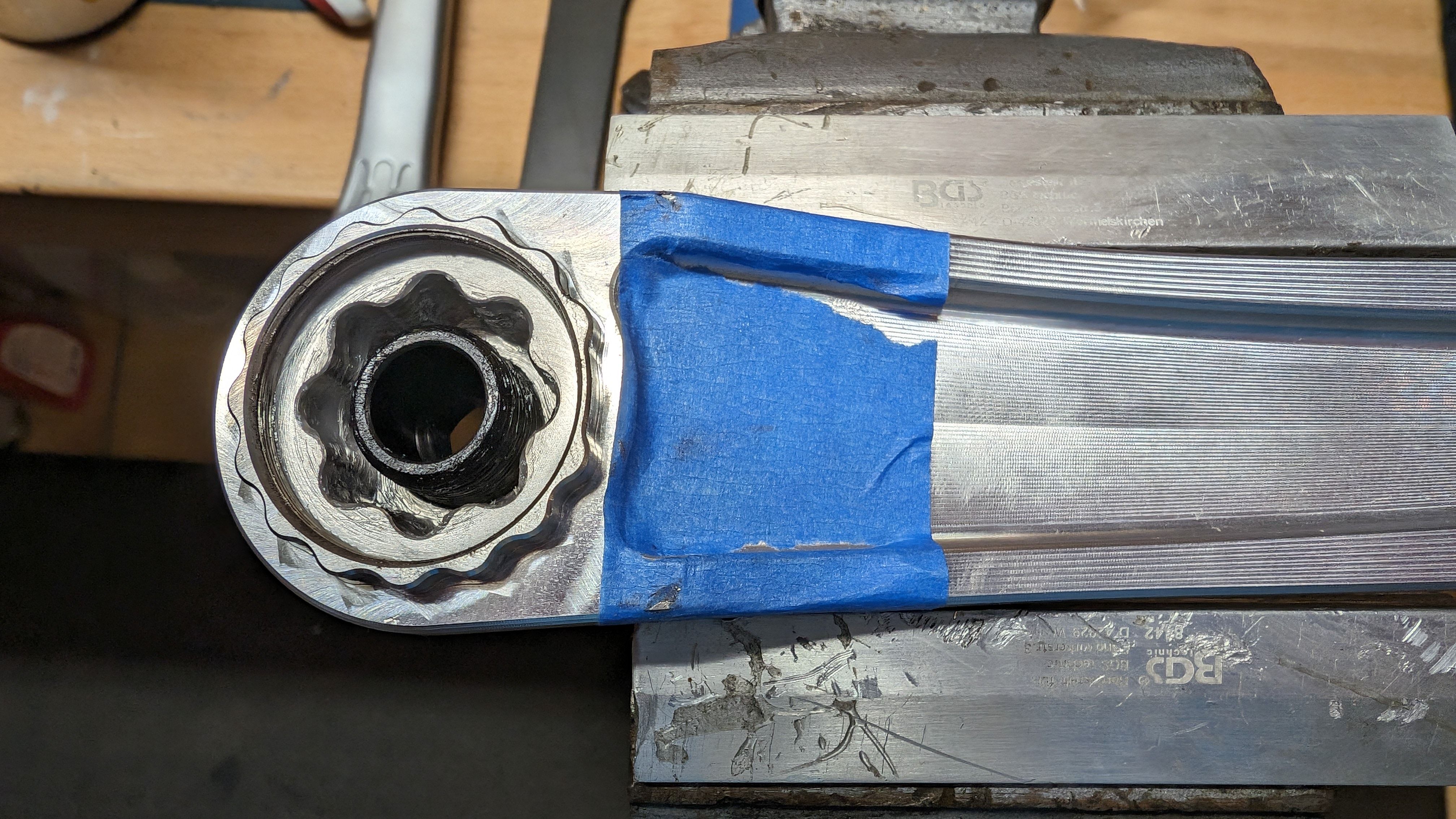

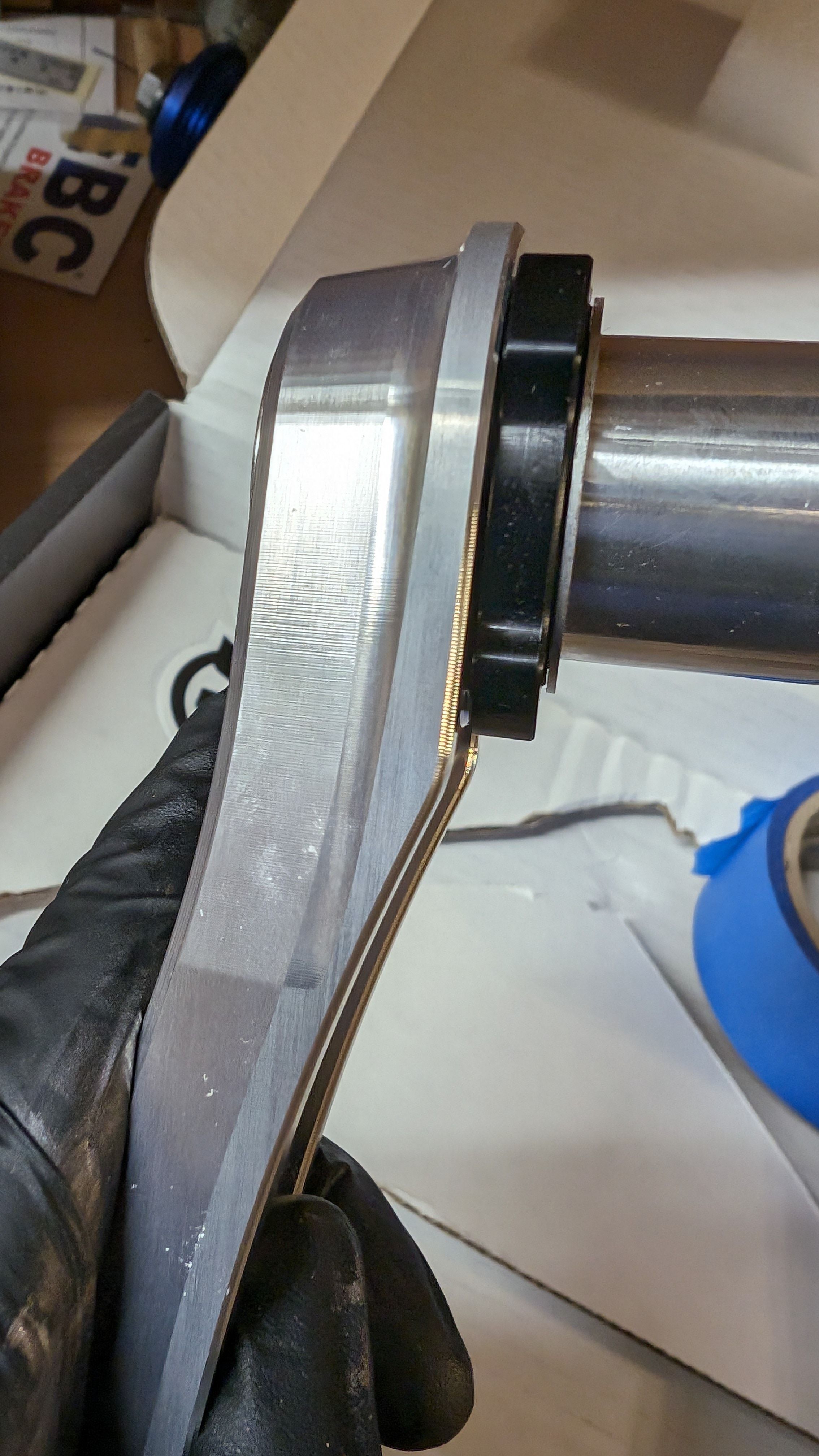

Ich hab mich dem Thema Kurbeln angenommen, dazu hab ich die NSB Talon genommen (160mm, denke das ist ein guter Trade-Off), mit 83mm Achse:

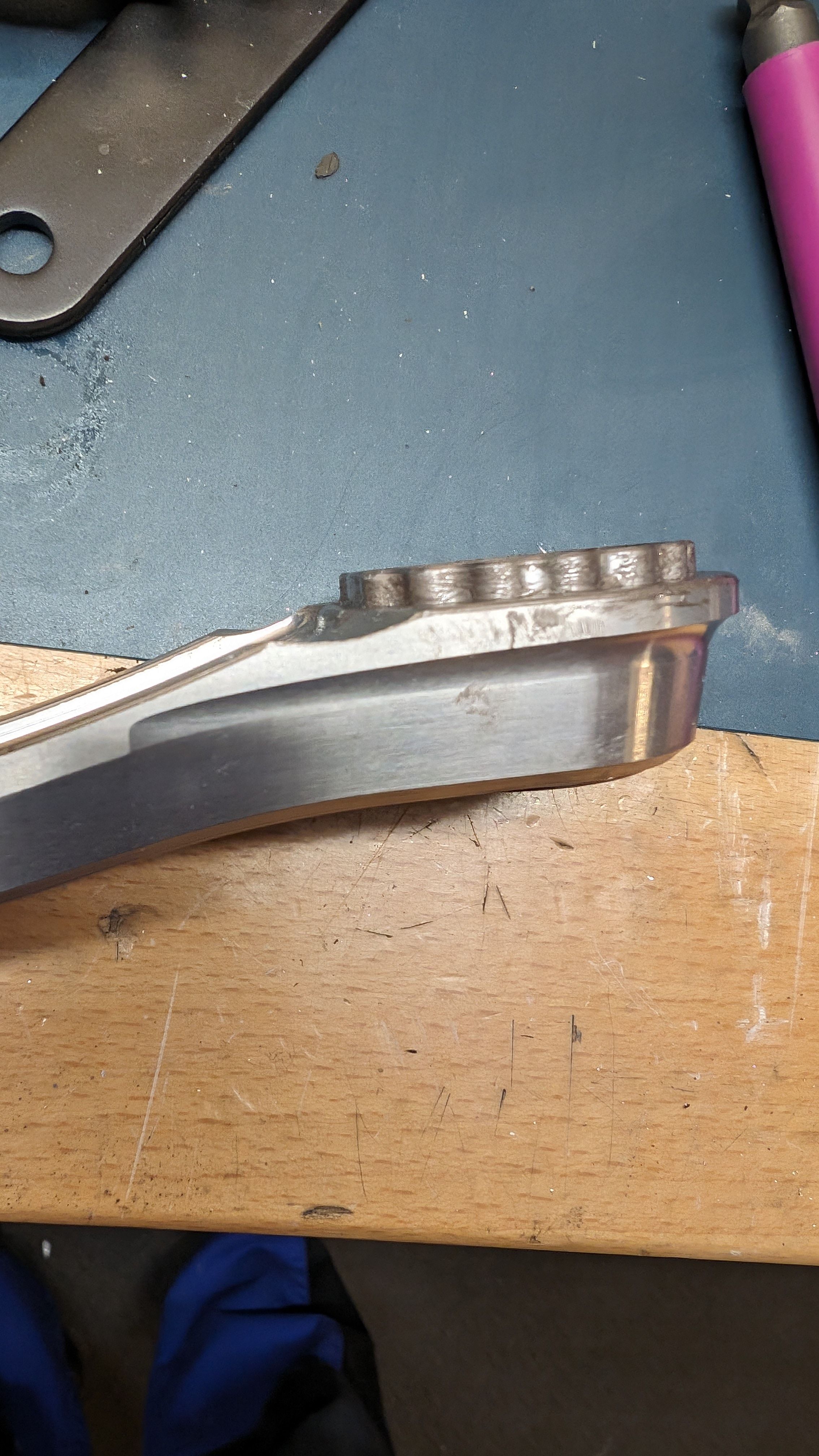

Im Bild oben sieht man schön wo die Spiderclutch am Kurbelarm reibt - das war absehbar, die Clutch steht 1,3mm über die Kontaktfläche des Lagers raus, daher hab ich da ca. 1mm Material abnehmen müssen:
Im Vergleich die andere Seite:

Zur Montage war noch ein Lockring nötig, und neue Lager, dazu hab ich die Hope PF41 genommen, allerdings müssen diese für diesen Anwendungsfall ohne Spacer auf der Antriebsseite montiert werden, dann ist die Achse der NSB auch lang genug, um über den Vorspannring die Kurbel korrekt einzustellen.

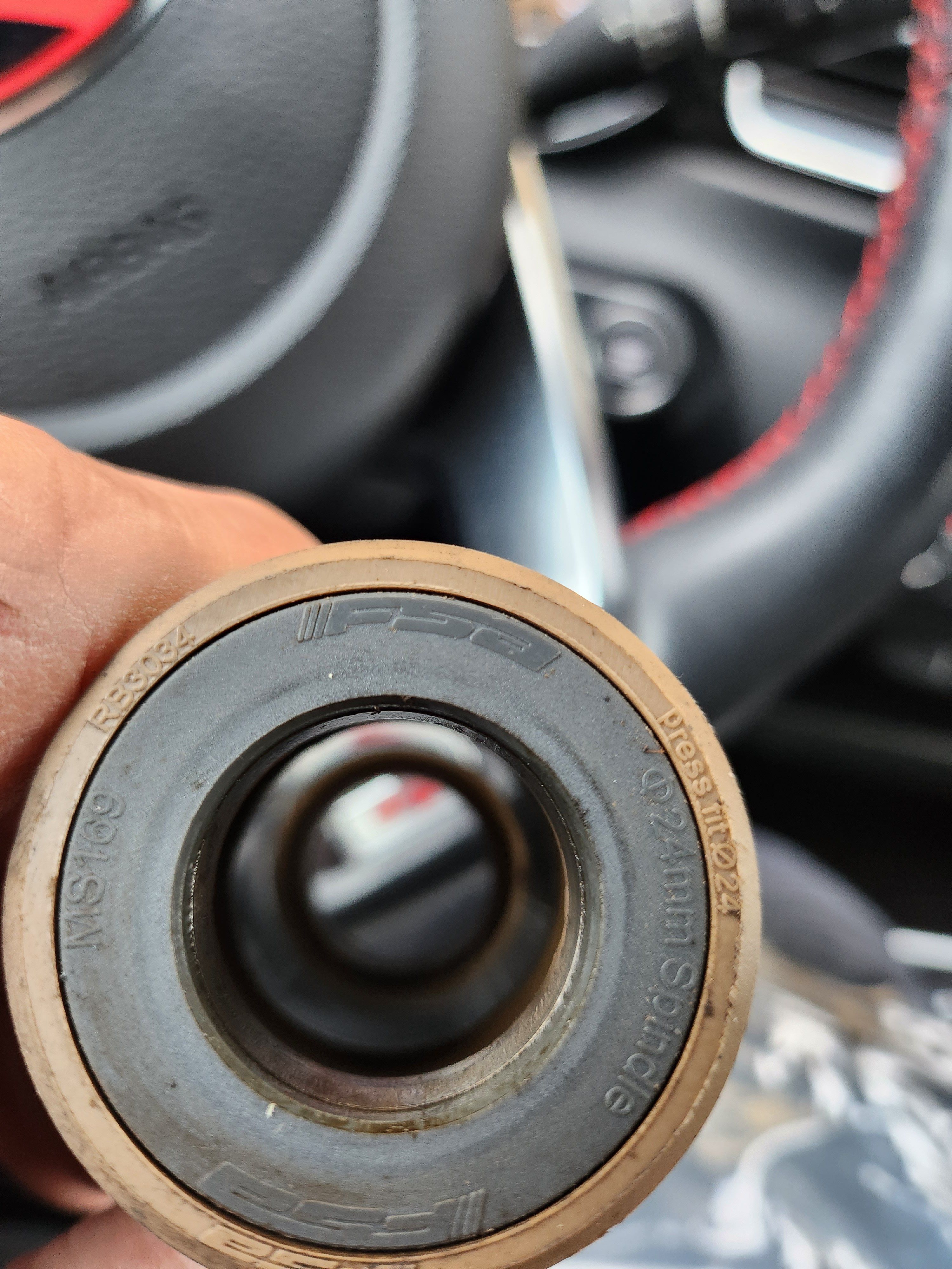

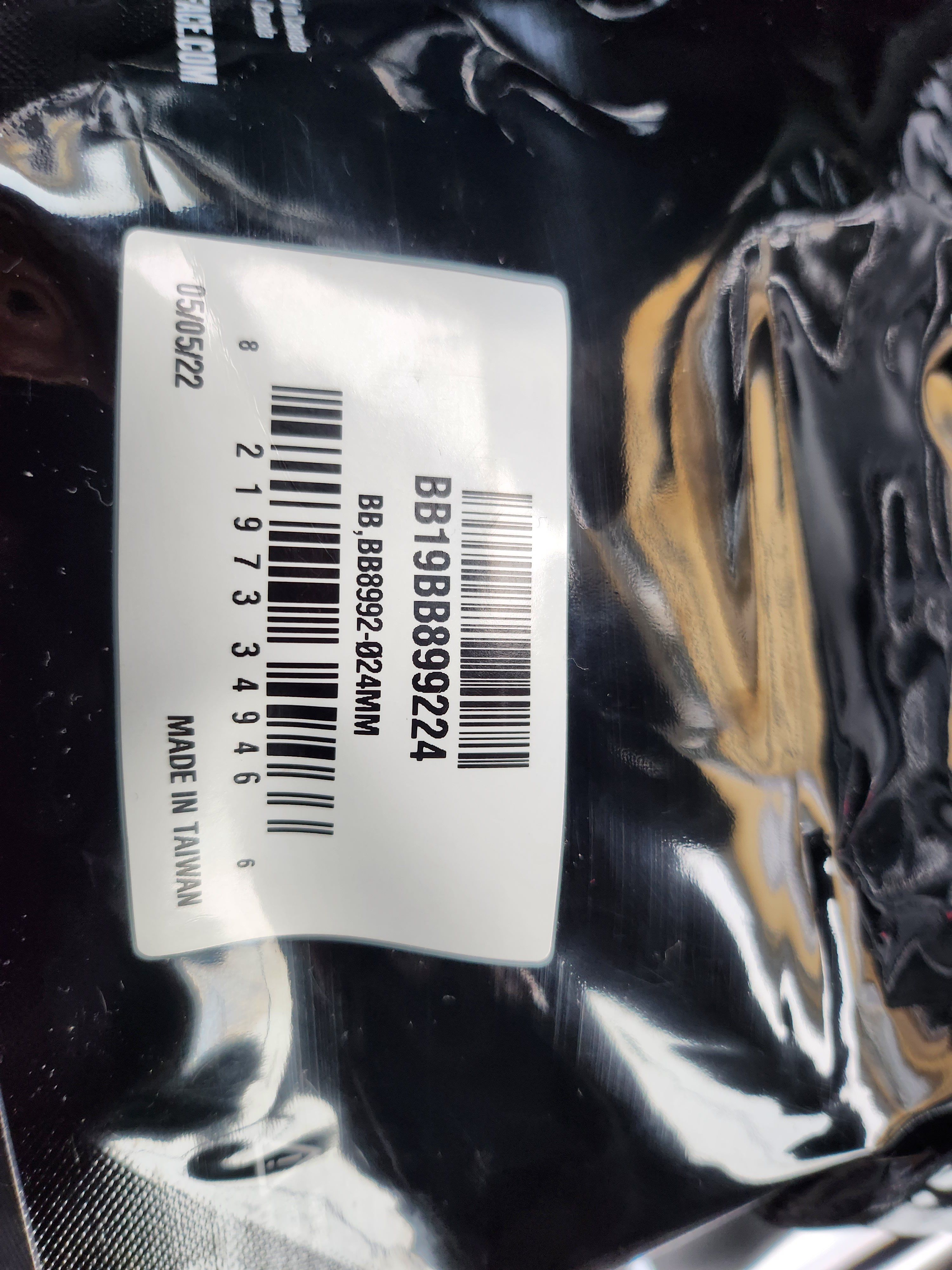

Hallo nochmal, altes Lager bei mir war ein serie ein fsa. Nachfrage bei race face nach einen passenden Lager sagten die gibt es nicht.......nun heut das bike geholt und verbaut als neues ist ein Raceface 😂🤷🏻‍♂️ ich steig nicht mehr durch. ..mein Händler meinte auch........original wäre raceface verbaut...komisch das auf den alten Lager was anders steht 😂🤷🏻‍♂️. Was nun ?!?!?!

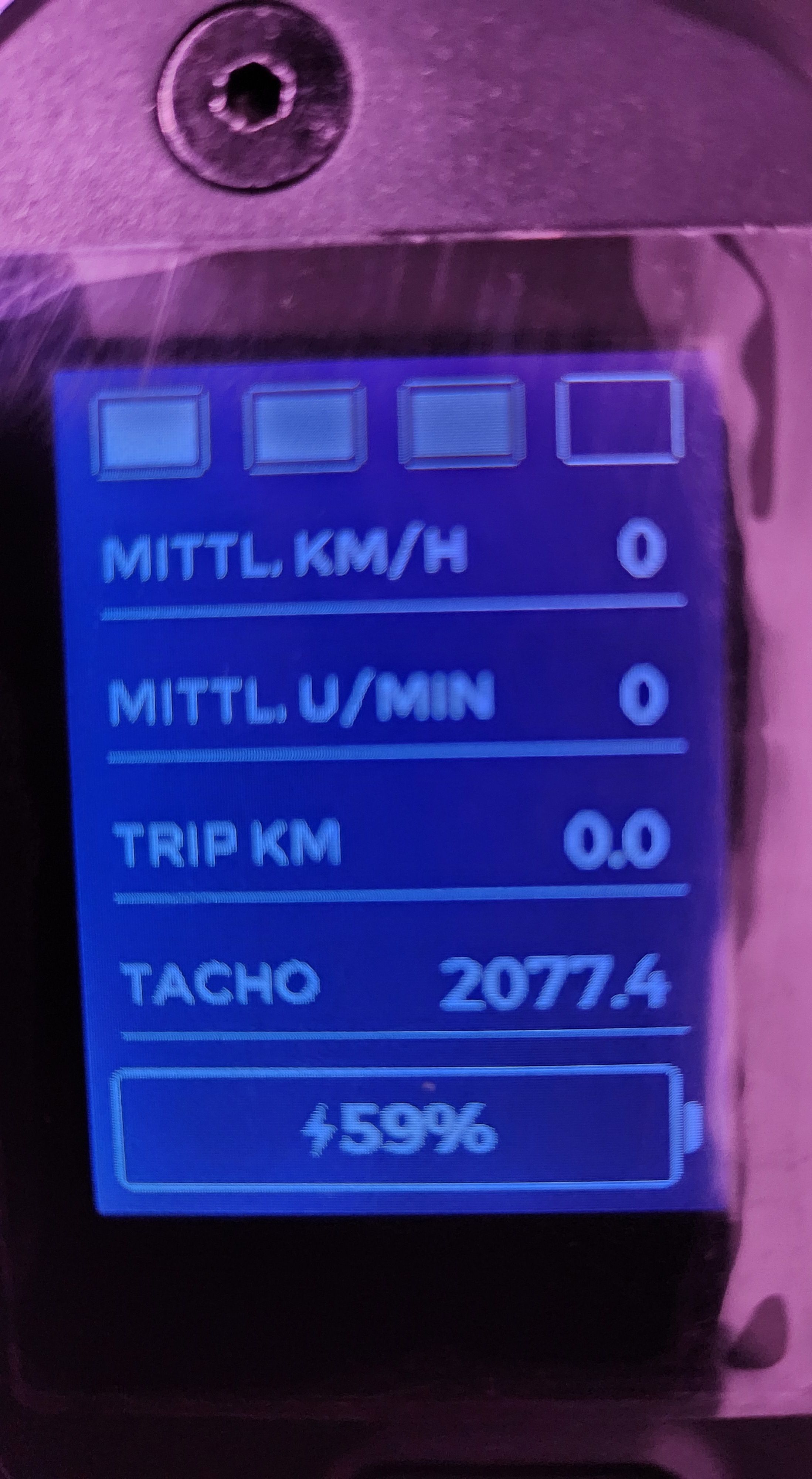

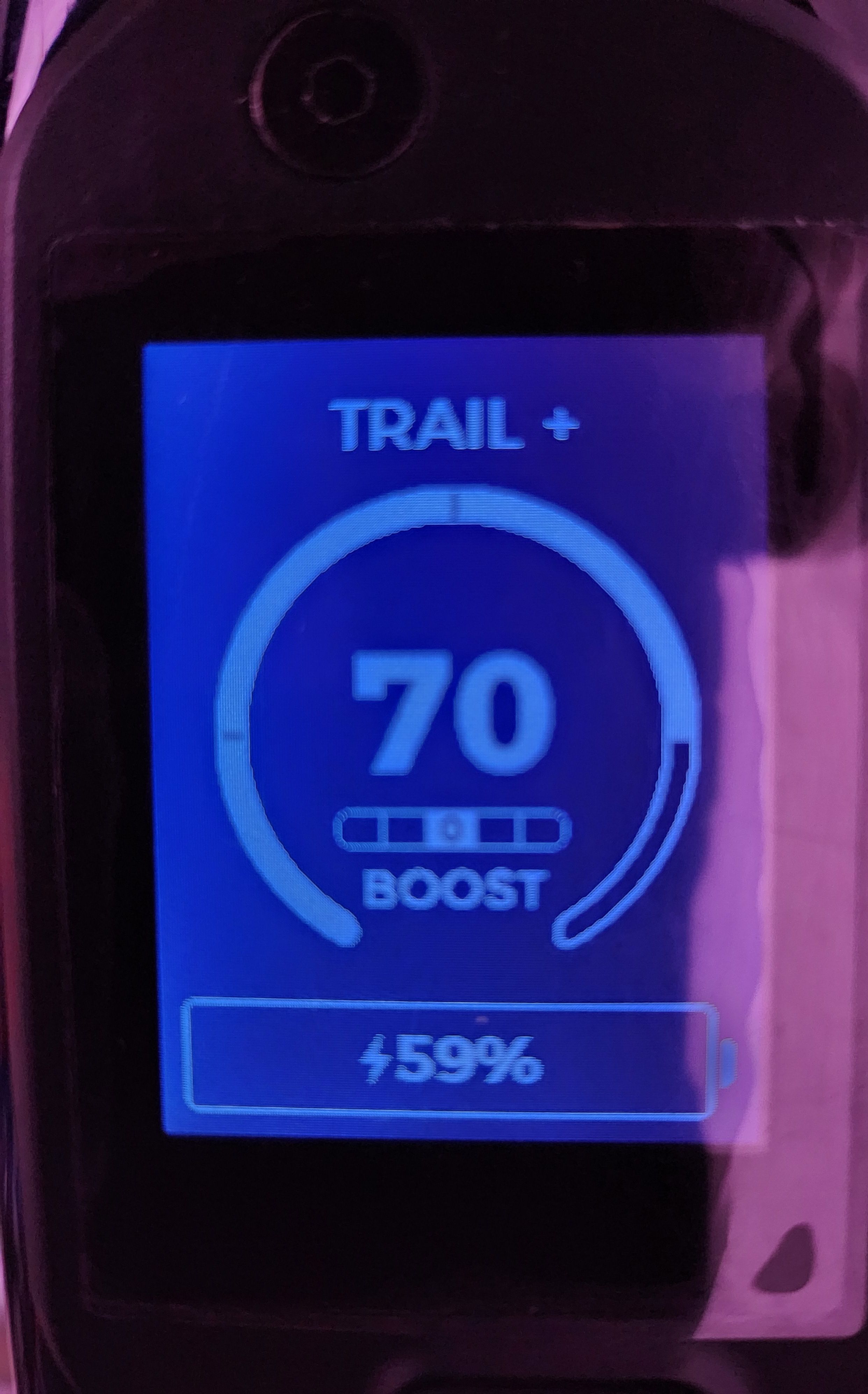

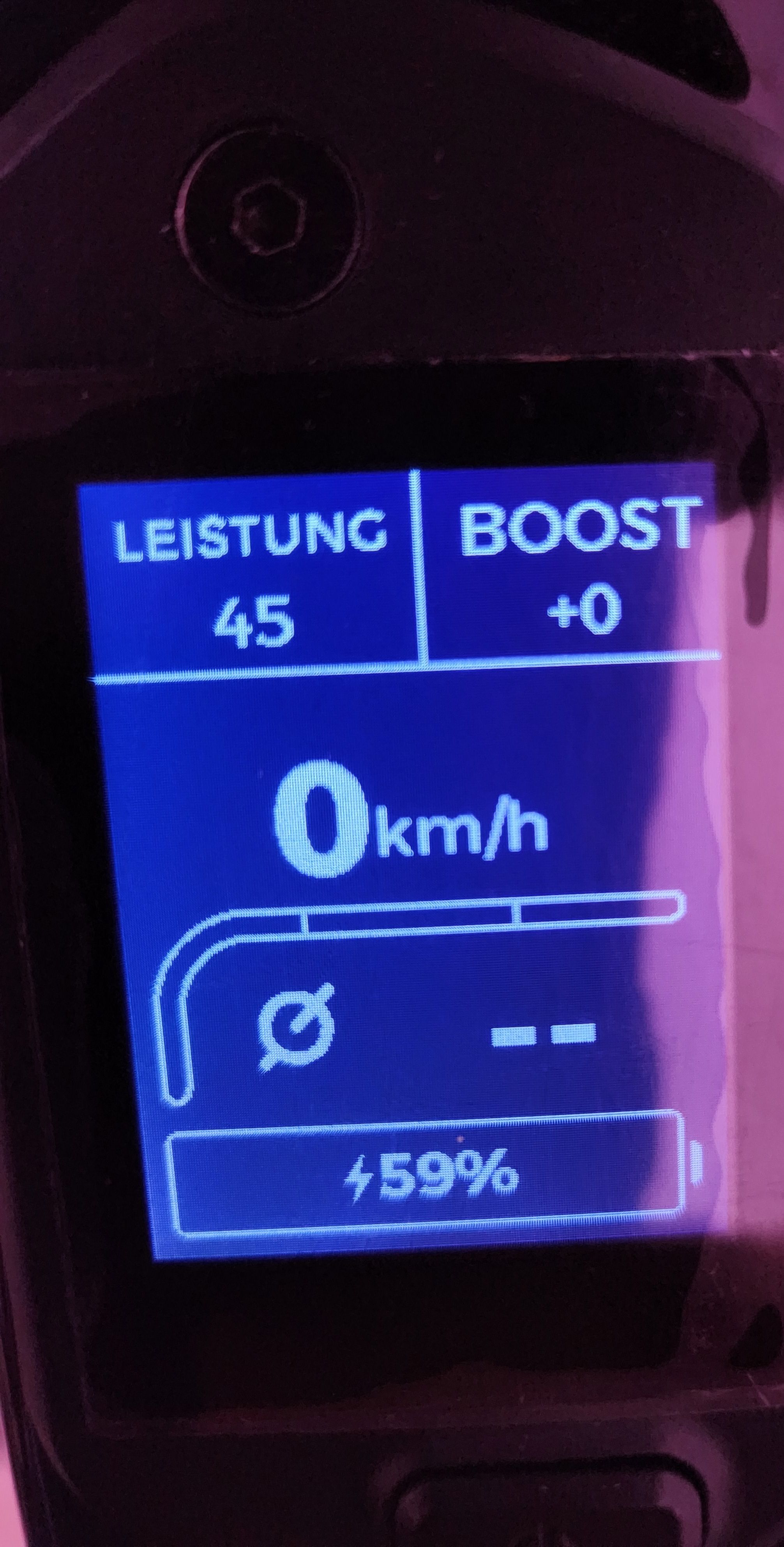

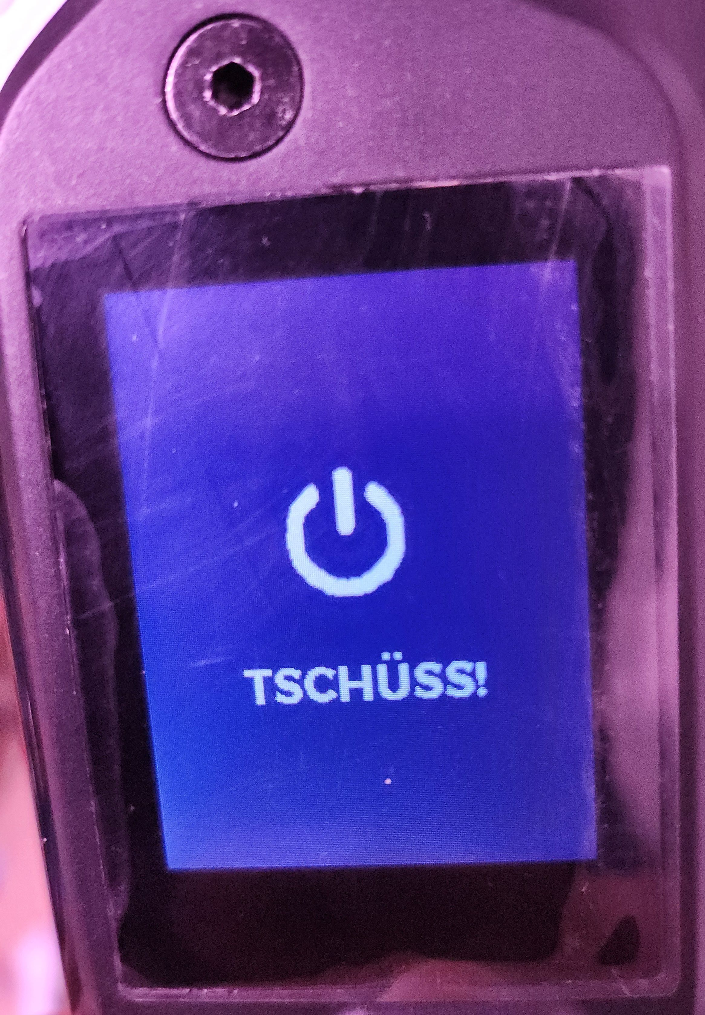

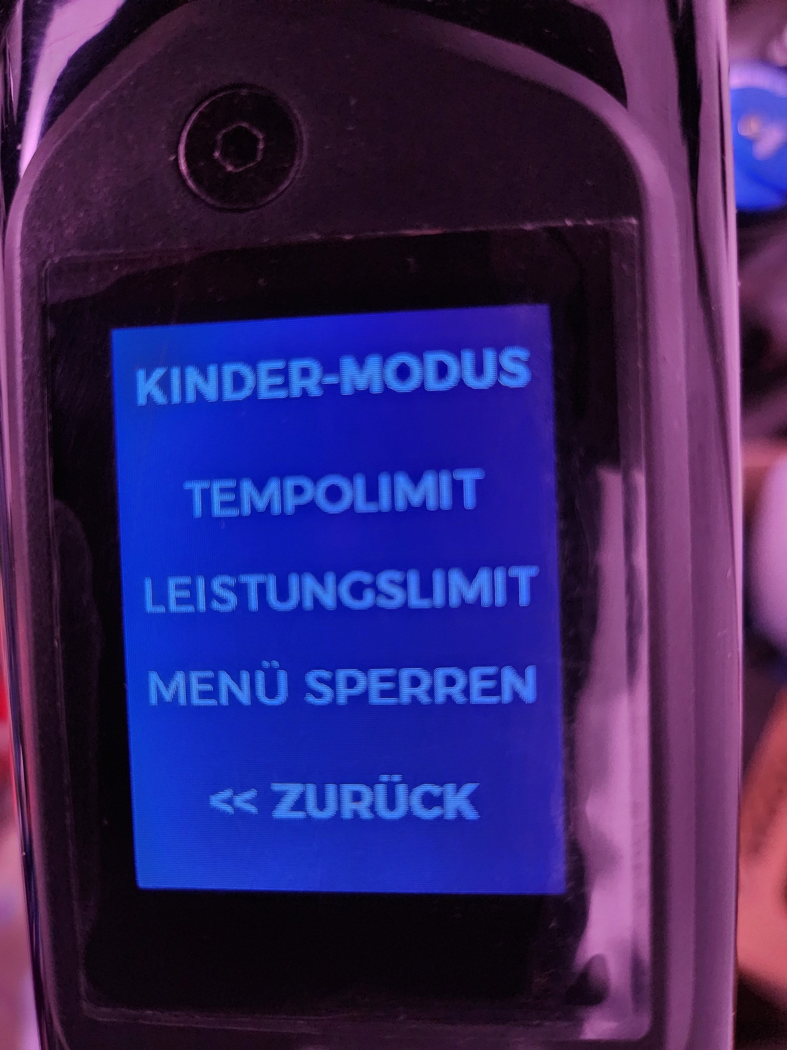

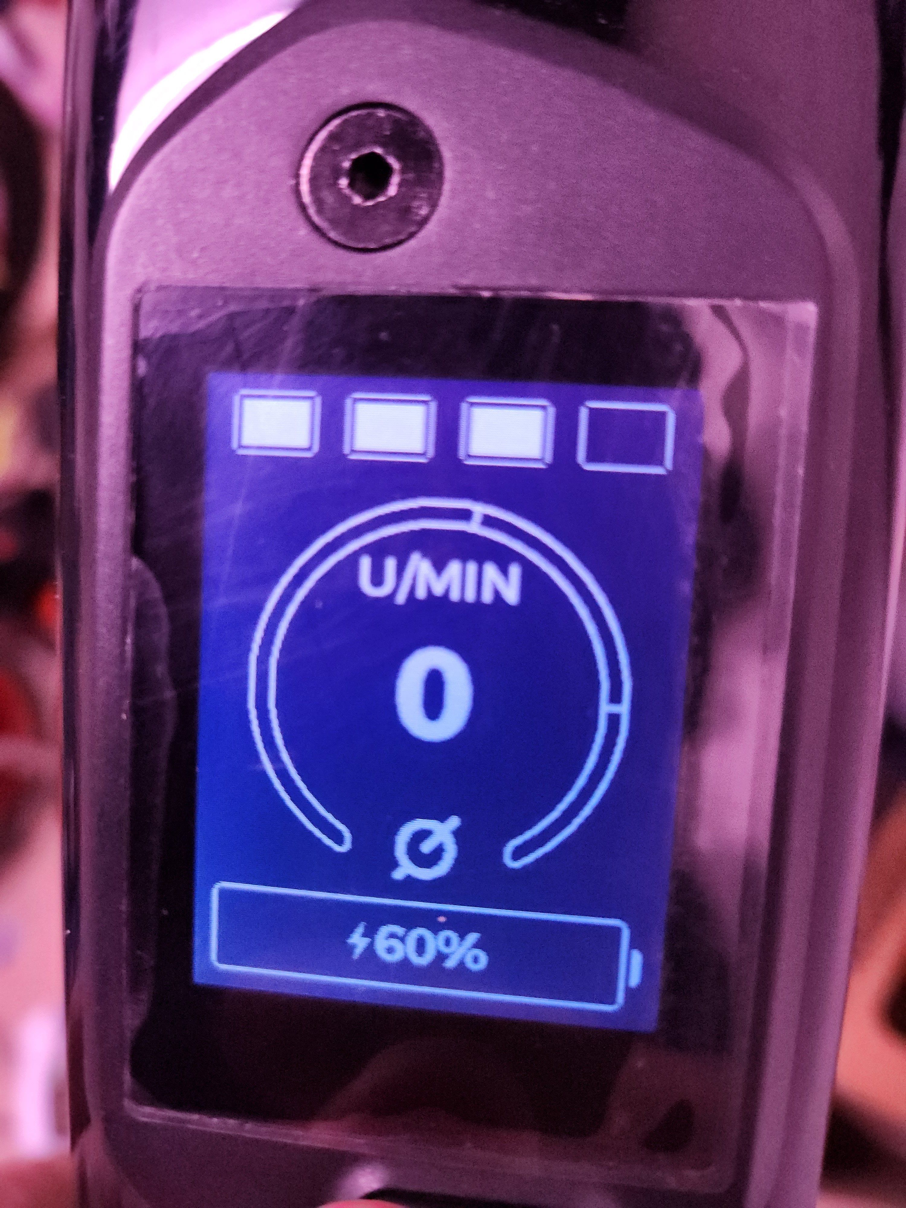

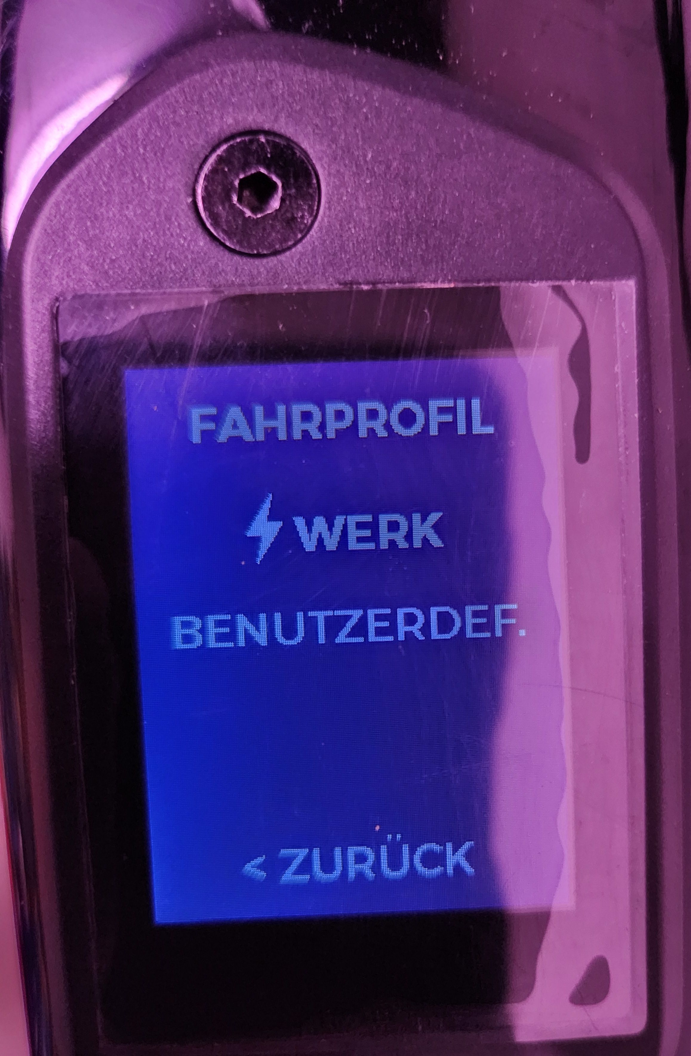

Neues Update ist auch drauf, ohne neues Kabel zu verlegen...Angeblich nicht nötig. Find die neue Display anzeigen gelungen... hat sich performance mässig auch was verändert ?
Das Lager habe ich auch beim Austausch von meinem Händler bekommen. Gibt es also schon länger.
Was ist denn in der Anzeige anders? Kannst mal ein Foto machen, bitte?
Hier ein paar Bilder....nicht viel verändert...aber ist ok
