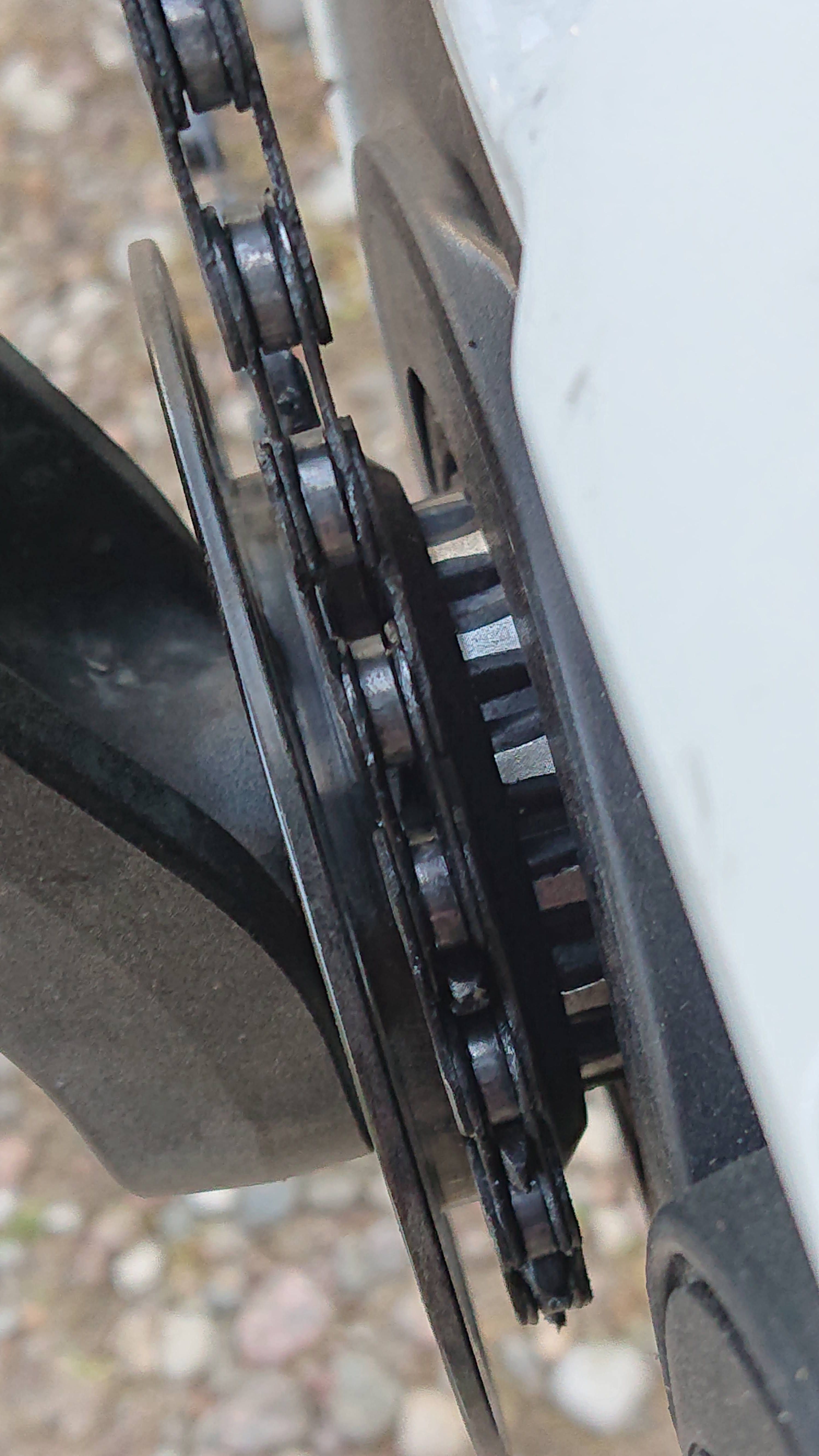

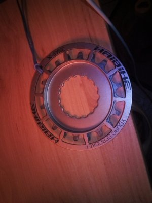

Ich wollte bei mein Haibike mit Bosch Performance Cx Motor das Ritzel wechseln. Aber mit den neuen Ritzel komme ich dichter zum Motor und dadurch würde die Kette schief laufen... (Foto1) Hab jetzt leider grad nur ein Fofo mit original Ritzel aber da sieht man nen gewissen Abstand zum Motor und mit den neuen Ritzel bin ich quasi komplett dran am Motor... Gibt es da irgendein Diztanzstück oder habe ich tatsächlich ein falsches Ritzel gekauft!? (Foto2) Hab mir sogao ein original Haibike Ritzel gekauft...

Man kann auf den Fotos leider nicht erkennen inwieweit das original Ritzel einen Spacer hatte oder auch nicht. So wie du es beschreibst würde ich sagen das du das falsche Ritzel gekauft hast.

Das Ritzel ist doch ein komplett anderes. Ich kann mir nicht vorstellen, dass es passt. Deine Aussagen bestätigen das ja ebenfalls. kauf doch einfach das originale von Bosch.

1. Meist sind in EMtbs Naben mit BoostStandart verbaut. Die Hersteller korrigieren die Kettenlinie mit Offsetritzel. Haibike, Canondale und Trek haben Eigene, Scott verbaute Miranda, BBB wäre ein Drittanbieter. Der Unterschied liegt in dem jeweiligen Offset und ob ein Schutzring meist von Miranda oder ein einfacher Verschlussring draufpasst.
In Anbetracht der Preise für die jeweiligen Offsetritzel muß man entscheiden, wie wichtig Einem die vom Hersteller im Original verbaute Kettenlienie ist oder ob es besser ist, ein bezahlbares Offsetritzel bei akzeptierten Materialverschleiss zu montieren. Mir ist nicht bekannt, ob es Distanzringe gibt, aber bevor ich ein Ritzel ohne Offset bei Boost verbaue würde ich ein billiges 14 ZähneRitzel kaufen und die Zähne abflexen - funktioniert - Offset vielleicht 2+ mm, mehr schaft die Aufnahme nicht.
