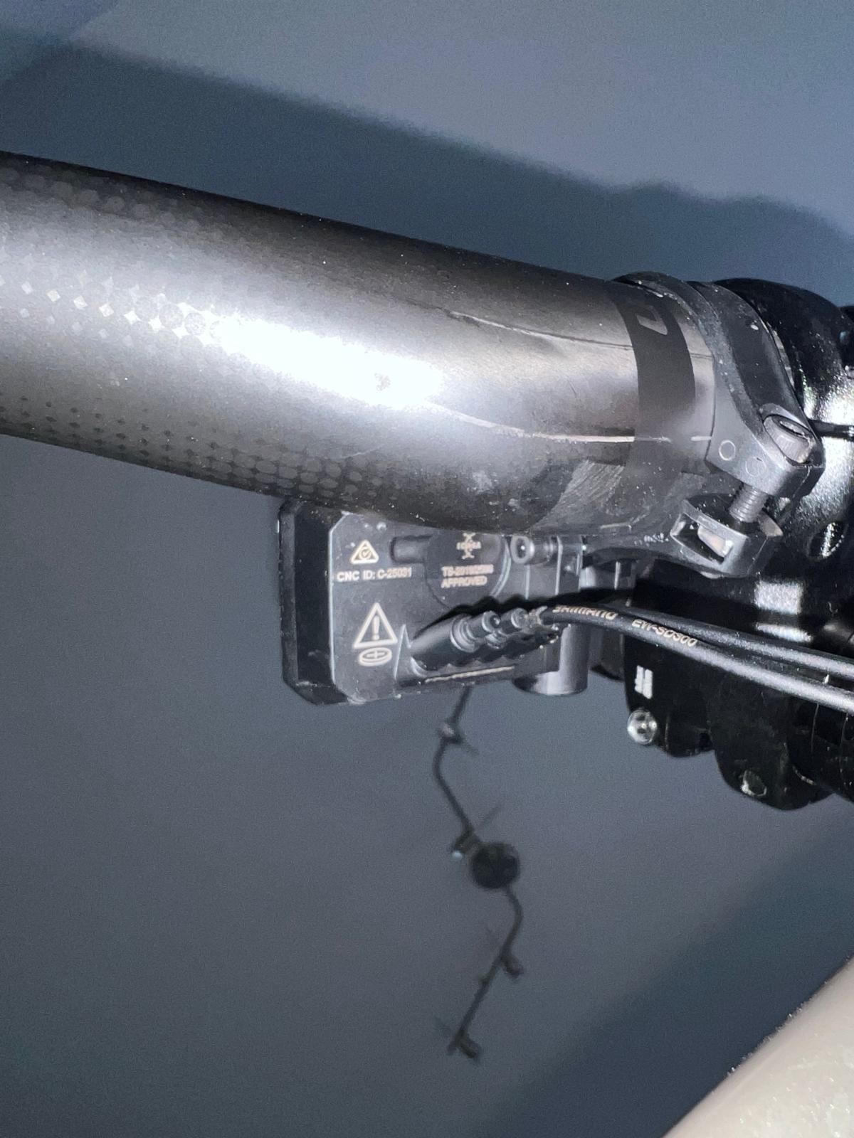

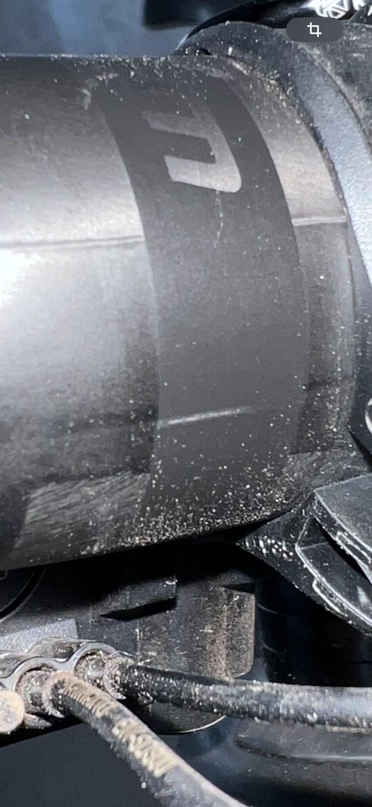

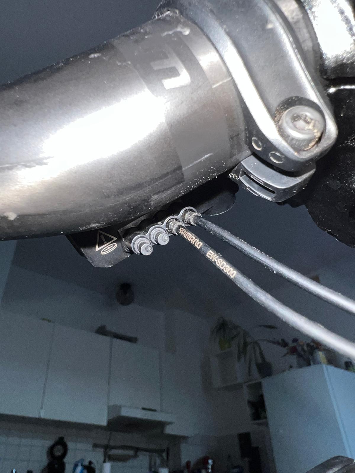

Hallo zusammen,
bei meinem neuen Cannondale Moterra SL 1 habe ich festgestellt, dass am Lenker ein Fühlbarer Mini-Riss im Carbon Lenker ist.
Ich bin das Moterra SL 1 erst 5 mal gefahren und es ist kein Monat alt. Ich kann mir kaum vorstellen, dass es neu entstanden ist, da ich kein Sturz oder Umfaller hatte.
Da der Riss genau auf dem Logo des Lenker verläuft, war meine Idee, dass sich dabei nur um ein Schönheits bzw. Klarlack-Fehler handelt. Der Riss verläuft nur auf dem umlaufenden Sticker des Lenkers (siehe Bilder).
Kann ich den Lenker noch fahren?

Was bringt denn ein „Klopftest“ bei Carbon? Wo ist das als hinweisgebendes Verfahren beschrieben?
Das ist kein Glas und auch kein Porzellanteller, da ginge das.
Nicht umsonst hat es Jahre und Petabyte an Daten gebraucht, daß man Faserverbundstoffe verlässlich untersuchen kann. Außen unbeschädigt und z.B. 3 Lagen darunter sind Strukturschäden.
Hier sieht es umgekehrt aus.
