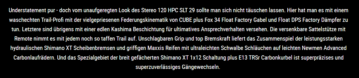

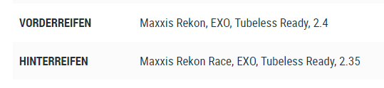

Das ist die Standardbereifung vom Cube Stereo HPC:
