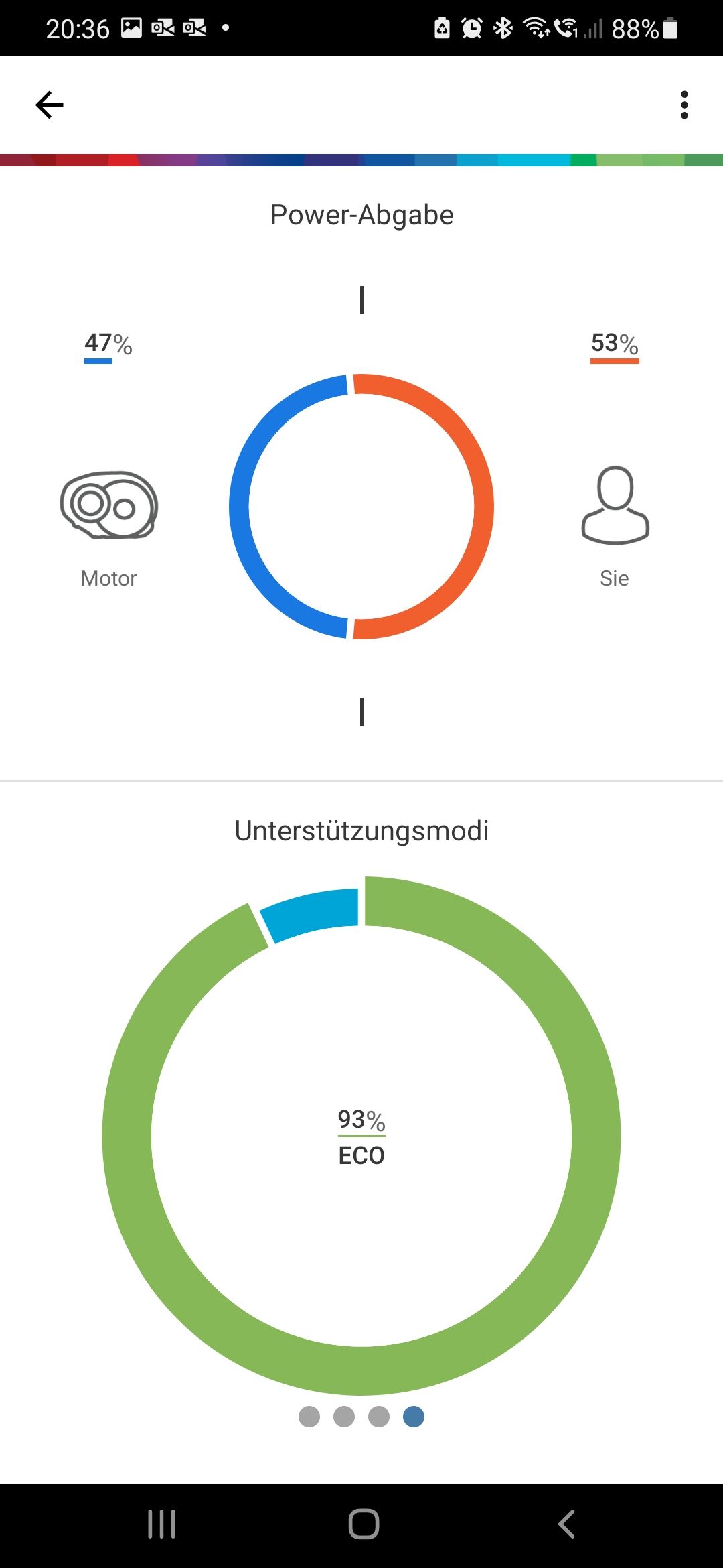

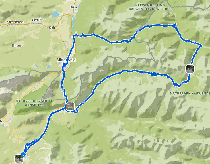

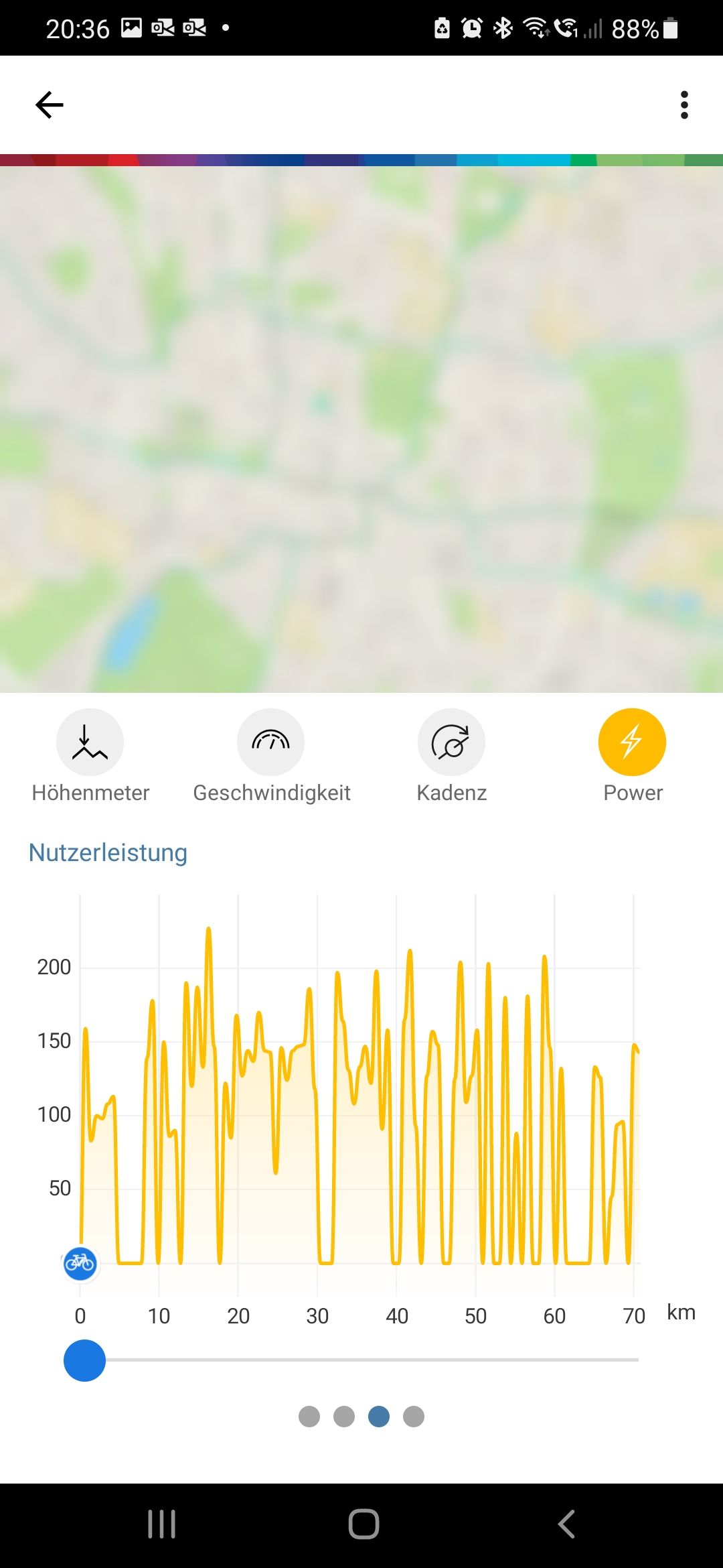

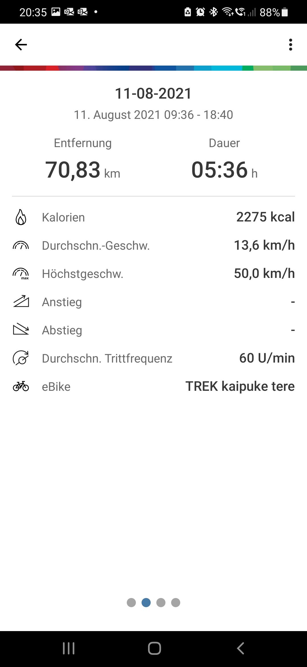

Möchte euch mal von meiner Erfahrung berichten. Letztes Jahr die große Karwendelrunde von und bis Seefeld gefahren. Ich fahre ein Cube Stereo 140 SL mit 625er Akku. Mein Gewicht ca. 95kg. Zeit spielte für mich keine Rolle.
Lt. Komoot 86 km mit 1.820 hm. Auf der Karwendelhaus ca. 10 Prozent aufgeladen, heißt also insgesamt ca. 110 % an Akkuleistung. Durchschnittsgeschwindigkeit (die für mich aber uninteressant ist) 15,1 km/h, Durchschnittstrittfrequenz 74 U/Min. 64% off, 23% Eco, 12% Tour, 1% eMTB (alle Angaben laut eBike Connect).
In Seefeld mit 2 % wieder angekommen. Fahrer (ich) war glücklich und bumsfertig, Bike war abends im Stall und bekam wieder Saft. Meist ist der Fahrer der limitierende Faktor.
