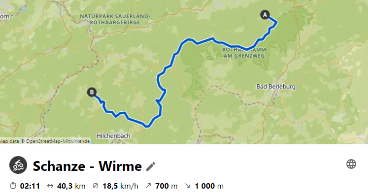

Ich habe das R.X375 Pro. Bin ich vor kurzem mal testweise auf einer leicht hügeligen Tour weitgehend ohne Motor gefahren (an stärkeren Steigungen mal Eco). Das ist völlig problemlos. Solange man Bodenhaftung behält, wirkt sich das Mehrgewicht ähnlich wie ein voller Rucksack aus (also in punkto Anstrengung etwa 5%). Wenn das Fahrverhalten etwas träger ist als mein Biobike, liegt das auch an Lenkwinkel, 10cm mehr Radstand und kräftigeren Reifen. Ein 26kg Bosch-Brummer mit 2.6er Reifen ist da aber nochmal eine komplett andere Liga, was die Agilität angeht (also die nicht vorhandene...).

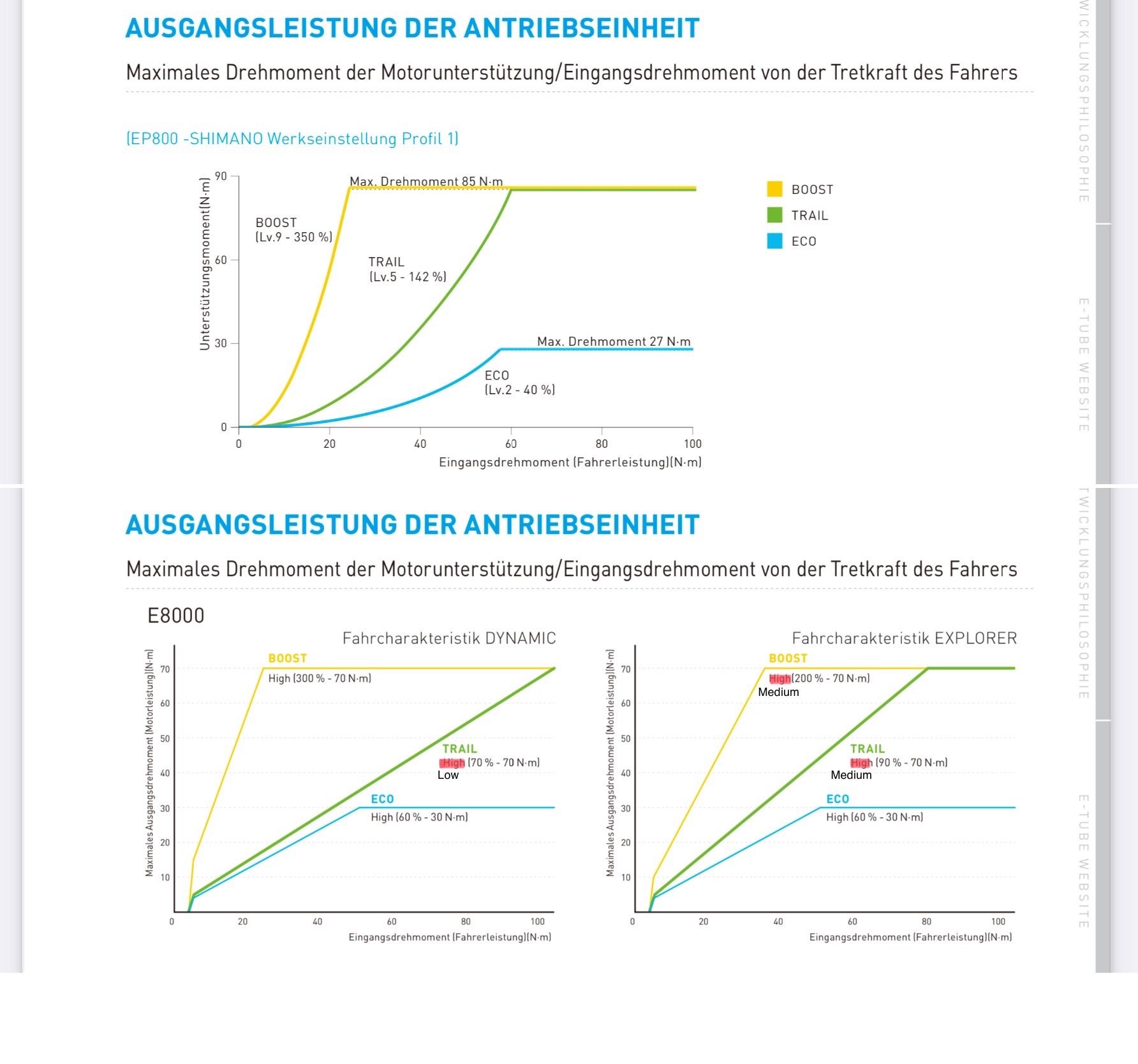

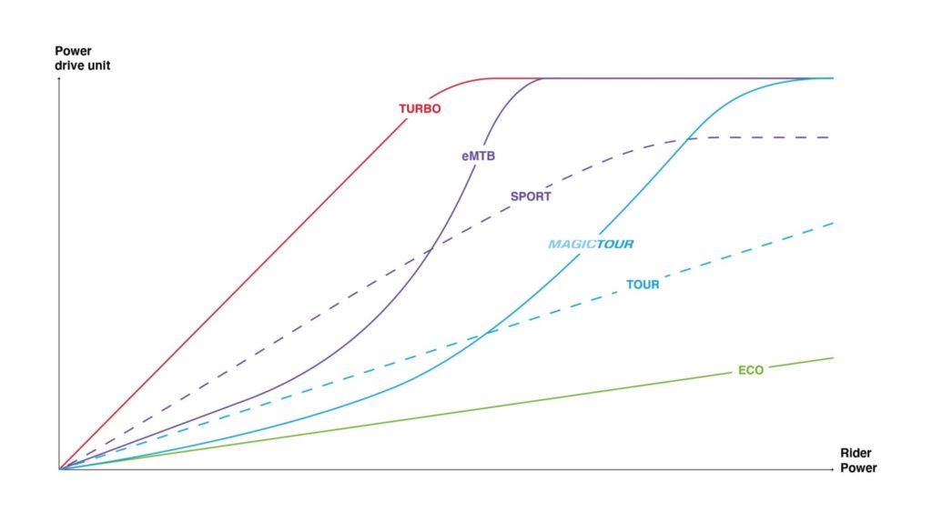

Hat der normale EP8 auch progressive Unterstützungsstufen, vergleichbar mit Bosch Tour+ und eMTB ?
Der EP8 hat nur progressive Unterstützungskurven.
(Hab die Shimano Folie mal fehlerkorrektiert..)
Shimano war mit dem Trail-Modus quasi der Vorreiter von progressiver Unterstützung.
Genau genommen war der Trail-Modus vom e8000 gar nicht progressiv, sondern hatte eine proportionale Unterstützung mit großer Dynamik durch den niedrigen Unterstützungsfaktor von nur 70 %. So wird, (solange man unter 70 U/min tritt, wegen der maximalen Leistung von 500 Watt,) bis zu 100 Nm Eingangsdrehmoment die Leistung immer weiter mit gesteigert. Erst dann limitiert das maximale Drehmoment des Motors.
Andere Motoren zB der alte Bosch CX hatte mit
  • Tour 120 % mit max 50 Nm
  • Sport 210 % mit max 60 Nm
diese Dynamik bei weitem nicht.
Bei dem reichen in Tour 42 Nm bzw in Sport 29 Nm Eingangsdrehmoment um ins Drehmoment Limit zu kommen. Beim e8000 war das aber einigen zu schwer zu treten, da konnte man in der App dann die Unterstützung erhöhen und die Dynamik zusammen stauchen. 🙄
Die neuen Modi Tour+ und EMTB ähneln dem EP8. In dem Sinn dass sie progressiv sind. Im Detail verlaufen die Kurven aber im unteren Teil angeblich anders. Hier sind alle erst einmal proportional bevor sie dann progressiv ansteigen.
Diese quasi Mindestunterstützungsfaktoren gibt es bei Shimano nicht.
Die Unterschiede zwischen dem normalen EP8 und dem EP8-RS wurden auf der vorigen Seite bereits aufgezählt. Die Maximalen Spitzenleistungen und das maximale Drehmoment, sonst nix.
