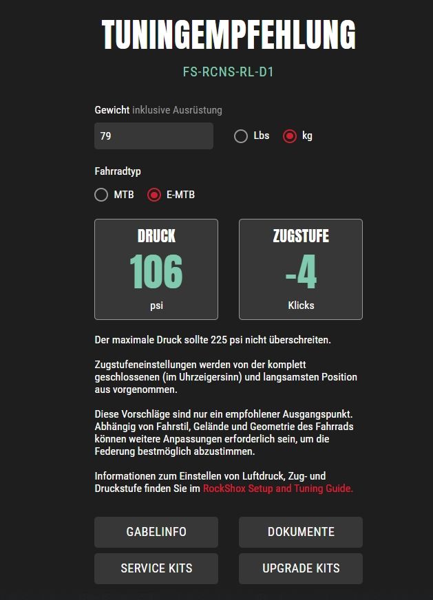

Hast du diese App von RS?
Nagel mich nicht auf die 100PSI fest. Das ist der Wert vor dem Abstecken der Dämpferpumpe d.h. real etwas weniger. Der gemessene SAG passt dann aber ganz gut. Eine App habe ich nicht. Durch Absenken des Drucks hat der Dämpfer aber dann noch weniger Bums ?

Ansonsten würde ich mich als unerfahrener erst einmal auf das Trailheads Tool beim Rebound verlassen. Da macht RS imho einen super Job.
Sprich den Sag mal am Anfang auf 25-27% einstellen und dann den Rebound gemäß den Druckangabe aus dem Tool, da der Rebound vom Fahrergewicht unabhängig ist und eigentlich nur eine Beziehung zur Federhärte (=Druck) besteht. Druckstufe ist da was anderes.

Die RS App kannte ich nicht. Dann lag ich mit den 100PSI try & error and ja gar nicht soo daneben. Ich werde jetzt den SAG, wie vorgeschlagen, auf 25-30% erhöhen. Gut einstellen lässt sich der Bereich leider nicht. Man gibt ein paar Pumpstösse drauf. Es passiert nichts. Irgendwann beim nächsten Pumpstoss springt die Gabel dann ein ganzes Stück raus, so als wär das Losbrechmoment sehr gross (?).
Der Rebound hat bei mir nur 9 Clicks (?). Die Clicks sind auch nur in einer Richtung hörbar (ob auf->zu oder umgekehrt weiß ich gerade nicht). Bei den -4 Clicks (laut APP) wär die Zugstufe ja schon zu 55% geschlossen. Ich werde es wie vorgeschlagen ganz offen und mit schrittweisen Schließen probieren. Mal schaun was passiert.
