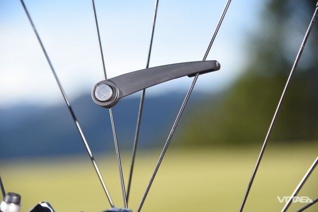

Ich hatte seit 2015 immer einen Magneten an der Speiche meiner elektrischen Mountainbikes und hatte nie ein Problem.
Ich habe für alle Fälle einen Ersatzmagneten in meinem Rucksack.
Auf meinem Render 10.0 HD habe ich eine Magnetunterstützung der Marke Lapierre hinzugefügt:

@BillyWK
Hier im Forum habe ich das schon einige Male gelesen, ansosnten Googeln.
Man benötigt einen Magneten an der Bremsscheibe. Entweder angeklebt oder ein Adapter für die Schrauben.
Die Leitung vom Reedkontakt muss lang genug sein und dann darf man am Ausfallende mit Heisskleber oder 2k Kleber basteln.

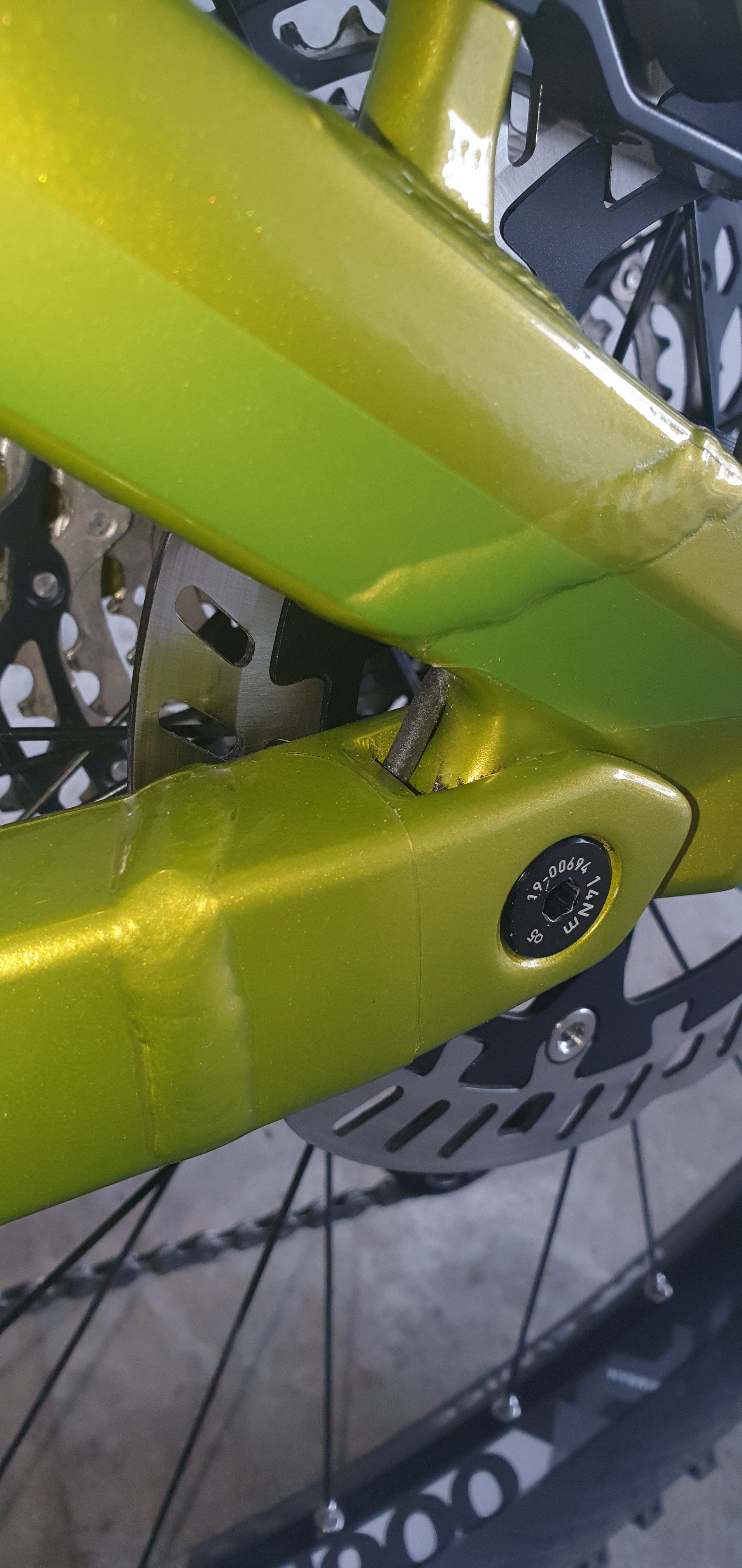

Am Bolzen des unteren Dämpferauges (also am Sitzrohr) steht ein Drehmoment von 14 Nm dran.
Kann mir jemand erklären, weshalb man diesen so fest anziehen sollte?
Da geht ja unter Belastung nur ne Querkraft drüber und kein axiales Moment, das den Bolzen wieder aufdrehen könnte.
Mit etwas Schraubensicherung müsste doch auch ein wesentlich kleines Anzugsmoment ausreichen, oder sehe ich das falsch?
Wird dir hier niemand zu 100% beantworten können, aber Irgendjemand wird sich dabei schon was gedacht haben. Wichtiger ist, dass du ihn richtig fettest. Der sorgt nämlich gern für Knarzgeräusche.

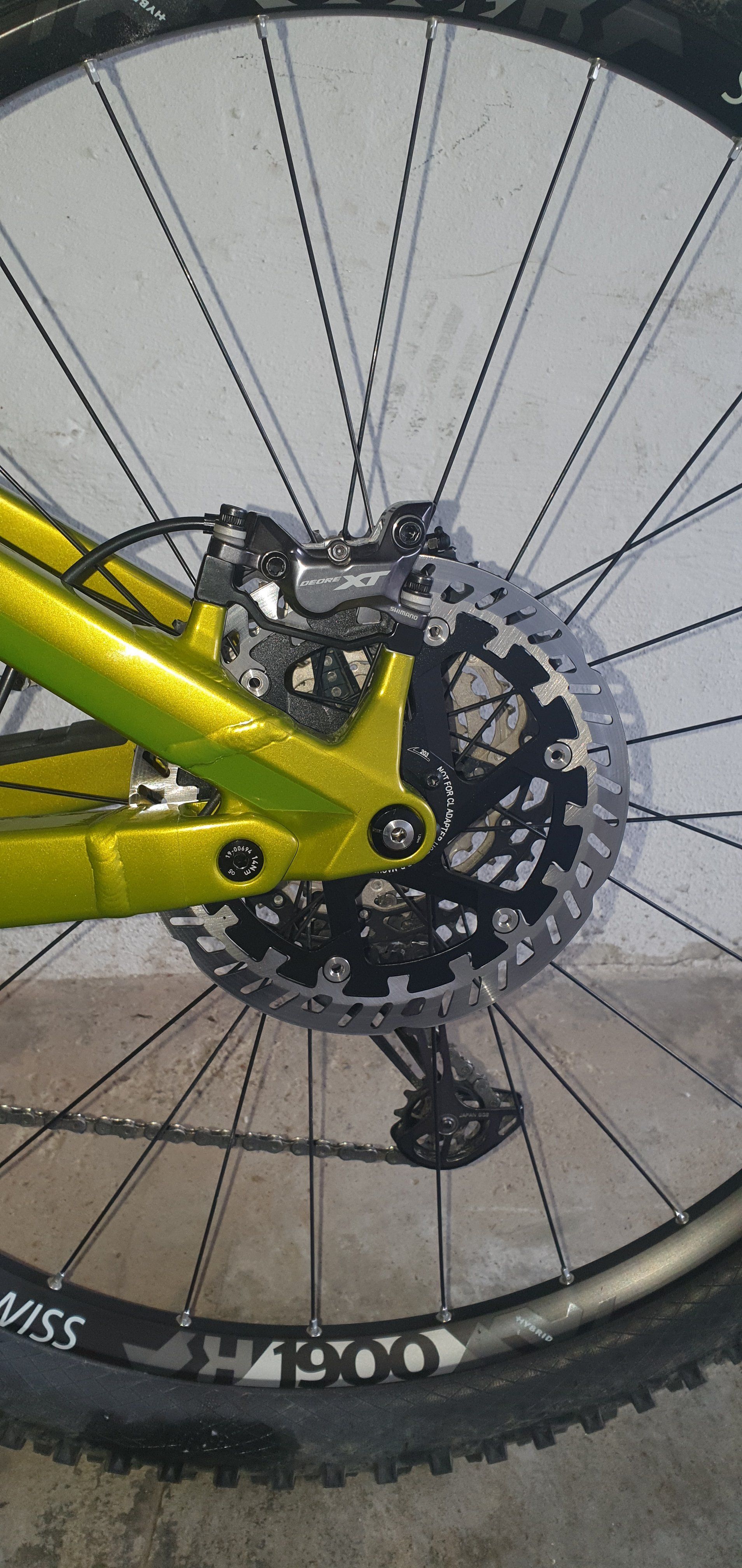

Ich hab an meinem Render 9.0 den Speichenmagnet auf einen Bremsscheibenmagnet umgebaut. Bis auf Verdrehen hatte ich bislang damit keine Probleme, aber mir gefällts nicht und ich bastel auch gerne. Im Zuge dessen sinds dann auch noch ein paar mehr Sachen geworden.
Aber vielleicht ist die Sache mit dem Sensor ja für einige interessant, weil ja hier auch schon öfter drüber gesprochen wurde.
Problem am Render ist, dass zwischen Bremssattelaufnahme und der Scheibe so wenig Platz ist, dass ich den Scott-Magneten, den ich eigentlich montieren wollte, nicht verwenden konnte. Der schlägt an der Aufnahme an. Ähnlich wirds bei den Magneten von Speci etc sein..

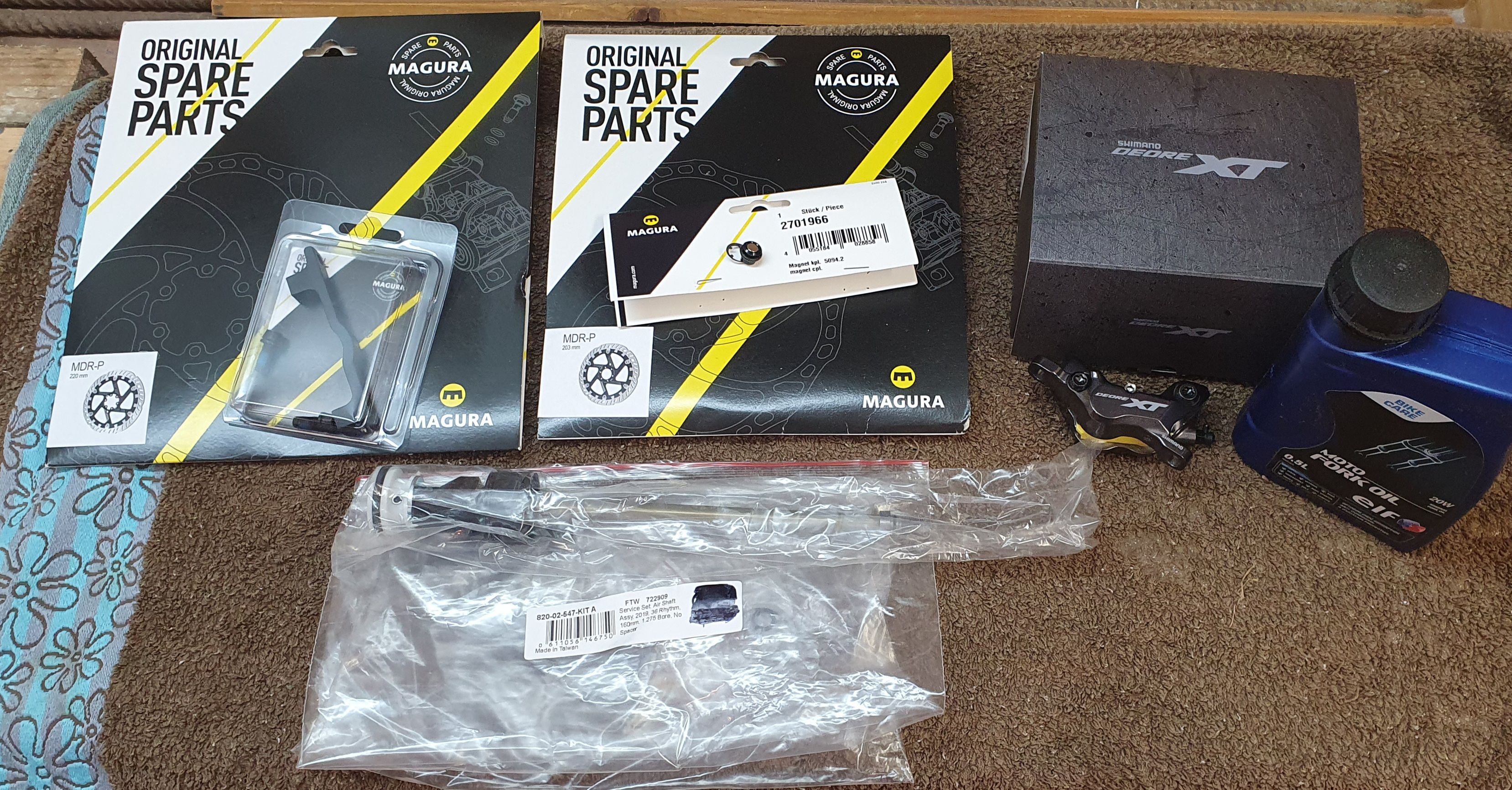

Von Shimano hab ich keine 6-loch Scheibe mit Magnet gefunden; Centerlock-Umbau wollt ich nicht. Hab deshalb gleich mit Magura MDR-P Scheiben in 220 / 200 mm aufgerüstet. Für die Magura Scheibe gibts nen kleinen Magneten als Zubehör, der wenig von der Scheibe absteht.
Das Sensorkabel hab ich komplett durch die Kettenstrebe und vor dem Horst-Link oben wieder raus geführt. Da ist noch genug Platz, so dass das Kabel nicht gequetscht wird.

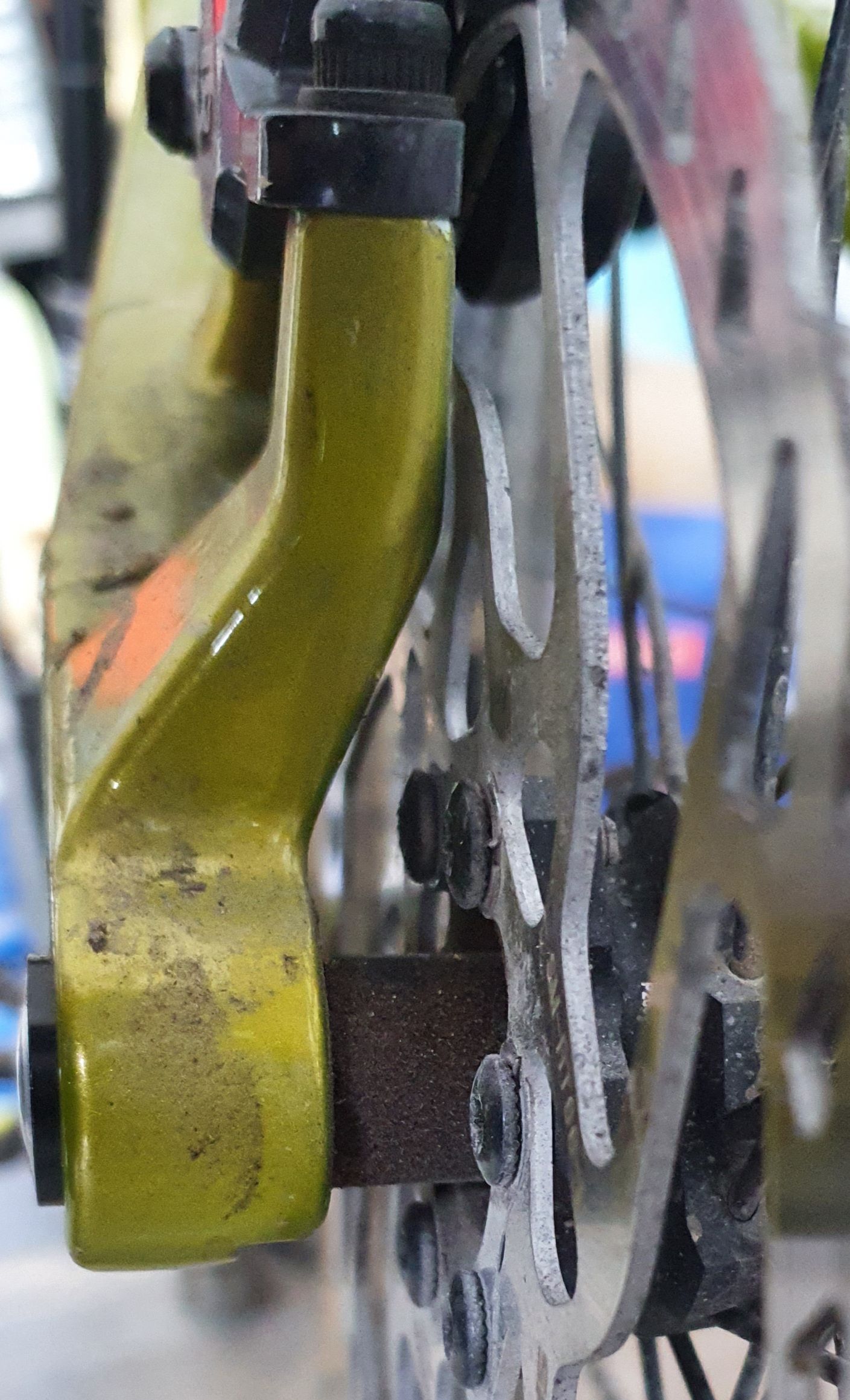

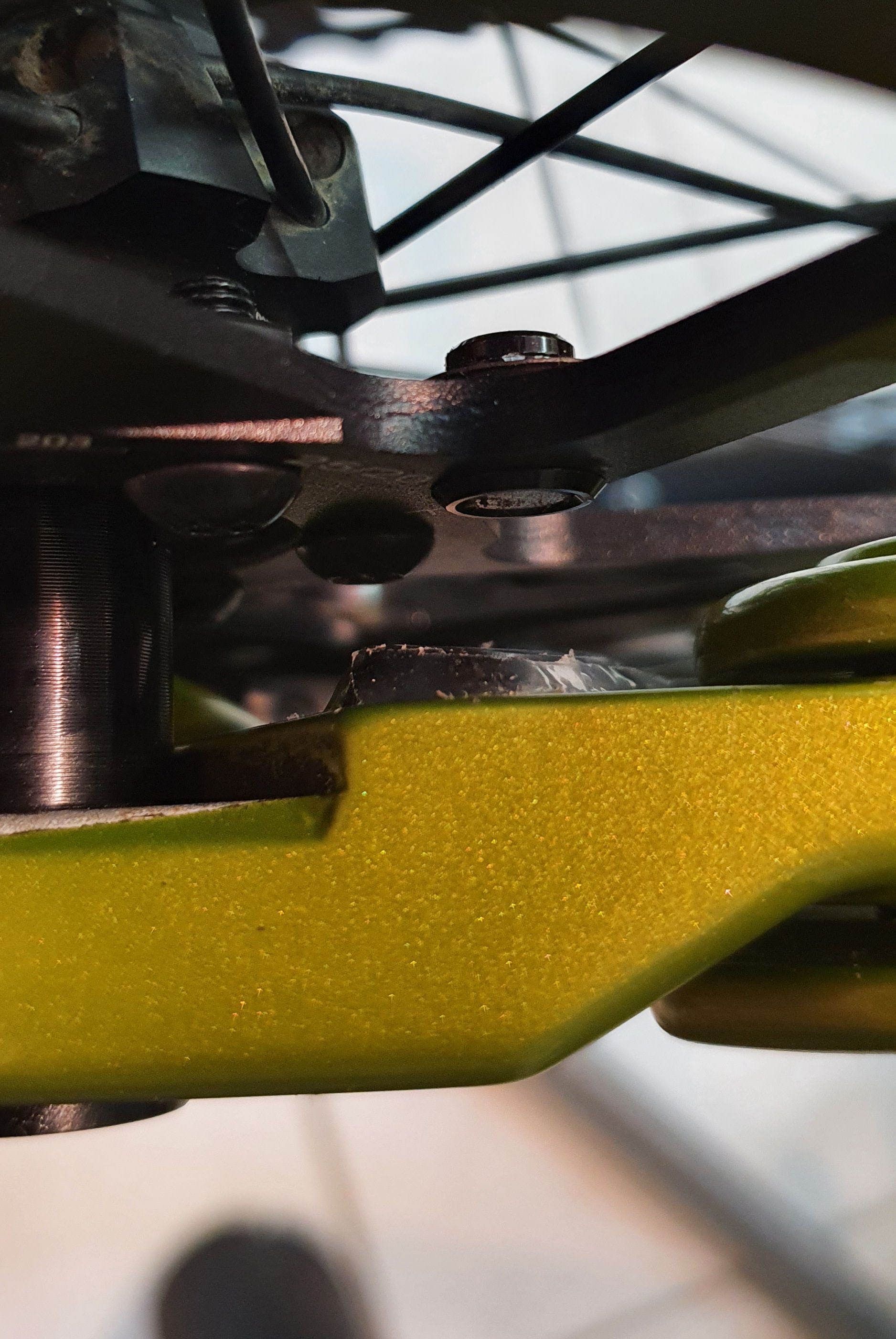

Beim Sensor hab ich die Aufnahne für die Schraube abgesägt und ihn ins Ausfallende geklebt. Ich wollte ihn eigentlich mit Heißkleber erst fixieren und dann mit Silikon oder Karrosseriedichtmasse verfüllen. Aber der Heißkleber haftet so gut, dass ichs gleich dabei belassen hab.
Grösste Fummelei war die geeignete Position zu finden. Der Magura Magnet ist um einiges kleiner und schwächer als der Speichenmagnet und muss um so näher am Sensor sein.
Von "außen" ist so gut wie nichts mehr zu sehen. Funktion ist einwandfrei.
Zu den Bremsen:
Ich hab zu den Magura Scheiben hinten auch noch auf 4-Kolben-Sattel aufgerüstet. Hinten hab ich den "alten" Shimano Adapter vom Vorderrad genommen, vorne einen von Magura PM8 auf 220mm. Einbau insgesamt problemlos. Funktion top. Bremskraft und Dosierung vor allem hinten deutlich besser als zuvor.

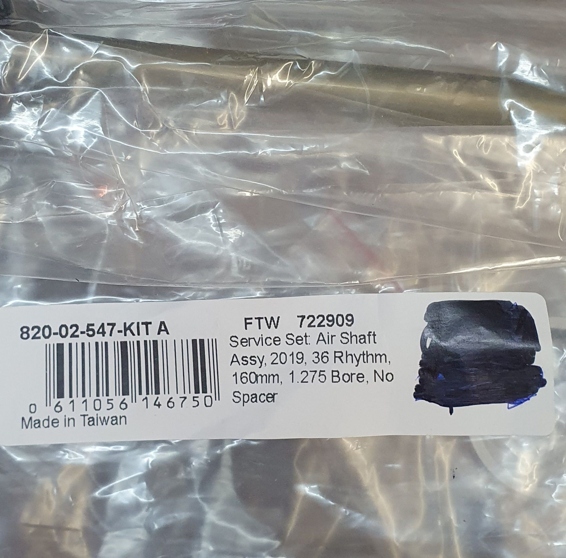

Zudem hab ich noch die Gabel mittels Airshaft auf 160mm "getravelt". Ebenfalls problemlos möglich. Kit hab ich im Bikemarkt für 40eur bekommen. Dann braucht man noch etwas Öl; ich hab eines von Elf genommen. Anleitungen gibts reichlich im Netz.
Verwendet hab ich dieses Kit

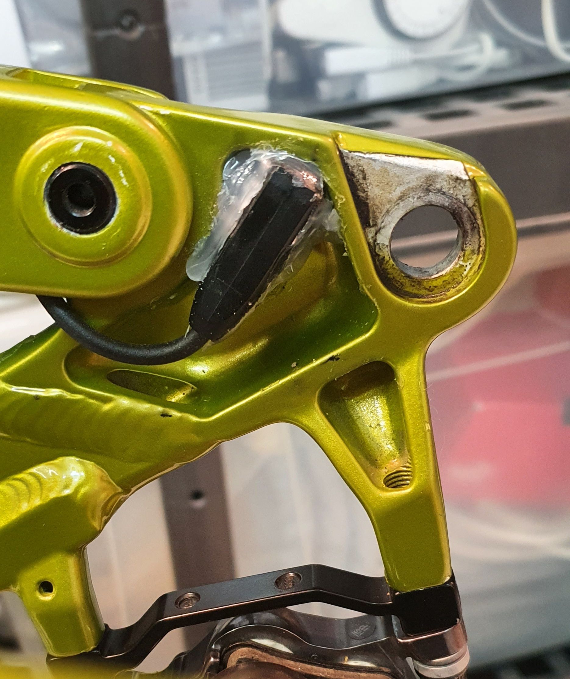

Zum Thema Umbau Speichenmagnet :

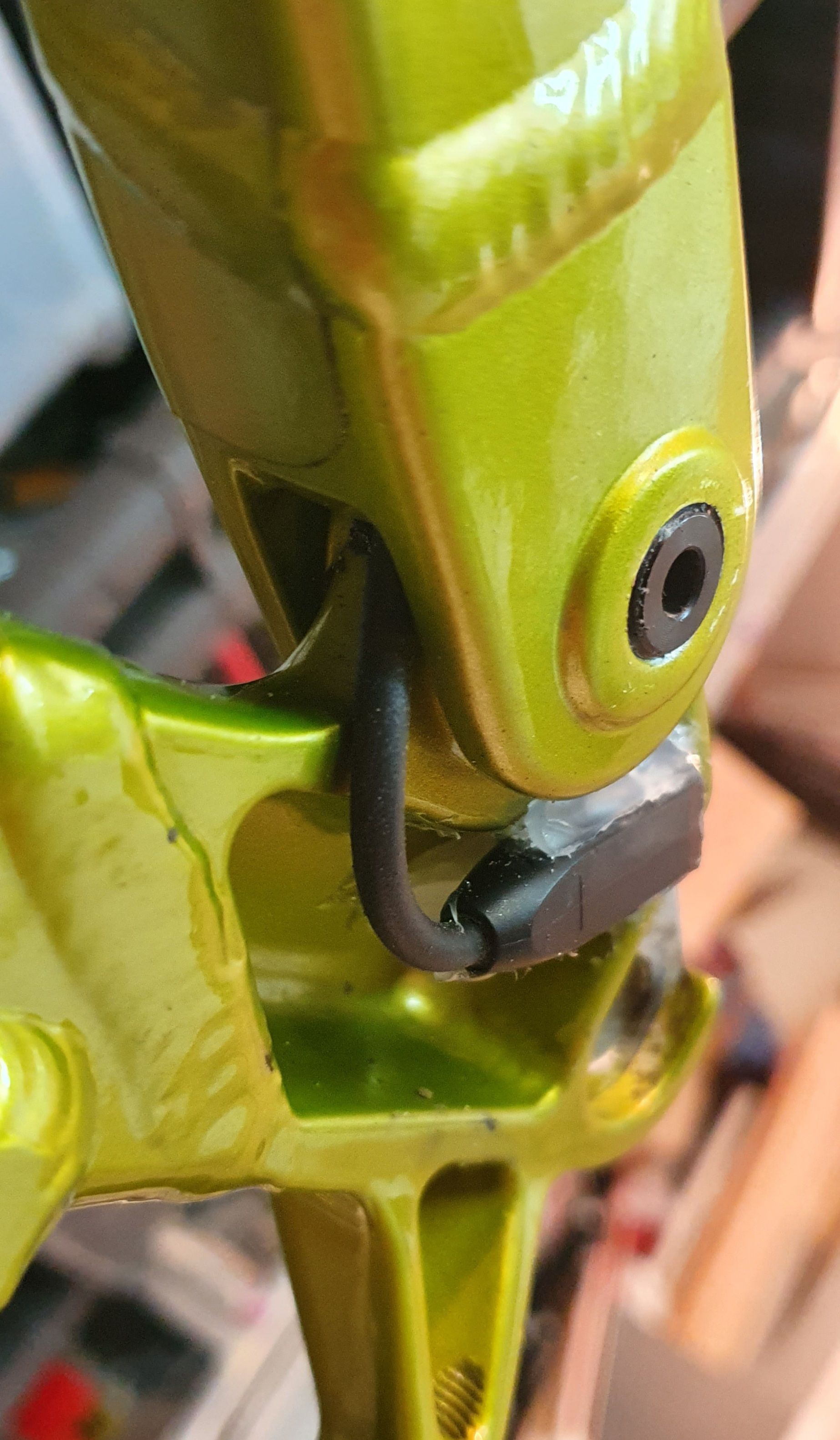

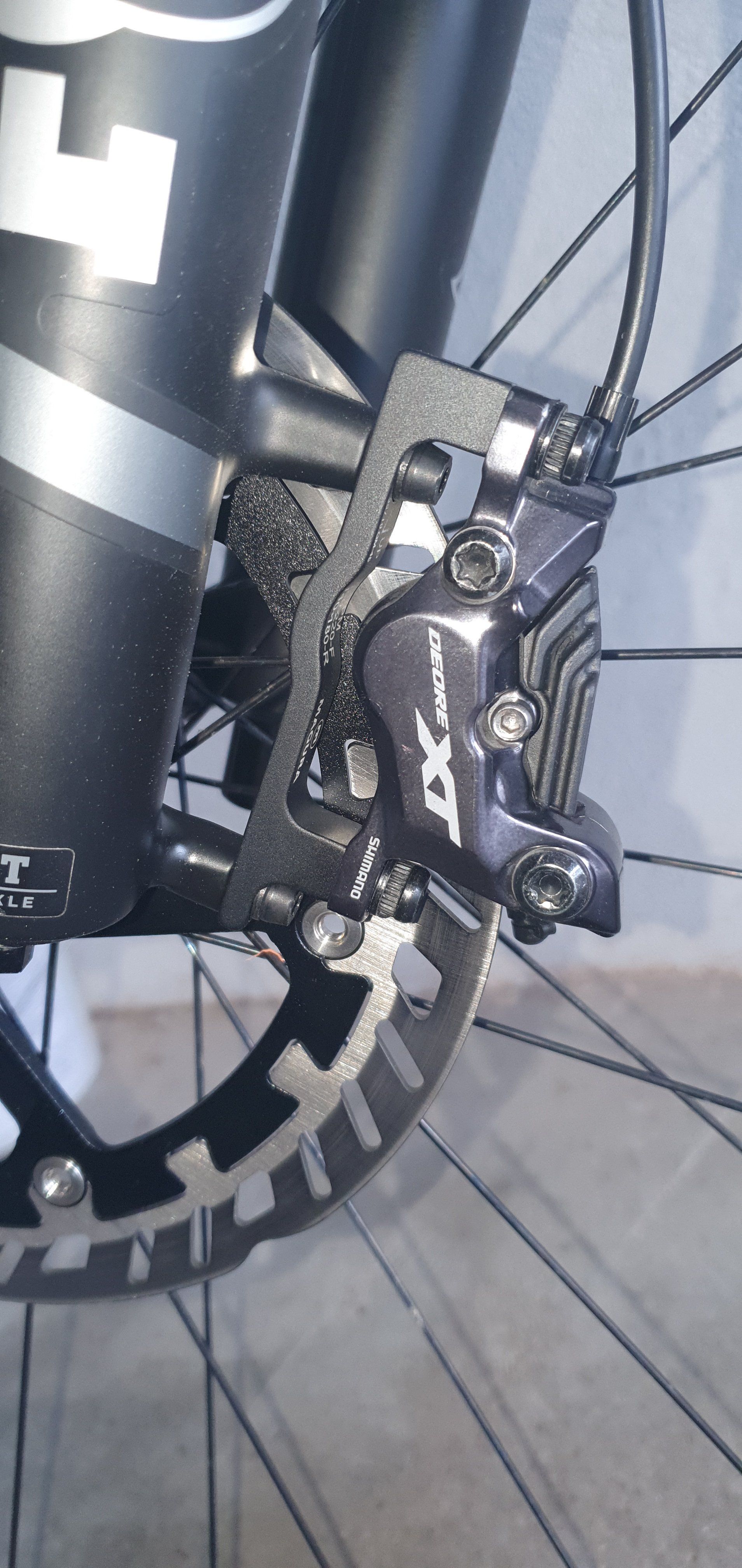

Zu den Bremsen:

Wow, bin voll beeindruckt. Extrem gut beschrieben und erklärt. Ladet voll zum Nachbauen ein....
Wie sind deine Erfahrungen mit der auf 160mm getravelten Gabel? Verändert sich das Fahrverhalten, Ansprechverhalten etc....?
lg
Helmut
Danke Helmut, ist bis auf das Rumprobieren bzgl der richitgen Position des Sensors auch echt kein Problem. Hinterrad raus, Horstlink öffnen, mehr muss man nicht zerlegen. Der Stecker vom Kabel kann auch dran bleiben.
Wegen der Gabel....
Ich wollte eigentlich auf 170mm traveln, hatte aber Angst das es zu weit vom 140er Hinterbau abweicht. Die 160mm fühlen sich ein wenig "softer" an. Ich fahre viel SAG, mag die Gabel eher Soft. Ich finde sie spricht in meiner Abstimmung bissl weicher an. Vom Sitzen/Geo merk ich ehrlich gesagt keinen Unterschied. Man muss ja auch sagen, dass abzüglich dem SAG gerade mal 6-7 mm übrig bleiben. Ich bin aber mit Preis/Leistungsverhältnis zufrieden.
