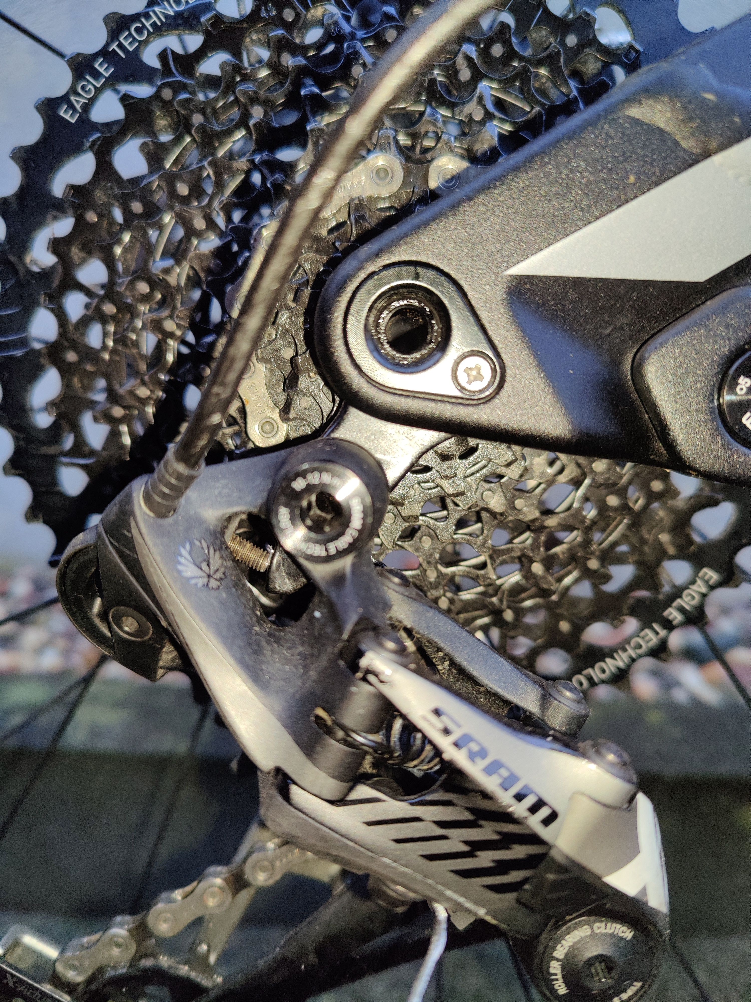

Ich kann mich gerade nicht dran erinnern aber fehlt bei meiner Steckachse nicht was oder sieht eure genauso aus?!?!?!?!?!? :D
danke jungs, dann noch einmal glück gehabt das mir nichts kaputt gegangen ist, werde die tage aber noch mal alles überprüfen.
