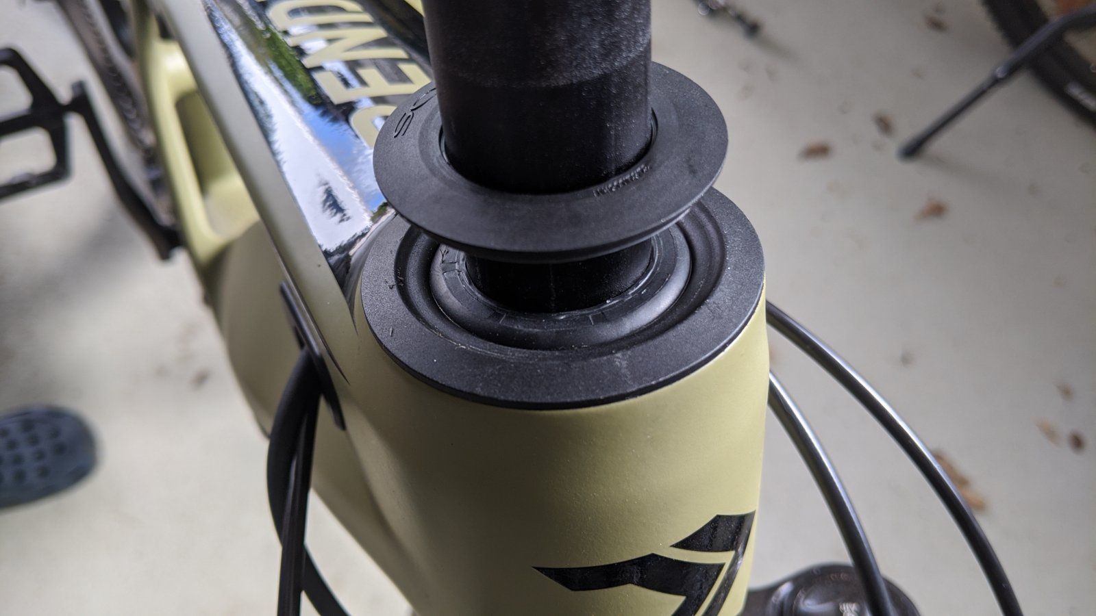

Allerdings habe ich heute auch endlich den Lenker abgebaut um zu schauen, ob der Distanzring drin ist. Ich glaube ich habe keinen verbaut. Sollte er unter der kleinen Abdeckung liegen oder muss ich noch mehr zerlegen?
(Der Ring klebt auch nicht unter der Abdeckkappe)

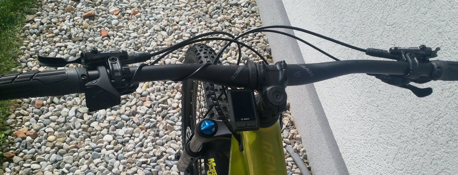

Mahlzeit, ich haben das Gefühl das mir das Bike etwas zu träge ist und ich zu viel Druck aufs Vorderrad bekomme, jetzt überlege ich einen einen kürzeren Vorbau und/oder einen Lenker mit mehr Rise zu verbauen. Was würde denn mehr Sinn machen?
