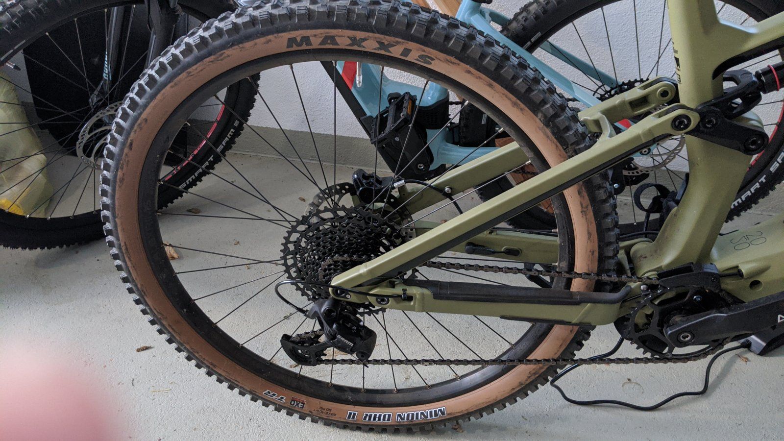

bei mir war eigentlich alles in Ordnung bis auf das beim Transport das Schaltauge verbogen wurde. Aber dafür bekomme ich jetzt die Tage schon Ersatz. Radon ist ja hier im Forum aktiv und scheint mitzulesen und entsprechend Support zu geben wo es auch möglich ist. Weiß aber jetzt auch das ich nur noch im Laden kaufe, nicht weil Bikediscount mich geärgert hat, sondern Transportschäden entsprechend ausbleiben und ich das Fahrrad in dem Zustand kaufe wie ich es gehen habe.

Das Bild ist zwar nicht optimal aber vermutlich ist das Schaltauge verbogen.
