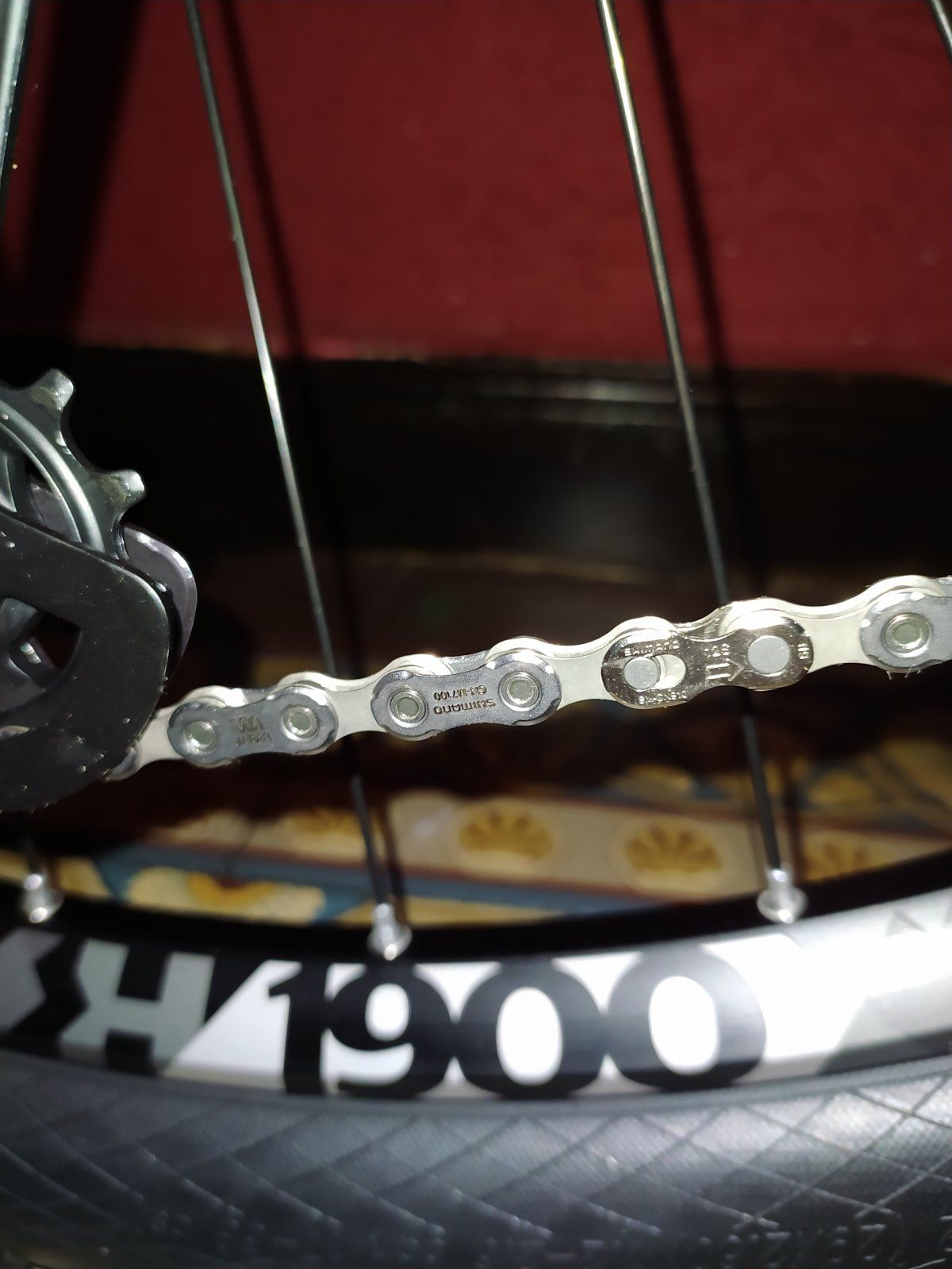

Heute kam nach langem warten auch endlich meine Render an. Als erstes sind mir ein paar Kratzer ausgefallen nachdem ich den fest geklebten Karton an der Stelle abgemacht hatte, es muss also jemand diese Kratzer gesehen haben und trotzdem wurde das Bike weiter verpackt. Als nächstes fiel mir auf das das Kiox sowie alles was in dem kleineren Karton ist schon ausgepackt und die Folien aufgerissenen waren ( das geht meiner Meinung nach absolut gar nicht).
Und zu guter letzt wurde das Kettenschloß entgegen der Laufrichtung montiert (wie kann das passieren???) Macht das überhaupt was aus oder ist das nicht relevant?
Ich bin auch schon auf mein 9.0 gespannt. Scheint doch starke Schwankungen zu geben. Hast du bei BD bestellt und wurde zu dir geliefert oder einem Partner? Kauf, Jobrad? Hast du auch den Qualitätscheck Zettel dabei, wer hat montiert?
Kettenschloss müsste tatsächlich falsch herum montiert sein. Dafür ist deine Kette richtig herum montiert 😁.
Kannst es ja aufmachen und drehen auch wenn es heisst man soll die schlösser nur einmalig verwenden sollte es kein Problem darstellen.

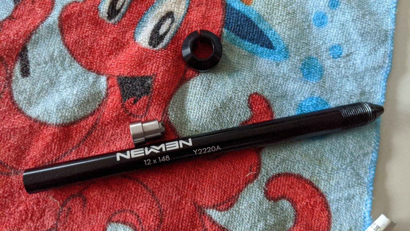

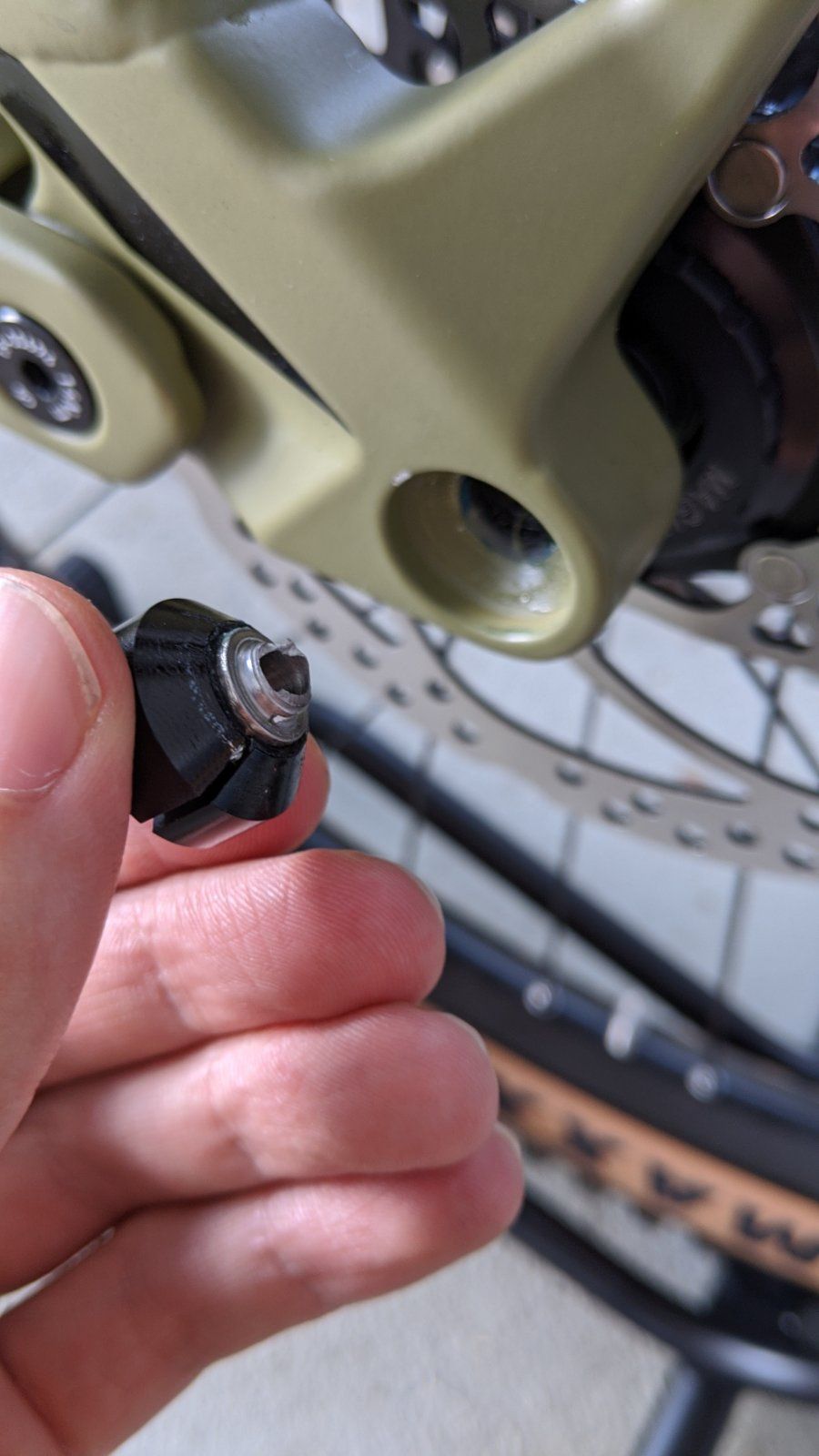

Dann wollte ich die hintere Achse prüfen nach Fett und habe auch etwas drauf gemacht. Beim festdrehen der 12nm ist dann die Achse gebrochen und der Schlüssel war auf 10nm eingestellt. Entweder ist er nach der vorherigen Schraube kaputt gegangen, oder die Achse war Murks..
Wie dem auch sei kann ich immer noch nicht das erste Mal richtig damit fahren und es steht seit Freitag bei mir ...
Wo bekomme ich eine identische Hinterachse nun her?
Und kann jemand einen Drehmomentschlüssel empfehlen. Gefühlt steht bei jedem auf Amazon "nicht geeicht und unbrauchbar" in den Rezessionen.

Tatsächlich ist das große Problem nicht eine neue Steckachse, sondern wie ich die alte raus bekomme?
Vor allem ist die bestimmt mit 20nm+ fest.
Auf der Seite der Bremse (links) kann ich fühlen, das die Achse lose ist, sprich mit rechts muss ich sie irgendwie lösen:
Jemand eine Idee?
Ich hoffe, dass wegen der Achse nicht der komplette Hinterbau neu muss für einen vierstelligen Betrag.
Jemand eine Idee?

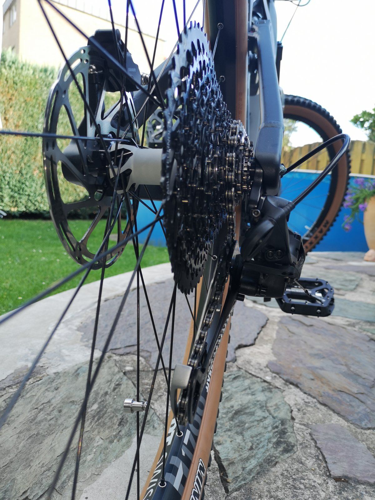

So das Problem mit der Steuersatzkappe ist mittlerweile gelöst ;) habe soweit die Mängelliste hier abgearbeitet. Alle Schrauben sitzen einwandfrei, alle wichtigen Teile sind gut gefettet, keine Mängel am Rahmen oder Federgabel. Ergon GE1 drauf gemacht, Sattel eingestellt.

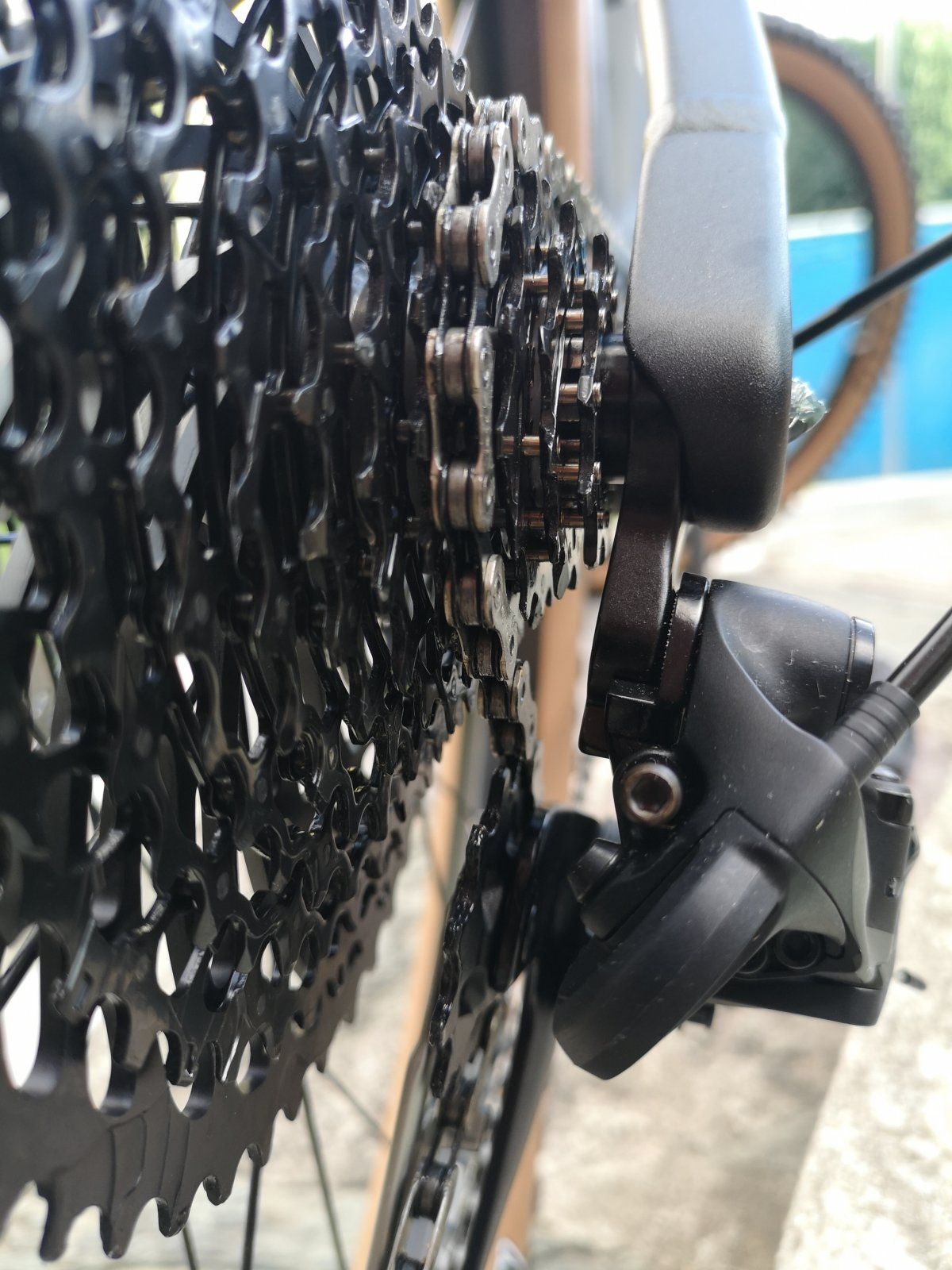

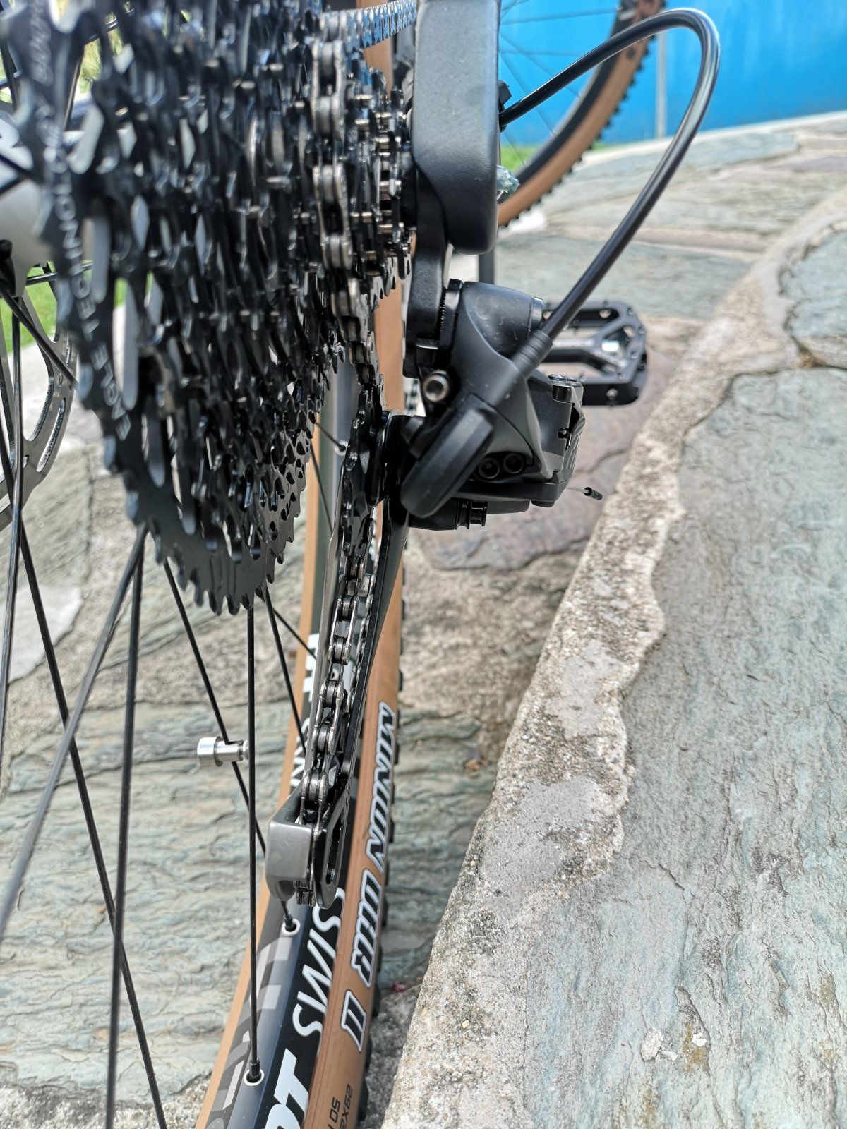

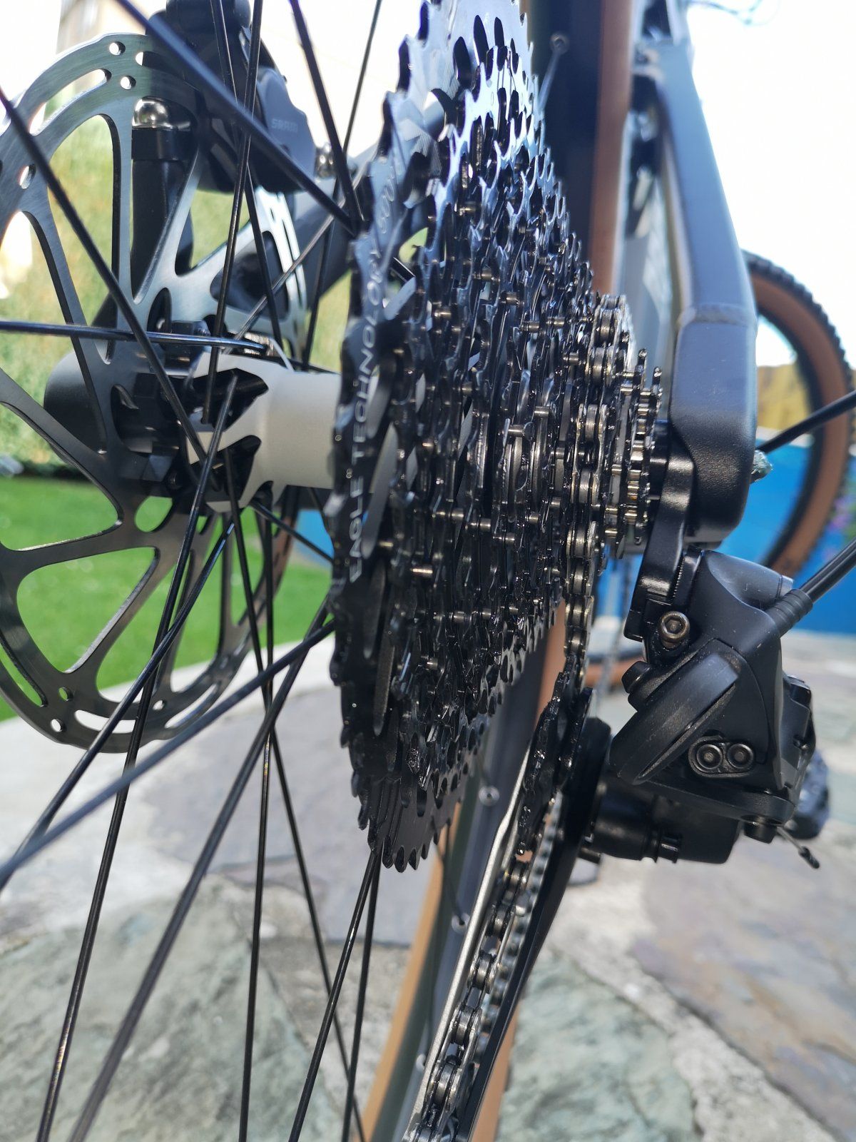

Dann wie oben geschrieben noch einmal das Schaltwerk angesehen. UFF, ich hatte noch nie ein X01 Schaltwerk aber das sieht verdammt krumm aus. Kann jemand sagen ob das so normal ist? Das Schaltauge müsste doch eigentlich parallel zur Kette und Kassette sein? Wenn man auf die Nahaufnahme geht meine ich auch Spannungsrisse zusehen oder täusch ich mich? Sonst noch jemand mit Render10 oder X01er Schaltung der mir berichten kann.

Aus schmerzlicher Erfahrung geht die Steckachse hinten normal mit links Dreh raus und rechts Dreh rein.
HageBen ich danke dir, hat tatsächlich mit einem Schlitz Schraubenzieher geklappt. Langsam und Millimeter für Millimeter, aber ging. Gewinde im Rahmen ist zum Glück auch heile. Ich hab das voll nicht zu ende gedacht mit den 20nm ... ohne den Kopf ist ja keine Kraft mehr drauf 👌
Falls es wen interessiert, es sind Newmen 12x148 hinten:
Da es die Newmen nicht einzeln zu kaufen gibt hier der passende Ersatz:
https://www.bike-discount.de/de/kaufen/syntace-x-12-steckachse-148mm-634621
