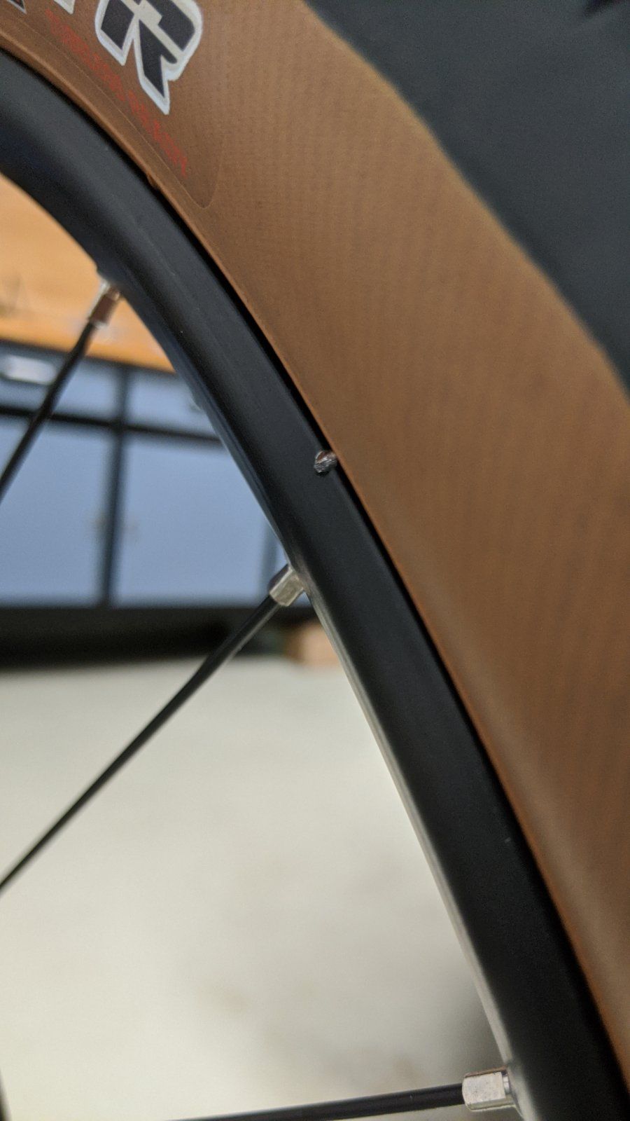

noch keine richtige Runde fahren (außer die Probefahrt am Laden, da ging anfangs die Schaltung nicht richtig), wird wohl auch erstmal nichts, da mir daheim aufgefallen ist, das die vordere Felge eine scharfkantige Kerbe hat, die in den Reifen schneidet. Hoffe, das es bei dem einen Mangel bleibt und mir die Felge einfach getauscht wird und ich das Bike nicht komplett für Wochen in den Service geben muss.

Was meint ihr zu der Kerbe an der Felge?

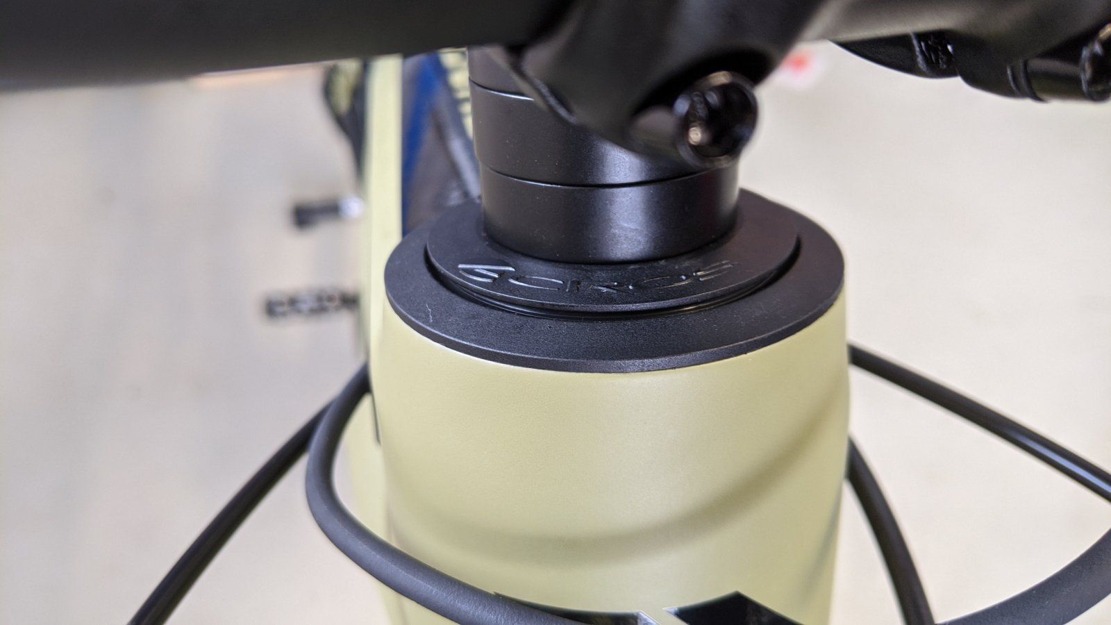

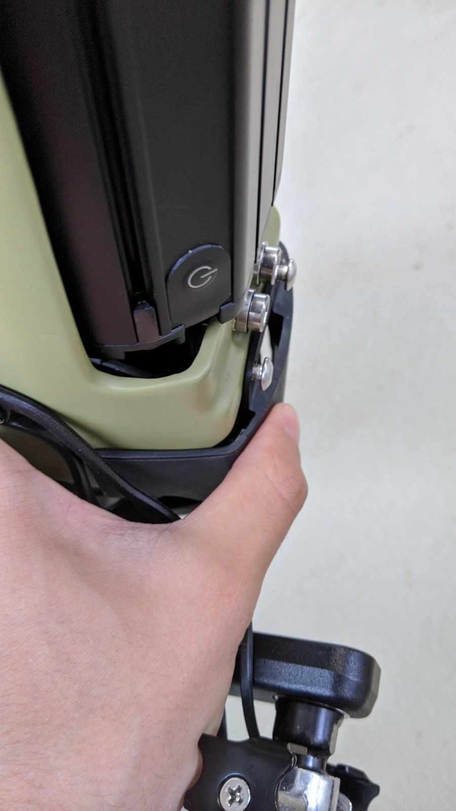

Ein paar Fragen:
Ist die Oberkante bei euch auch nicht bündig?

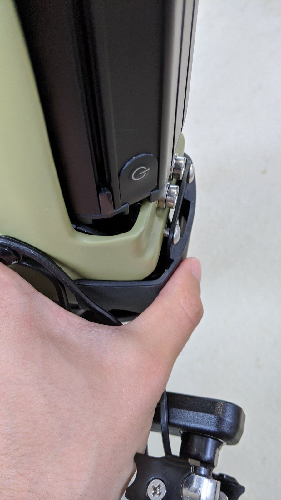

Ist die Motor Abdeckung bei euch auch lose an den beiden Schrauben. Das könnte bei dem ein oder anderen zu Klappern führen! Wenn ich sie rein drücke passt die Akku Abdeckung immer noch gut rein.

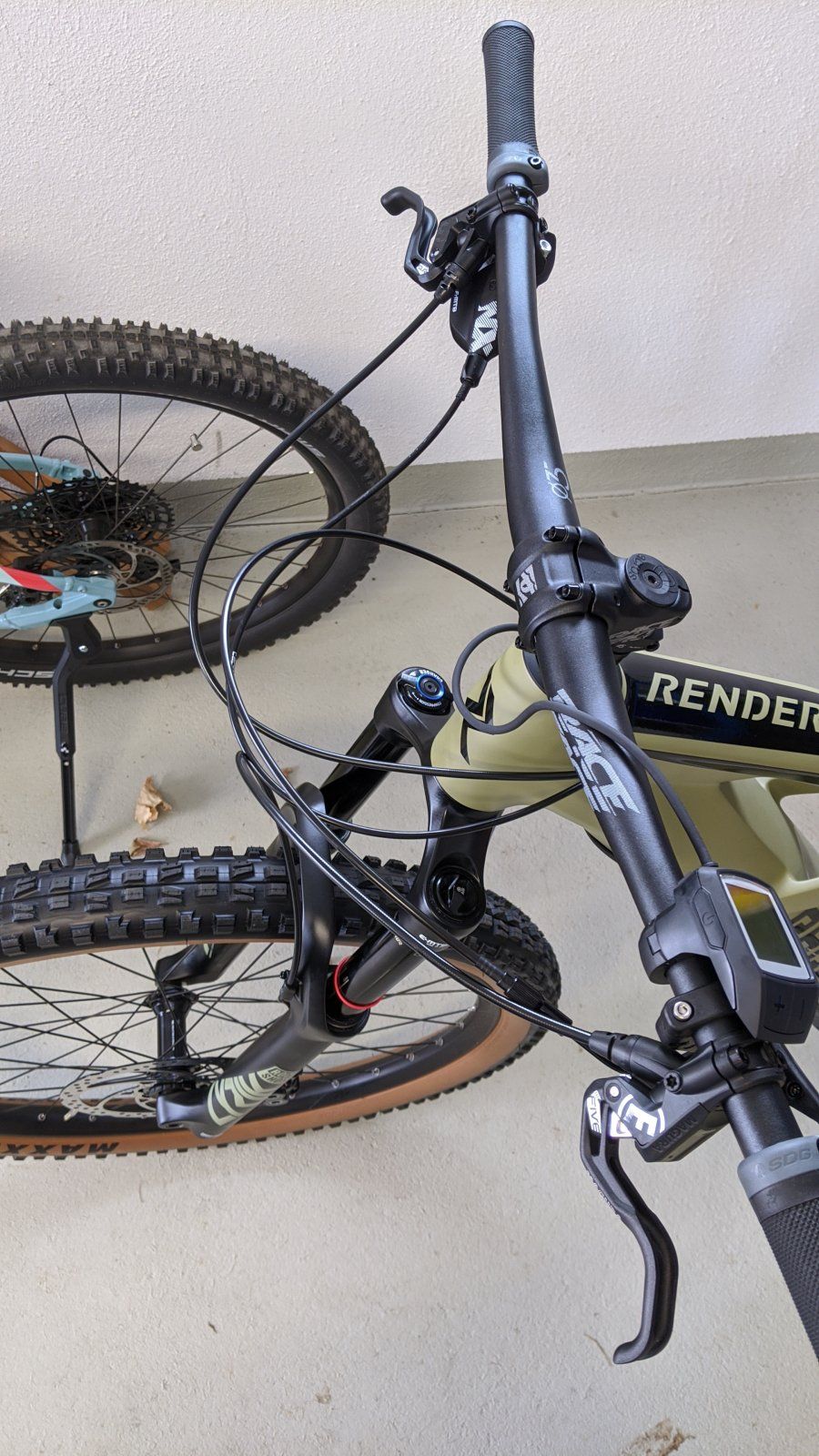

Sind die Kabel bei euch auch so lang?

- Kerbe in der Felge, die in den Reifen drückt

Ein paar Fragen:
Anhang anzeigen 17886Anhang anzeigen 17885

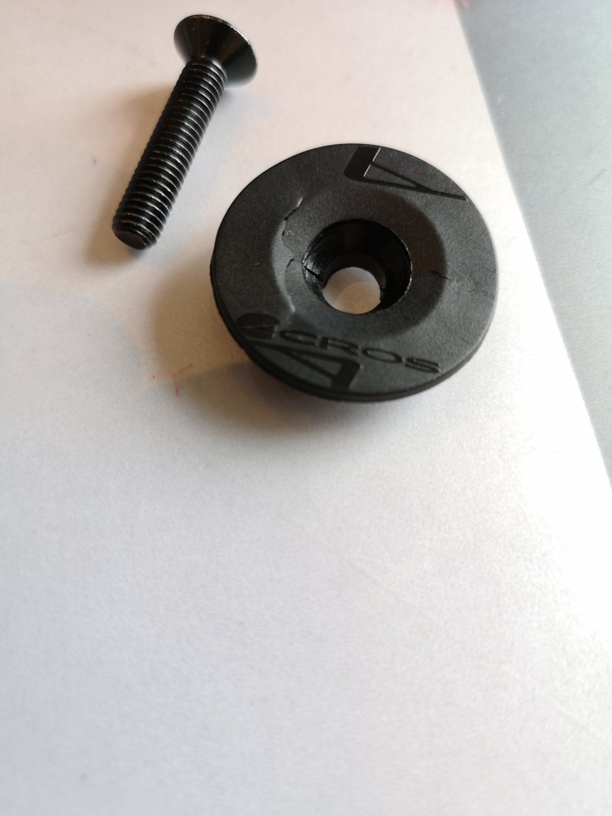

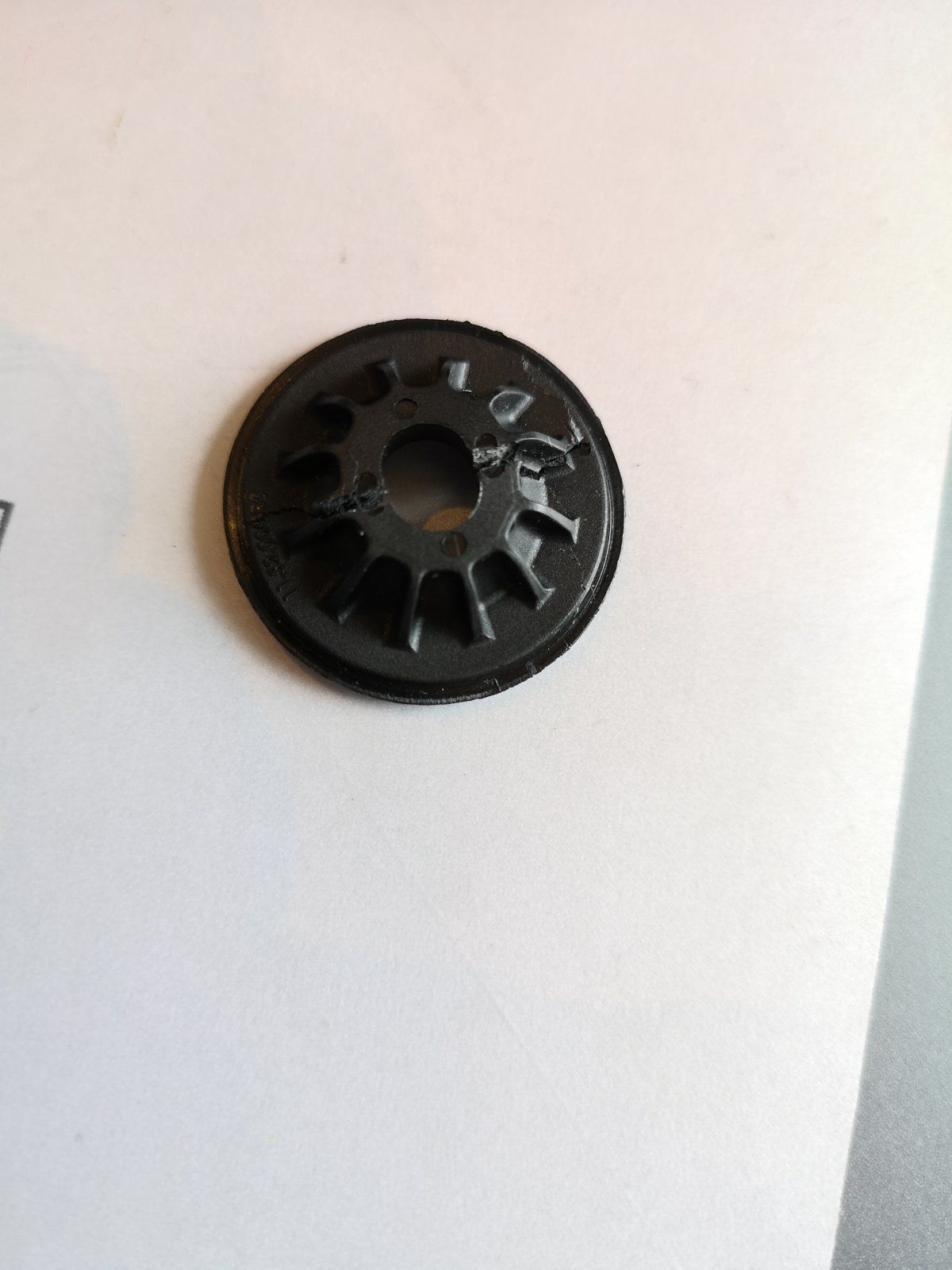

mein render 10 kam gerade an, auf den ersten blick alles i.O.....beim zweiten mal hinsehen ist das schaltwerk wohl verbogen, muss mir das nach der arbeit noch einmal genauer ansehen. dann hats mir beim feststellen des lenkers die stem cap zerbrochen? die schraube hat sich handfest einfach bis gefühlt ins unendliche drehen lassen. das ist mir bei noch keinem bike passiert?!?!?!?!...ich hätte den Karton mit Rad erst einmal stehen lassen sollen...mal eben auspacken und einstellen ist nicht so der move -.-
e: ich bin einfach nur dämlich :D:D:D

Mhh an der Schraube hab ich garnix gedreht. Die ist doch nur zum Einstellen von dem Steuersatz Spiel oder lieg ich da falsch? Bei mir in der Anleitung stand das der schon ab Werk richtig ei gestellt ist und man den Lenker nur an den beiden schrauben am vorbau halt festziehen muss.
du hast auch vollkommen recht :D zu viel vorfreude und aufregung und schon hört das hirn auf zu arbeiten. naja, ich arbeite gleich die mängelliste ab und dann schau ich mal...oh mann :D

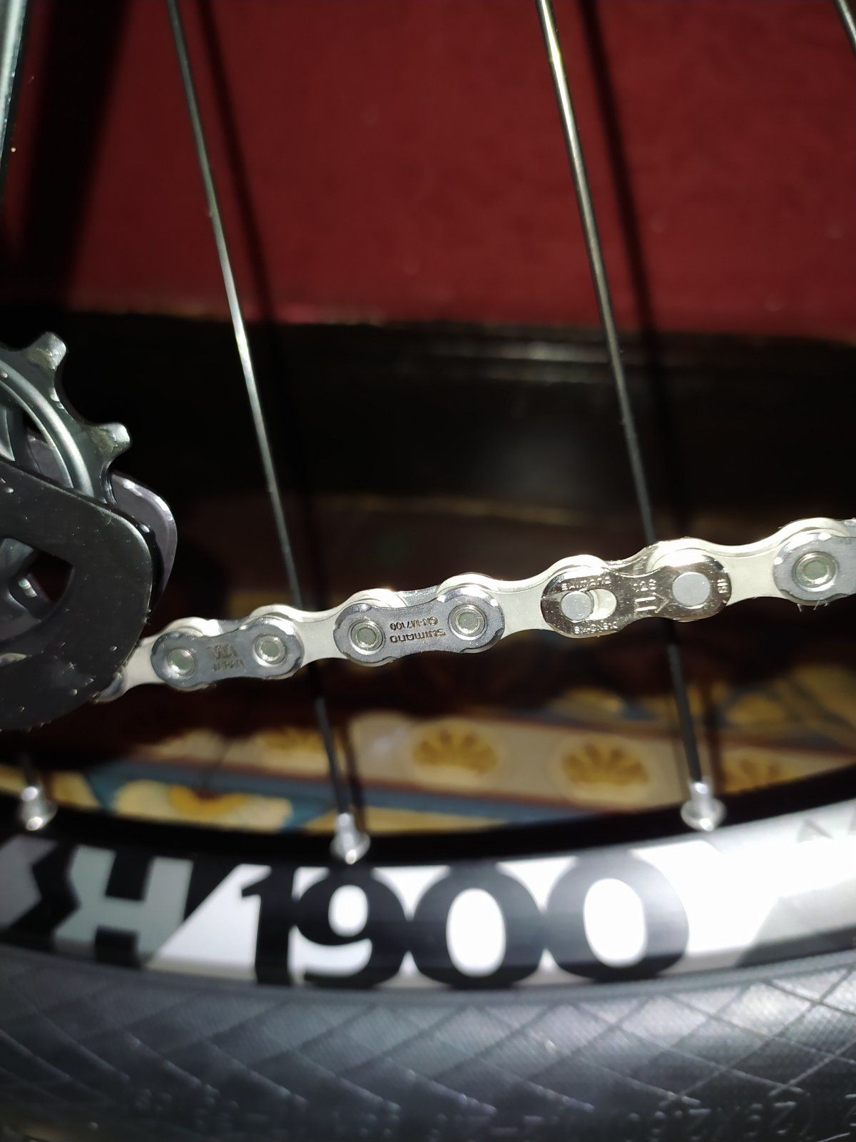

Und zu guter letzt wurde das Kettenschloß entgegen der Laufrichtung montiert (wie kann das passieren???) Macht das überhaupt was aus oder ist das nicht relevant?
