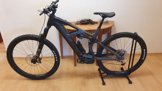

Ich konnte endlich nach langer Wartezeit bei den Bonner Spezialisten von Radon im H&S Bike Megastore meine neues Radon Render 9.0 750 in XL abholen. Es wird jetzt fleißig umgebaut und für die Trails fit gemacht.... ;-) Sieht von der Farbe her doch wesentlich besser aus, als auf der Seite von Radon dargestellt. Deutlich dunkler als ich angenommen habe. Gefällt mir jedenfalls so besser..
Bike Grüße Sven
