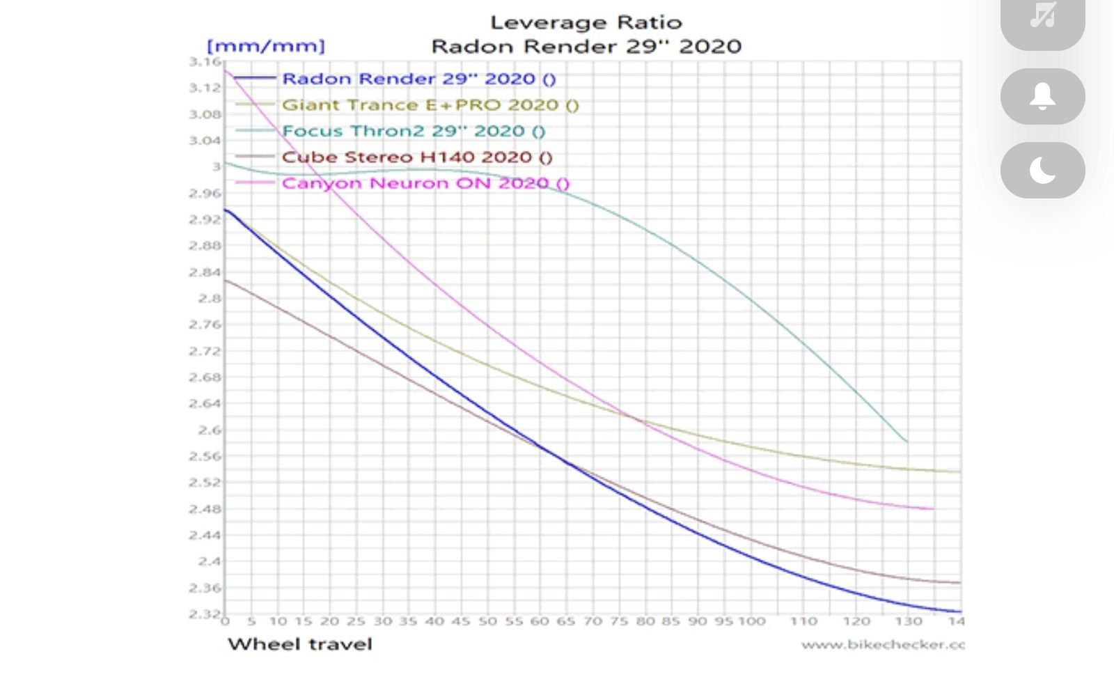

Der Hinterbau des Render ist linear. Die Progression muss der Dämpfer liefern.
Ein Coil Dämpfer aus dem Regal arbeitet relativ linear. Im Ergebnis wird dieser mit der richtigen Federhärte viel zu leicht durch den Federweg rauschen und bei starken Impulsen bis auf Anschlag gehen.
Eine härtere Feder verschlechtert das Ansprechverhalten, muss von der Rebound-Dämpfung eingefangen werden und beseitigt das Problem nicht. Dreht man zusätzlich die Compression zu, wird es noch härter und schlechter.
Bliebe nur eine progressive Feder vom Drittanbieter. Die sind aber nicht für jeden Dämpfer erhältlich und abgestimmt ist da nichts aufeinander. Bei dem folgenden Ratespiel hilft dann kein Shockwiz, sondern nur Erfahrung, etwas Glück, oder Schönreden.

Kennlinie Render 2020
Quelle: https://linkagedesign.blogspot.com/2020/06/radon-render-29-2020.html?m=1

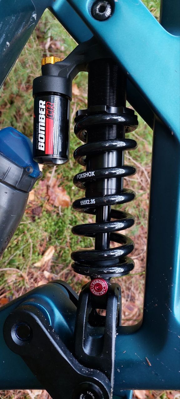

Marzocchi Bomber CR ist seit gestern mit 26% SAG (550er Feder) montiert.
Als Ersatz für den ständig schmatzenden und knackenden Fox Dämpfer.

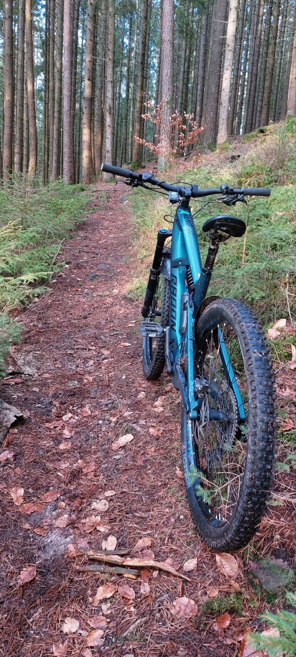

Heute den freien Tag - Frohe Weihnachten an alle - das schöne Wetter mit recht angenehmen Temperaturen für eine kleine Testfahrt mit dem neuen Coildämpfer genutzt.
Trails im Schwarzwald - teilweise heftigst verwurzelt und übelst glischig dadurch.
Der Dämpfer hat sich mit der 550er Feder sehr gut geschlagen. Das Ansprechverhalten ist prima.
Den Federweg habe ich aber auch vollständig ausgenutzt.
Mit den Einstellungen kann man noch etwas spielen aber ansonsten draufsetzen uund losfahren.
Die 590 Fidlock Flasche passt gerade noch so rein. Da war mit dem Fox Dämpfer etwas mehr Platz.
