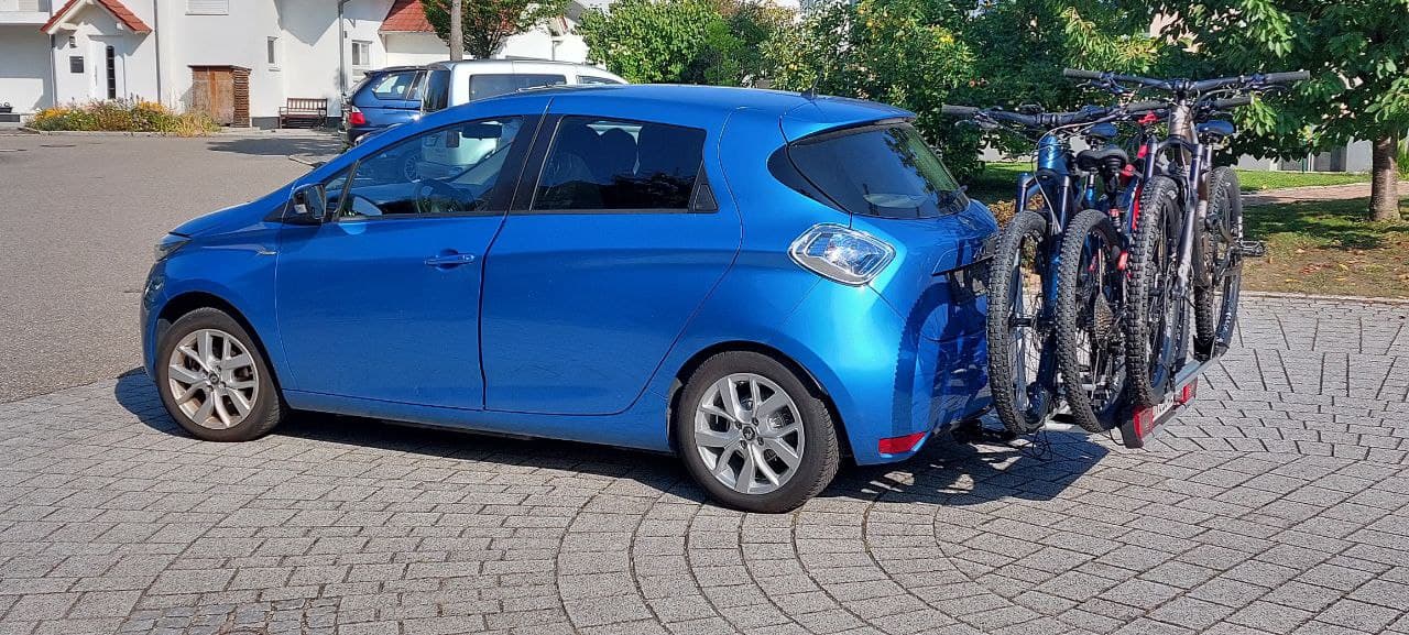

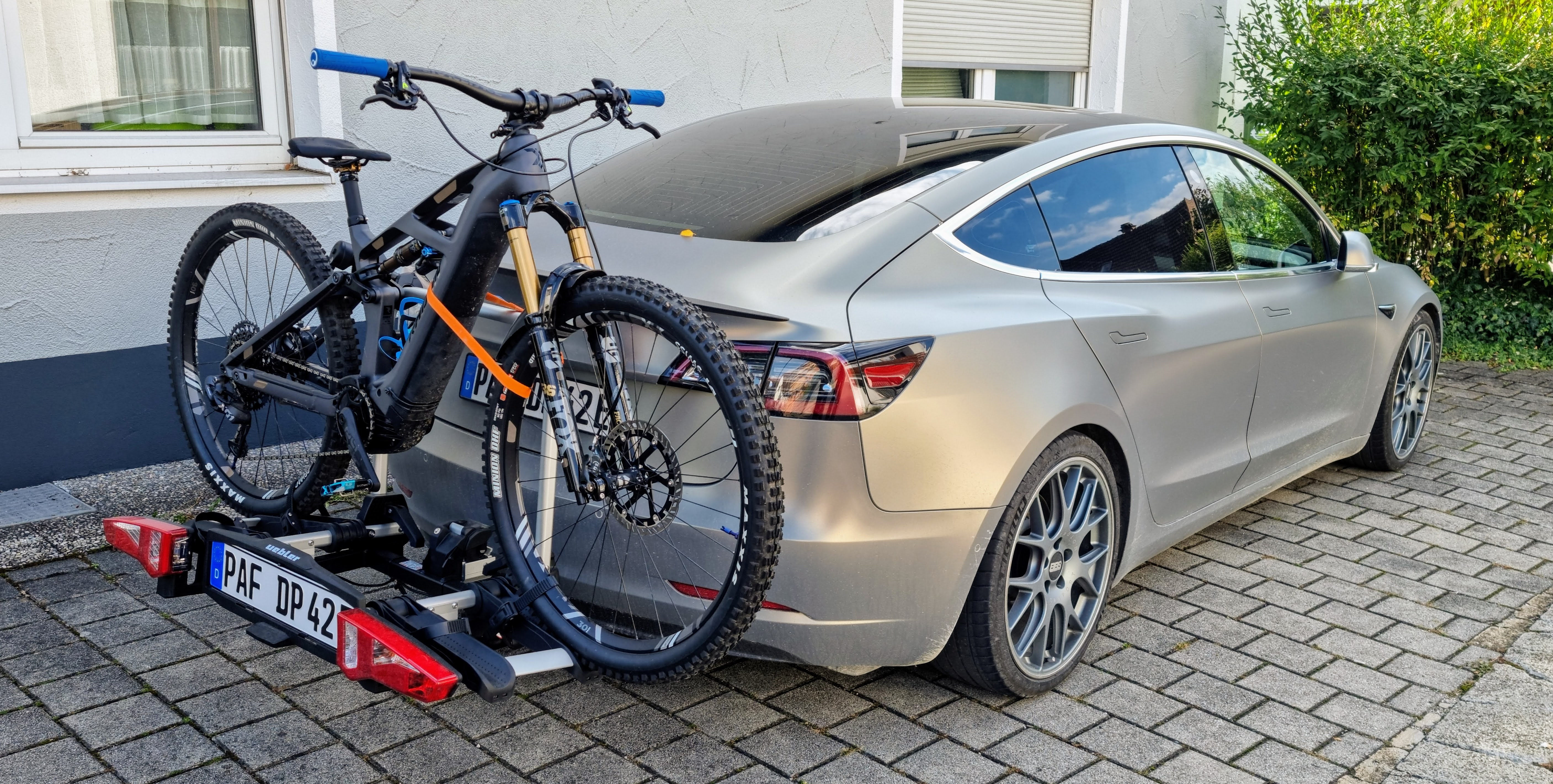

Einfach nur mal so - mein M3P Tri Motor... ;)
Später dann Quad Motor, als das Radl meiner Frau auch noch testweise drauf stand.
Das orange Band hab ich sicherheitshalber mit dran gemacht, weil die Klemmung nur am Hinterbau passte. Stand aber schon damit eigentlich bombenfest auf dem Träger.
Schöne Combo - wie aber schon mal erwähnt halte ich die Thule Träger für überbewertet und mit den Klemmen auch für untauglich. Da gehört meines Erachtens eine Umschlingung des Rahmens hin wie es unter anderem die Halter von Fiamma bieten.
