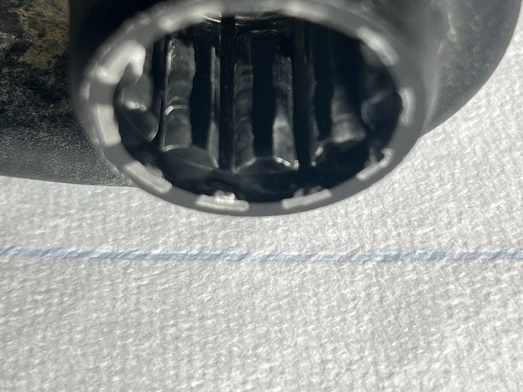

ZurĂŒck zum ursprĂŒnglichen Problem der gelösten Kurbelschraube und abgefallener Kurbel: Meist hat diese bei der ISIS-Verzahnung im Ă€ußeren Bereich danach Einlaufspuren (siehe Foto), entweder man kauft sich neue Kurbeln oder probiert mit etwas höherem Moment (bei mir haben die 55Nm geholfen, bei 40Nm ist die Kurbel keine 100km spĂ€ter wieder abgefallen), muß aber jeder selber fĂŒr sich entscheiden.
