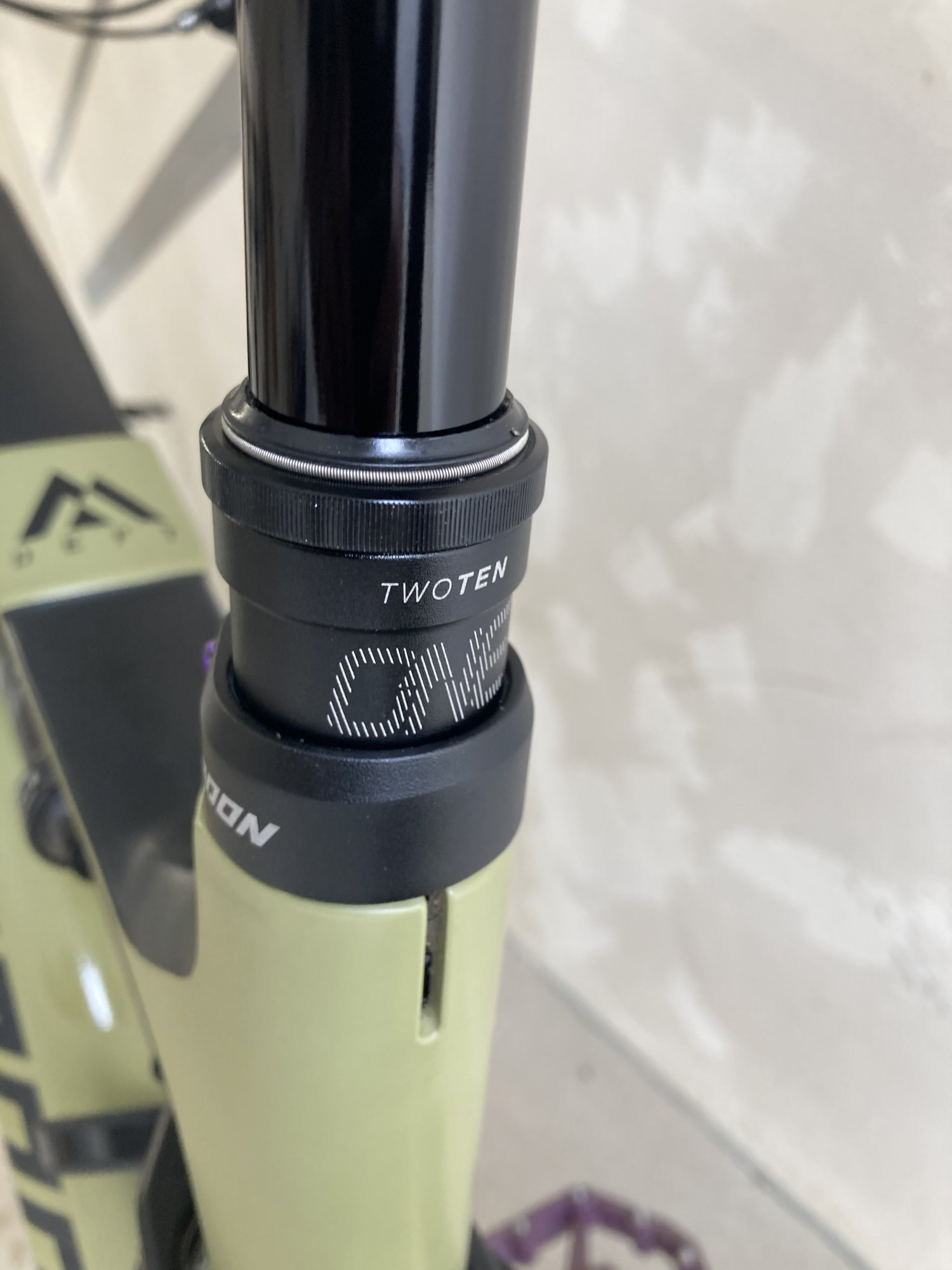

OneUp V2 Dropper in 210mm geht übrigens auch im M Rahmen. Bei meinen 1,73m auch ohne zu Traveln.
Die OneUp wiegt übrigens in 210mm wie die Radon in 125mm.
Negativ war nur wieder die fummelei mit dem Zug beim Einbau der Stütze.

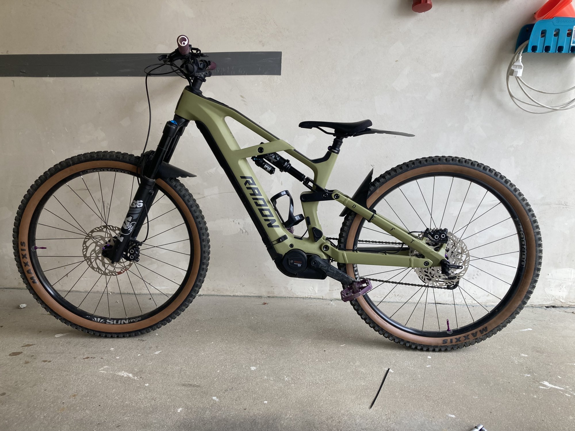

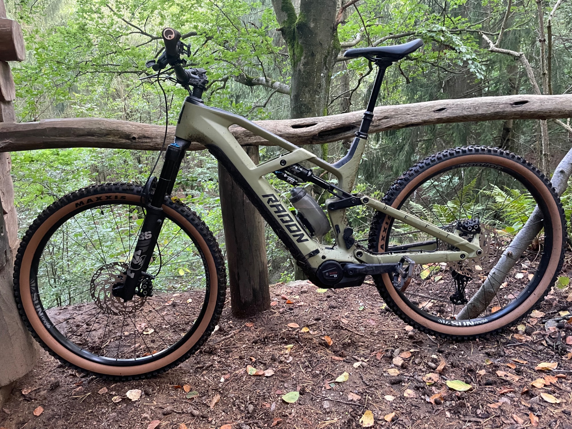

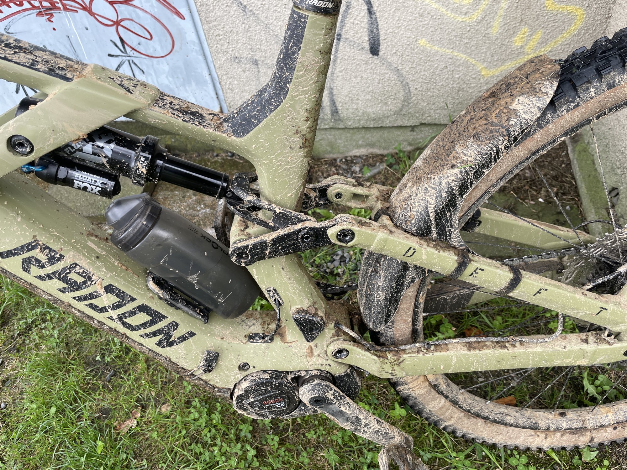

Moin, nachdem ich hier jede Seite gelesen habe und selbst viele Infos rausgezogen hab, dachte ich gebe ich auch meine Erfahrungen zurück :).
Radon Deft 8.0 nach 334km (Jumps, Bikepark, Trails, Regen und Schlamm)​
Versand​
Das Paket wurde wohl mal auf dem Kopf transportiert wodurch der linke Bremshebel verbogen war. Ich hab ihn mit der Zange zurecht gebogen und eine Mail an den Bike Discount Support geschrieben. Ich bekam sofort eine Antwort und nach etwas mehr als einer Woche hatte ich einen neuen Bremshebel erhalten. Der Austausch war etwas abenteurlich, Magura könnte erwähnen dass man die Bremsweitenverstellung verändern sollte beim Einbau sonst ist es unmöglich die blöde Feder zu platzieren.
Bestandsaufnahme Lager und Schrauben​
Ich hab mal alle Schrauben vom Hinterbau gelöst und die Lager mit dem Finger überprüft. Es waren alle top außer die 4 hintersten Horstlink Lager. Die sind spezielle Rillenlager und die rastern ein wenig beim drehen. Ich schätze das soll so, kann ja kein Zufall sein, dass die alle 4 genau gleich Schrott sind.
Ansonsten waren alle Schrauben gut festgezogen.
Die Kassette musste ich nach dem ersten mal Bikepark nachziehen, seitdem ist Ruhe. Das hatte schlimm geklappert.

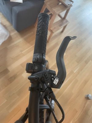

Magura MT5 Bremse​
Ist gerade zu Beginn schwer schleiffrei einzustellen und jedes mal wenn man ein Laufrad entfernt hat geht das einstellen von vorne los. Das wurde jetzt etwas entspannter nachdem die Beläge etwas Verschleis haben. Beim Bremsen ist sie allerdings noch recht laut. Die Power empfinde ich als sehr gut, aber bei der Haptik wünsche ich mir meine Shimano zurück. Will aber erstmal HC Hebel ausprobieren und vielleicht später irgendwann wieder auf Shimano wechseln.

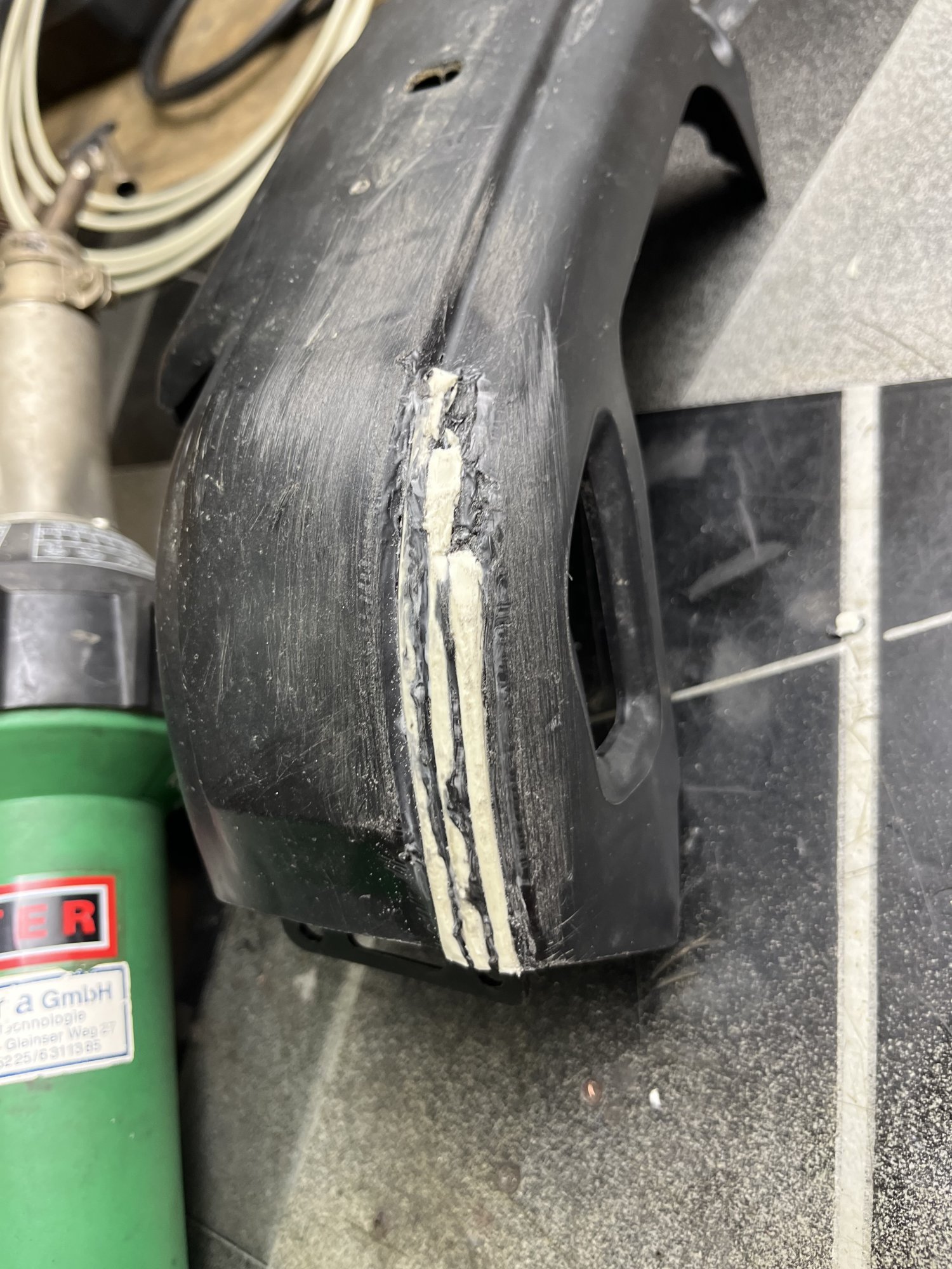

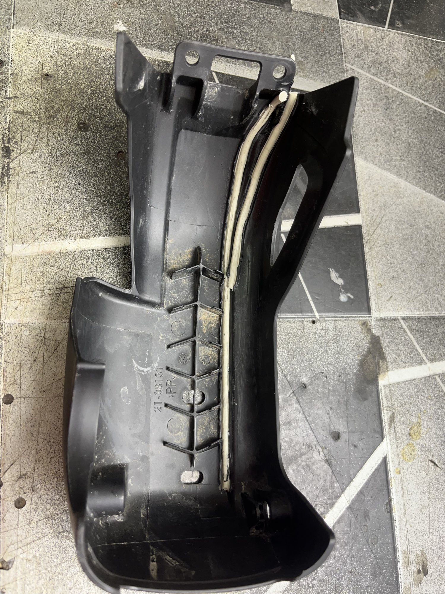

Mucky Nutz und Canyon Fox 36 Mudguard​
Nach den Empfehlungen hier habe ich mir auch das Mucky Nutz Short Mudguard geholt und hinten montiert. Ich hab es ein wenig mit dem Dremel ausgefräst damit es besser in die Schwinge passt. Ich experimentiere noch mit der Ausrichtung. Wenn es unten schützen soll, schleift es an der Schwinge wenn der Dämpfer arbeitet. Alternativ kann man es drehen, dann ist unten ein kleines Stück ungeschützt.

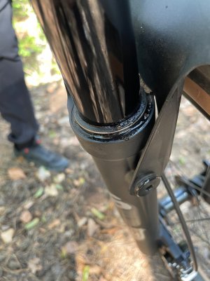

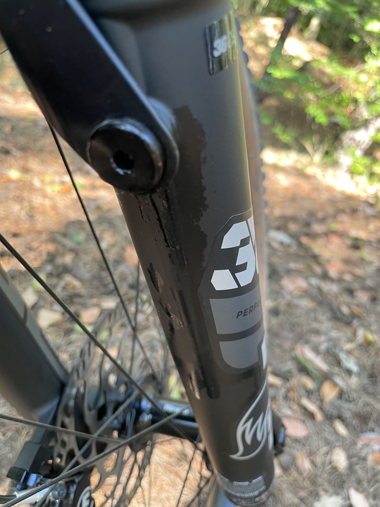

Fox 36 ölte anfangs stark​
Ich musste mich immer weiter steigern mit dem Luftdruck und Tokens (Mittlerweile 2 weitere Tokens, insgesamt 3 und 100 psi Luftdruck bei 76kg Körpergewicht). Deswegen hatte ich den ein oder anderen stärkeren Durchschlag. Eventuell kam dadurch aus dem linken Abstreifring Öl heraus. Ich hab es immer weg gewischt und es kam eine Weile nach, wurde aber weniger und jetzt ölt sie nicht mehr. Der Support von Bike Discount meinte das kann anfangs bei einer neuen Gabel durchaus passieren.
Außerdem kam bei mir Öl aus der rechten Seite heraus da wo der Mudguard montiert ist. Das geht aber auf meine falsche Montage zurück. Ich hab vergessen die Spacer abzunehmen und dadurch war die Schraube wohl nicht dicht. Jetzt kommt da nichts mehr raus.

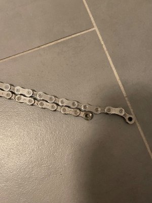

Kette nach 250km verschlissen​
Zu meiner Überraschung hatte ich nach 250km 0,4% Verschleiß an der Kette und musste sie schon wechseln. Da bin ich eventuell selbst Schuld. Ich habe sie feinsäuberlich entfettet und mit Drip Wax gewachst. Die ersten Tage war hier aber Starkregen und ich hätte die wahrscheinlich öfter wachsen sollen. Ich habe nun eine Deore XT Kette drauf und sie weniger intensiv entfettet und ich wachse öfter. Mal schauen wie viele km sie dieses mal hält.

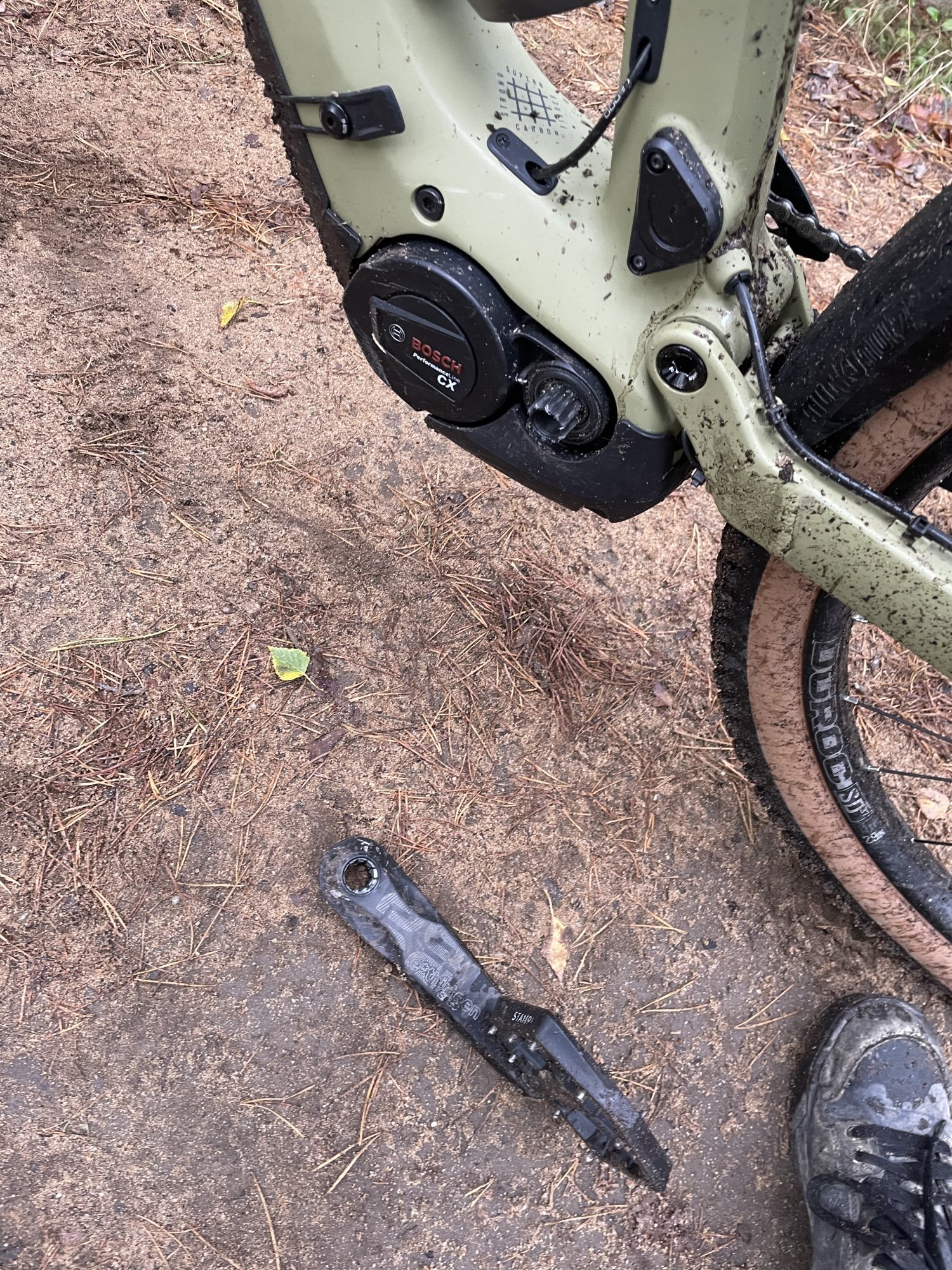

e13 Kurbel abgefallen​
Heute ist überraschenderweise die linke Kurbel abgefallen. Zum Glück war es zwischen den Jumps und nicht dabei. Die Schraube konnte ich nicht mehr finden, bin also zu einer Cube Werkstatt und die haben mir für paar Euro in die Kaffeekasse eine Schraube mit 60nm drauf geknallt und gemeint die lockeren sich oft. Ich hab die Kurbeln vorher gar nicht kontrolliert. ZIEHT UNBEDINGT DIE KURBELN NACH! Die rechte war auch schon etwas locker.
Alles was du danach beschreibst.... die Gabel ist ein Garantiefall. Die ölt vermutlich nicht mehr, weil keines mehr drin ist. Auch viel Luftdruck und viel Tokens bei deinem Gewicht.

@deft8 Bevor Du HC1 Hebel kaufst - schau Dir auch die HC-W an. Wide Reach.
Ich stehe kurz vor Kauf der HC-W. Die Übersetzung ist anders. Der Druckpunkt ist besser spürbar. Zudem speziell für größere Hände sehr gut geeignet.
Mit einem Finger zu bedienen. Genau wie die HC1 auch.
Momentan fahre ich die HC1 noch an den MT Trail Sport (=MT4+MT5).
Mit der Empfehlung der Magura Website hatte ich die Hebelweite deutlich vergrößert. Bei Handgröße L 4cm Hebelweg von Beginn des spürbaren Druckpunkts bis zum Griff.
Seitdem fühlt sich der Druckpunkt besser an.
Aber eben nicht so wie meine "alten" SLX/XT.
Ja, entlüftet hatte ich die Bremsen nach Erhalt des Bikes auch. Und Neuausrichtung der Sättel ebenfalls. Mittlerweile steigert sich die Performance der Bremsen.
Speziell das 30x Einbremsen ist sinnvoll gewesen.

Ist nicht nur bei Radon so, auch bei anderen EMTB haben sich bei mir die Kurbelschrauben nach 200km komplett gelöst. Habe das mit Loctite 243 und Anzugsmoment an der oberen Grenze dauerhaft in den Griff bekommen
Zu Motorschutz:
Der ist aus PP, meiner war auch nach kürzester Zeit kaputt. Habe diesen einfach wieder geschweißt, leider hatte ich nur grauen Schweißdraht zur Hand und 25 Jahre nicht mehr geschweißt aber es hält ...
Zu Magurabremsen:
Funktionieren tadellos und ich bin 1-Fingerbremser. Mir passen alle Hebel von Magura, egal ob MT4/5/7
