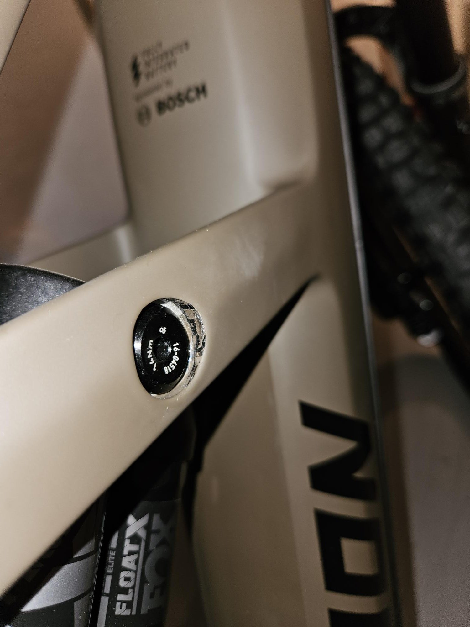

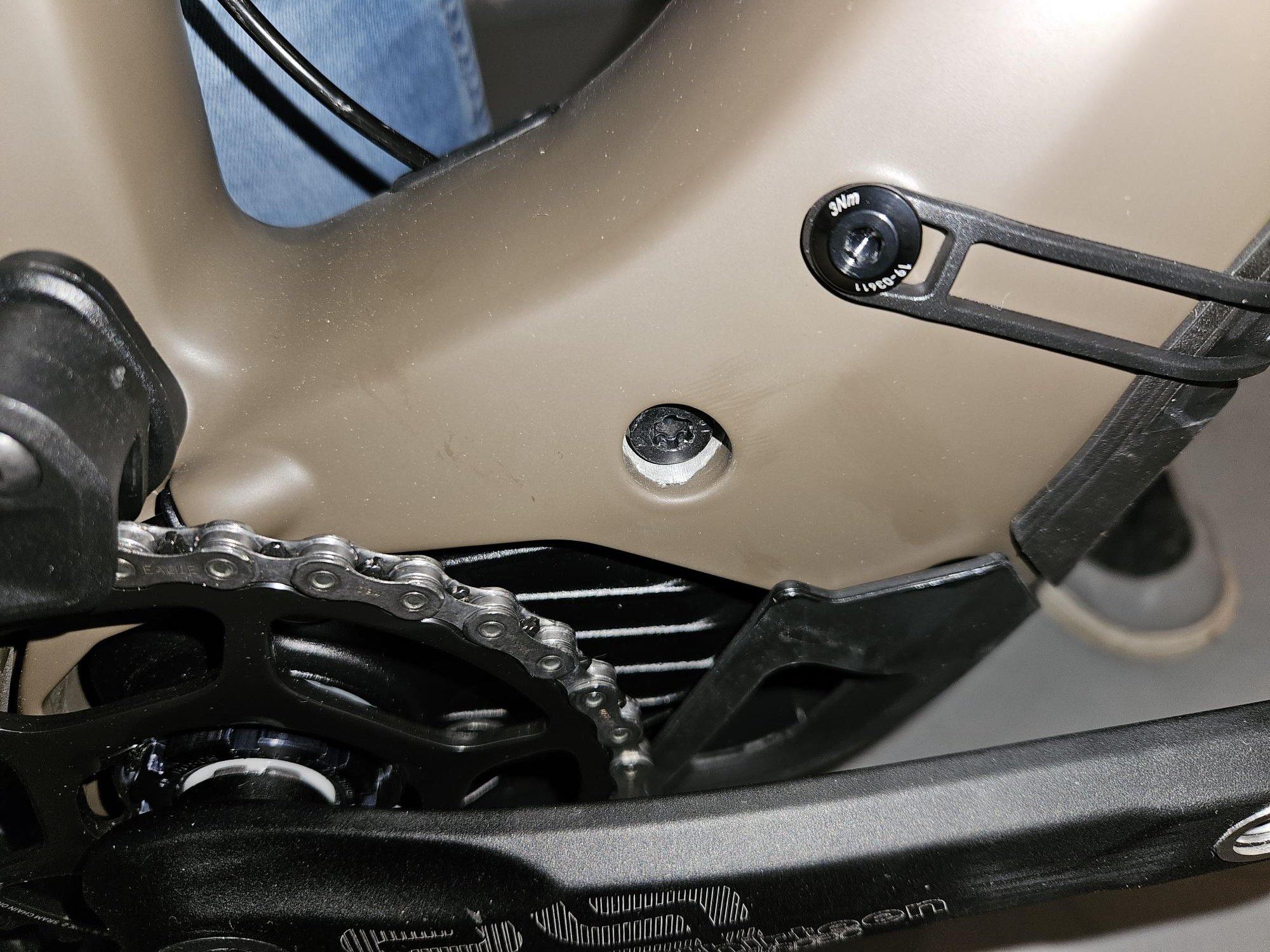

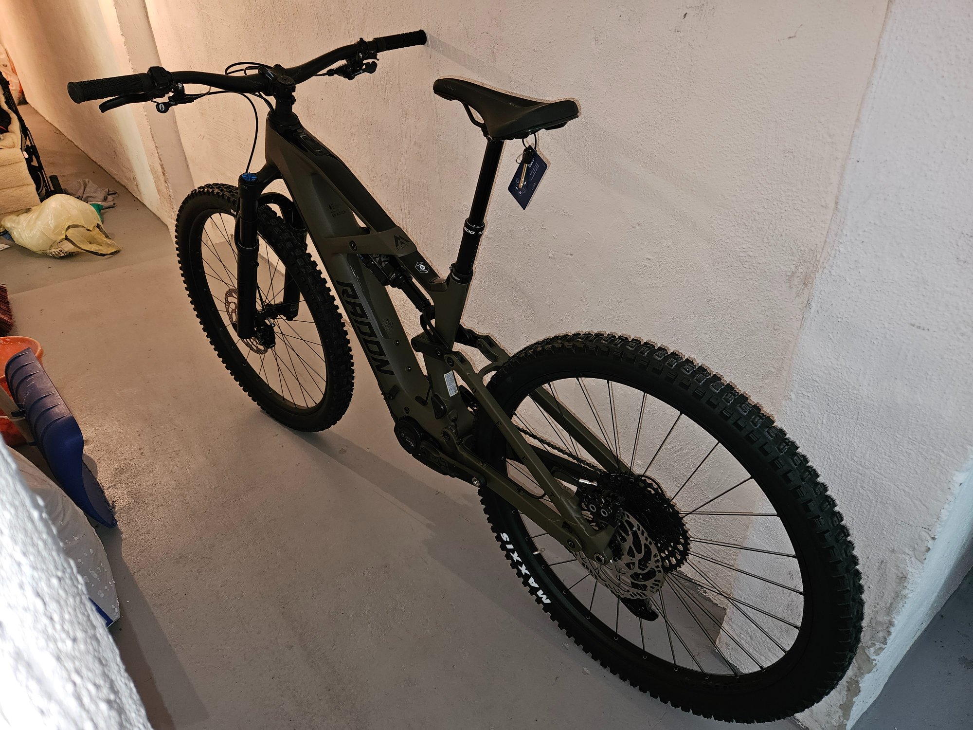

Moin moin,

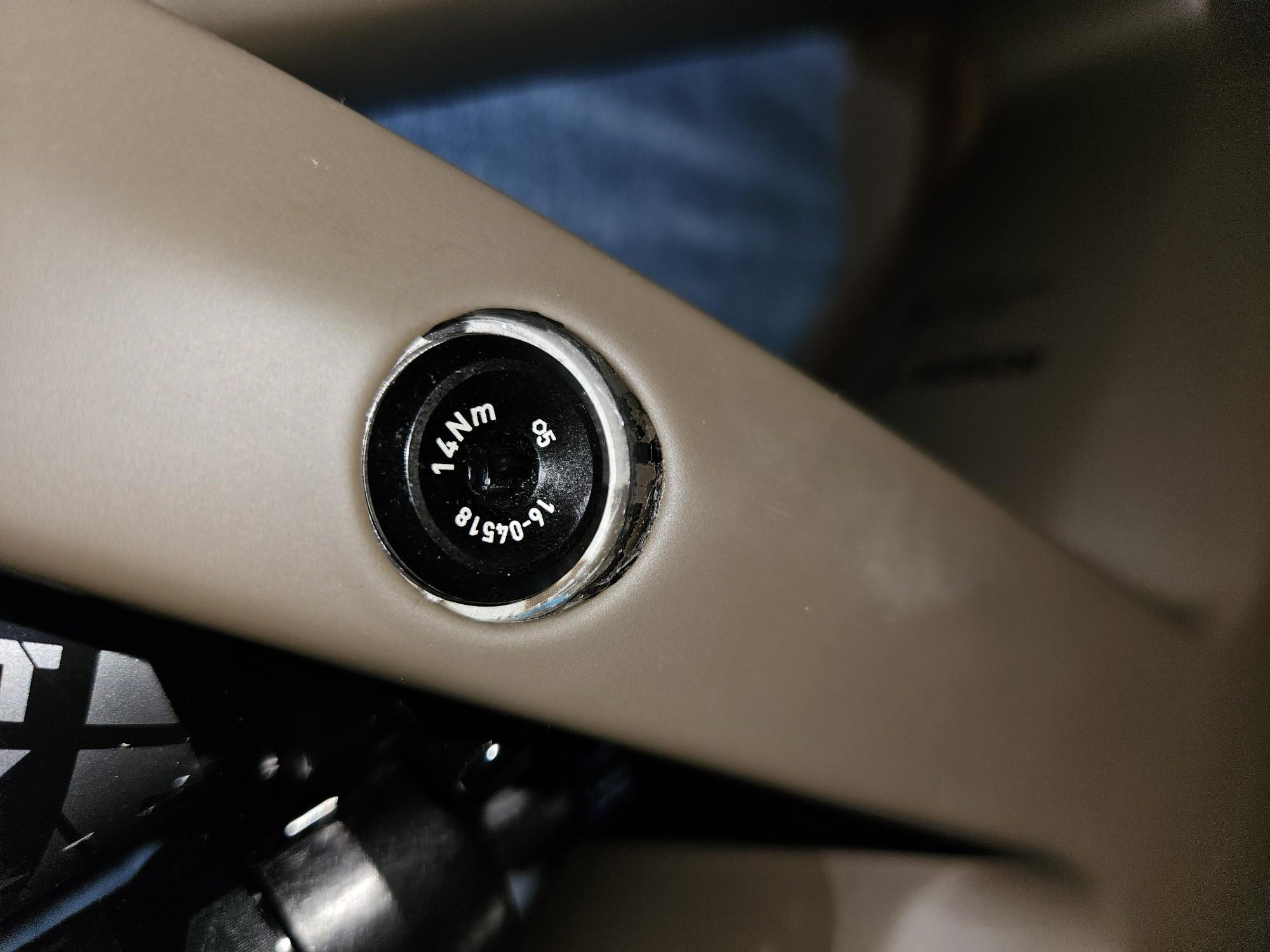

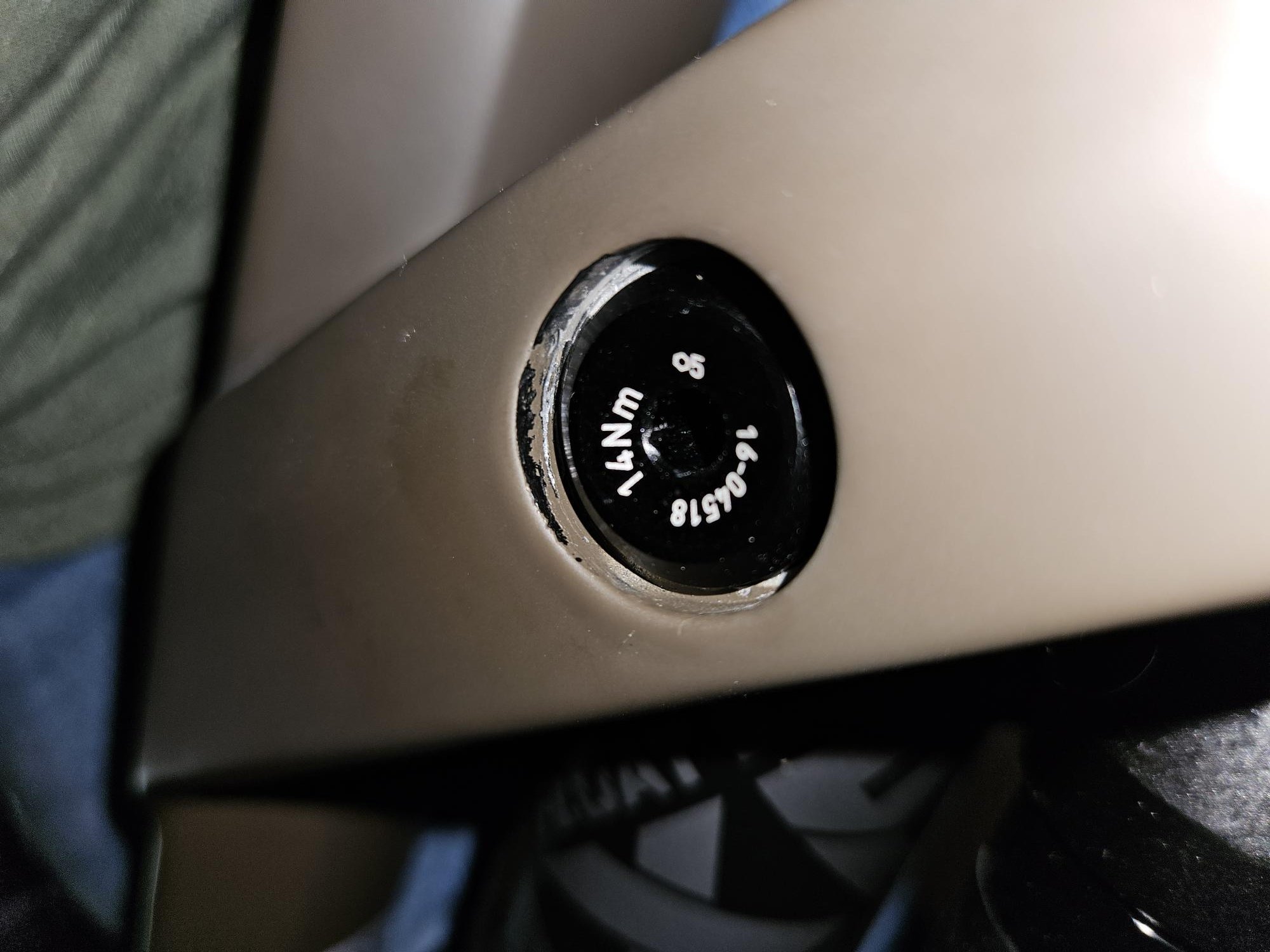

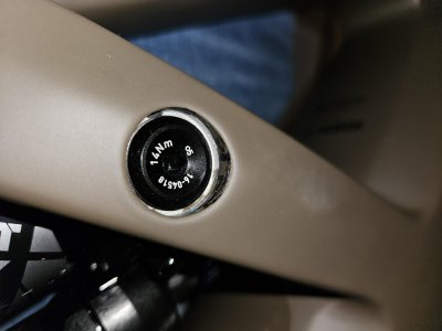

mein 9er Deft ist endlich angekommen. Ich bin noch nicht zum "Zusammenbauen" und Drehmomente prüfen sowie Hinterbau fetten gekommen. Allerdings habe ich leider ein paar Mängel feststellen müssen, die ich euch nicht vorenthalten will.
An zwei Verschraubungspunkten fehlt an der Innenseite der Lack - Laut Bike-Discount "sieht das immer so aus".
Kann das jemand bestätigen? :coldsweat: ich denke das muss wohl der Lackstift richten.
Ansonsten kann ich mich noch über Luft im System der Hinterradbremse beklagen, ist ja wohl leider fast schon üblich ;)
Sobald ich alle Drehmomente geprüft und mir die Lager angeschaut habe lasse ich nochmal was hören.
Ein schöneres Bild gibt es dann auch noch ;)

🙈 das sieht aber richtig mies aus. Die Lackqualität ist wirklich nicht berauschend, auch bei meinem hätte man das an dieser Stelle deutlich besser auslackieren können, aber so schlimm sieht das bei meinem Deft nicht aus. Bzgl. Lackqualität macht's auch Sinn vor der ersten Fahrt die kritischen Stellen zu folieren. Da wo die Kettenstreben im Rahmen verschraubt sind, bis hoch zur Sattelstütze ist der empfindlichste Bereich.
Sonst leider auch das übliche bei der Montage. Alle Züge und Leitungen viel zu lang gelassen. Da baut man schon nen Steuersatz mit einer internen Kabelführung ein, damit alles schön aufgeräumt aussieht und dann längt man die Leitungen viel zu lang 🙈.
Ich würde das Rad reklamieren oder ordentlichen Preisnachlass. Das ist aus meiner Sicht dann auch noch mal ein grober Ausreißer nach unten.
