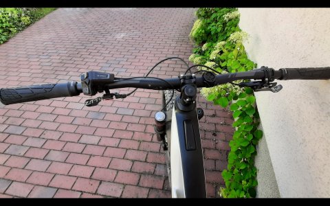

Hast du evtl. noch mehr Detailaufnahmen, auch ohne dem Display?
Und warum die Carbonplatte? Kann man das auch auf die vorhandene Abdeckung basteln?
Ich habe die Carbonplatte genommen, weil ich die da hatte. Die Originalhalterung ist eingeklebt und auch nicht Plan, geht wahrscheinlich auch. Es müssen mehrere Löcher für Kabel und die vordere Verschraubung in die Grundplatte gebohrt werden, da hilft schon was stabileres. Bilder habe ich leider keine mehr.

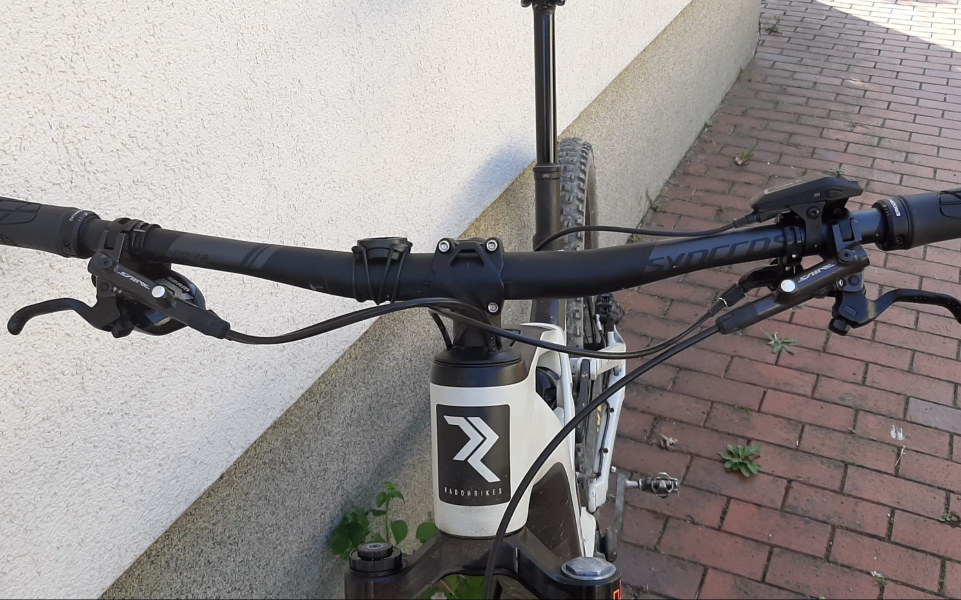

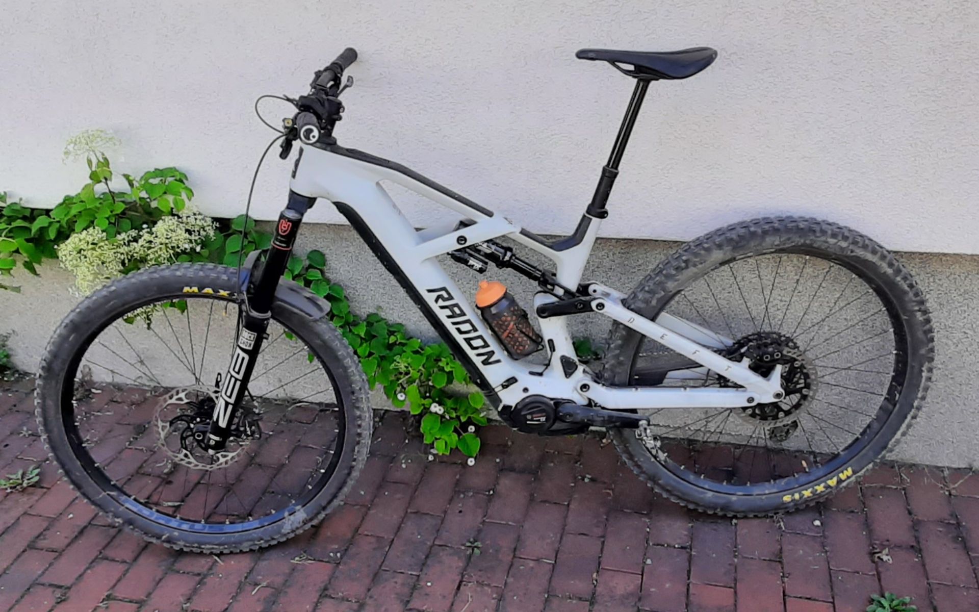

Dann will ich meins auch mal vorstellen. 😊
Ich hab meins mit Teilen aus der Restekiste an mich und meinen Fahrstil etwas angepasst.
Bis auf einen Coil Dämpfer ist der Umbau soweit abgeschlossen. ( zZ ist in Deutschland keiner lieferbar 🤷‍♂️ )
Sattelstütze OnUp 180mm
ZEB Ultimate Coil 170mm
GX Shifter
Saint Bremshebel, vo. Xt 4 Kolben mit Trickstuff Belägen, hi. Magura MT5 mit 8p Einzelbelägen
vo. 223 Galfer Scheibe, hi. 203er Magura MDR-P Scheibe
Vorbau 35mm, Syncross Lenker 10 ° Rise
Ergon Fat Griffe
Hope Fortus 35er Laufräder mit vo. + hi. Maxxis DHF Reifen Tubeles.
Den Blocklook Steuersatzt hab ich noch mit ner Säge für mehr Lenkanschlag bearbeitet...
Die erste richtige Enduro Tour gestern im Deister war schon sehr überzeugend....richtig geiles Ballerbike 😍
