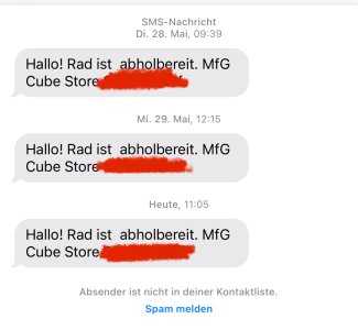

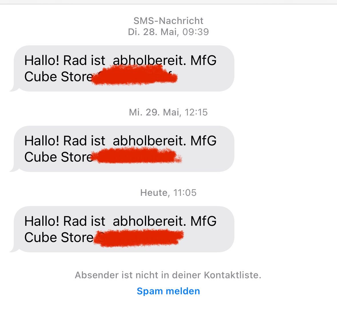

Anbei noch ein Foto das ich bereits 3x mein Rad holen kann. Somit habe ich auch schriftlich das bereits 3x versucht wurde den Mangel zu beheben.
Was denkt ihr? Ich werde morgen ein neues Rad fordern oder vom Kaufvertrag zurück treten ggf. rechtliche Schritte einleiten wenn der Händler meint sich quer zu stellen
