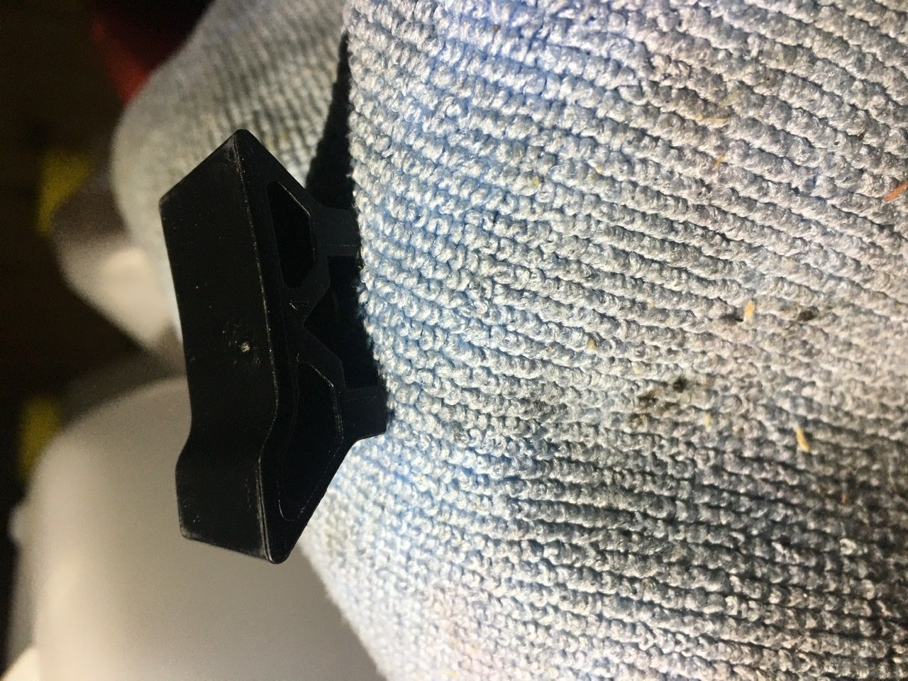

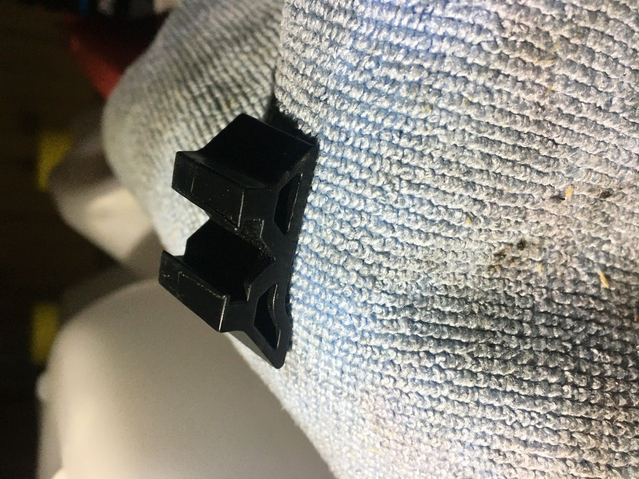

ich habe heute an meinem Cube stereo Hybrid meine Vario Sattelstütze getauscht.
Dazu habe ich die Motorabdeckung abgeschraubt und dabei ist mir ein Plastikteil runter gefallen wo ich nun nicht weiss wohin damit.
weiss jemand damit was anzufangen?
danke ?

Das ist ein Abstandshalter für die Motor-Verkleidungsdeckel. Die Metallplatte mit den beiden Befestigungsgewindebohrungen für die Verkleidungsdeckel wird dort eingeschoben.
