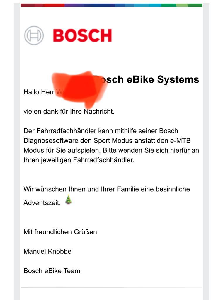

Danke euch allen. Ich habe heute Parallel an Bosch eine Mail mit der gleichen Frage gesendet.
Hier die Antwort:
