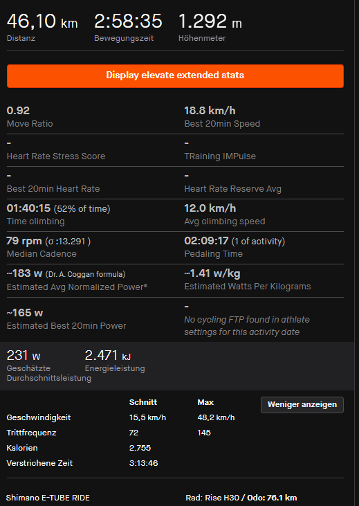

.. Aber mich würd schon mal interessieren wie weit kommt das ding wenn ich mal steigung hab und sich das teil mit 11-14km/h den berg raufquält.
Werte von EP8rs 98% Trailmodus 2% Boost ohne Anpassung=Werkseinstellung
Am Ende war bei mir 0% bei der Gerät 20% Restenergie
LeihRad Standard Ausstattung XL 23 kg, Fahrer mit alles 92kg
mit G13 (Baron/MinionSS Rohloff 16kg) Schnitt +- 11 km/h

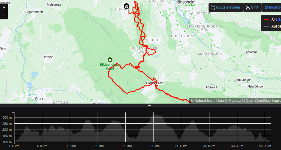

Wieso dann die unterschiedlichen Distanzen und Höhenmeter? Weil Rico beim Pivot offensichtlich zu spät auf's Start-Knöpfchen gedrückt hat und die Höhenmeter-Messung (warum auch immer) in mindestens einem Fall komplett falsch war. Außerdem ist er nicht nachvollziehbar eine etwas andere zweite Runde gefahren mit dem Pivot.
@riCo Solange du das ignorierst, wird's wohl immer wieder ein Thema sein ;)
Die Runde ist die selbe. Wenn er zuerst den oberen Abschnitt gefahren wäre wäre ihm vermutlich der Saft noch viel früher ausgegangen als wenn er eine Etage tiefer seine Kreise zieht.

häng doch einfach die Daten der MotorSW dran
damit ist Eigenleistung ect. klar
niemand weis hier ob du Schnuppen hast oder der Fuß verstaucht war und es kalt oder saftig war
es ist halt egal wenn deine Watt und E-Watt transparent sind.

Nö, vergleicht man die drei Ride 60 Fahrten, bist du mit dem Pivot die zweite "Bergrunde" über den "vorderen" und nicht den "hinteren" Teil gefahren (warum auch immer?).
du kannst dir sicher sein, dass ich den Startknopf an der selben Stelle gedrückt habe, wie sonst auch. Nur wird eben der Start- und Endpunkt ausgeblendet. Privatsphäreeinstellung in Strava bzw. Komoot, schon mal von gehört?
Klar hab ich davon gehört, nutze ich selbst ;) Komisch nur, dass dies ebenfalls nur beim Pivot der Fall zu sein scheint UND die "privaten" Kilometer nicht gezählt wurden ... vielleicht doch der Startknopf (was ja auch kein Problem wäre - wo Menschen sind, passieren Fehler) ;)
Zum Abschluss wiederhole ich meinen Tipp: Wenn du ein Problem mit dem Ergebnis der Reichweitenfahrt hast, dann lies über den Abschnitt Reichweite einfach drüber hinweg, denn niemand zwingt dich dazu diesen Abschnitt zu lesen.
Ich wiederhole es für dich gerne nochmals: Es geht hier nicht um unstrittig unvermeidbare Messtoleranzen sondern um eine gravierende Abweichung (> 30%) bei den Höhenmetern auf einer nahezu identischen Strecke UND Distanz.
