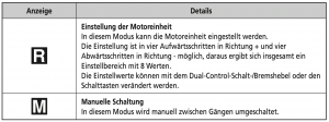

M steht für mechanische Schaltung, im Gegensatz zu Di2 elektrisch, nicht für "Manuell". "Manuell" ergibt keinen Sinn da automatisch es nicht gibt. Bei Di2 schaltest du auch manuell.
Aus dem Handbuch der Alfine Di2.

@Waldgeist danke! ich muss meiner Überzeugung revidieren ? auch wenn es einfach nicht logisch ist
was steht dann bei einem Di2 XT/XTR? Es ist manuell immer noch... Die Japaner machen cooles Hardware, aber zum user Interface haben sie kaum Gefühl...
Scheinbar das fehlende Ganganzeige deutet auf mechanische Schaltung hin, und M ist immer dabei bei Kettenschaltung (damit sinnlos da nichts sagt). Ich hätte lieber die Uhrzeit in der Zeile, dann hätte ich etwas davon...

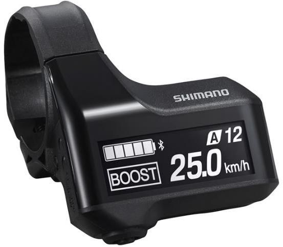

Witzigerweise gibt es Bilder von SC-7000 Einheiten mit einem "A" und 12-Gängen, nur gibt es keine einzige Schaltung die das kann.
Vielleicht kommt ja mal was, wobei ich nicht weiß für was, im MTB Sektor.

Ich habe das bunte SC-E7000 Display, ein mechanisches Schaltwerk mit Bowdenzug, und trotzdem kein M im Display. Es ist aber Elektrische Schaltung eingestellt. ?‍♂️
Kurz um: SC-E7000
[M] - Manuelle Schaltung
[A] - Automatische Schaltung
[R] - Einstellen der Motoreinheit
Und mechanisch sind die Schaltungen alle, nur der Impuls eben nicht.
