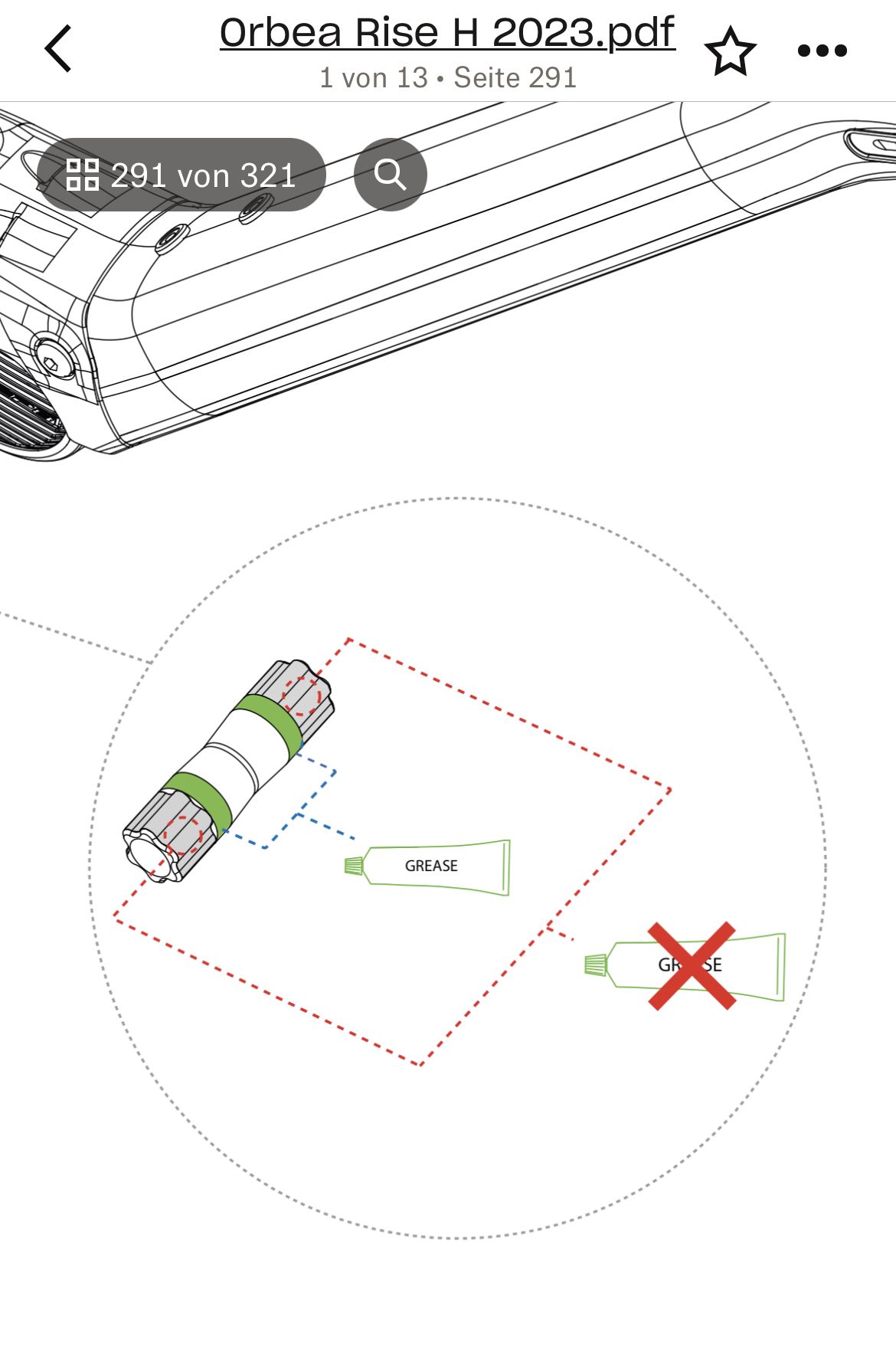

Schwachpunkt ist hier definitiv die Wippe. Diese gehört bei den Carbon Modellen auf die Welle geklebt. (Steht so im bluepaper). Bei dem Alu soll diese mit fett montiert werden. Bei allen 3! Rise, die bei mir im Keller waren, war diese komplett trocken montiert.
Seit ich diese nach Herstellervorgabe montiert habe ist Ruhe.
Nein! Laut Bluepaper muss die Verzahnung trocken bleiben. Nur die Bereiche der Welle welche durch die Lager gesteckt werden sollen gefettet werden.
Beim Occam wird die Verzahnung übrigens auch geklebt.
Ich habe das an meinem H10 auch geklebt.
Bluepaper Rise H 2023:
Es gibt keinen Unterschied zwischen Alu und Carbon was Fett oder Kleben angeht.
Soll auch nicht trocken bleiben.
Sind einfach etliche Bluepaper im Umlauf.
Kleben ist die beste Methode und spricht ja auch garnix dagegen.
Dann haben die das aber wieder geändert. Das ist ja ne 23er Anleitung. Bei der vorherigen sah das anders aus.
Aber mit dem Loctite Fügemittel verkleben sollte wohl bei allen für Ruhe sorgen.
