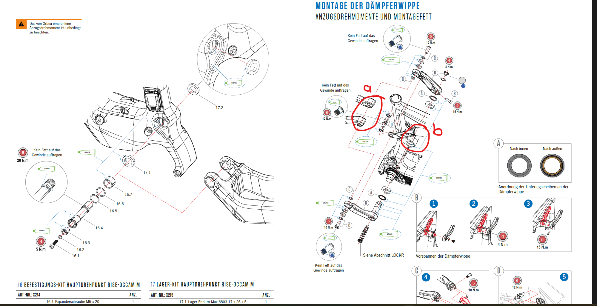

Was waren da immer die neuralgischen Punkte? Die Verbindung zum Hinterbau (a) oder der vordere Part (b)?
So viel Aktion ist das nicht. Kann mir aber kaum vorstellen dass es bei dir die Ursache ist.

Selbstverständlich, genau wie Du es beschreibst, hatte auch mehrfach die Sattelstütze draußen, weil es sich echt so anhörte. Meine Wippe ist bombenfest, am Ende war es das Haupt/Schwingen-Lager, habe Dir mal ne eigens erstellte Anleitung angehängt, aus dem Englischen übersetzt und verbessert.
Achtung: Die Kugellagermaße sind je nach Modell anders, bitte ignorieren.
Und hier ein paar Bilder
