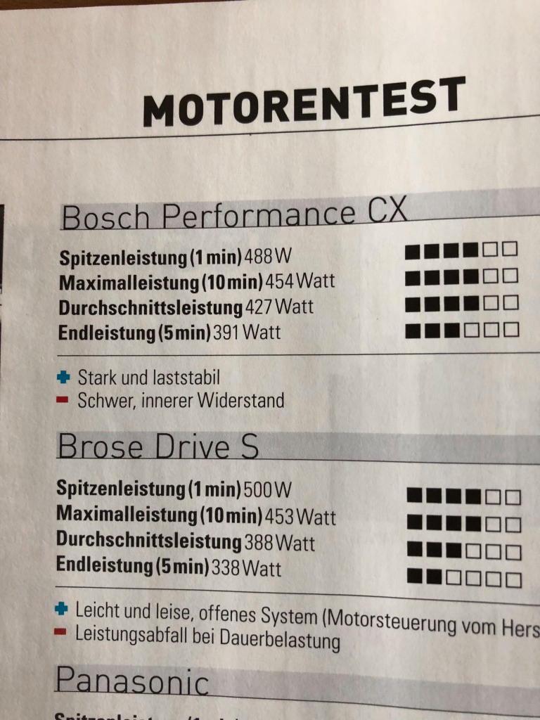

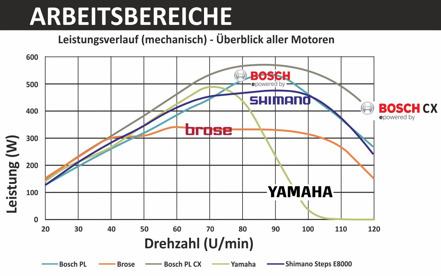

TQ braucht man nicht tunen, einfach die offene Version kaufen.....
und überhaupt, alle EBikemotoren sind getunt - ab Werk.....
oder sieht jemand hier irgendwelche Werte welch 250 W Dauerleistung vermuten lasen?

...interessant. Aus welchem Magazin sind denn diese Werte? Ich würde die Redaktion nämlich gerne mal fragen, wie sie das gemessen haben. Es gibt einen Unterschied zwischen der Motorleistung, und der WTR (wheel to road) Leistung. Weiterhin muss man unterscheiden, ob hier tatsächlich Jemand getreten hat, und wenn ja, mit welcher Eigentrittleistung (was ich stark bezweifle) oder ob der Motor mittels vorgeschalteter Elektronik erregt wurde. Weiterhin wichtig zu wissen wäre, ob die Leistungsdaten mit dem Originalakku und dem damit vorgeschaltetem Original-BMS erreicht wurden, oder ob die Motoren eine Fremdeinspeisung erhielten. Entsprechende Leistungsmessungen mit einem tacX ergaben bei meinem Brose 246 Watt (Anlaufleistung bei den ersten beiden Kurbelumdrehungen in niedriger Trittfrequenz ca. 300Watt, jedoch nicht genau verifizierbar) und beim Bosch Performance CX 2014 ergab das 252 Watt. Zu Letzterem habe ich hier auch mal den Test vorgestellt, wenn auch mit anderer Intention.

Ich habe das nun schon oft gehört und in Foren gelesen, dass die Motoren, ebenjene von Dir verlinkte Leistung erbrächten (wozu diese Motorenbauart bei entsprechender Strom- u. Spannungszufuhr unter Zuhilfenahme einer Kühlmöglichkeit durchaus in der Lage sind). Den Beweis allein blieb man mir bis jetzt schuldig, dass das dann auch die WTR-Leistung ist. Und das ist letztlich der entscheidende Wert.

Da die Werte "Deiner" Links sowohl meinen Messergebnissen, als auch den gefühlten Erfahrungen bezüglich einer notwendigen Leistung, und der Auskunft eines Radherstellers widersprechen, möchte ich da gerne etwas genauer nachforschen. Eventuell bekomme ich ja auch dazu eine schriftliche Stellungnahme.
Sicher nicht, macht ja auch keinen Sinn, das sind schon reale Werte aus einem MTB Magazin.
Frag mal @wolfk , von ihm sind die Bilder.
Und da ist noch der Artikel aus der Schweiz:
https://www.intercycle.com/uploads/Kassensturz_E-MTB-Test_Tabelle.pdf
und dann gibt es noch diese etwas ältere Grafik, vermutlich von Bosch....

Das bike EMTB Magazin - auch digital verfügbar;) :
https://www.bike-magazin.de/e_mtb/e_mtb_news_neuheiten/heftvorschau/a39584.html
Printausgabe 03/18 August - Oktober, im Handel verfügbar.
Getestet wurden 7 Motorsysteme Infos im Heft.
Getestet wurden 7 Motorsysteme nach folgenden Kriterien:
Anhang anzeigen 4827 Anhang anzeigen 4828 Anhang anzeigen 4829

Da hat aber jemand viel Mist gemessen.
Nee, nix Mist, das ist tatsächlich so. Wenn bei den Verkehrsbehörden mal jemand aufwacht (Der Dieselskandal lässt grüssen!!) und den Herstellern mal auf die Finger haut ist's vorbei mit der Herrlichkeit.
Als die Gleichsetzung eines Pedelecs beschlossen wurde dachte man eher an ein bischen Unterstützung die ein schlapper 250 W Nabenmotor bringt, und jetzt wäre jedes Mofa über eine derartige Leistungesntfaltung froh.

Hartes Ergebnis und bittere Erkenntnis: "Wenn was passiert ist es egal ob Dein E Bike getunt ist oder nicht. Der Händler hat Dir kein Pedelec verkauft ! Bitte wenden Sie sich bei Ansprüchen an den Hersteller !"
Die Grundaussage des Tests scheint ja zu sein: „Die Durchschnittsleistung der Antriebe im Vollgas-Praxistest liegt bei 433 Watt über 28 Minuten - also weit über der offiziellen Nennleistung von 250 Watt.“ (EMTB 3-18, Seite 90, "Motorleistung unter der Lupe")
Das heißt, 7 Antriebe (der Marktanteil aller Hersteller der Antriebe dürfte in D über 90% liegen) haben im Durchschnitt im Praxistest 73% mehr Dauernennleistung abgegeben als gesetzlich erlaubt.
Das stimmt natürlich nur bedingt, da die Ermittlung der Dauernennleistung die Hersteller bestimmen können. Es wird also immer doller. Wir haben auf die offensichtlichen Lücken bereits am 20. Juli 2018 hingewiesen: https://ebiketuningblog.com/2018/07...erleistung-maximalleistung-spitzenwattabgabe/
Bisher hatte ich gehofft das das c’t Magazin sich der Sache annimmt und einen ähnlichen Teststand fährt, dort hat man (c’t 18 - 2018) aber erstmal eine E Bike Einführung für Nerds umgesetzt (was ja auch gut ist). Danke an die EMTB Redaktion einen solchen Teststand zu machen. Wir hätte auch einen gemacht, aber uns hätte man ja nicht gerade geglaubt.
Kleine Kritikpunkte am Test in der EMTB: a) Die Begrifflichkeiten noch genauer erklären und definieren. b) Am Anfang des Artikels wurde korrekterweise auf die enorme Hitze beim Test hingewiesen. Die Außentemperatur beeinflußt natürlich auch die Entwicklung der Abwärme: Bei kälteren Wetter wären noch höhere Leistungswerte ermittelt worden. c) Man hätte die Bikes nach Erreichen des Ziels (Ermittlung der Höhenmeter) noch bis auf die 30 Minutengrenze weiter laufen lassen können, um einen zusätzlichen 30 Minutentest zu ermitteln.

Im Sinne einer richtigen Messung (Rückführbarkeit) werden kalibrierte Messwerkzeuge verwendet und die Messunsicherheit berücksichtigt, kann ich da nicht erkennen, also misst man Mist.
