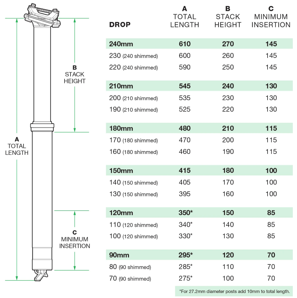

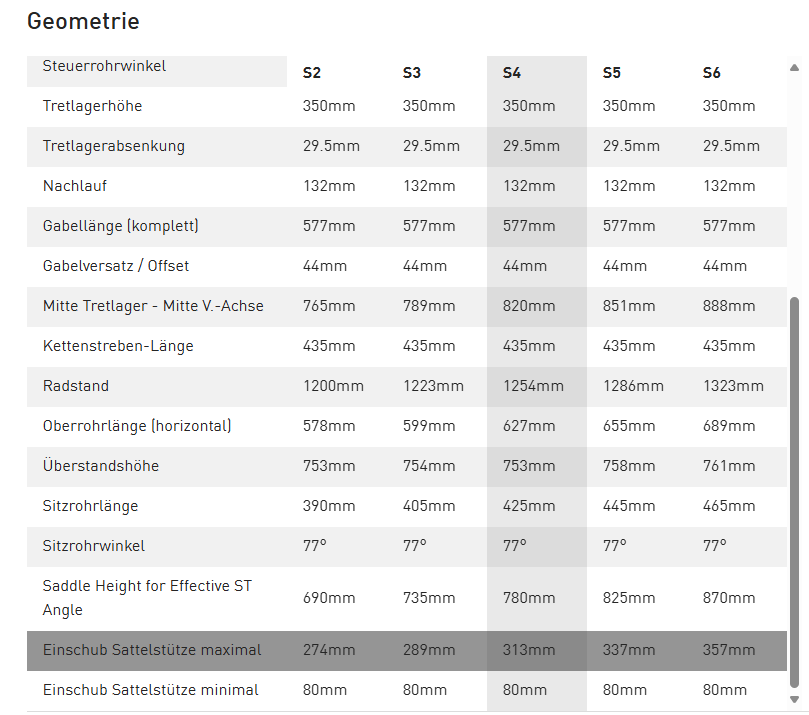

Moin, ja, einfach ausrechnen, Specialized gibt ja in den Geometriedaten die maximale Einstecktiefe an für die jeweilige Größe. Für S4 wäre das z. B. 313mm. Das ist ein Wert mit dem man arbeiten kann.
Dazu nimmst du dann angaben des gewünschten Sattelstützenherstellers, hier als Beispiel OneUp Dropper V3:
Rechnest die Gesamthöhe minus der Stack-Höhe und hast eine Idee ob die Stütze voll rein gehen wird.
z.B. 210 Dropper: 545 - 240 = 305mm > 313mm -> also kann die 210er voll versenkt werden im S4 Rahmen.
Je nach Sitzhöhe, kann dann sogar über die 240er nachgedacht werden ;)
