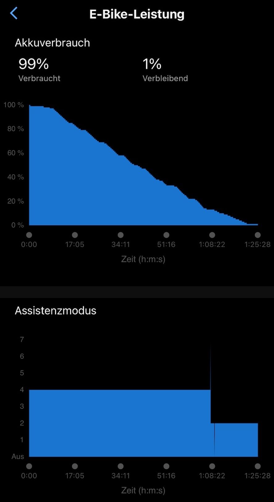

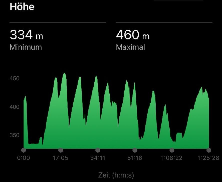

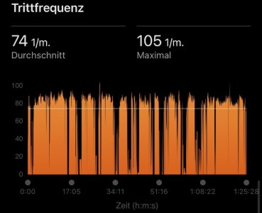

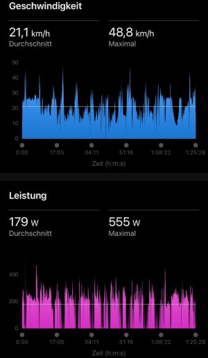

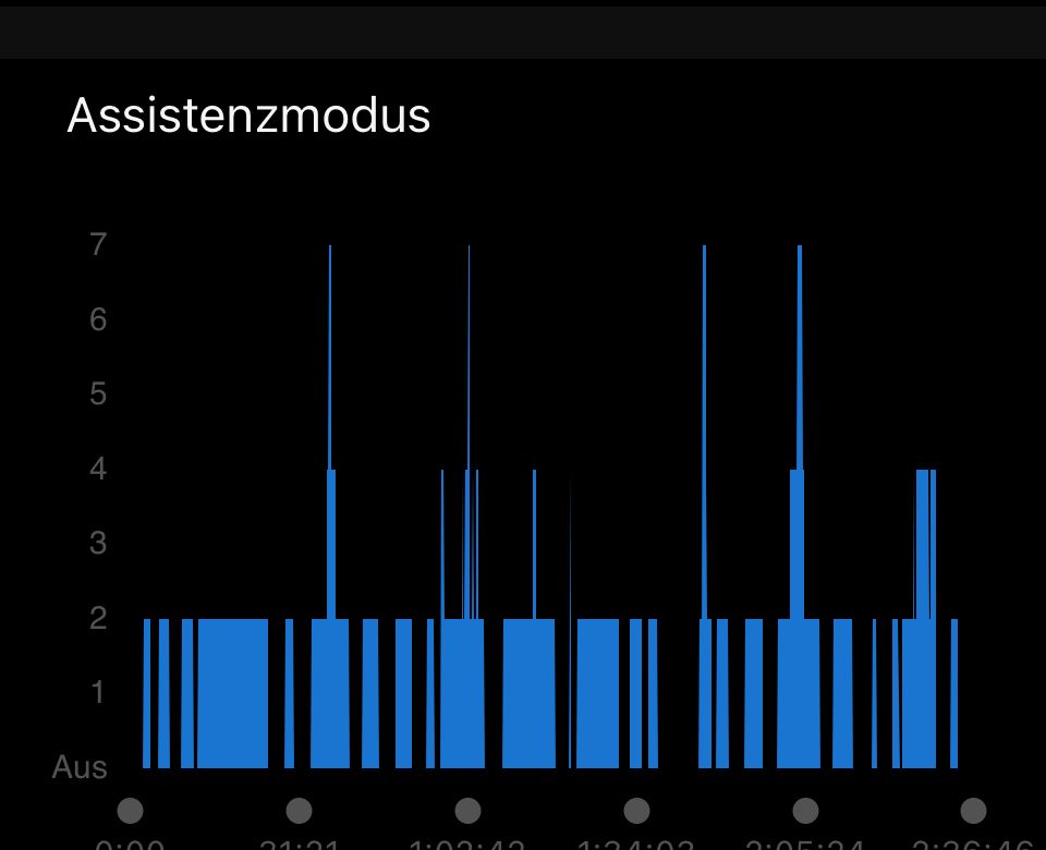

Wenn dein Garmin-Gerät das unterstützt UND du den TQ zusätzlich auch als Sensor "Leistungsmesser" verbunden hast. Insgesamt stellt der TQ drei "Sensoren" bereit: eBike, Leistungsmesser, Kadenz. In der Garmin Connect App kannst du dir dann die Auswertung wie folgt anzeigen lassen:
Beim "Assistenzmodus" gibt es 4 Stufen:
0 = aus
2 = Eco
4 = Trail
7 = Turbo
Ich nutze dafür aktuell eine Garmin Forerunner 265s, wobei du die Werte mit sehr vielen Garmin Geräten empfangen und auswerten kannst. Sowohl bei den Watt als auch bei der Kadenz hab ich das Gefühl, dass die Nullwerte mit in die Durchschnittsberechnung einfließen ...

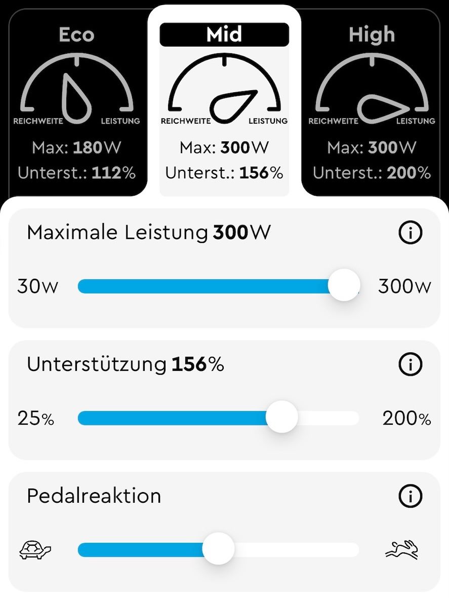

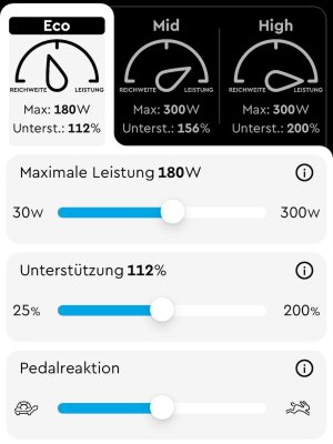

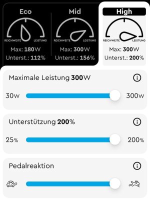

Im Anhang übrigens noch meine aktuellen TQ-Settings ;)

Für die meisten Steigungen hier in den Voralpen reichen mir beim Lumen die 100 Watt, nur auf Steilstücken die 180 Watt.
Die 300 Watt werde ich wohl erst in den Bergen nutzen.

Anbei meine Motoreinstellung
