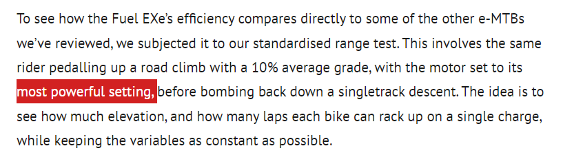

Zurück zu Reichweite, ich vermute die Ergebnisse hier evtl. haben einen Wurm drin. Anders kann ich schlecht die Reichweite aus diesen Review erklären. Es gibt auch ein interessanter Vergleich zu Rise und Levo SL
Die Tester hier sind mit voller Unterstützung gefahren und die aus Deinem Link nur mit der Mittleren.
Die vital'er haben 23km und 1100hm bzw. 32,5 und 800hm im der höchsten Unterstützung geschafft. Das ist für diese Kategorie voll ok.
Die Zahlen sagen nichts wenn man die Durchschnittsgeschwindigkeit nicht weiss und wo man genau gefahren ist.
Wer lesen kann.....
Zur Zeit haben wir Reichweite tests auf max Motorleistung:
Flowmountain: 1312hm, 26.3km
Vitalmtb: 1090hm, 23km + 823hm, 33.47km
Emtb-News: 440hm, 29km
mit EMTB-news Ergebnissen ist was gewaltig nicht in Ordnung, oder der Fahrer ist ein Elefant.

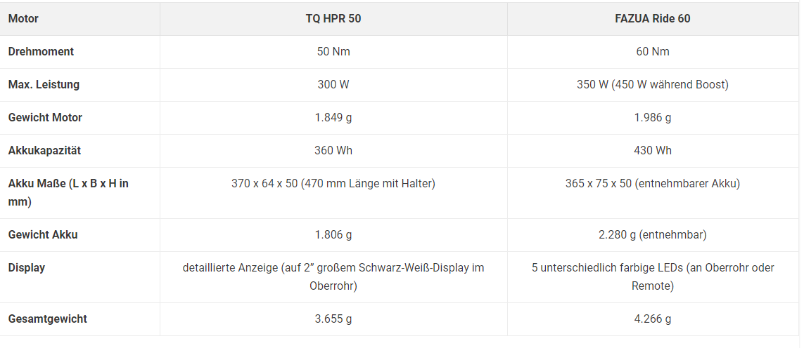

Die Ausstattung und das Gewicht beim 9.8er finde ich ganz OK. Was ich nicht beurteilen kann, sind die ganzen Bontrager Teile. Kann gut sein, muss aber nicht. Der Motor schaut ganz gut aus, und scheint ein guter Kompromiss zu sein. Weiß eigentlich jemand, ob die 300 Watt die Maximalleistung des Motors sind? Oder kann der kurzzeitig auch mehr?
