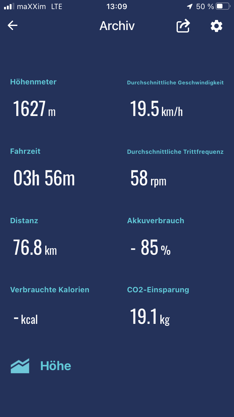

Heute mal ne lange Trainings Einheit gemacht.
Langsam wird mit den Beinen wieder.

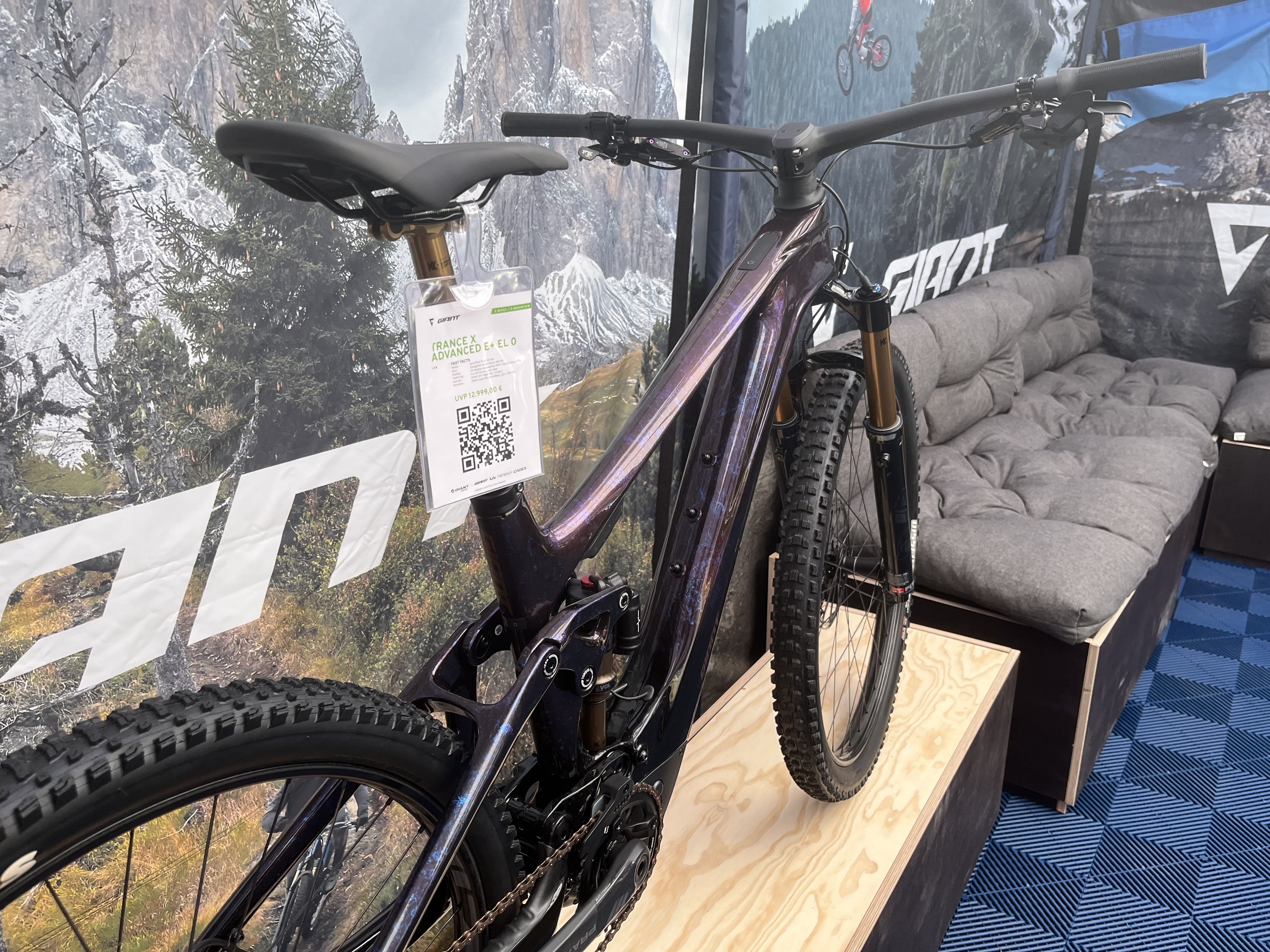

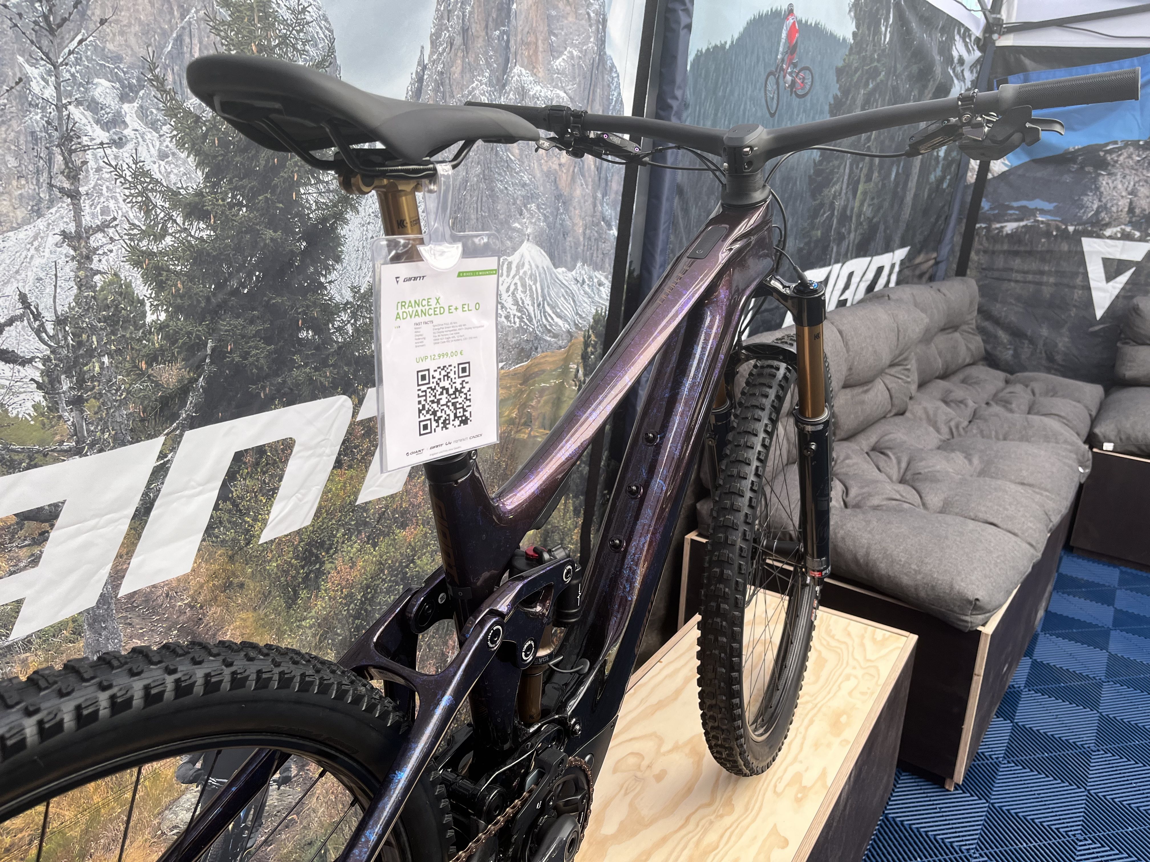

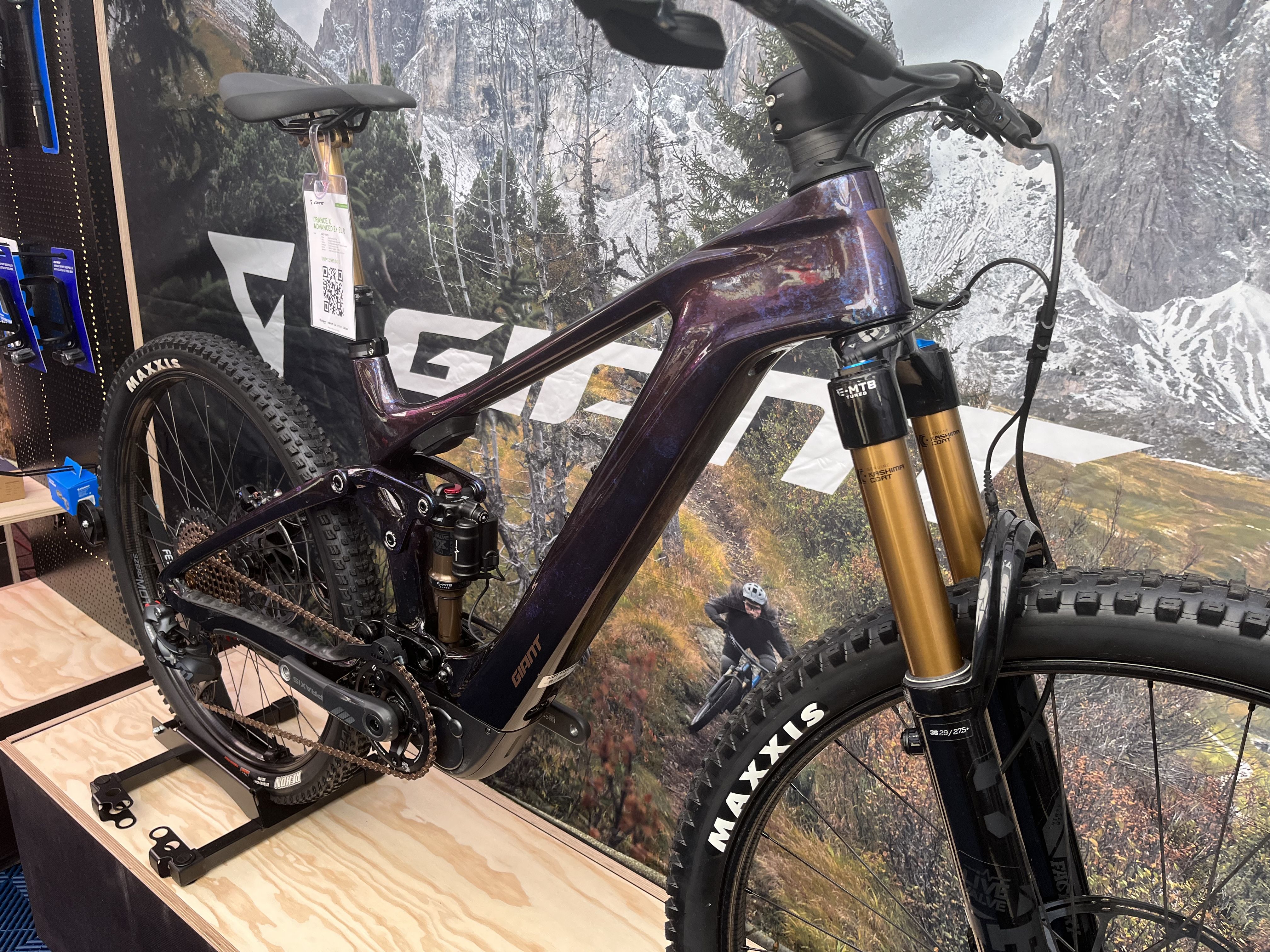

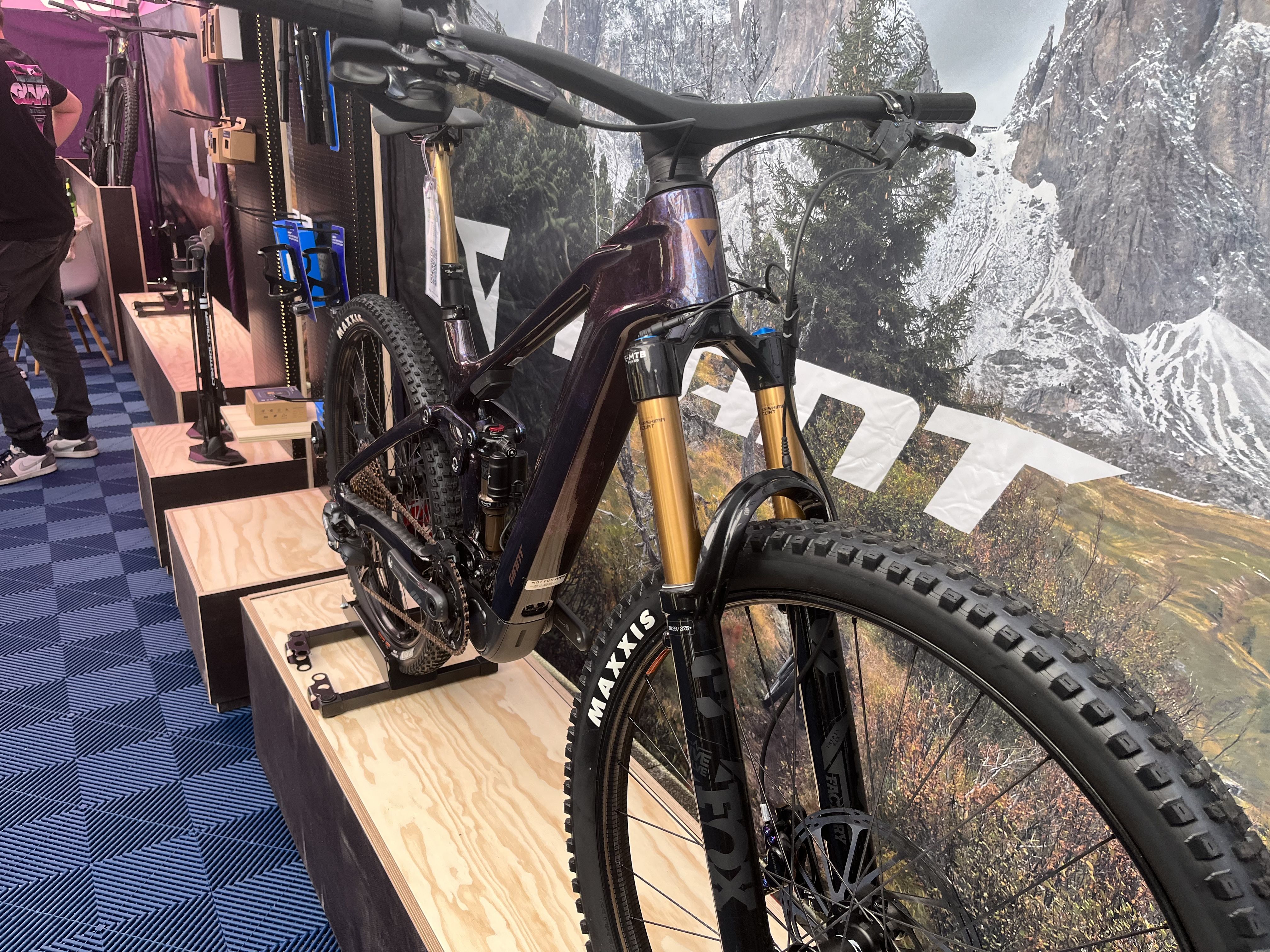

Ja, ich finde die Integration auch sehr gelungen. Auch ansonsten finde ich das ein sehr gelungenes Fahrrad. Bin es in München Probe gefahren und bin insgesamt wirklich sehr angetan von dem Rad. Auch das Konzept mit dem starken Motor finde ich sehr reizvoll, vor allem, weil er relativ gut integriert wurde. Man kann ihn mit 20 Newtonmeter fahren und wenn man Bock hat auf 85 aufdrehen. Mit dem Rad verhungere ich, im Gegensatz zu den übrigen kleinen Motoren, an keiner Steigung und damit ist das Rad meiner Meinung nach um einiges vielseitiger einsetzbar. Klar ist ein kleiner Motor insgesamt optisch ansprechender, aber irgendwie finde ich es sympathischer, wenn ich einen starken Motor drossle, statt einen kleinen, schwachen Motor ausquetsche und ihn permanent am Limit fahre;). Und ich kann mich jedem anderen Fahrer anpassen, ob er nun Bio fährt, ein Light oder ein Fullpower. Das mit dem elektronischen Fahrwerk ist aber auch nicht meine Sache.
