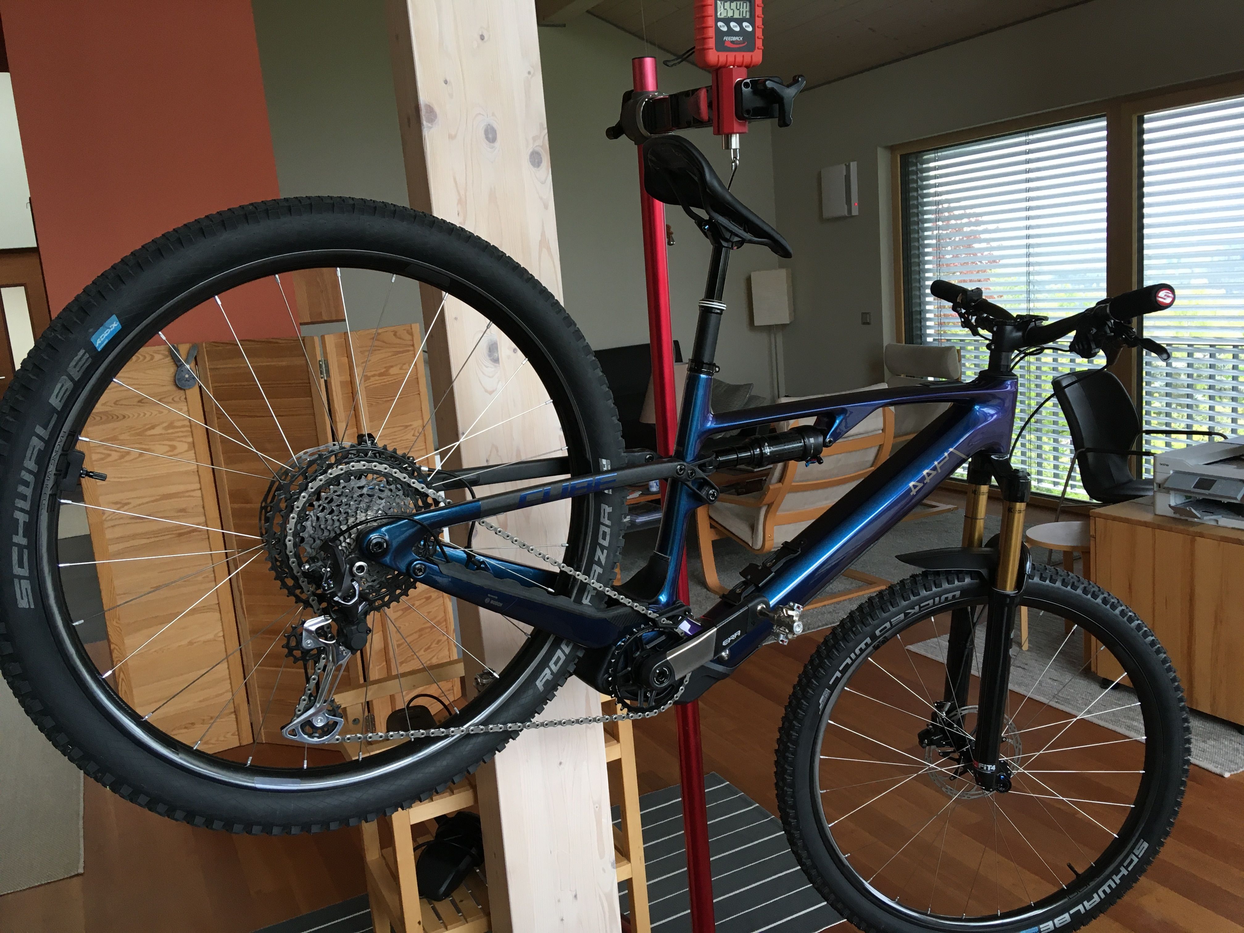

Nein, da hast du recht, für unter 16kg muss man an fast alle Komponenten ran.
Ich betreibe Leichtbau privat und beruflich (als ehemaliger Radsporthändler) seit über 30 Jahren und habe da viele interessante Projekte verwirklicht. Für die 'ernsthaften' werden dann auch schon mal Teile aus Titan oder Alu auf Drehbank oder Fräse angefertigt, beim AMS Hybrid war es z.B. die Motorbefestigung. Die Laufräder baue ich grundsätzlich selbst auf.
Vom Schwalbe Rock Razor SnakeSkin in 29" habe ich mir damals noch einige gesichert, ca. 730g/Stück.
Folgende Teile wurden verwendet:
-Laufräder wie schon beschrieben
-Gabel Fox 34 Factory Fit4, 140mm
-Vorbau Newmen SL 50mm
-Lenker Mcfk 760mm, 30 mm Rise
-Sattelstütze Vecnum Nivo 182
-Sattel S-Works Phenom
-Sattelklemme tune
-Kurbel RaceFace Era 170
-Kettenblatt Wolftooth Dropstop ST 32Z
-Pedale Xpedo M-Force Ti
-Schaltung Deore XT 12fach
-Kassette und Kette XTR
-Bremsen Sram Guide Ultimate 180/180 Centerlock
-Schraubgriffe Eigenbau 52g
-Steckachse vorne Extralite
-Steckachse hinten Cruel Components
Ausserdem nahezu alle Schrauben gegen Titan oder Alu getauscht und Alu-Schaltaussenhülle von Fasi verwendet.

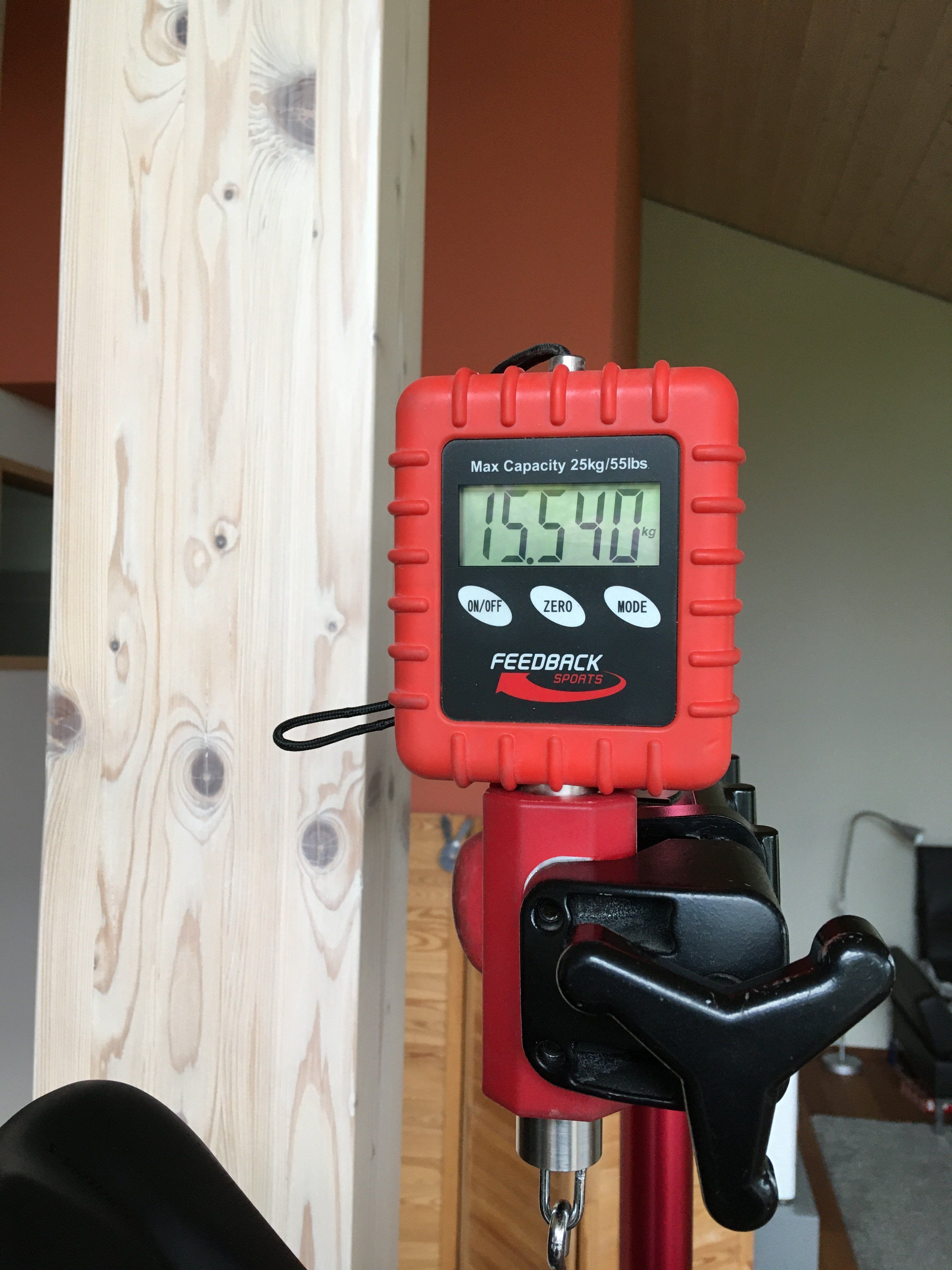

Gewicht fahrfertig inclusive Syncros Mudguard, Garmin-Halter, Montageplatte REX/Flaschenhalter, Glocke 15.54kg.
Das Bike macht einfach einen Riesenspass.......
