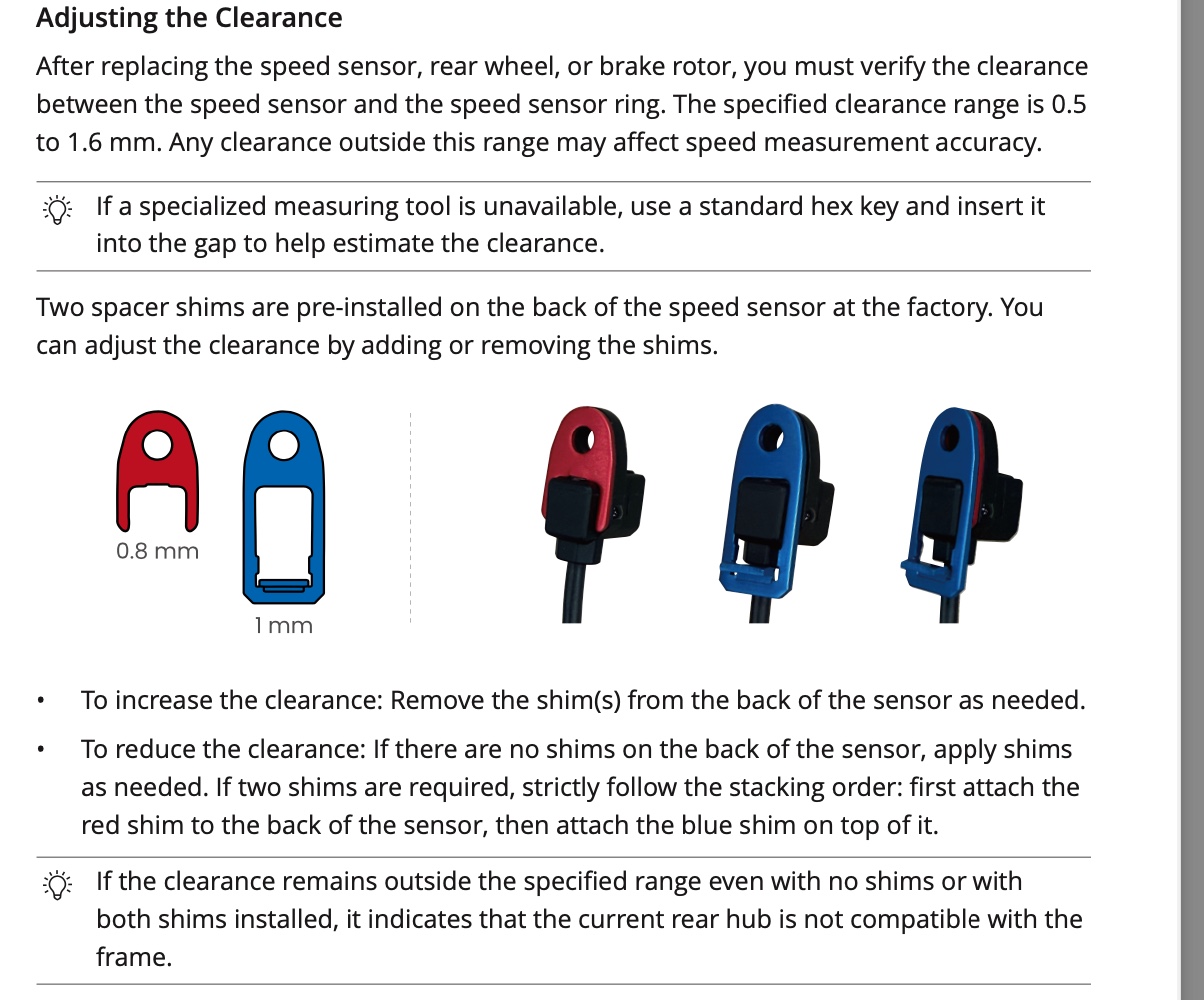

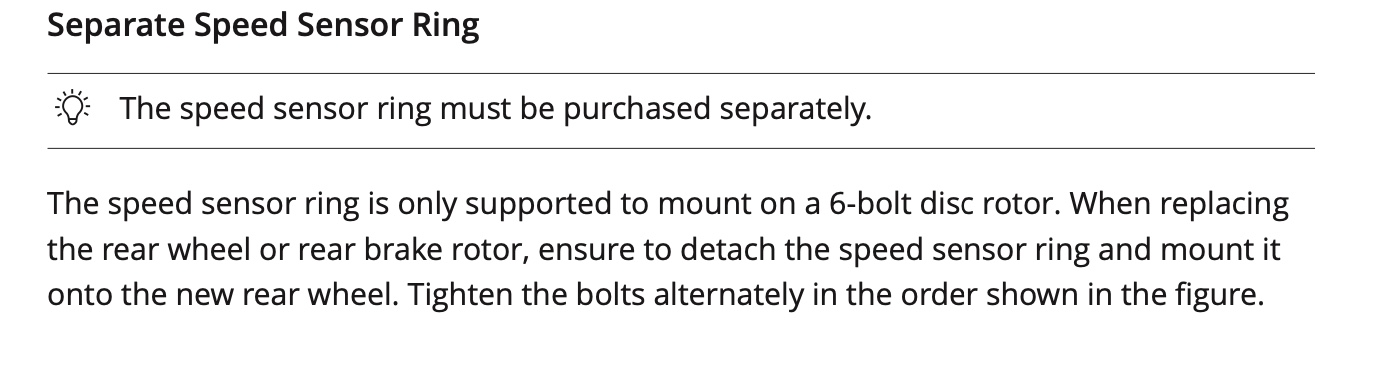

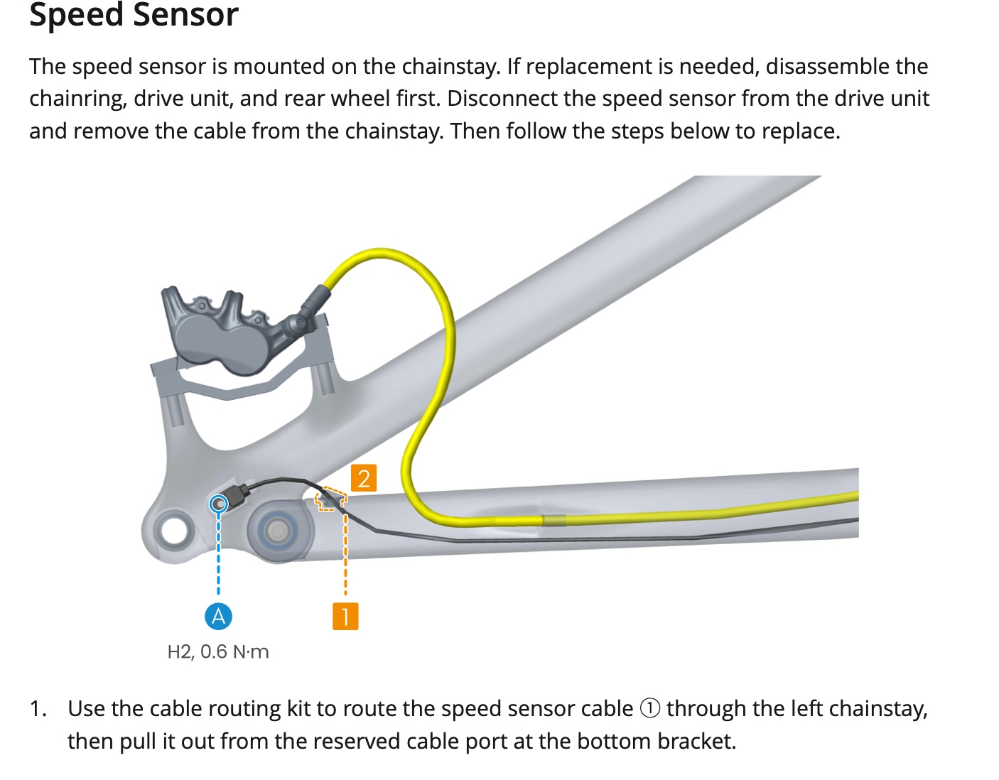

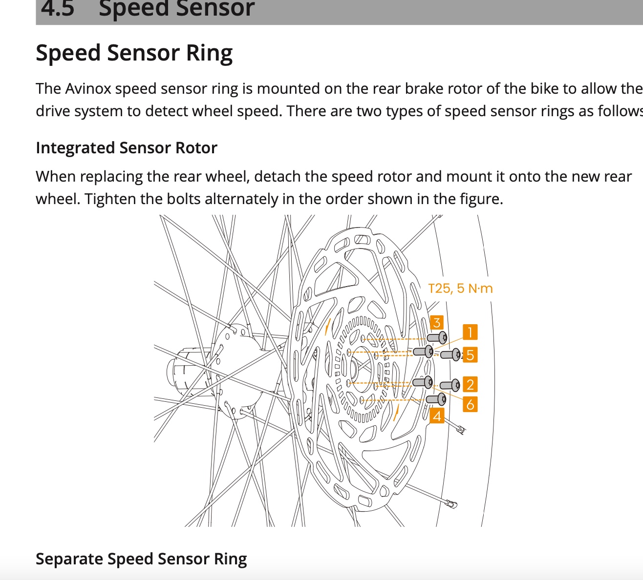

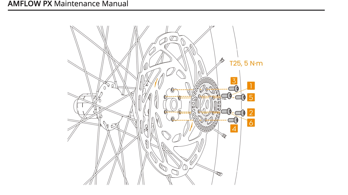

Es muss doch möglich sein die neue Magura mit Sensor Ring (2,5mm) gegen eine alternative Scheibe plus den alten Avinox Speed Sensor Ring anzubringen oder? Soviel Spiel muss doch da sein ohne, dass die schleifen.

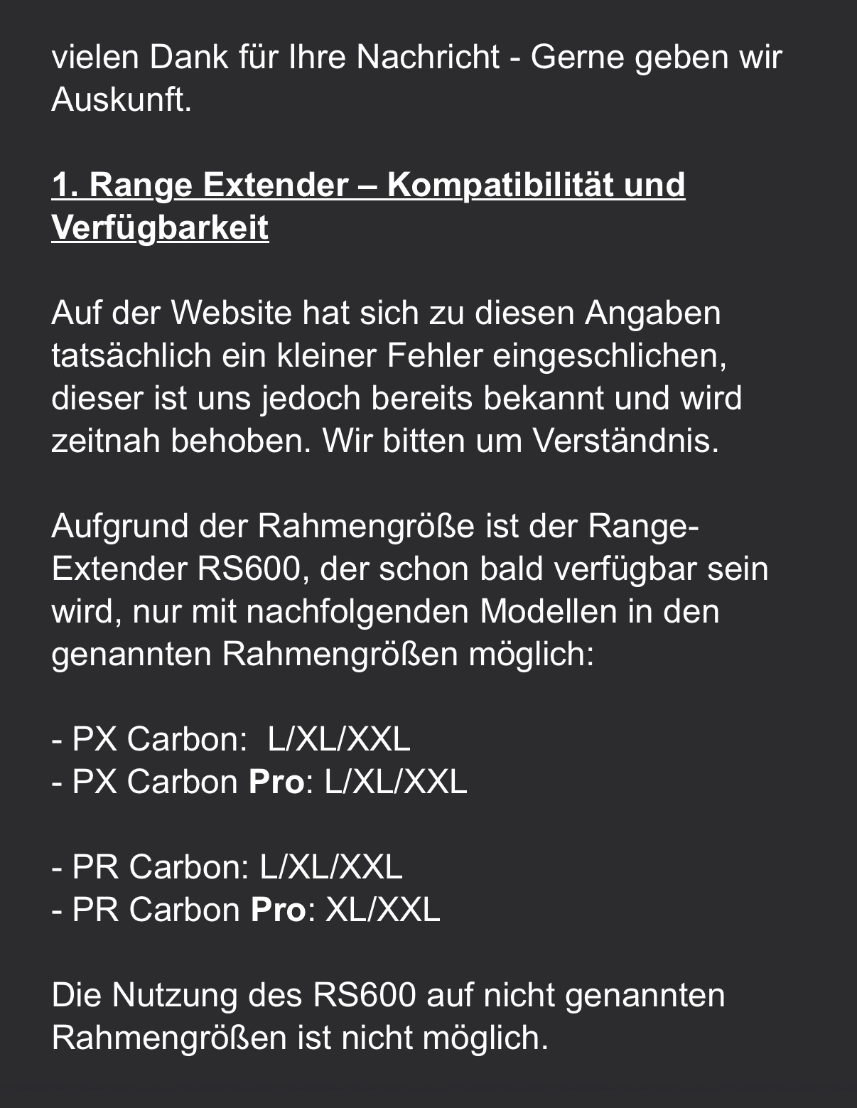

Kann man das PX mit ausgebauten Akku nur mit dem Range Extender RS600 betreiben?

Zum Thema alternative Bremsscheibe
