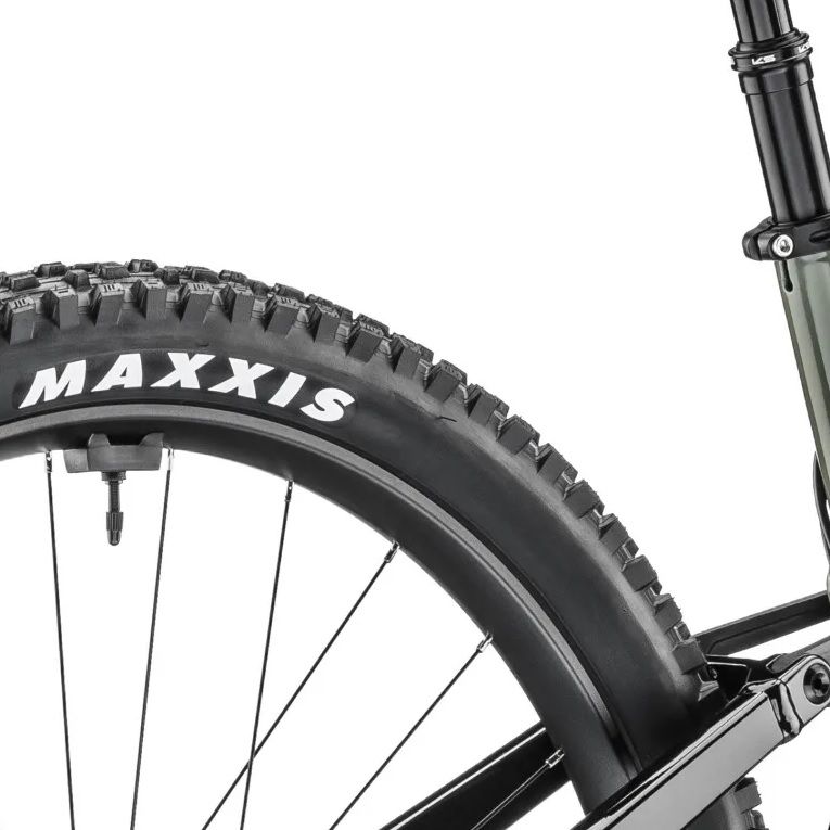

Sofern das Trail 5 auch mit 750 Wh Akku und somit mit dem Bosch Smart System kommt, möchte ich dir den folgenden Aspekt zu bedenken geben: Das Bosch Smart System arbeitet mit einem sog. Felgenmagnet am Hinterrad (siehe Bild unten). Das funktioniert zwar prinzipiell genauso gut, wie die altbekannten Systeme mit Magnet an der Bremsscheibe oder Speichenmagnet. Die Crux bei dem Felgenmagnet ist, dass eine Tubelessumrüstung nur mit ner gehörigen Portion Kreativität und Bastelwille möglich ist. Der Felgenmagnet verträgt sich nicht mit üblichen Tubelessventilen. Solltest du hingegen sog. TPU Schläuche * fahren wollen (bspw. Schwalbe * Aerothan, Tubolito etc.) gilt analog das Gesagte. Sprich es ist eine gehörige Portion Kreativität und Bastelwille erforderlich, da der Felgenmagnet ein Ventil mit nem Gewinde braucht, welches diese TPU Schläuche * aber allesamt nicht haben.
Mein Stevens E-Inception AM 871 GTF hat auch diesen schrulligen Felgenmagnet. Ich habe alles mögliche probiert bis hin zur Möglichkeit mir einen anderen Magneten für den Speedsensor zu besorgen etc. Bei diesem System haben m.E. weder Bosch noch die Hersteller (Stevens, Moustache, Conway und ich weiß nicht wer noch damit am Start ist) zu Ende gedacht.

Auszug aus einer Mail von mir an Stevens: „Der Magnet für den Speedsensor des Bosch Motors sitzt bei dem Bike direkt auf dem Ventil des Hinterrads und stützt sich gegen die Felge ab. Ein konventioneller, kabelgebundener Speedsensor ist nicht vorhanden.
Ein Umbau auf Tubeless ist damit leider nicht gut möglich, da die Rändelschraube des Tubelessventils, die zusammen mit dem O-Ring das Ventilloch der Felge abdichtet zu hoch ist und so der Magnet nicht vernünftig und wie vorgesehen gegen die Felge befestigt werden kann.“
Glaube mir, ich habe das vor und zurück probiert. Mit zwei unterschiedlichen Tubelessventilen (Muc Off * und Schwalbe *). Man bekommt es hin. Habe ich auch. Man muss sich was einfallen lassen und rumbasteln. Aber der Magnet schlackert dann da relativ haltlos rum. Mit der Länge des Tubelessventils hat das nix zu tun. Und diese Hülse ist auch nicht der Punkt.
Im Falle meines Bikes, immerhin ein eMTB für 7 Mille erwarte ich was anderes. Diese Lösung ist Murks. Kann man bei nem Trekkingbike meinetwegen machen.
Die „Mutter“ dichtet doch nicht ab. Die Dichtung passiert ja innen, also im Felgenbett.
Ich habe Tublessventile ohne Dichtung, die ist ja nur dazu da, damit nichts zerkratzt.
Ich bin nach wie vor der Meinung das geht.
Und warum hat dann jedes Tubelessventil so nen O-Ring, hingegen kein Ventil, welches an nem Schlauch * dran ist? Die haben nämlich auch so ne Rändelschraube (damit im Extremfall das Ventil nicht abreißen kann) und die zerkratzten dann alle munter die Felgen *.
Noch mal, ich habe wegen des bescheuerten Magneten im Strahl gekotzt. Hab alles mögliche probiert.
Ich habe einige Tublessventile ohne Gummi.
Nochmal, da gibt es nichts zu dichten.
Ein normales Ventil braucht das nicht, muss nicht so fest angezogen werden und macht auch nichts, wenn die Mutter auf oder sogar ab geht.
Der O Ring ist auch eine Sicherung.
Ohne dir zu nahe zu treten, aber du hast vermutlich einfach etwas falsch gemacht.
Wollte jetzt eigentlich keine Tubeless Diskussion lostreten.
Aber Mitch667 hat schon recht, der O-Ring ist nicht zum Abdichten dann, sondern das nicht Metall auf Metall/Carbon liegt und das man das anständig anziehen kann ohne was zu zerkratzen.
An meinem JAM2 6.8 aus 2020 ist eine Asymetrische Felge verbaut und da habe ich einen Kunstoff Unterlegscheibe für asymetrische Felgen * benutzt, ohne O-Ring.
Wie gesagt, ich lag mit dem O-Ring falsch. Und ich habe es ja auch dicht bekommen. Dennoch kann man das Ventil nur über den Umweg von oben über den Felgenmagneten festziehen. Und dazu muss man sich noch irgendwas als Distanz überlegen. Ne Unterlegscheibe bspw.
