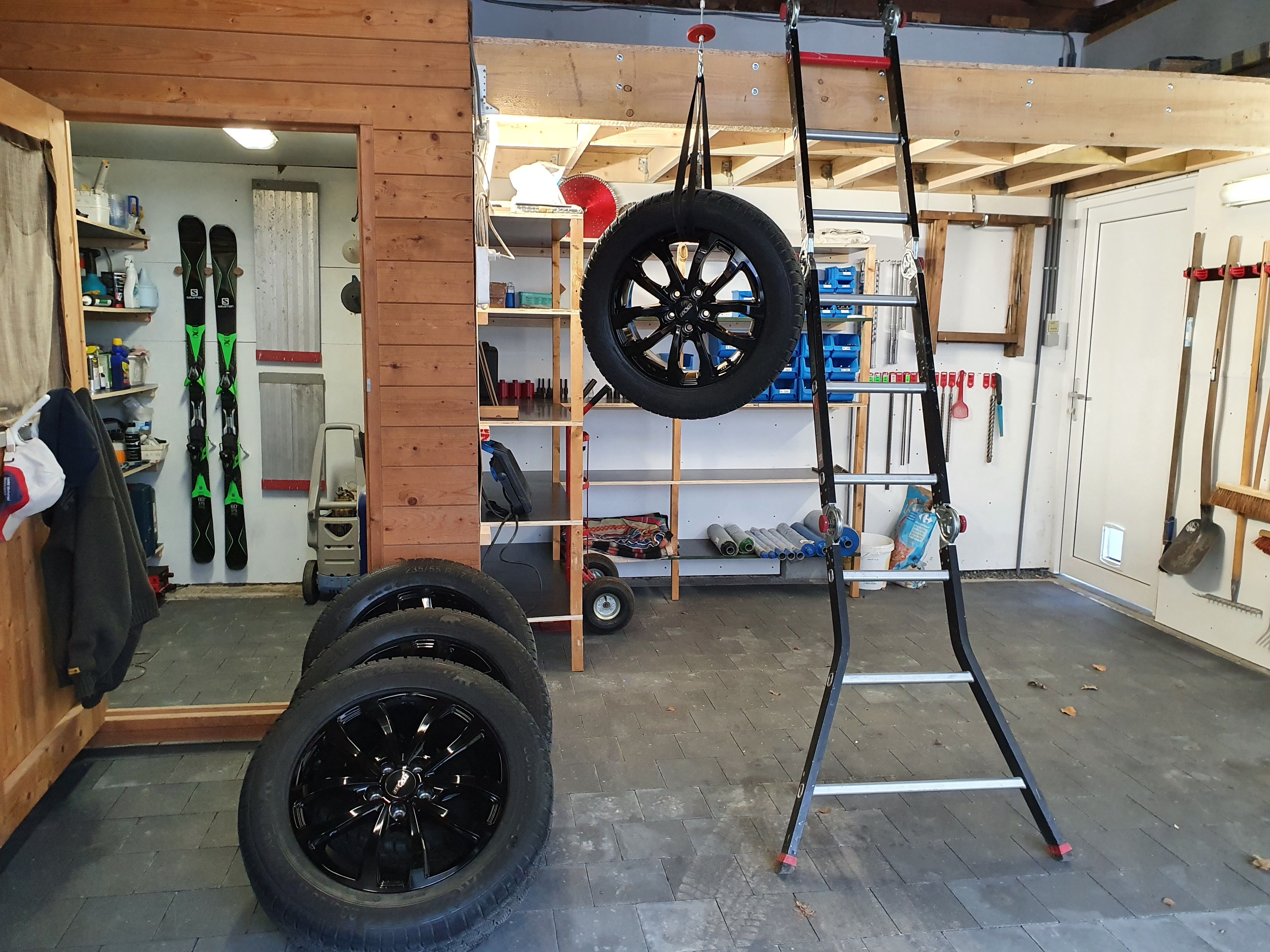

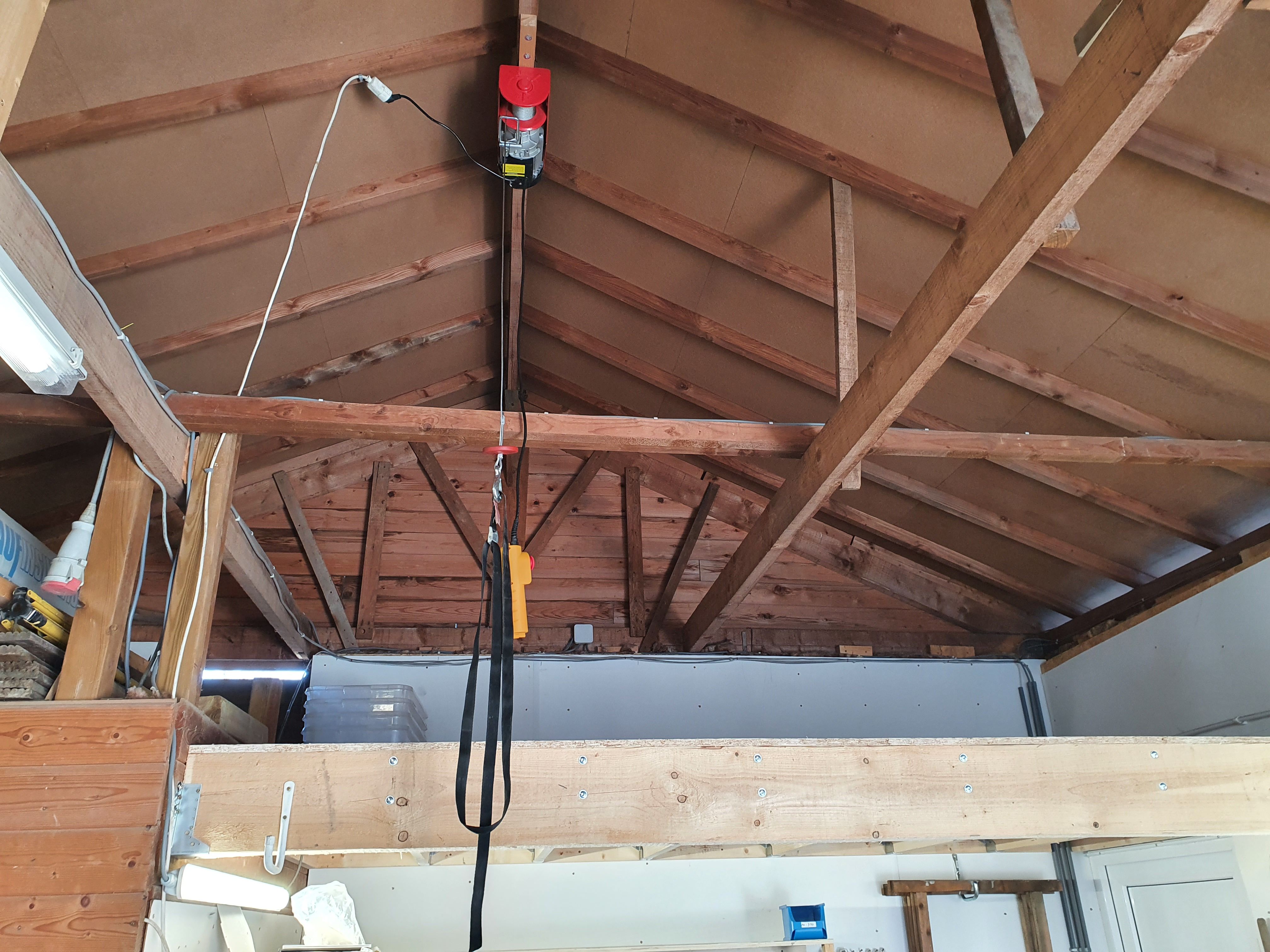

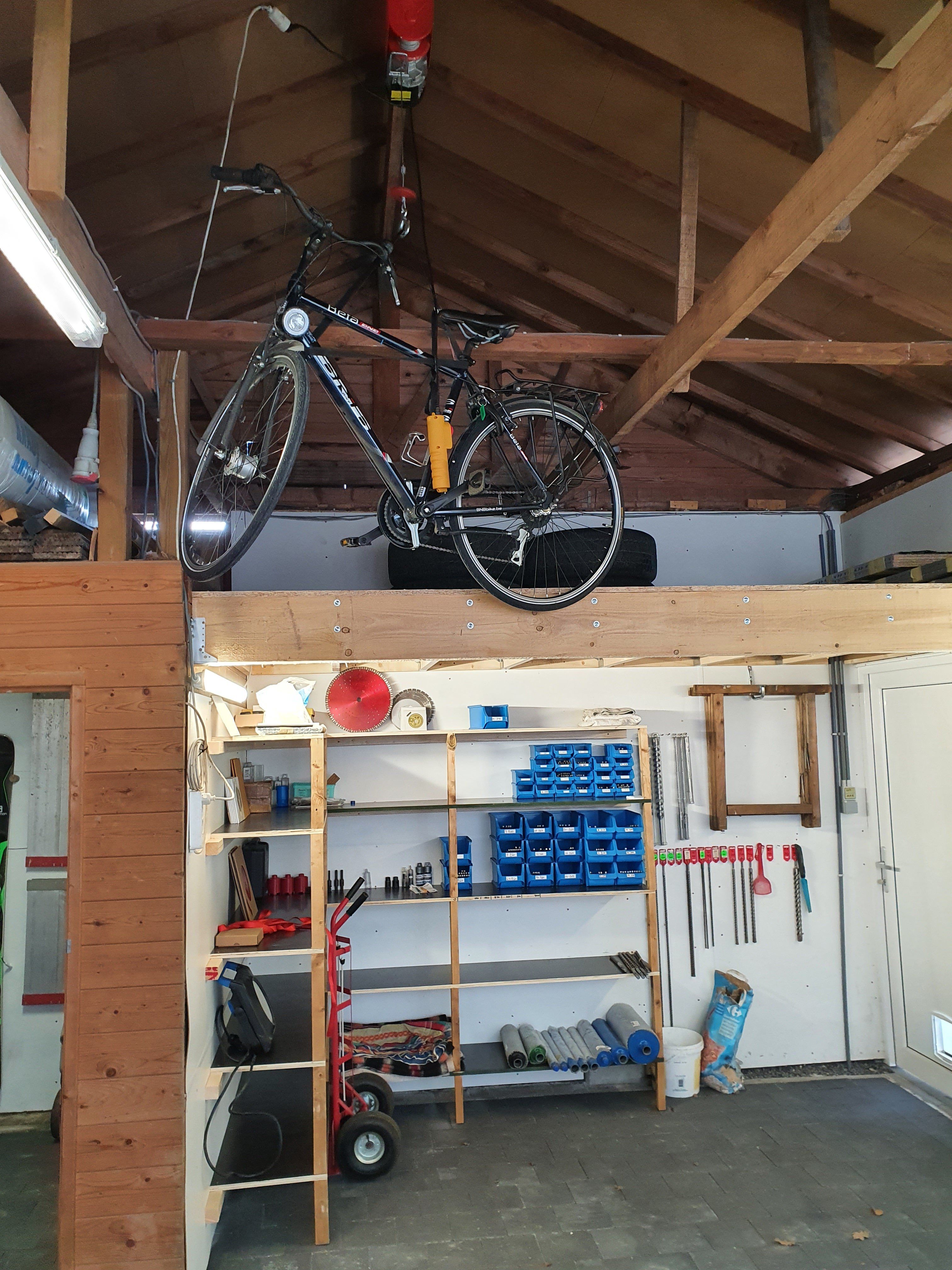

Das komt bei mir mit eine elektrischen Winde. Es ist für die einfache Reinigung des Fahrrads im Freien oder im Urlaub gedacht.
Wie jetzt, Du bohrst in Deinem Urlaub erst mal ein paar Haken in die Ferienhausdecke?:angel:
Nein, aber eine montageständer für den Urlaub im Hotel ist hilfreich, eine elektrische Winde für die Aufbewahrung des Fahrrads bis zum Dachfirst der Garage ist einfach. Ich habe bereits eine für meine Winterfelgen.

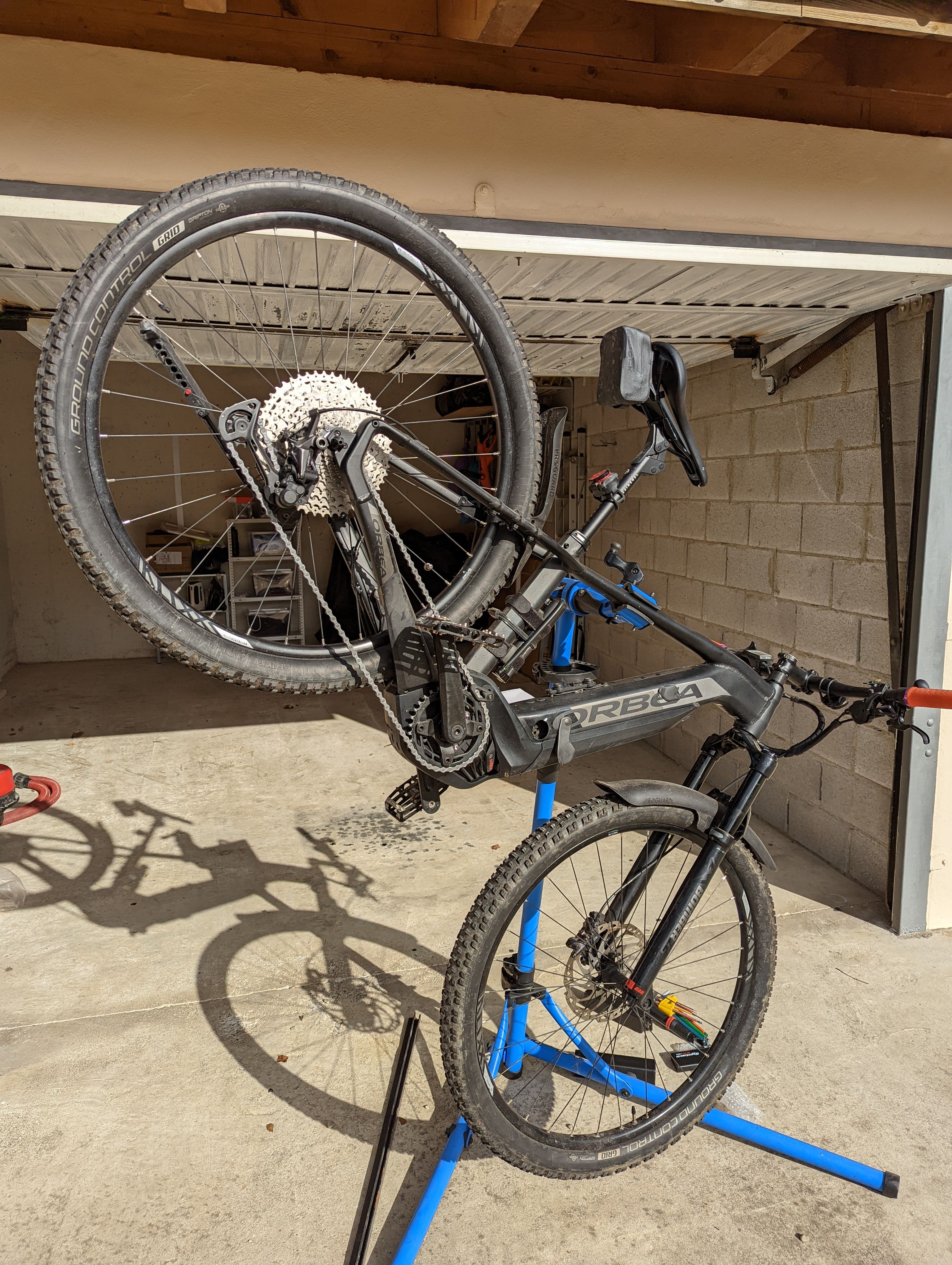

Ich habe mir diesen geholt und er reicht mir vollkommen. Wobei ich aber auch sagen muss, dass ich mein bike nicht mehr mit der Klemme halte, sondern mit völliger Begeisterung auf die hier abgeschaute „ lenkeraufhängversion“ umgestiegen bin.

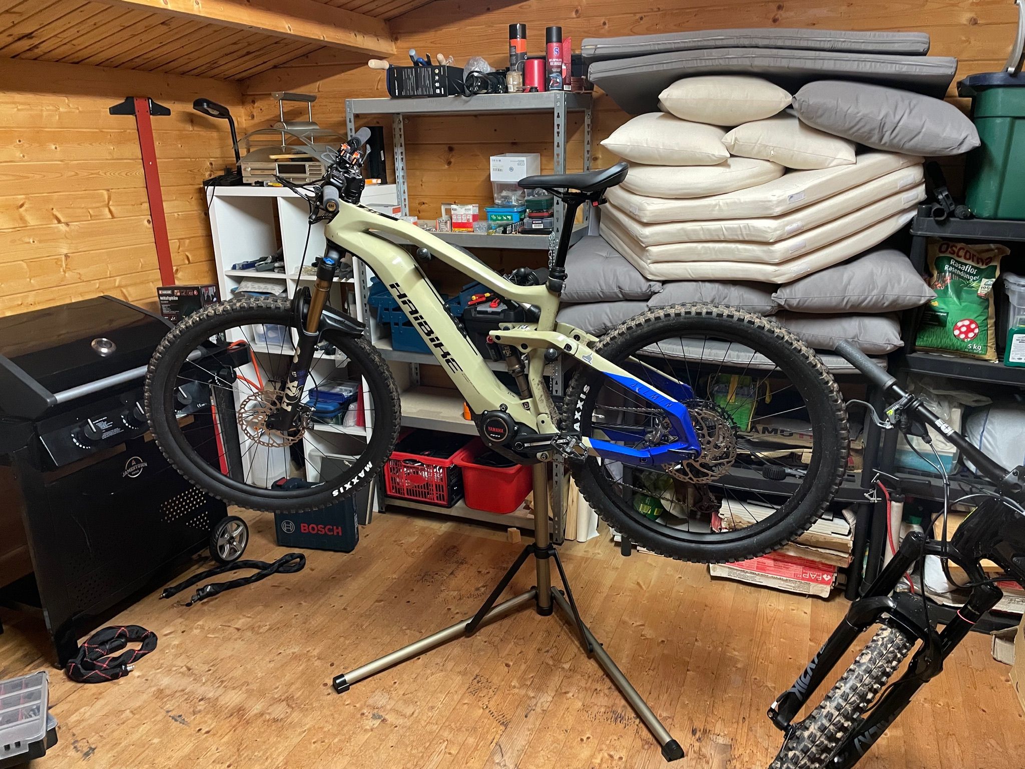

Mit dem ParkTool-Ständer hält das Bike eigentlich in jeder Lage.
