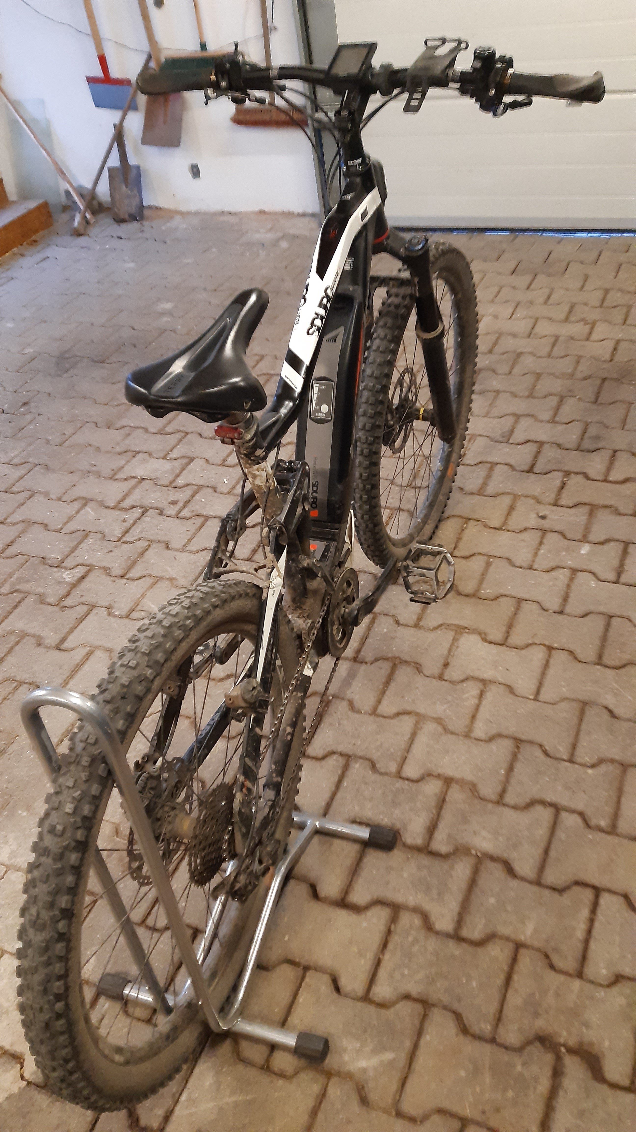

Also meine Herangehensweisen wäre mal so.
Erstmal (wenn ich das Bild oben sehe) das Rad reinigen.
Danach alle Verschraubungen checken.
Dann kann man beginnen zu suchen. Sprich Finger an die bewegliche Punkte und dann auf diese Kraft in alle Richtungen ausüben. So kann man mit den Fingern sehr gut spüren, wo spiel ist.
Jetzt habe ich das Bike mal gereinigt, hat leider nichts gebracht, klappert immer noch.
Spaß bei Seite, ich habe es gefunden 😃 .
Man glaubt es kaum, es war wirklich nur die Kassette locker. Beim Schalten war alles OK, aber das wenige Spiel hat ausgereicht, daß es immer geklappert hat. Dem Geräusch nach hätte ich nie vermutet, daß es daran liegt.
Super, jetzt absolute Ruhe, bei jeder Art von Weg, egal ob Wurzeln, Traktorspuren etc., bin wieder happy!
