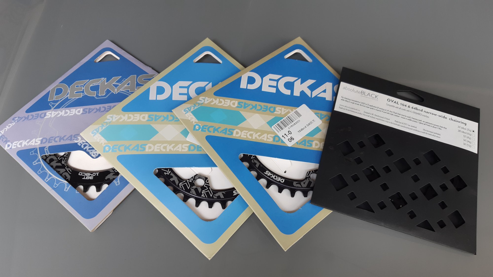

Aktuell auch wieder 25,00€.
Top Teil, kann ich nur empfehlen.
Wie gesagt, aktuell 1.500KM und sieht aus wie neu
Am eBike fahre ich nur noch Deckas, preiswerter geht es kaum.
Das aktuelle 38er hält jetzt seit 7200Km.
