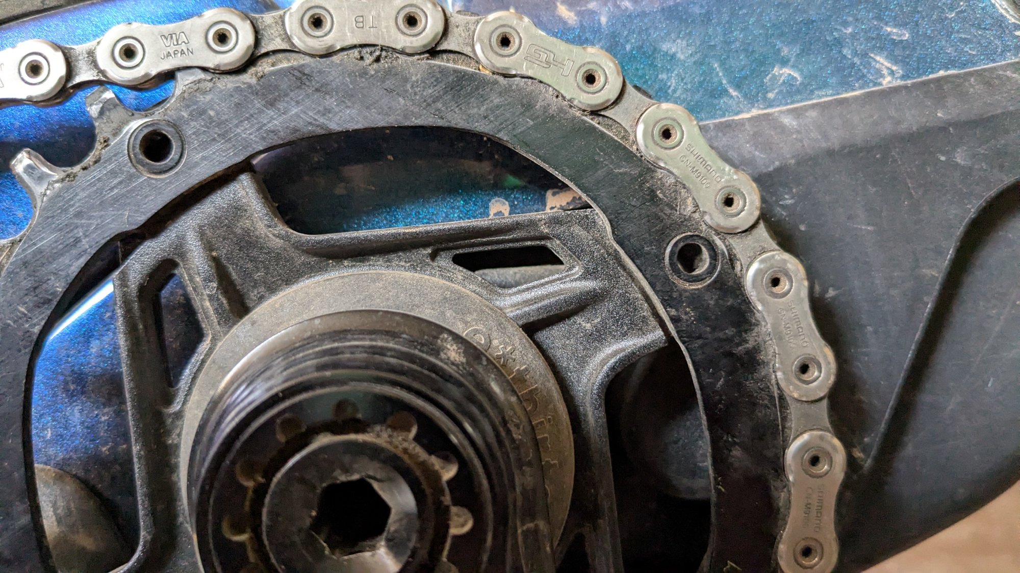

Hab ich auch, seit 1.500KM ein Alu KB von RaceFace.
Kein Problem, immer noch wie neu.
Bei den Preisen hast du recht, meines kostete die hälfte.
Hab sogar das gleiche nochmal Nagelneu verpackt als Ersatz hier liegen, 25€ bezahlt.

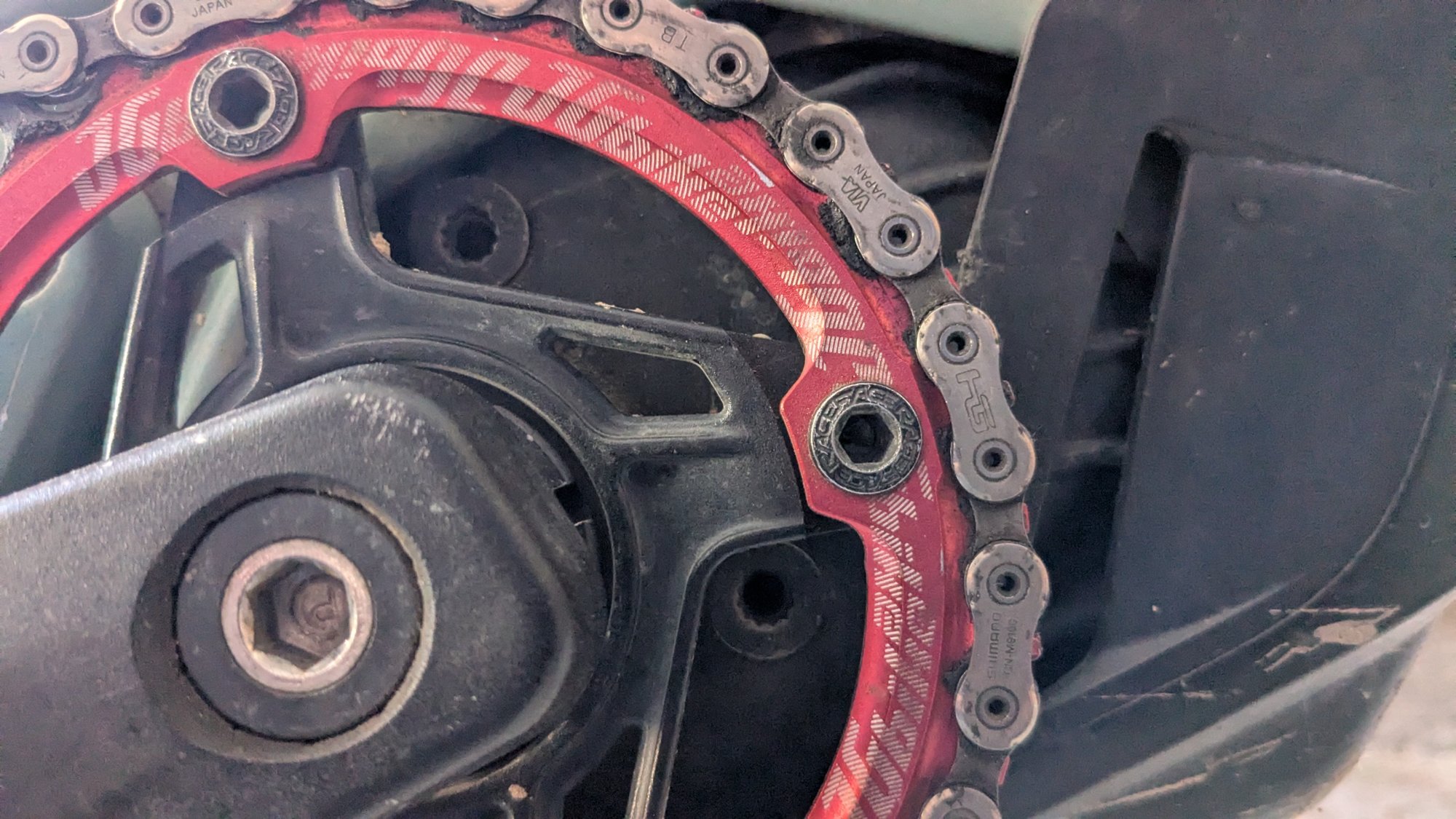

Hier noch mit 2mm spacer für die passende Kettenlinie. Vor fünf Jahren waren passende Spider Mangelware.
Das KB ist für Shimano 12f passend und gibt es leider nicht mehr bei A. Das kostete zuletzt sagenhafte 5,99€
Am AMS mit Bosch SX hab ich ein 30er von Funn solo (Bike 24;17€). Passt. 👍

Hab ich an einem Bio-Hardtail. Schon sehr lange und sehr viele KM. Würde aber nicht drauf wetten das sich bei der Fertigung nicht mal was ändert - RF wird auch nachgesagt viel anderweitig machen zu lassen. Der Preis ist jedenfalls sehr niedrig wenn man mal mit anderen vergleicht. Ist aus dem gleichen Alu wie meines.
