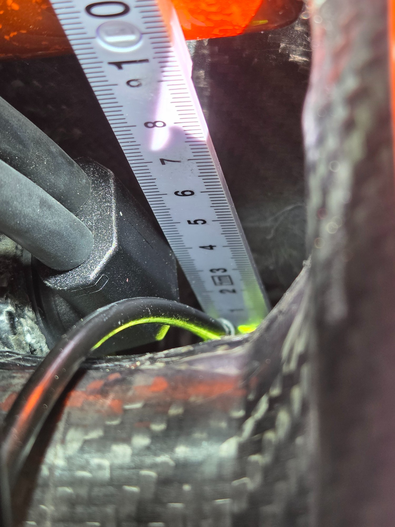

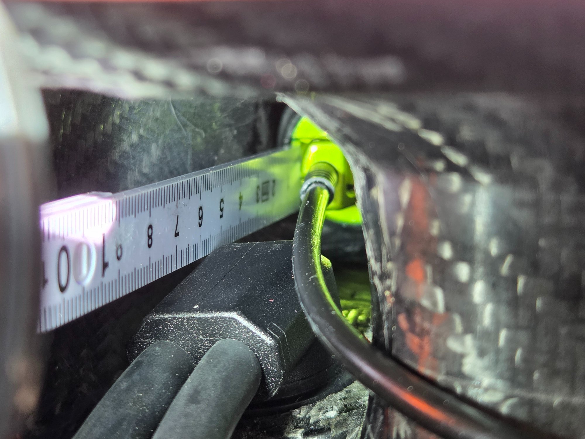

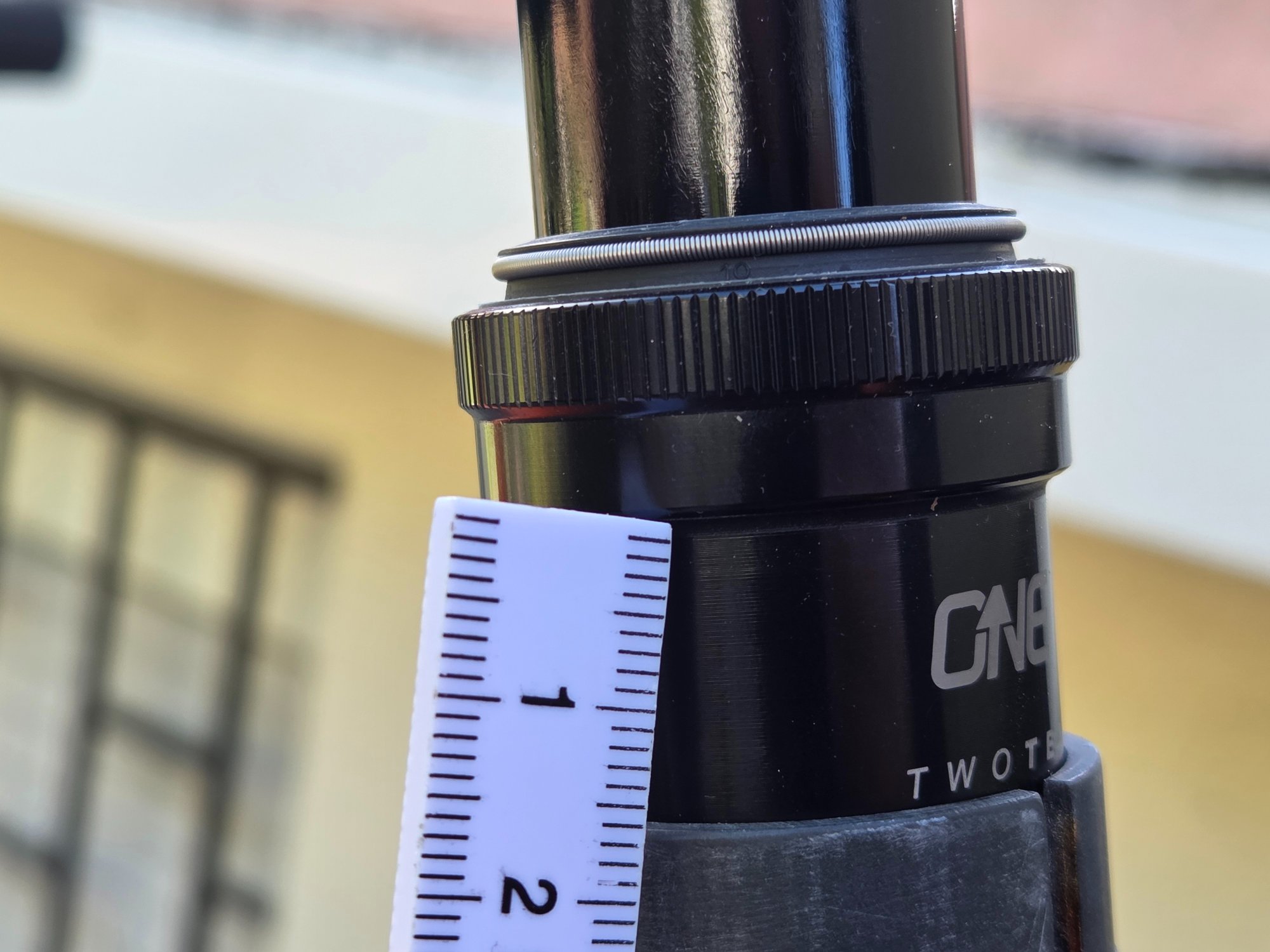

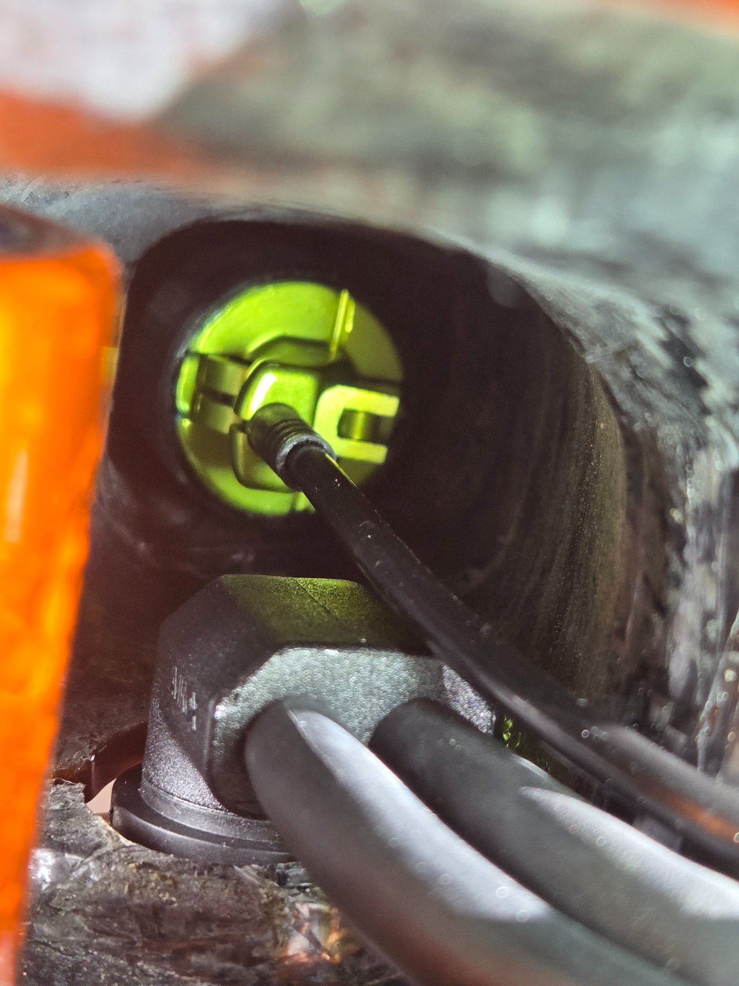

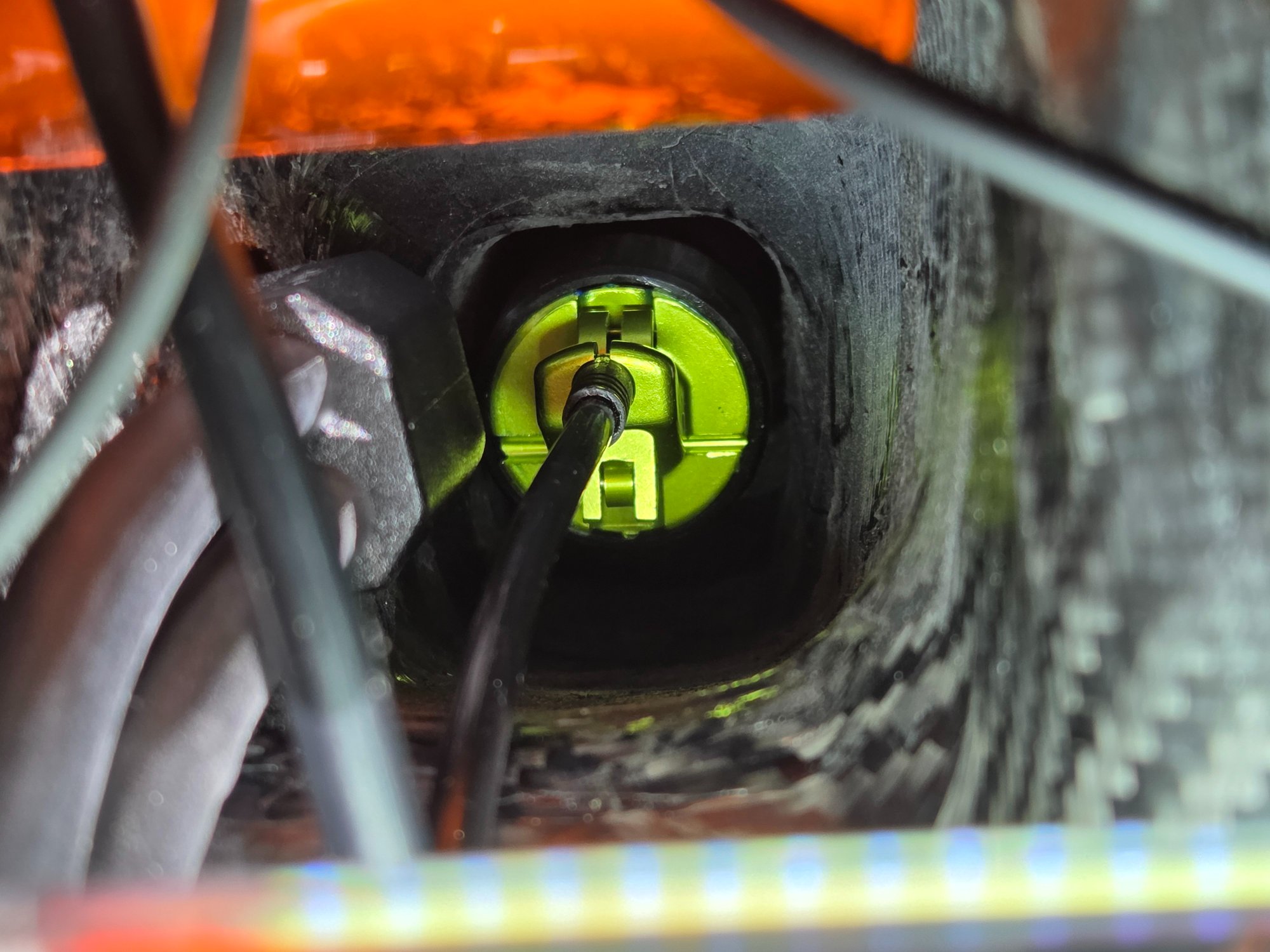

Passt eine OneUp V3 mit 240mm in den L-Rahmen? Hat das schon jemand von euch gemacht?
Du meinst wohl komplett rein? Also im M-Rahmen ist bei der 180mm Version schluss. Beim 210 stehen ca. 1,5cm raus. Der Rahmen macht einen ungünstigen knick und der Ladeport rückt auch näher ...

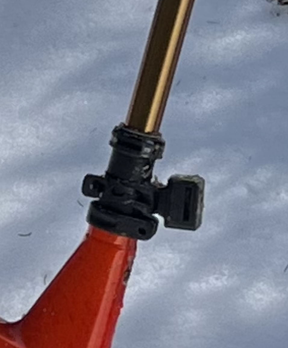

Nochmal zum Thema Sattelstütze, da ich noch nie einen ICR Steuersatz hatte.
Die Stütze lässt sich nicht ganz aus dem Sattelrohr entfernen. Kann ich die Remote Hülle oben am ICR einfach nachdrücken, oder muss dafür das ICR geöffnet werden?
Hab zwar das 2026er Modell aber da passt die 240 FOX fast ganz rein. Müsste nachmessen wie viel sie raussteht (denn das ist genau die perfekte Position für mich).

Ja kannst du nachdrücken und unten gleichzeitig ziehen. Eventuell auch den Bordcomputer rausschrauben und dort etwas schieben/ziehen.

Hat aber nicht mit dem Steuersatz zu tun, sondern der Zug vom Dropper ist zu kurz.
Hebel ggf. loschrauben und zug etwas einölen, dass es leicher durch das Gummi am Vorbau rutscht.
Beim Einbau der Stütze am Zug siehen und nicht nur runter drücken, das Knickt den Zug.
"Ganz rein" ist bei der aber relativ, da oben noch so viel raus steht. Bei Oneup hat man ja nur ein Stack von ca. 30mm bzw. nur die Verschraubung von einem guten cm, was über den rahmen raus steht.
"Ganz rein" ist bei der am Relativ, da oben noch so viel raus steht.
Das meinte ich ja dass ich den Rest oben nicht gemessen habe.
Tiefer geht die Stütze aber nicht rein. 1mm tiefer und sie würde am Rahmen anschlagen.
Wie lang die Stütze an sich ist, kann man auf der FOX-Seite nachlesen. Wie viel oben rausschaut sieht man am Foto bzw kann ich im Fall der Fälle auch messen.
Ich weiß aber nicht ob die 27er Modelle den gleichen Rahmen wie die 26er haben.
Ganz rein, das sind geschätzte 40mm.
Ganz rein in Sinne von "unten am Anschlag".
Solche Aussagen sind halt nur bedingt hilfreich, gerade wenn nicht mal angibst wieviel raus steht.
Wenn jemand wissen möchte, wie viel da übersteht (weil er den gleichen Rahmen hat und wissen möchte und die Einstecktiefe wissen möchte), dann würde ich das auch abmessen. So kann man es ja ca abschätzen (deshalb das Foto).
Dein Profilbild ist Dein 26er Bike? Ich dachte die seien etwas mehr ins rote.
Habe geschrieben dass es unten bis auf 1mm eingeschoben ist. Wer das nicht missverstehen will, wird es wahrscheinlich verstehen. Alle anderen können es gerne ignorieren.
Hast Du Motor oder Ladebuchse ausgebaut um das zu kontrollieren?
Ich hab davon leider genau kein Bild. ;-(
Aber mal ein Bild, wie weit der 210er aus dem Rahmen raus steht. Wäre noch ein paar mm weiter rein, wenn man die Anlenkung gedeht hätte.
Und mehrere Bilder von 180er ... bin mir jetzt aber nicht mehr sicher, ob er da ganz im Rahmen drin war, oder er 2cm raus gezogen war.
Ja das im Profilbild ist das 2026er. Das ist schon sehr orange (mir gefällts).
Siehe Anhang.
Ich habe die Sattelstütze so weit runtergeschoben bis sie an die Biegung im Rahmen gestoßen ist. Dann wieder ca 1mm nach oben gezogen und fixiert. Sitzprobe gemacht und einen Spacer eingebaut. Bei der ersten längeren Probefahrt habe ich den aber direkt wieder ausgebaut. Hatte also mega Glück.
Ich kann das morgen eventuell genau abmessen. Ist halt ein L-Rahmen. Weiß nicht ob der identisch ist zum 2027er Rahmen. Dort soll es ja auch einen XL-Rahmen geben.
