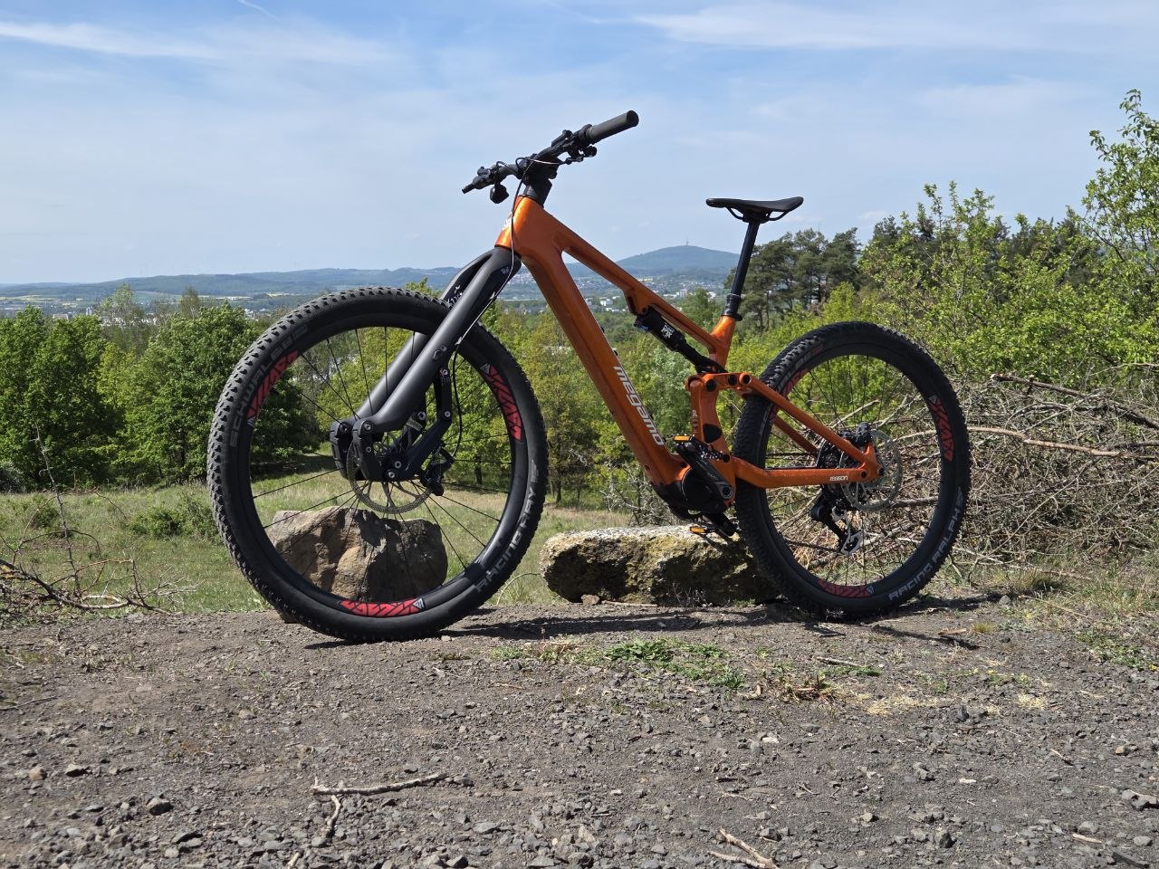

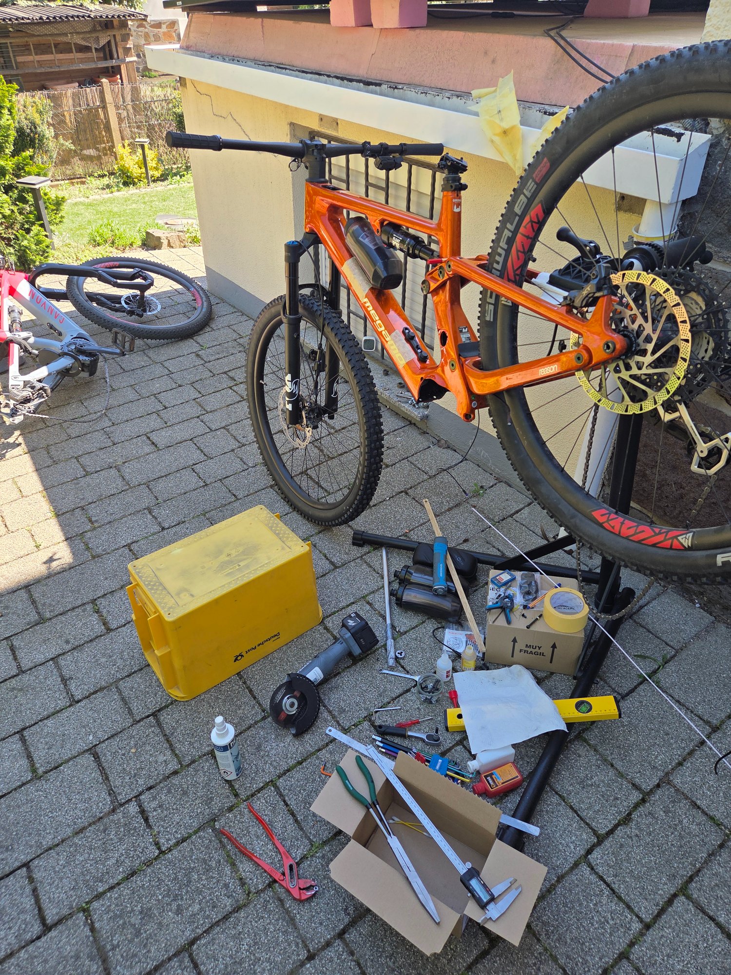

So, aus der Pakung heraus hatte ich ja 21,66 Kg.
Nicht ein Meter gefahren und das Ding über Tage quasi komplett zerelgt.
Mit zwei FidLock haltern wiegt das Teil nun 19,51 Kg.
Und da ist schon eine 2Kg CFK-Gabel und 2x230g Bremsscheiben dran.
Wenns wieder regnet kann ich mal schreiben was allen dran und ab gekommen ist.

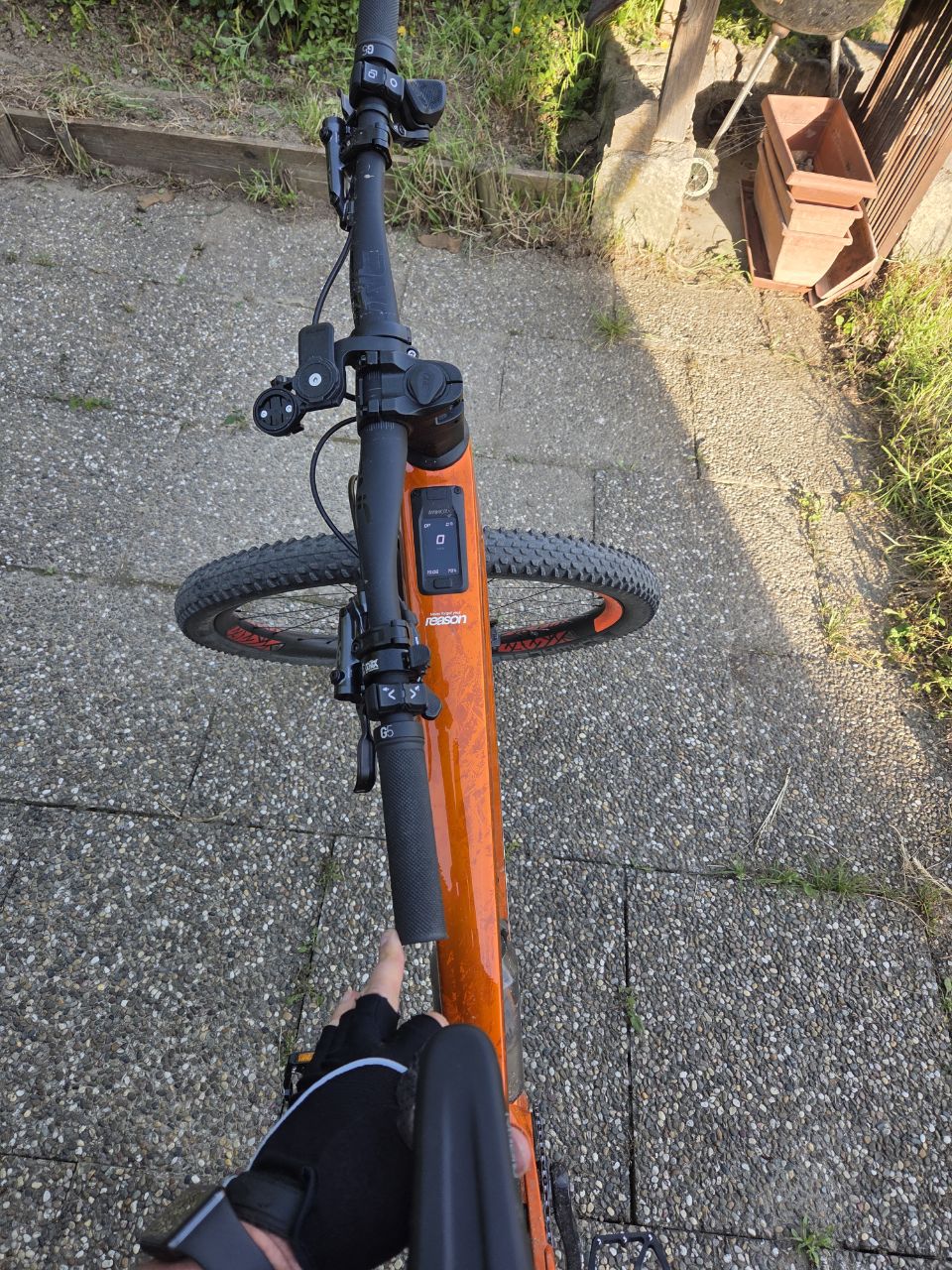

Hab mich jetzt für das 03 entschieden. Habt ihr Tuning Tipps, die ihr bei euren Bikes gemacht habt? Bin mir z.B. am überlegen ob ich den Lenker austausche und einen mit mehr Rise nehme. Was habt ihr so gemacht und wie hat sich das auf das Fahrverhalten ausgewirkt.
Habe das AL05 , der Händler hat mir einen Lenker mit Rise 45 (780) montiert , dazu andere Reifen aufgezogen . Zu Hause habe ich mir dann noch einen anderen Sattel montiert , SQlab 611 . Bin eigentlich so erst einmal sehr zufrieden ;-)

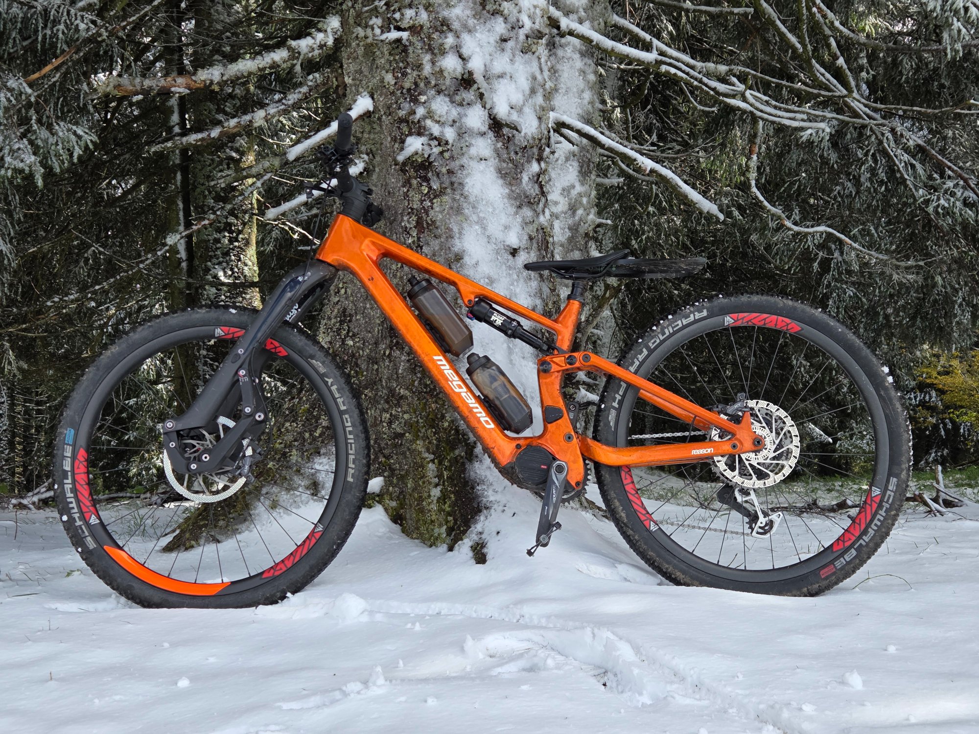

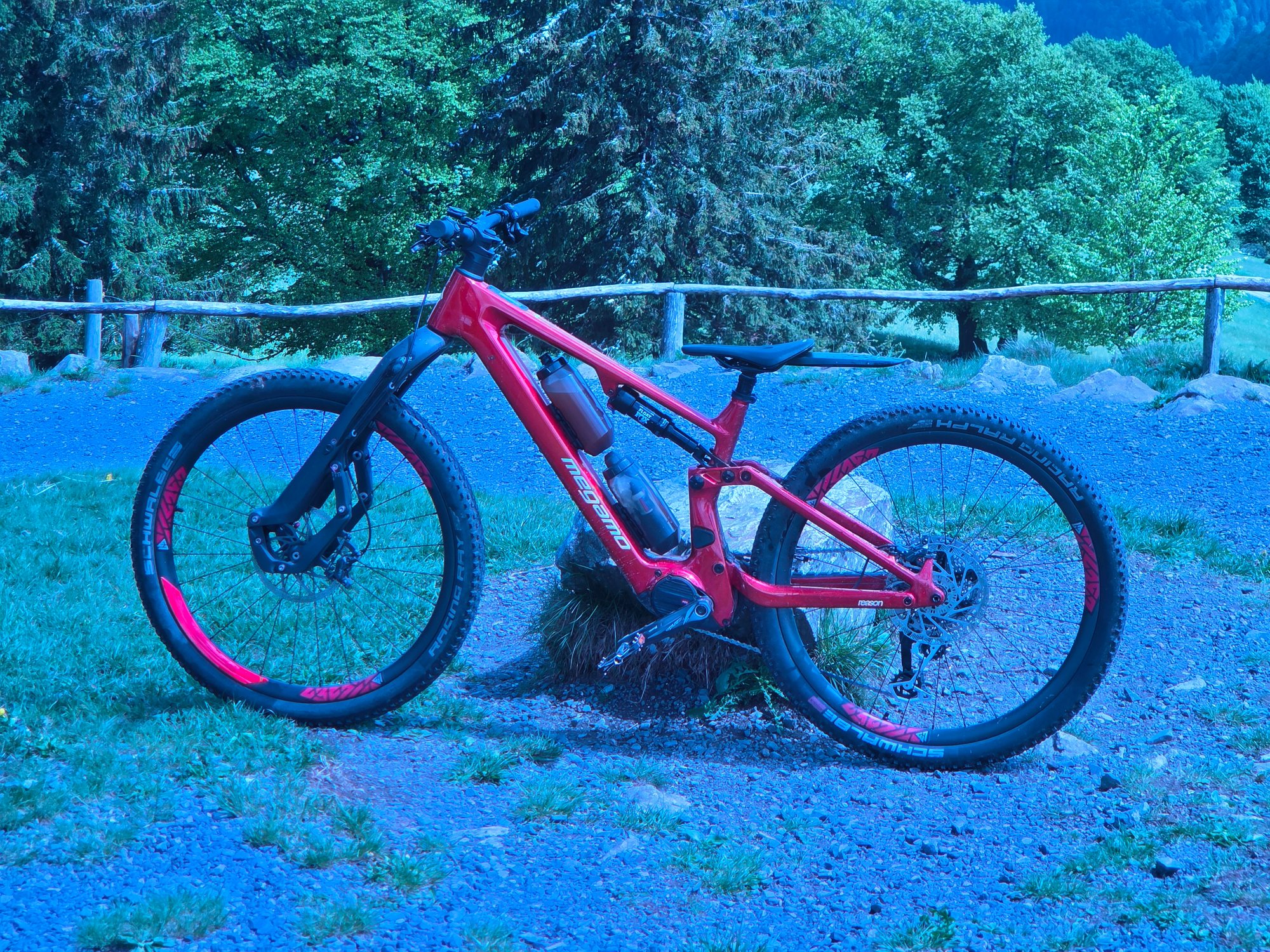

Wer hat schon Bilder vom 27er Modell im Schnee?
Ich, Feldberg am 12.05.
Oder das Modell in roter Rahmenfarbe?
Durch selbsttönende Brille bei sehr kalter Lichtfarbe aufgenommen, gibts ne Farbe die mir sogar besser gefallen würde.

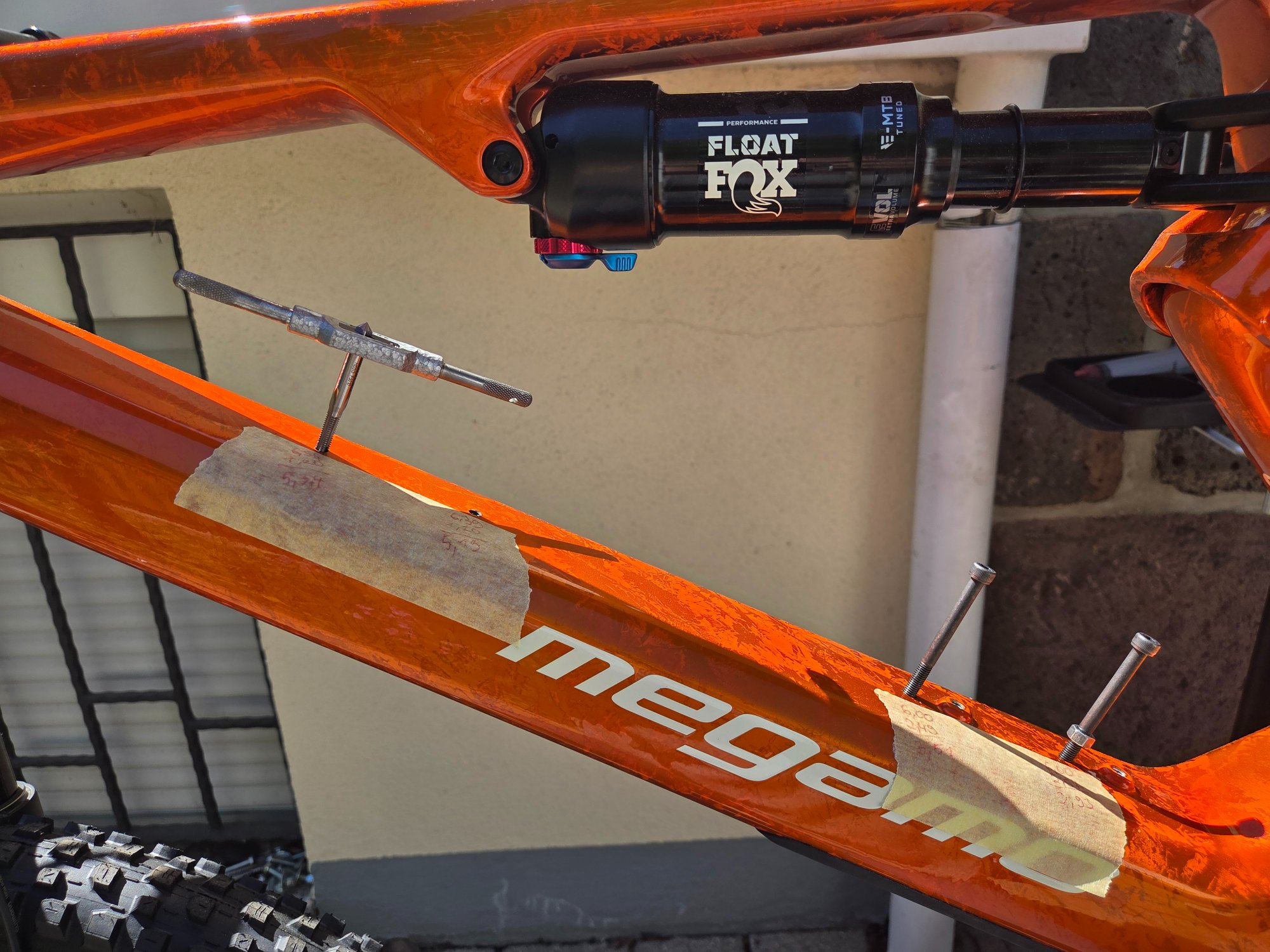

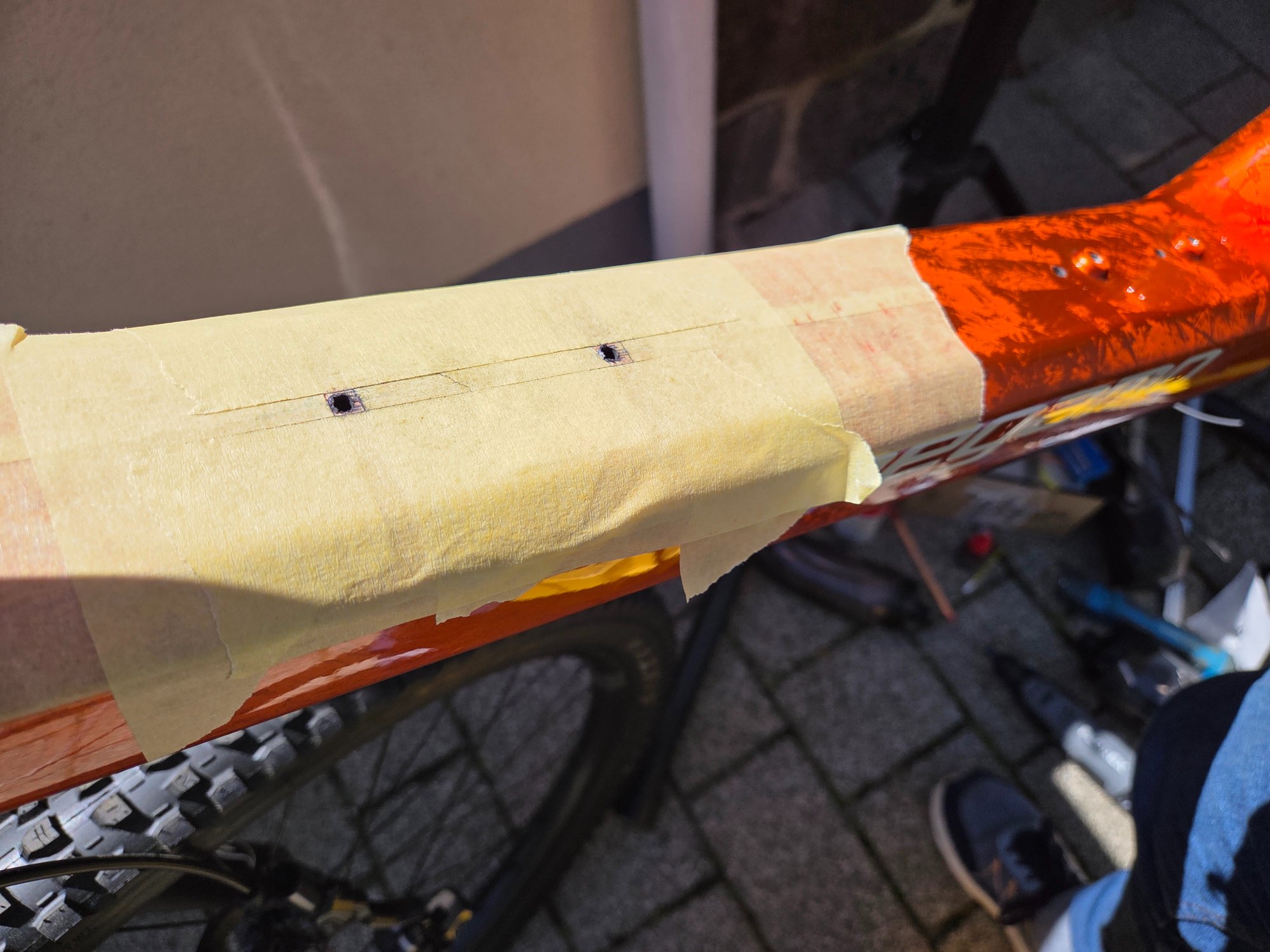

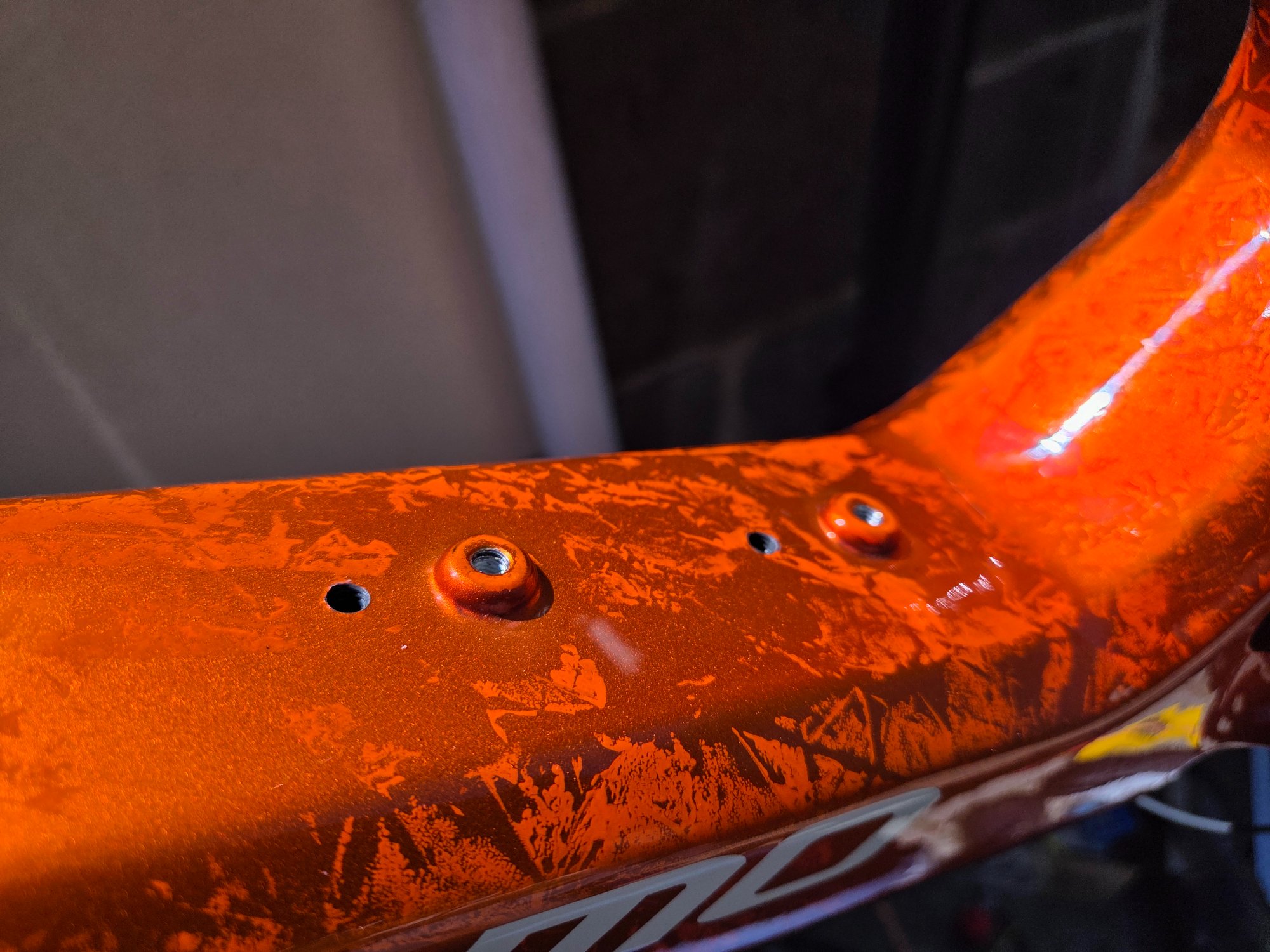

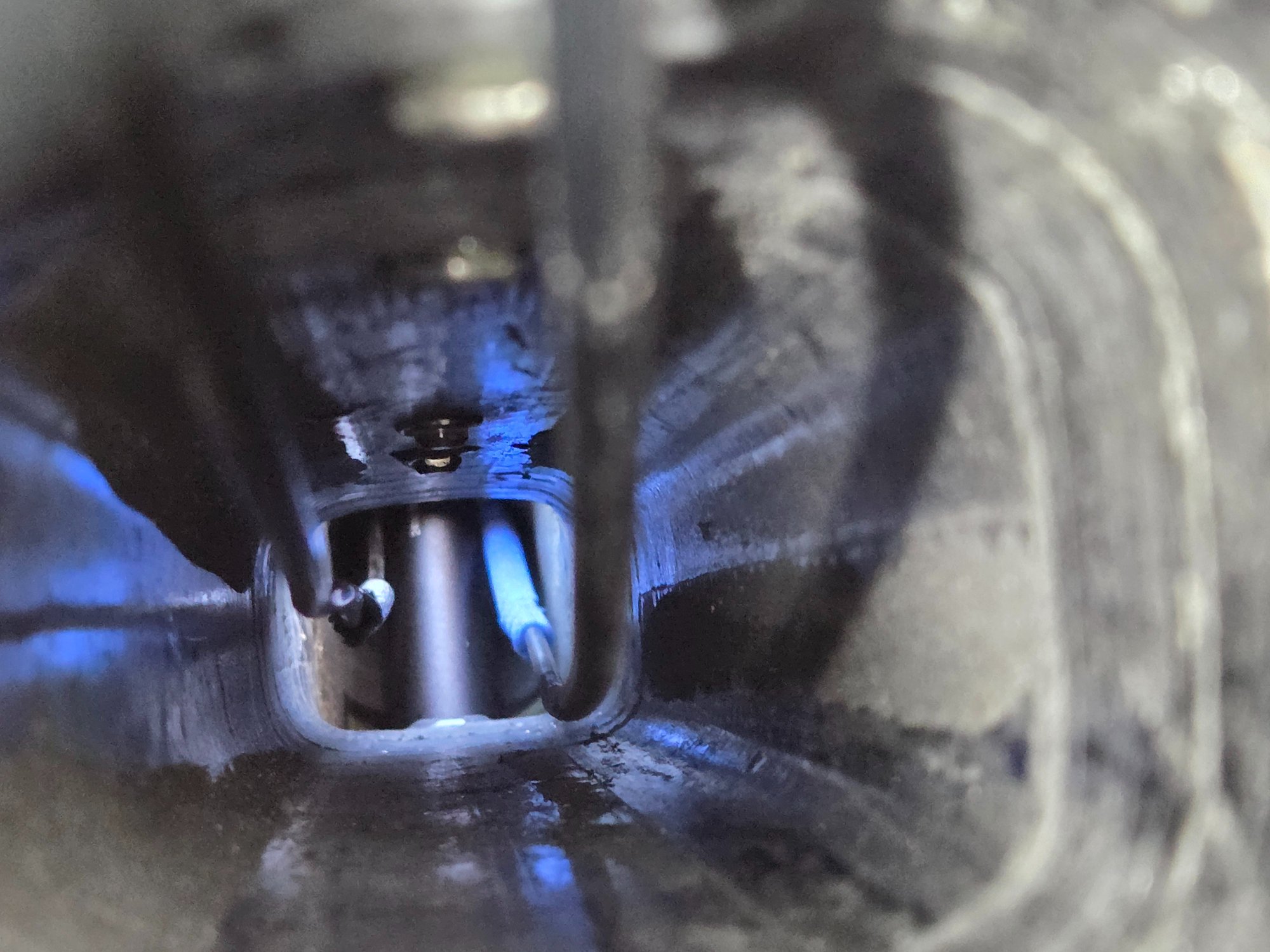

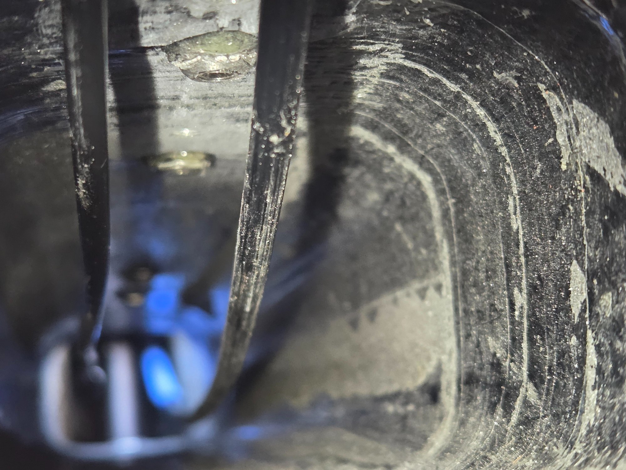

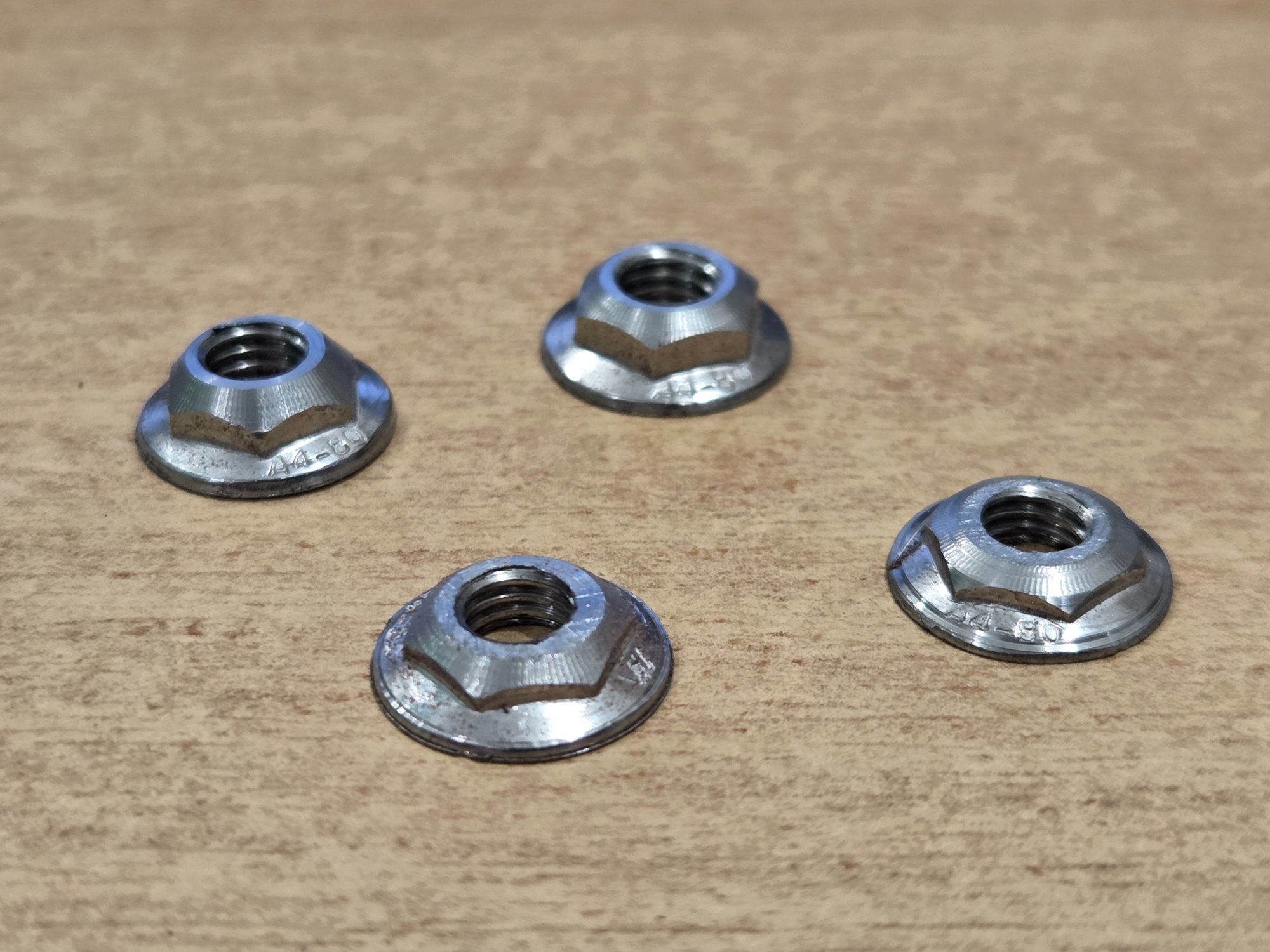

Interessant mit den 2 Flaschenhaltern.
Serie oder nach gebohrt und Gewindeösen eingezogen?
Leider nicht Serie. - Wenn Du auf Reichweite verzichten kannst, einfach Spaxschraube rein. ;-)
Auch der unterer Halter ist neu, da original leider zu tief ist.
Unten ist genug Material da, da könnte man M5 direkt in den Rahmen schneiden.
Oben ist der Rahmen aber nur 1,x mm dick, reicht nicht mal für 2 Gewindegänge. Da musste auf jeden Fall eine Flaschmutter, die etwas runter geschliffen wurde (3mm), dahinter.
Da muss aber Motor und Akku komplett raus. Viel Aufwand, aber lohnt sind. Selbst mit M-Rahmen passen 2 830ml Flaschen easy rein.
