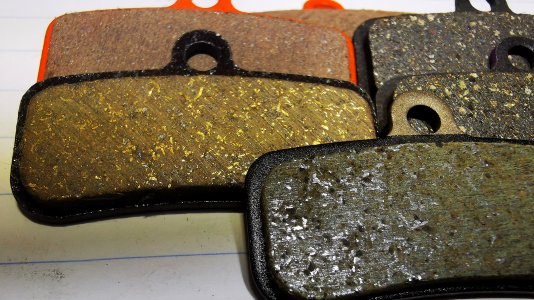

ich habe sehr viele verschiedene Hersteller da, der TS Power ist der einzige wo ich keine Metallpartikel drauf sehe, die haben sonst alle mehr oder weniger viele Metallpartikel dabei
(sind also eigentlich eher Resin Semimetallicbeläge) bei manchen Herstellern steht auch semimetallic drauf
beim TS Standard sind besonders viele Metallpartikel sichtbar, er hält auch besonders lange

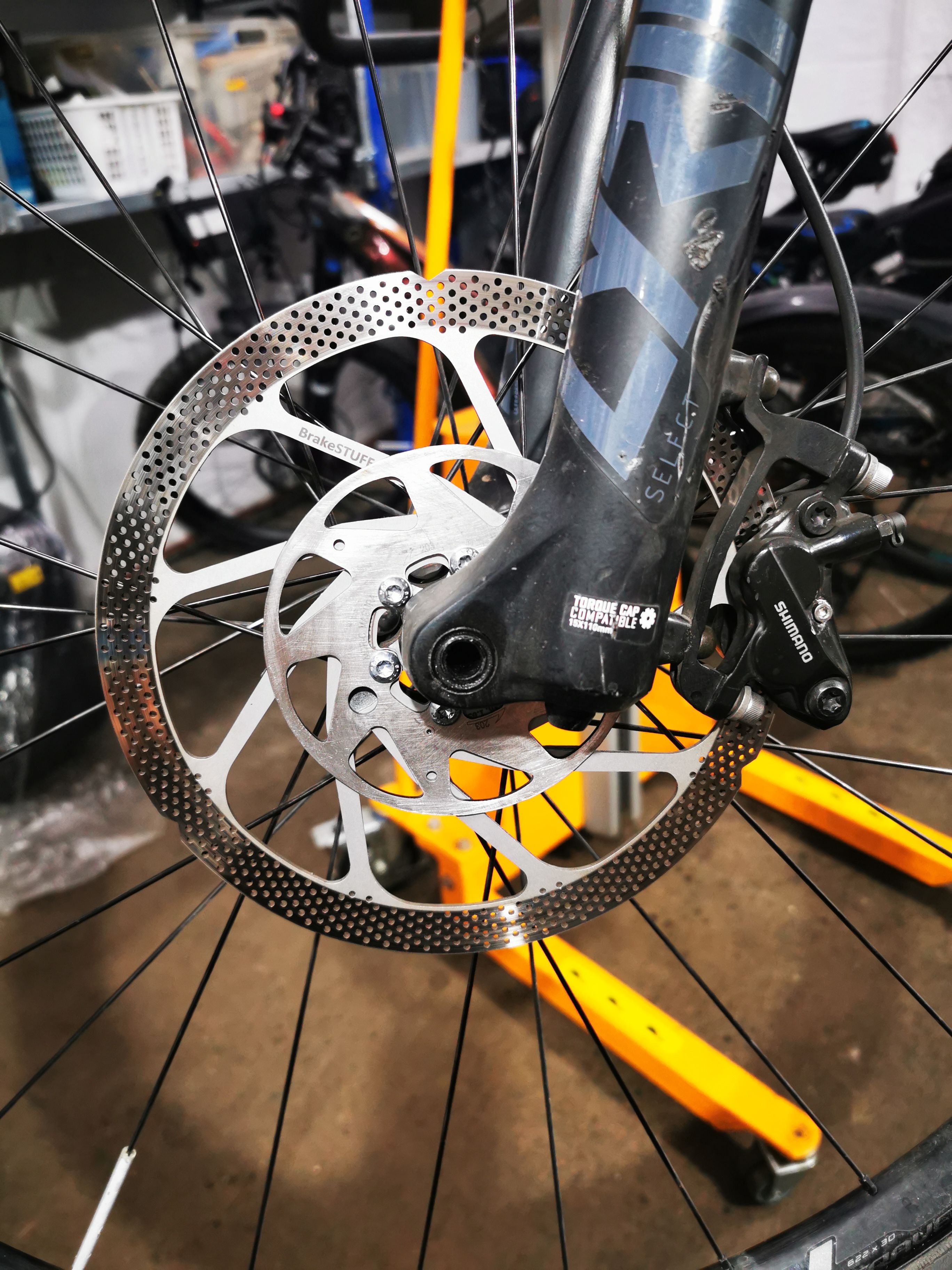

hab mich heute noch ein wenig mit dem "schengeln/klingeln" beschäftigt
die aufgeklebte Antidröhnmatte kann man schlecht in Reibringnähe montieren (kann in Reibringnähe schmelzen) bin daher etwas weiter zurück geblieben und habe einen massiveren Stern gebastelt, es dämpft dann Schwingungen schon sehr stark, aber das "Schengeln" in Kombination mit dem WP Cross Reifen wurde nur stark minimiert, ganz weg war es nicht (mit WP Cross immer nur bei ca. 21kmh)
ganz weg bekomme ich es nur mit einer sehr massiven mit geschraubten Zusatzplatte einer alten 203er MDR-C Scheibe (Stege einfach abgeschnitten) mit einer schwächer gebauten Platte (z.B. von einer Centerline) funktioniert es auch nicht, der durchgehende Ring ist anscheinend sehr wichtig zur Stabilisierung
die Schwingungen übertragen sich vom Profil über die Speichen auf die Bremsscheibe (meist eher bei Asphalt bei bestimmter Geschwindigkeit)
verschlimmernd wirken CL Adapter, verbessernd wirken extrem massiv gebaute Scheiben (z.B. MDR-C oder Scheiben mit dickeren Stern z.B. MDR-P oder CL Scheiben) und Reifen mit ruhigerem Profil sind auch günstiger, mit kleineren Scheiben (unter 203 ) hatte ich auch nie ein schengeln, kleine Scheiben schwingen halt weniger
die zusätzliche Halteplatte geht allerdings vorne nur sehr knapp rein (hat bei mir leicht an der Gabel geschliffen, da mußte ich etwas nachhelfen)

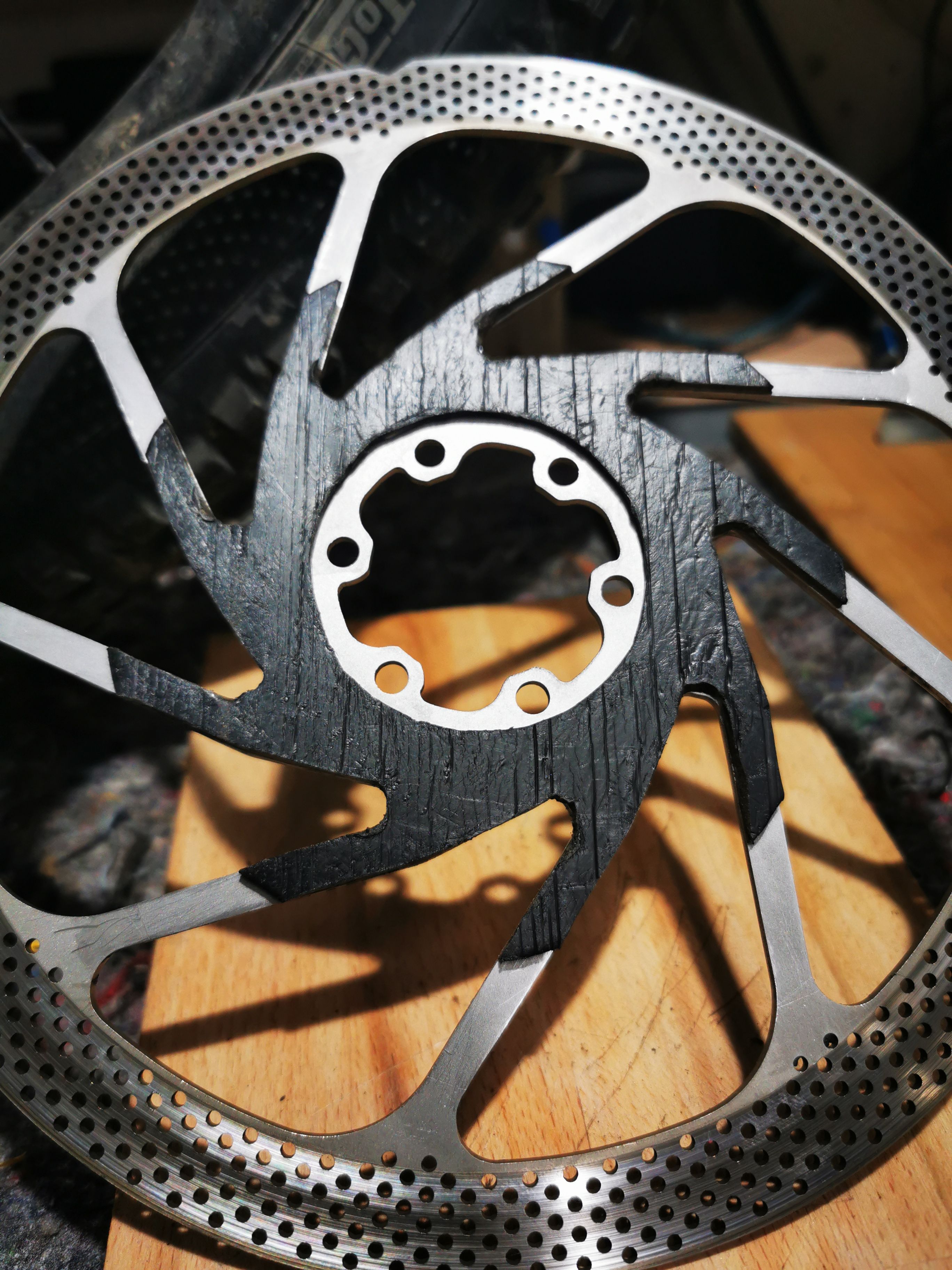

Schwingungen ohne Antidröhnmatte
Schwingungen mit Antidröhnmatte (könnte ev. auch gegen quietschen hilfreich sein)
Antidröhnmatte von hinten
Antidröhnmatte von vorne
Platte zur zusätzlichen Stabilisierung (dann schengelt bei mir nichts mehr)

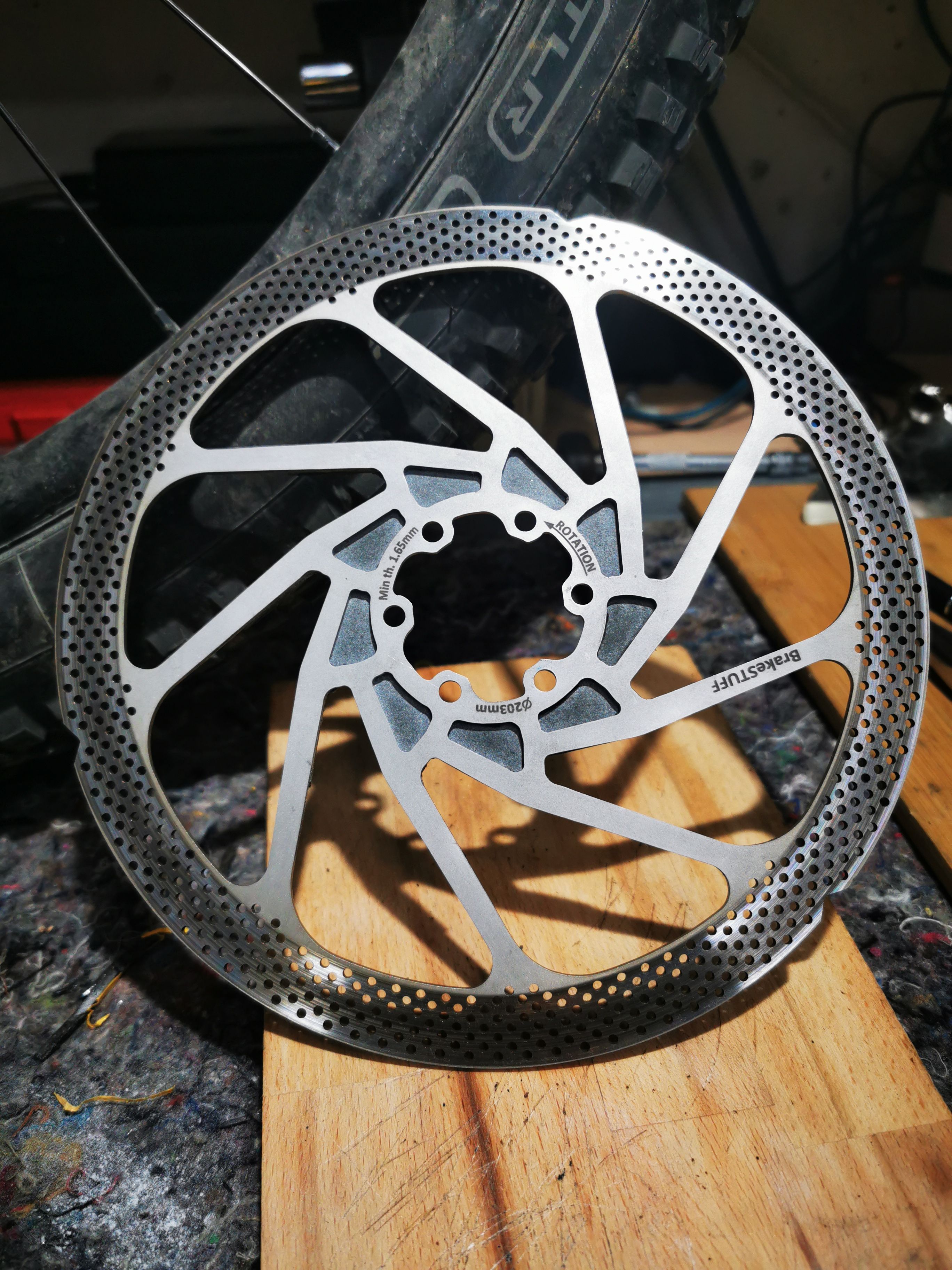

die Magura MT5 läuft sehr gut mit der 2,3mm dicken BrakeStuff Punch Scheibe kombiniert mit den Magura Performance Belägen (9.P)
keine Quietschgeräusche und sie verkraftet jetzt auch ohne Probleme die eher hecklastige Bremserei meiner Schwägerin (keine Verfärbung der Scheibe, kein Geruch)
