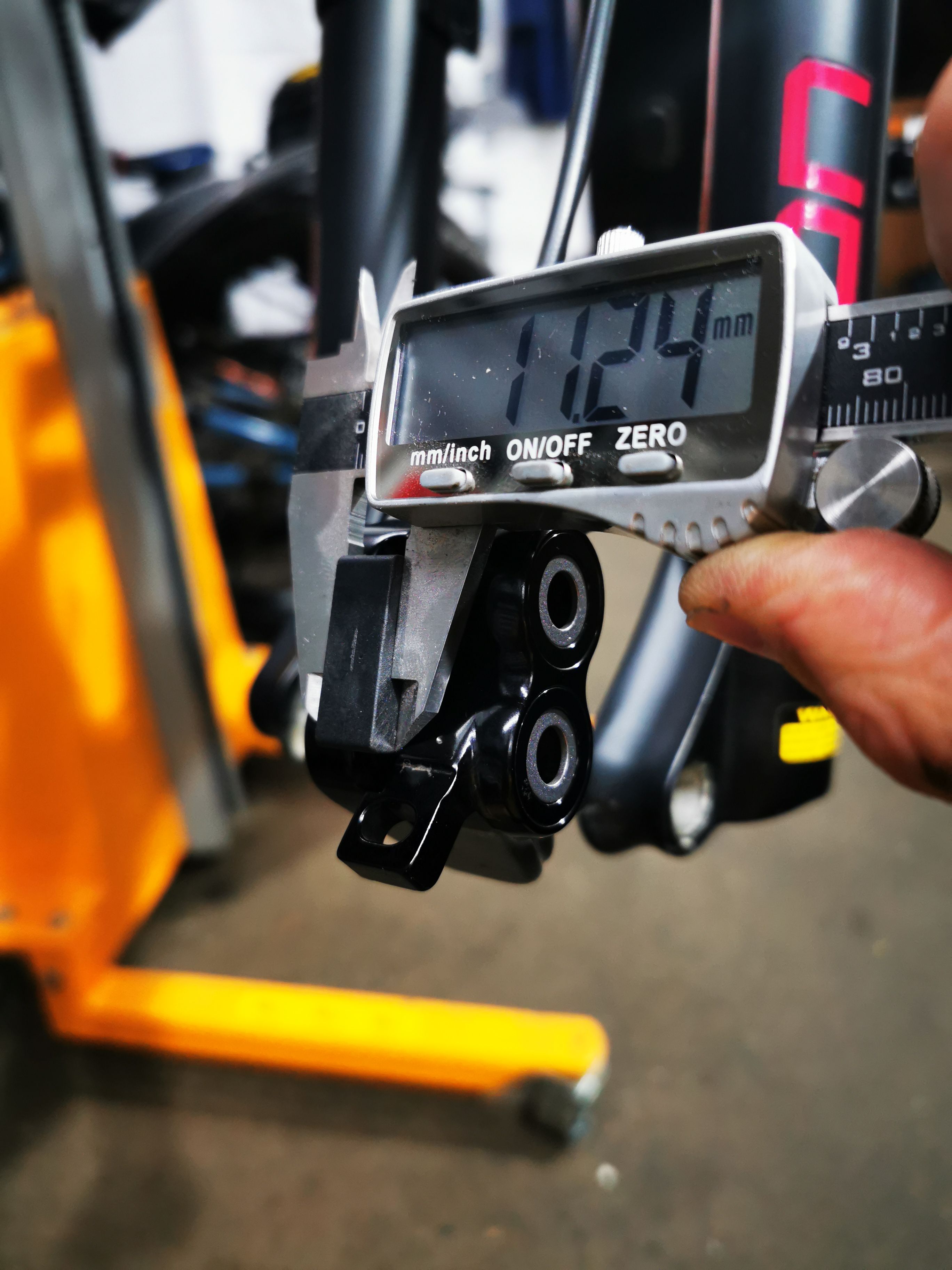

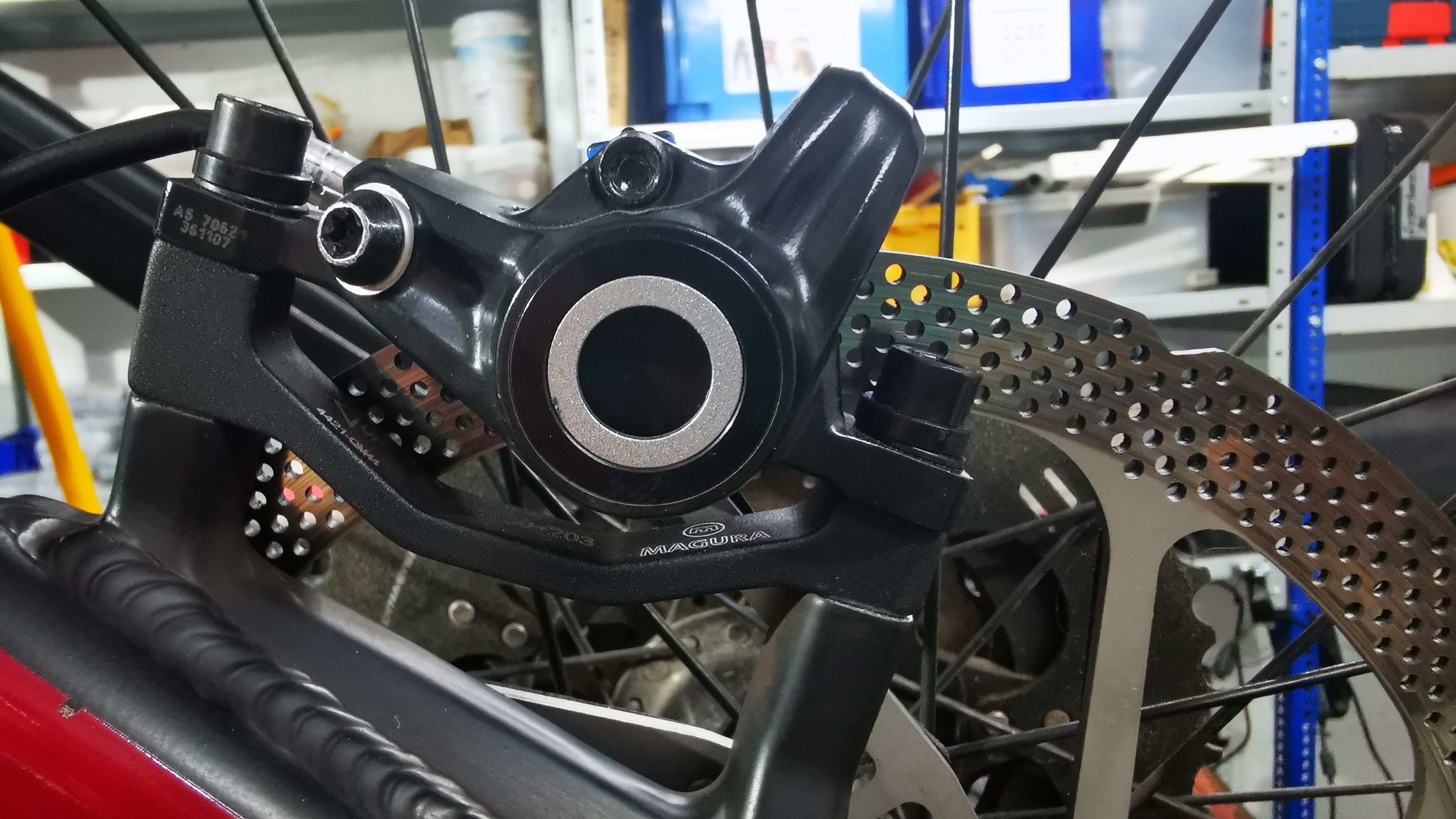

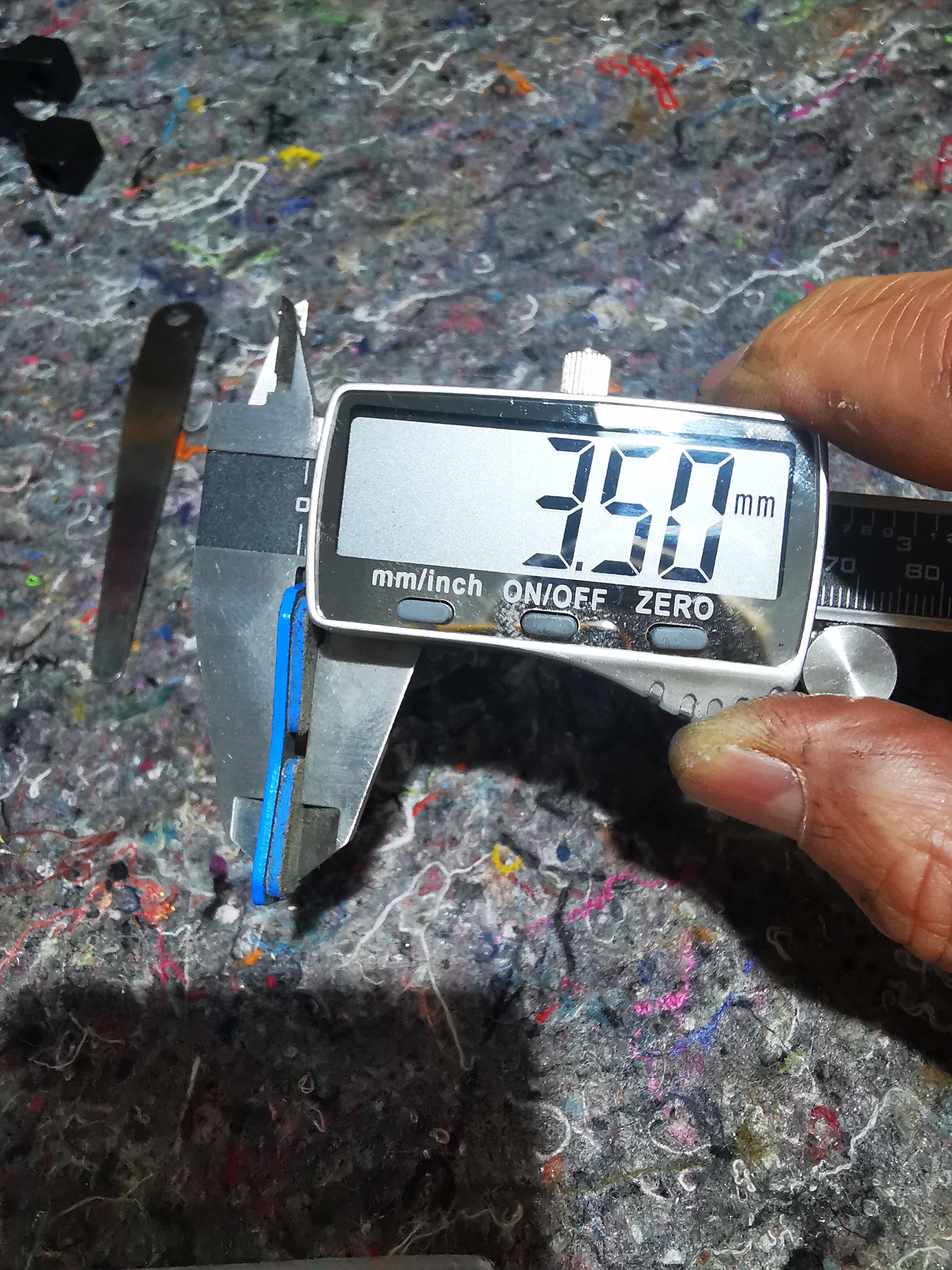

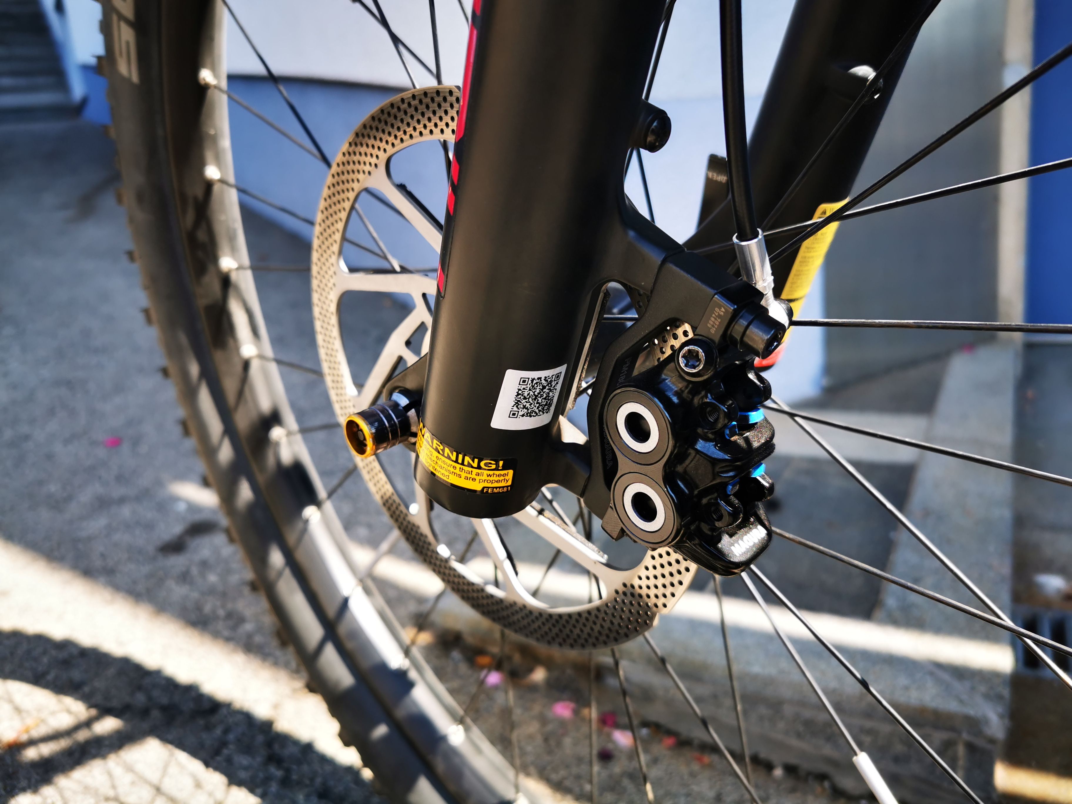

hab mir das Bike meiner Schwägerin geholt und die Sachlage mit der MT5 mal genauer angeschaut
die 2,3mm dicke Scheibe geht sogar sehr leicht rein weil der 9c Belag nur 3,5mm dick ist, es würde sich aber auch bei 4mm dicken Belag ausgehen da der 11,2mm Bleedblock hinein gehen würde wenn man die Kolben ganz zurück drückt und die Bremsflüssigkeit anpasst
der Sattelschlitz hat wie die MT4 ca. 3,45mm (also auch genügend Spielraum)
ich hatte eigentlich nur die üblichen Probleme
die Gabelaufnahmefläche für den Adapter war nicht richtig plan (hab ich etwas abgezogen) die Scheibe war durch die Adaptermontage etwas zum nachrichten (bin aber unter 0,05mm hin gekommen) der Lichtspalt war schwer zum einstellen (Rückzug ist extrem klein)
und die Kolben machen trotz mobilisieren und intensiver Entlüftung ihr eigenes Ding (2 kommen immer schneller)
nach Einbremsung und Testfahrt vom Kolsassberg war die Bremse schleiffrei, die Bremse bremst richtig gut und ohne Geräusche (9C Belag mit BrakeStuff Punch 2,3mm) auch kein rattern und auch kein schengeln, es gab auch keine Überhitzung oder Verfärbung an der Scheibe
ich kann mir aber gut vorstellen dass die Bremse so manchen in den Wahnsinn treibt, da muß wirklich alles perfekt passen sonst schleift die Scheibe am Belag
Lg Tirolbiker63

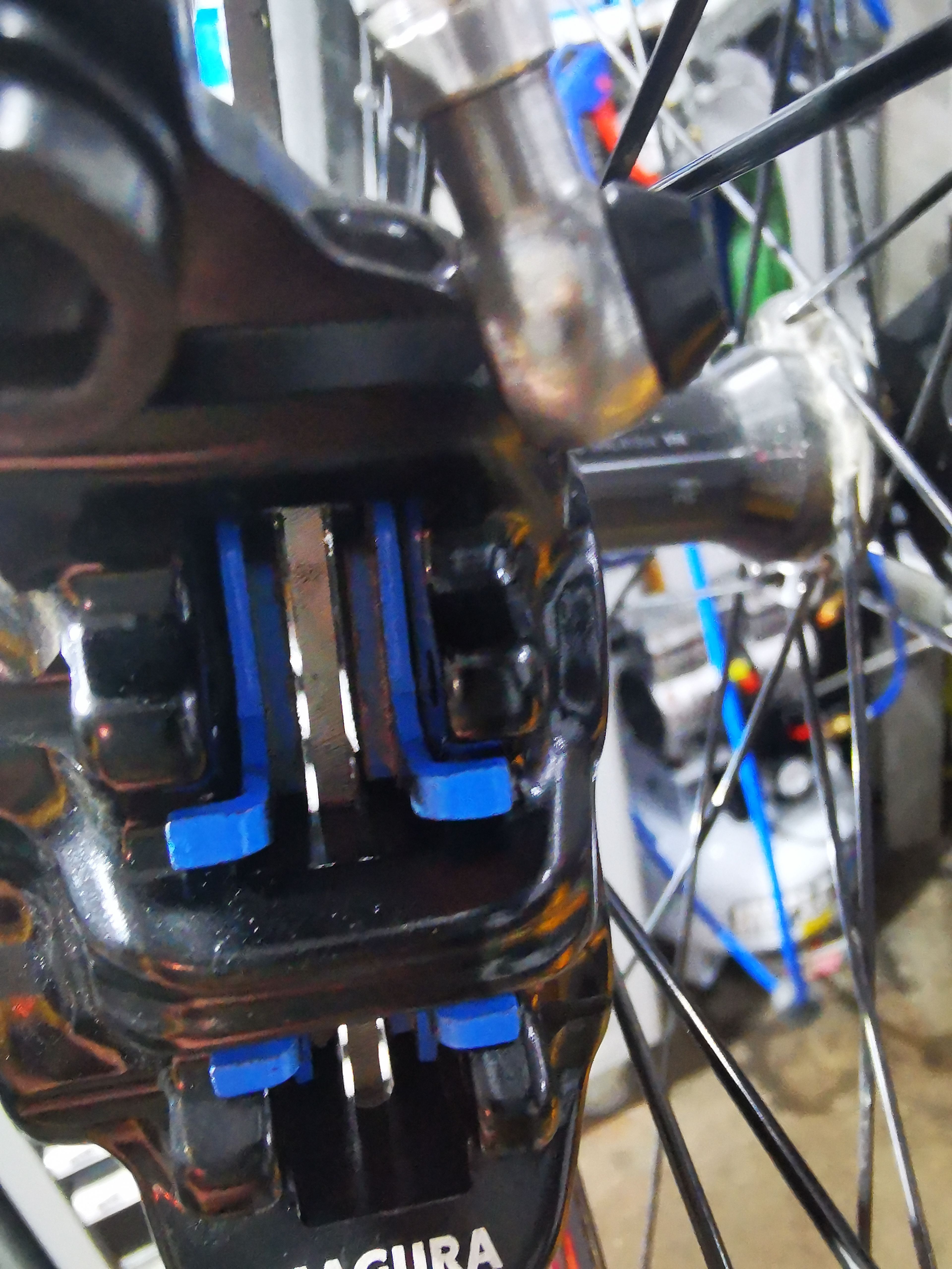

11,2mm Block ginge hinein (brauchts aber nicht da der Belag neu nur 3,5mm hat)
neue 9c Beläge

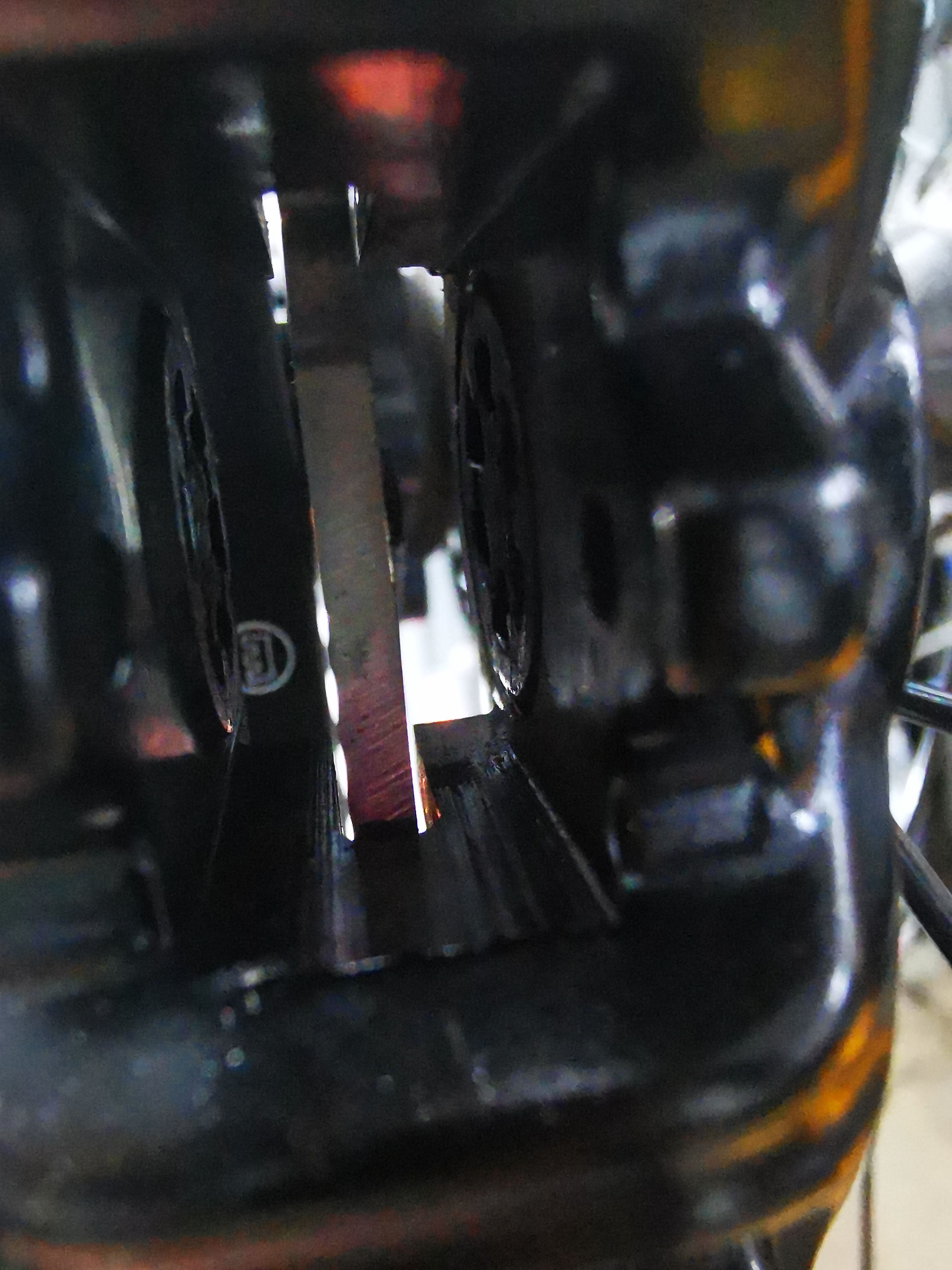

auch genügend Spielraum im Sattelschlitz

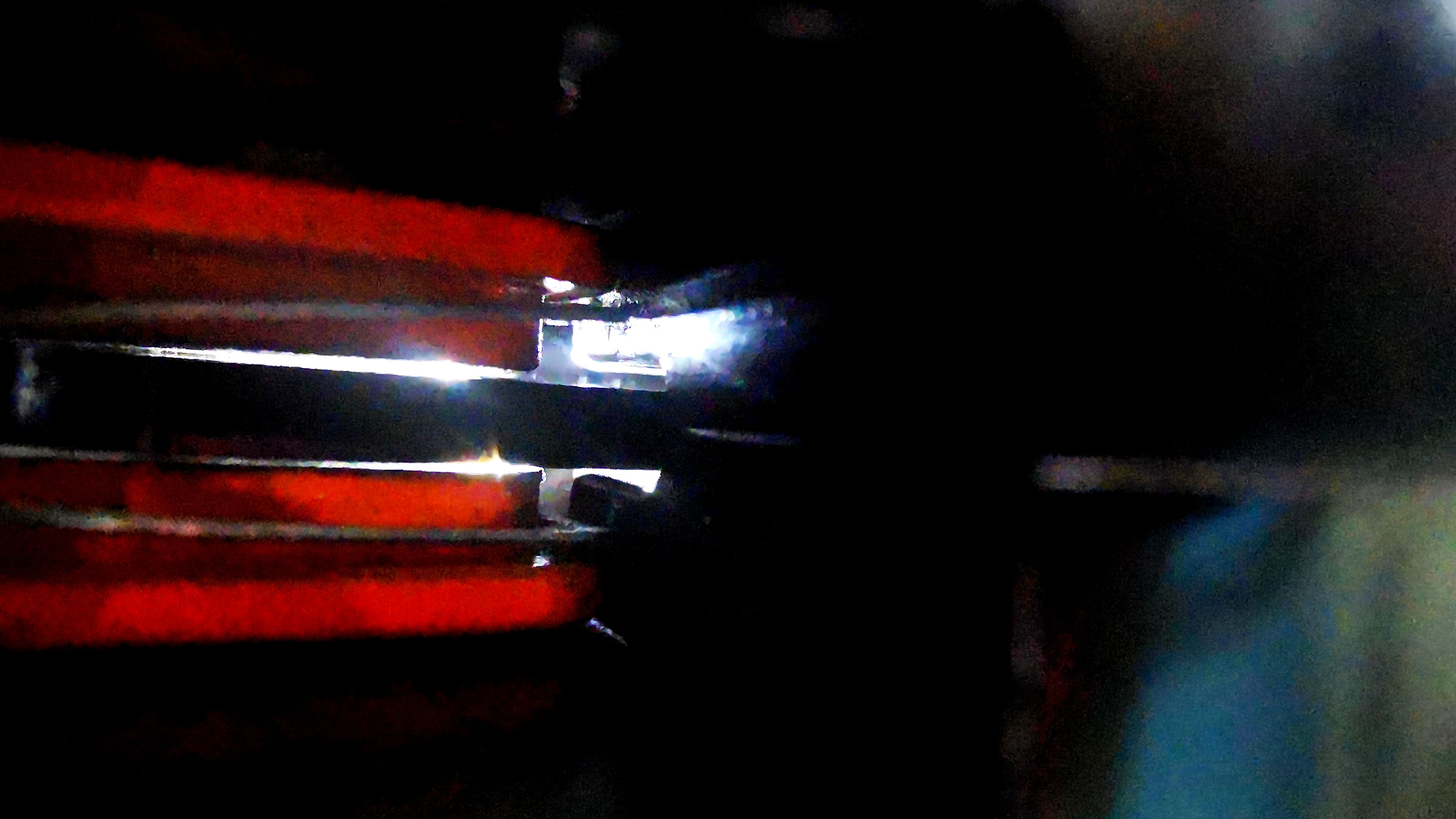

hier sieht man den möglichen Spielraum mit komplett zurück gestellten Kolben (2,3mm dicke Scheibe und neue 9c Beläge)

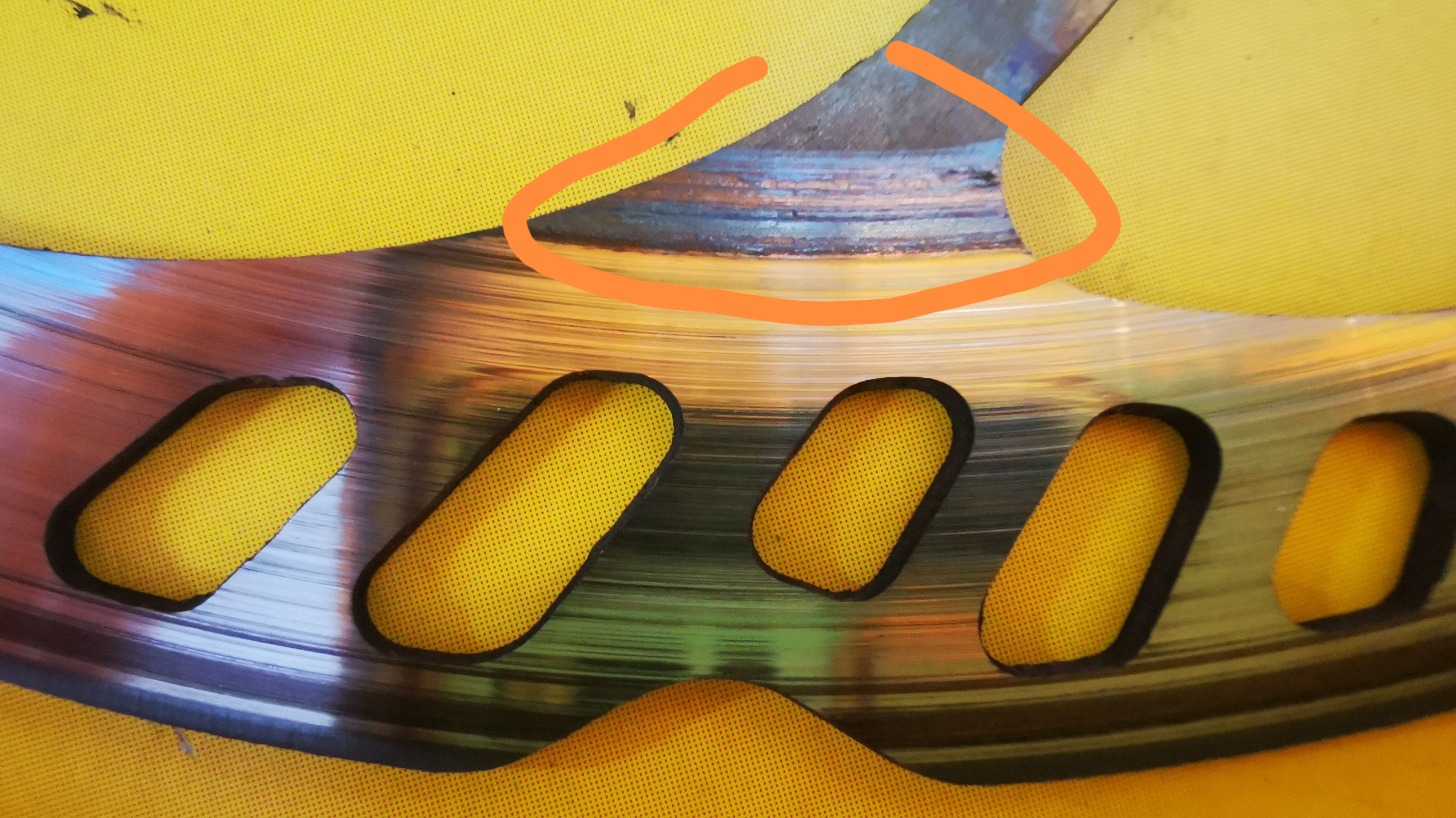

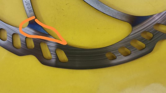

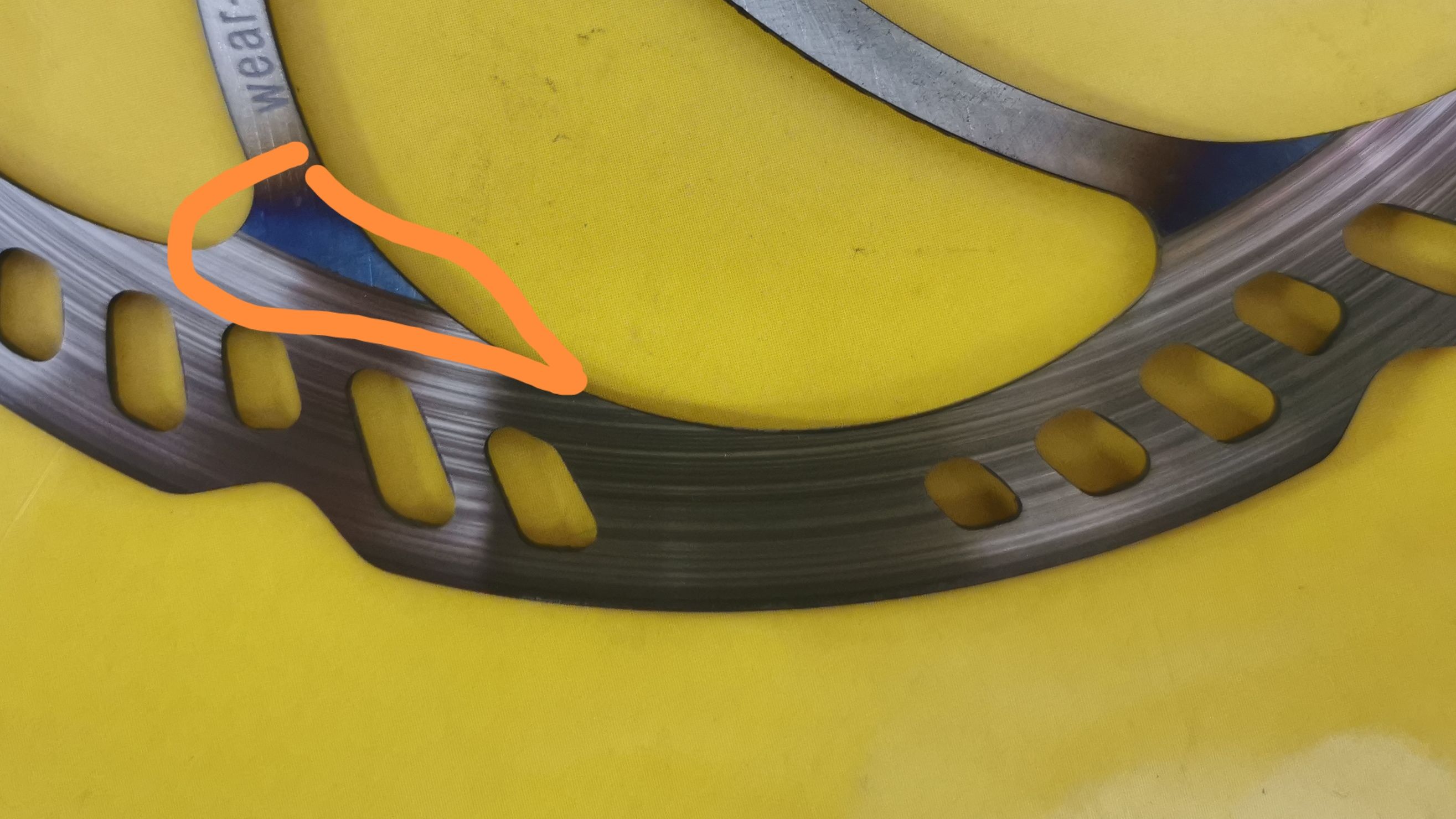

hab mir heute nochmal die Reibfläche angeschaut (Umbau BrakeStuff Punch 2,3mm auf Magura MT4/MT5)
der MT4 Belag passt wie die Faust auf Auge (Belag gleich breit wie die Reibfläche)
der MT5 Belag geht minimal in den Steg (~0,5mm)
ist aber jammern auf sehr hohem Niveau da die 11 Stege der BrakeStuff Punch den schmalen Belagüberstand locker weg radieren, und wenn ich mir anschaue wo der Belag vorher auf der Storm geschliffen hat dann stört es mich auch nicht mehr
Lg Tirolbiker63
benutzte Reibfläche bei MT4 passt exakt
benutzte Reibfläche bei MT5 geht leicht zum Steg hin (~0,5mm)
Reibfläche vorher nach 1200KM mit Magura Storm Scheiben

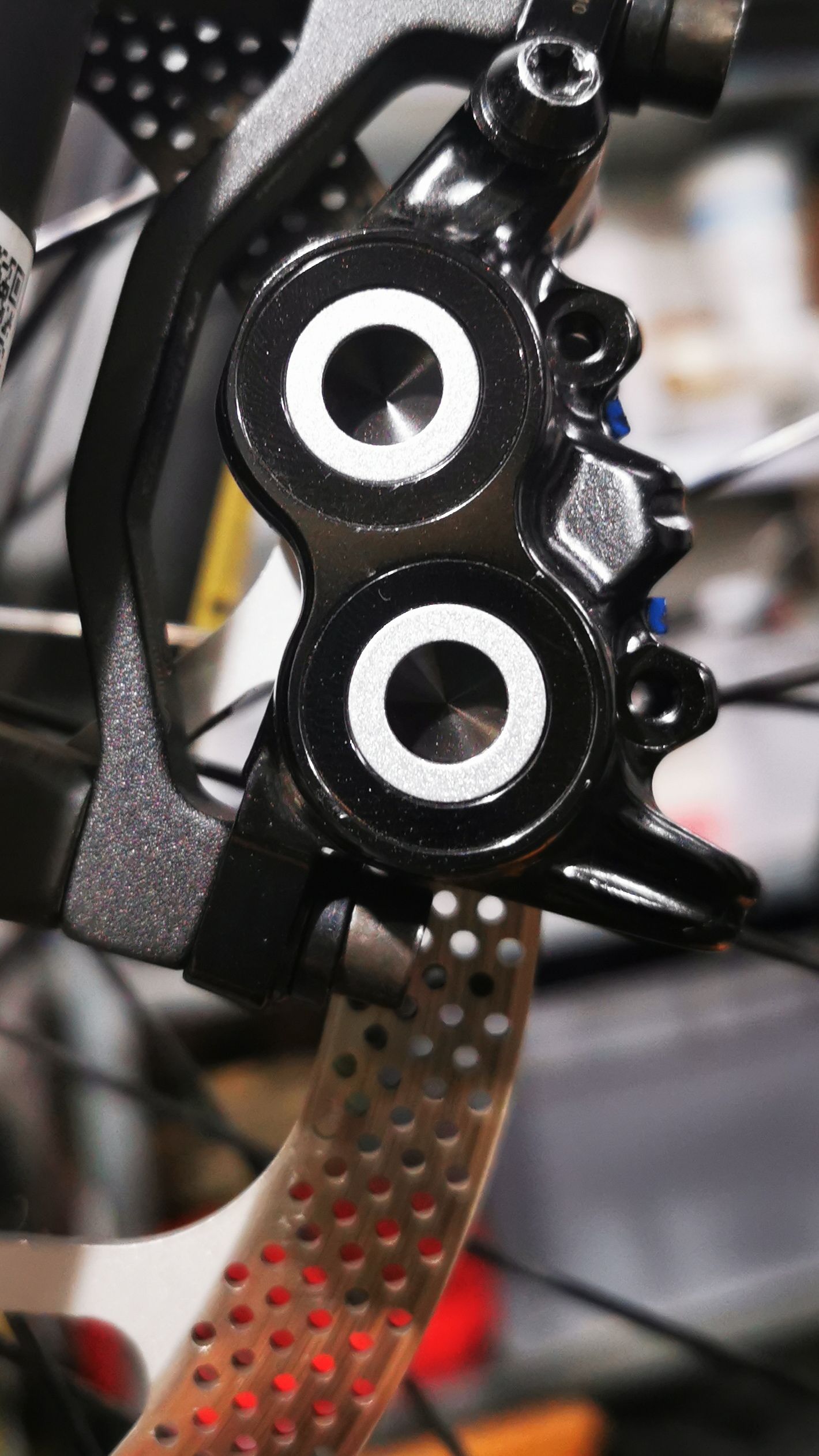

die MT5 mit der dicken BrakeStuff hat jetzt erstmals aufgemuckt
Einbremsen und eine kleine 350Hm Bergtestfahrt war noch ok, meine Schwägerin ist danach damit nur eine flache Dorfrunde gefahren und jetzt quietscht das Teil bei leichten Bremsungen wie verrückt :screamingfear:
hab dann die neuen 9C Beläge gegen 9P getauscht, dann war wieder sofort Ruhe (hoffentlich etwas länger)
die ausgebauten (neuen) 9c Beläge haben etwas glasig ausgesehen, möglicherweise muß man bei der MT5 zuerst mal einige flachere Märchenwiesen fahren bevor man im steilen Gelände los legen darf 🤷‍♂️

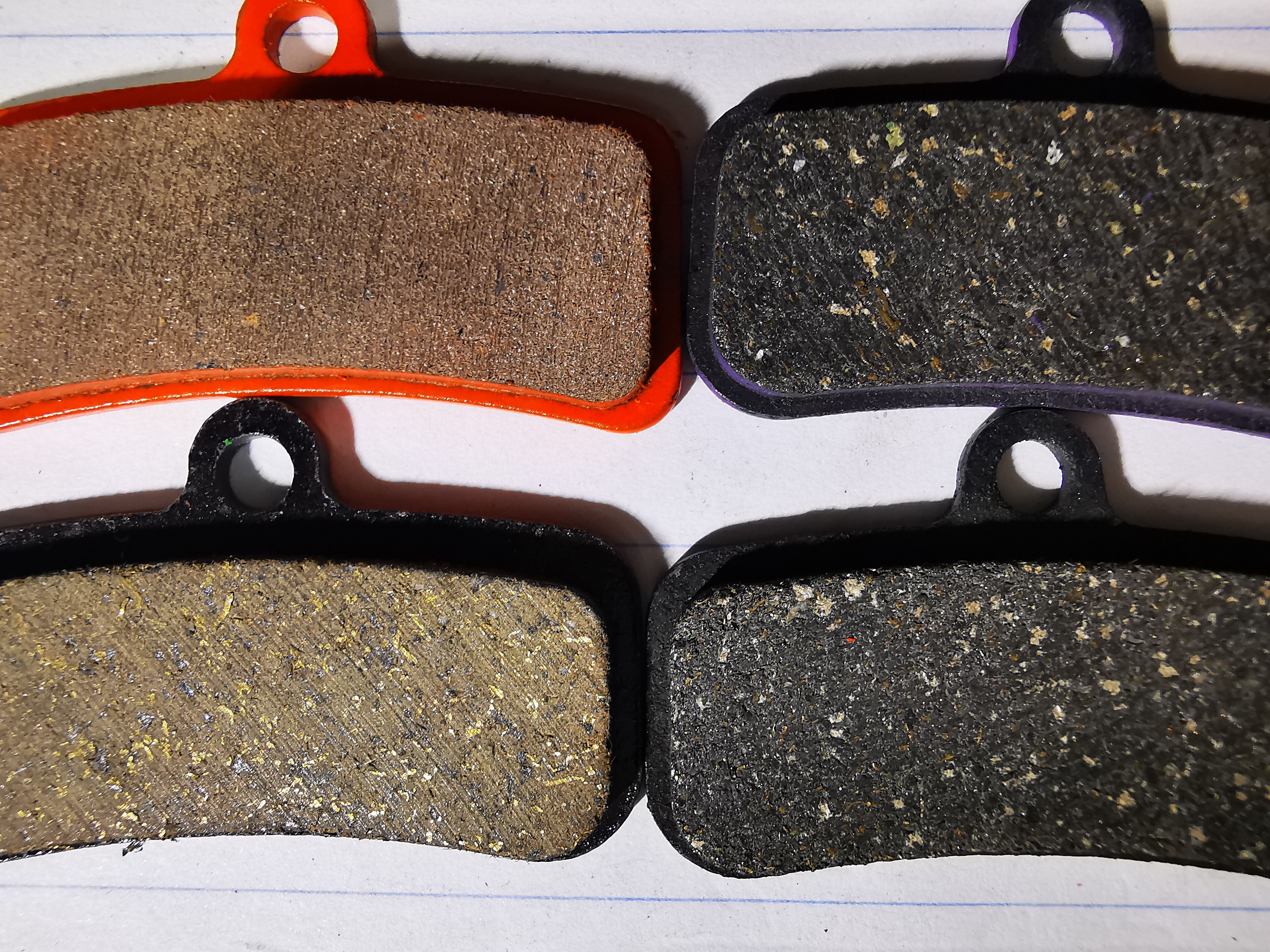

Messungen bei Teststrecke
von der Optik
links unten TS Standard, links oben TS Power, rechts oben Galfer violett, rechts unten Galfer Standard

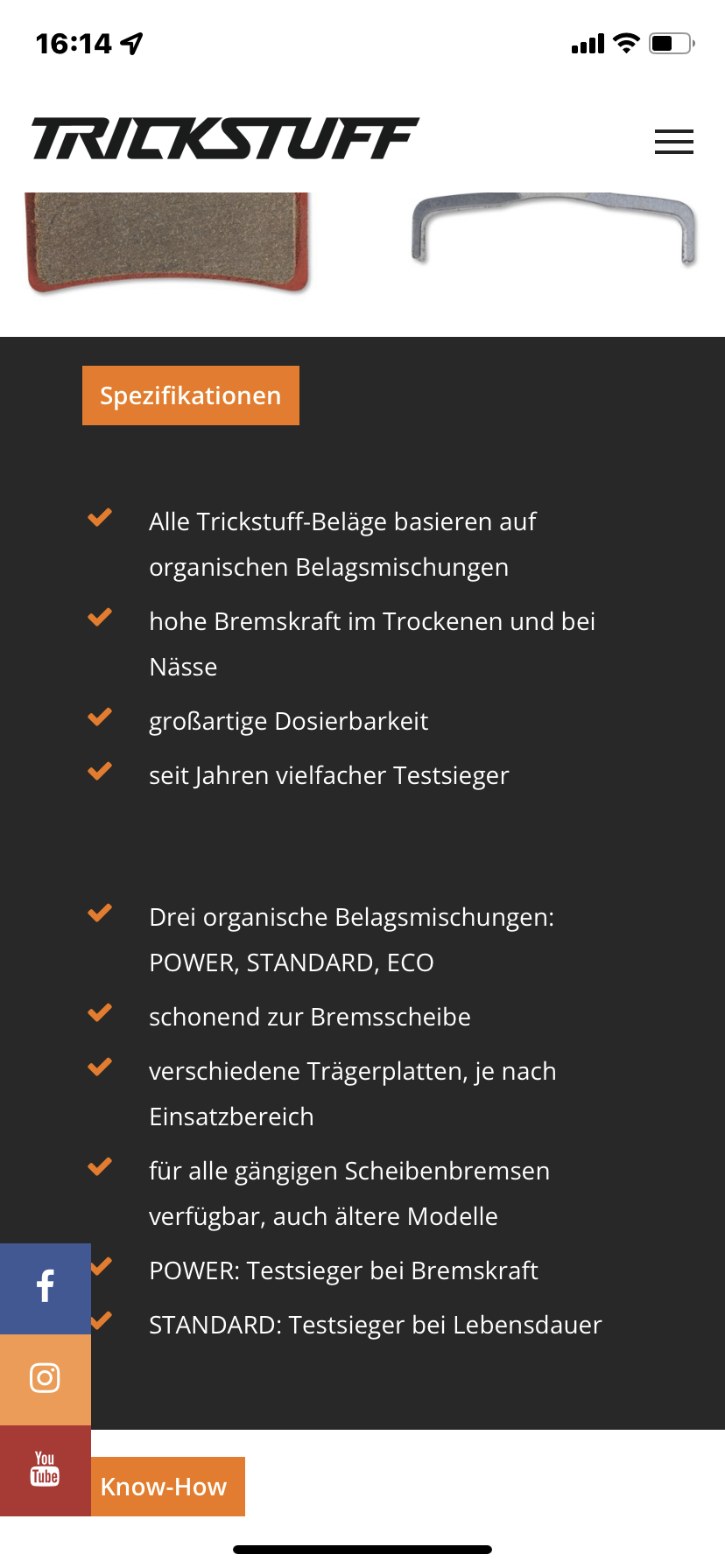

Das wundert mich, ich bin bisher davon ausgegangen Trickstuffbeläge haben keinen Metallanteil (s.Screenshot).
Auf der Packung der TS Standart, die ich in meiner damaligen Saint gefahren hatte, war als Hinweis bzgl. des Einbremsens zu lesen, dass es sich um einen organischen Bremsbelag handelt und dieser, zum Ende des Einbremsens zum Ausgasen gebracht werden muss.

ich habe sehr viele verschiedene Hersteller da, der TS Power ist der einzige wo ich keine Metallpartikel drauf sehe, die haben sonst alle mehr oder weniger viele Metallpartikel dabei
(sind also eigentlich eher Resin Semimetallicbeläge) bei manchen Herstellern steht auch semimetallic drauf
beim TS Standard sind besonders viele Metallpartikel sichtbar, er hält auch besonders lange
