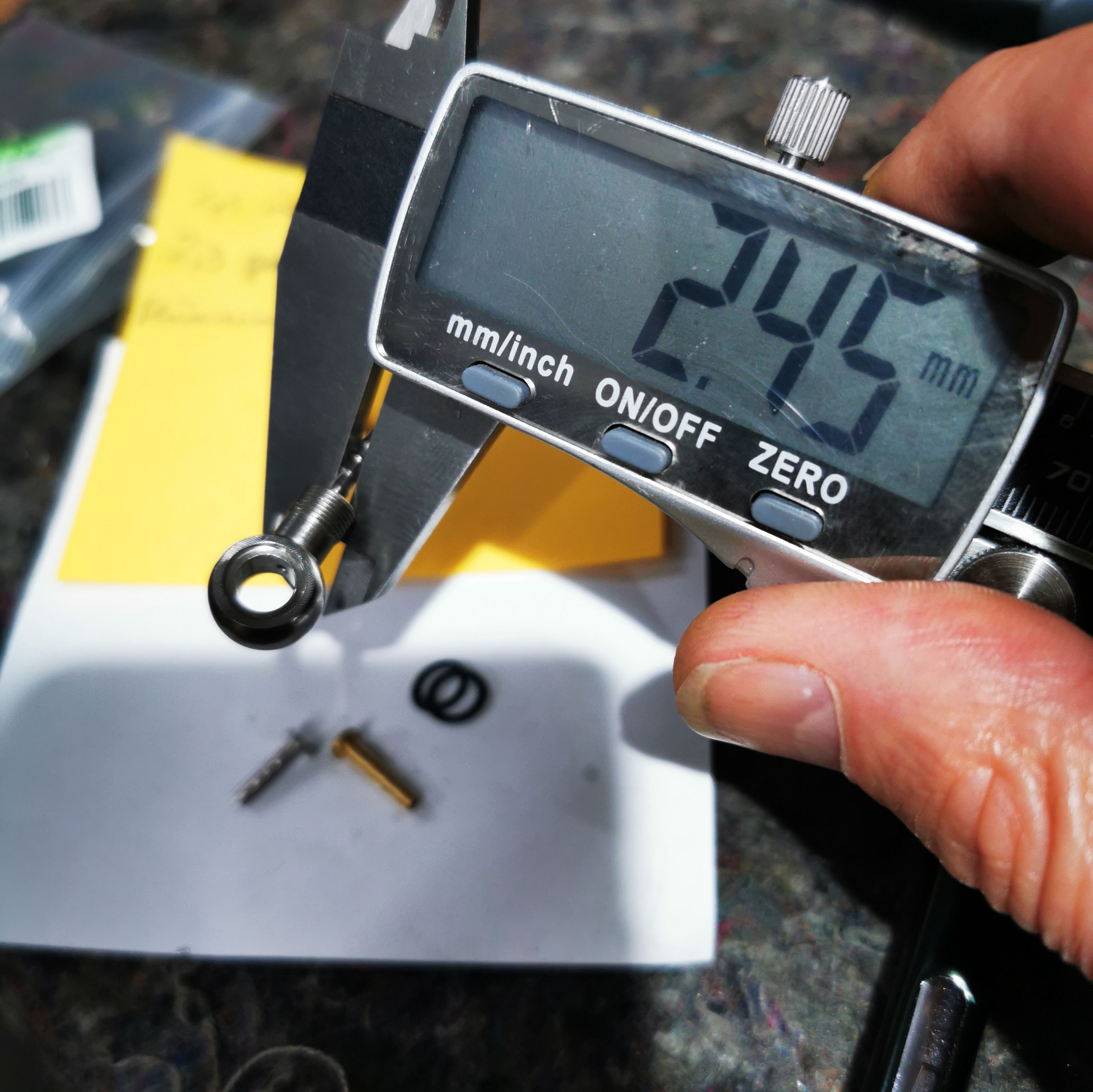

wegen dem Bremsschlauch hab ich mal etwas nach gelesen
Magura scheint hier beim Innendurchmesser vom Bremsschlauch zwischen den Shimanos zu liegen (um 2,2mm)
Shimano SM-BH90 Innendurchmesser 2,1mm Stützhülse silber 2,3mm (neuere Systeme)
Shimano SM-BH59 Innendurchmesser 2,3mm Stützhülse silber 2,5mm (ältere Systeme)
mein Shimano Banjo Adapter hat ca. 2,45mm, ich vermute mal dass die Adapter zur Umrüstung von älteren Systemen gedacht sind (deshalb eher dicke Stützhülse am Adapter)
ev. misst mal jemand seine Magura Stützhülse nach (müßte ev. um 2,4mm sein)
wenn das so ist müßte auch der Shimano Banjo Adapter eigentlich straff im Magura Bremsschlauch sitzen

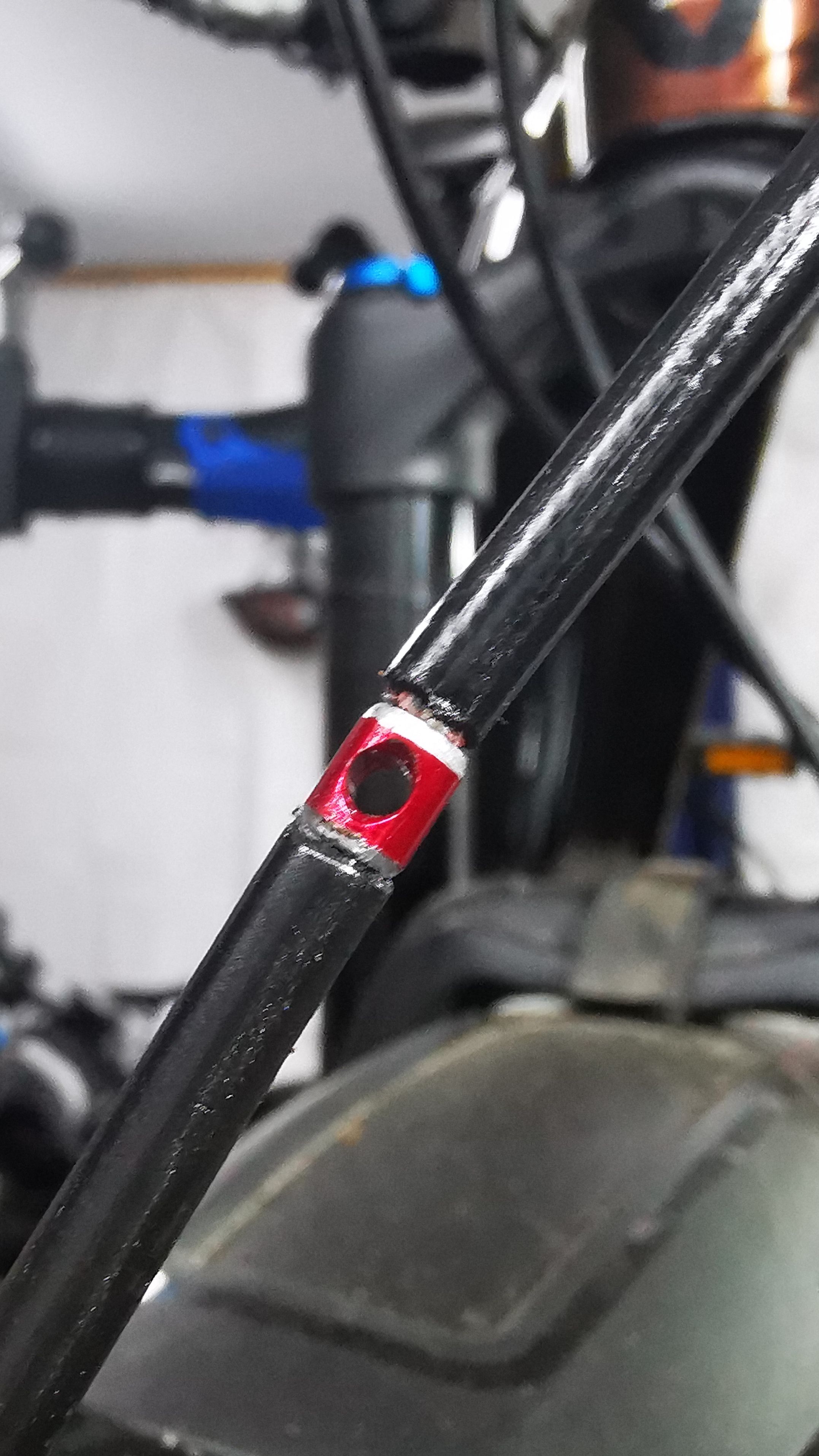

oder halt versuchen eine neue Leitung mit RS Reverb Adapter durch ziehen (ohne Motor aus bauen) bei mir hat es im Levo funktioniert

RockShox Leitungsverbinder

Der RockShox Adapter hat gut funktioniert, aber man opfert halt die Bremsleitung.

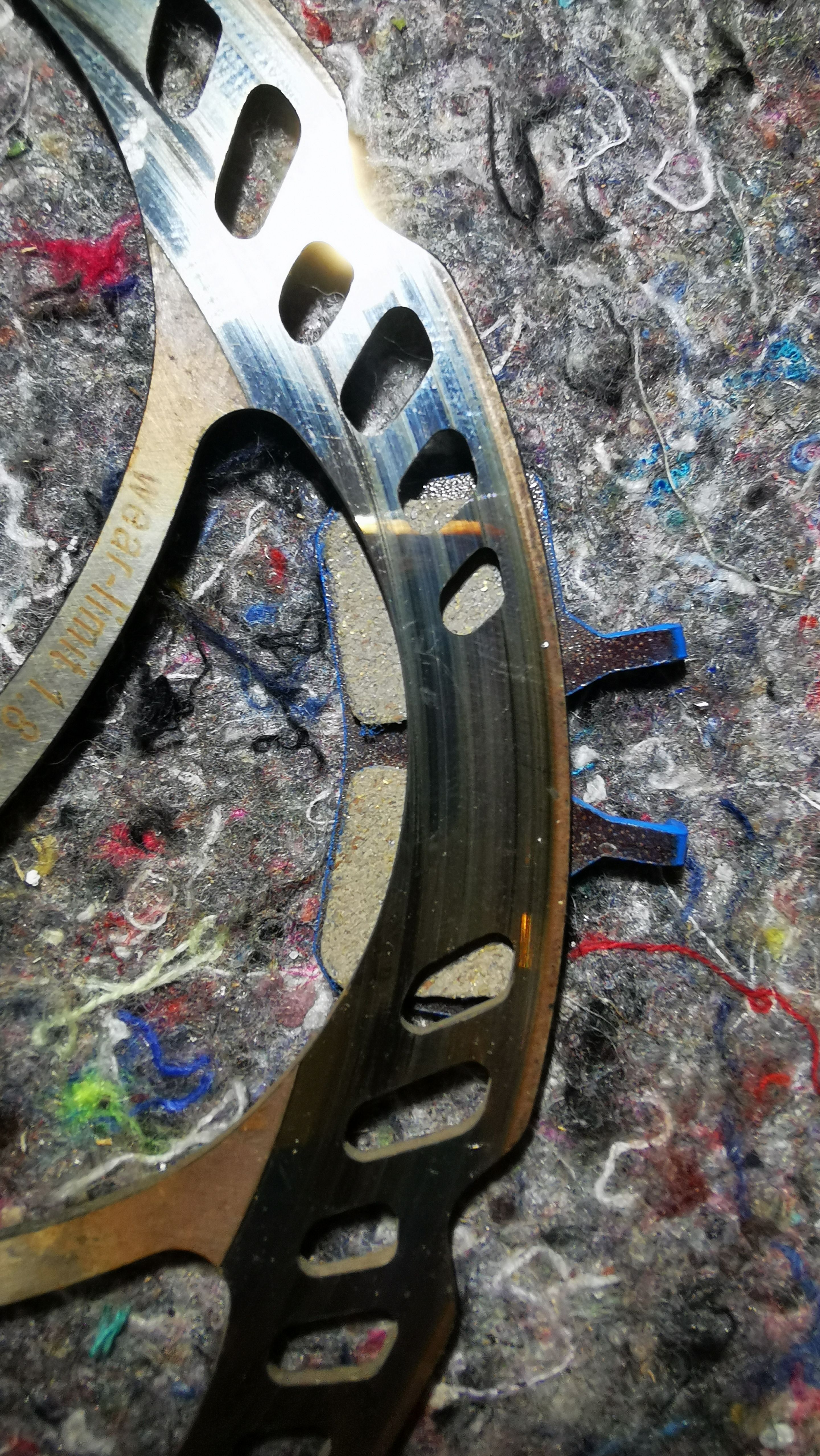

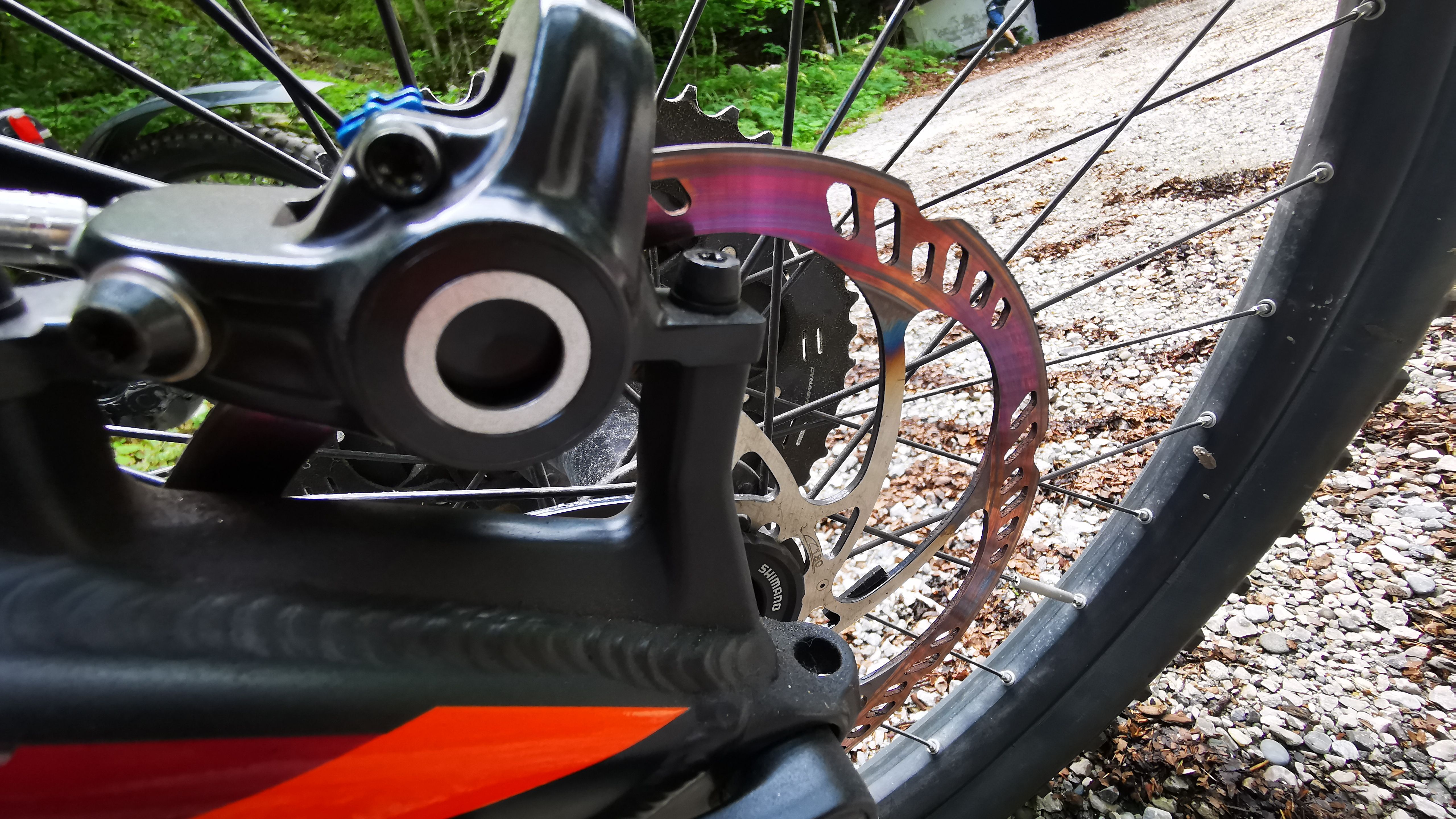

überhitzte 203er Storm (nur kurzes Steilstück, Fahrerin wiegt unter 70kg)
ungenau gefertigte Trägerplatten

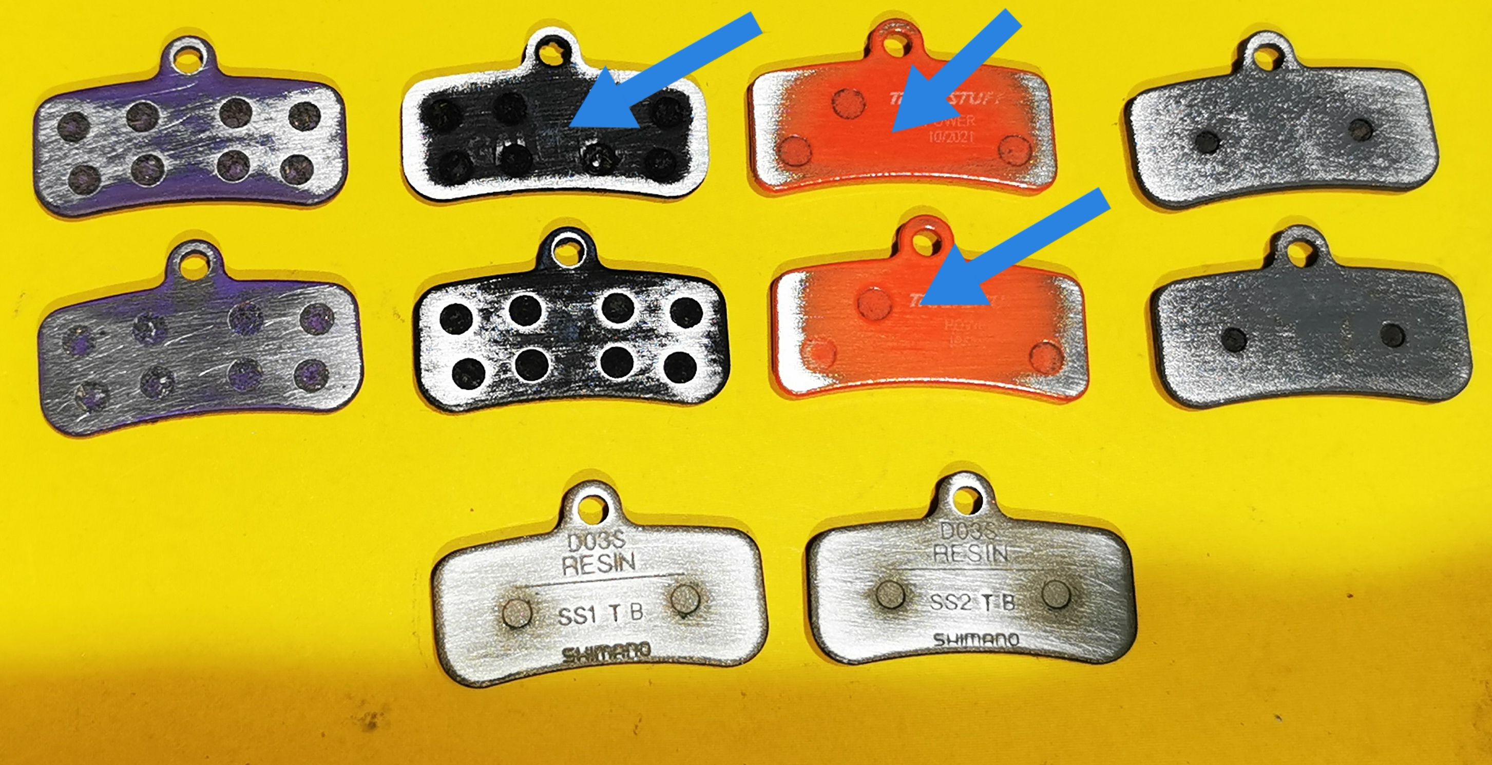

PS: nebenbei ist durch die grössere Flächengeometrie (1,1mm breiter und 2,8mm höher als ein Shimano Belag) eine Angleichung Belag zur Scheibe deutlich schwieriger
geringe Belagauflage bei Storm Scheibe (bremst innen nur auf den Stegen)

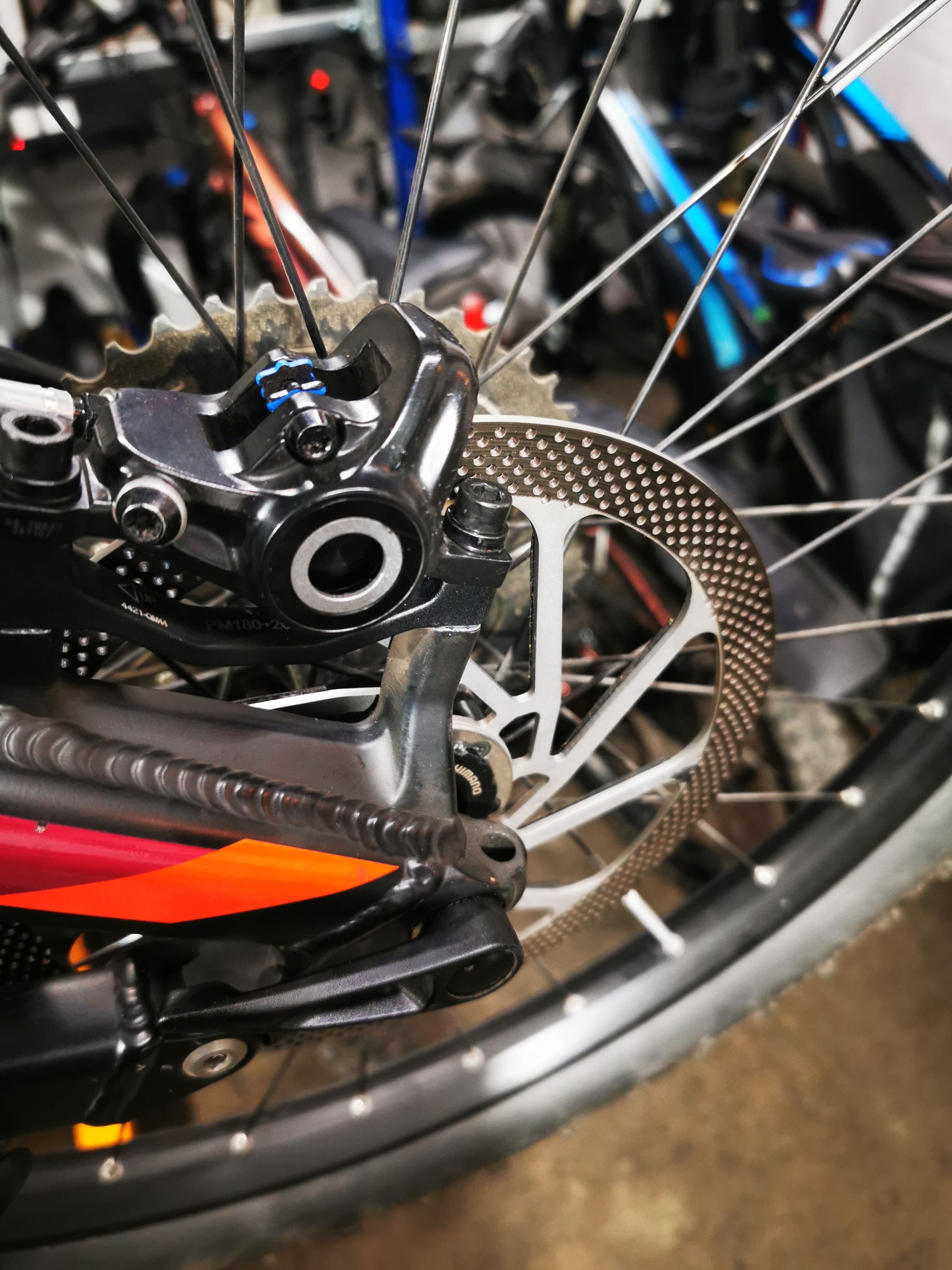

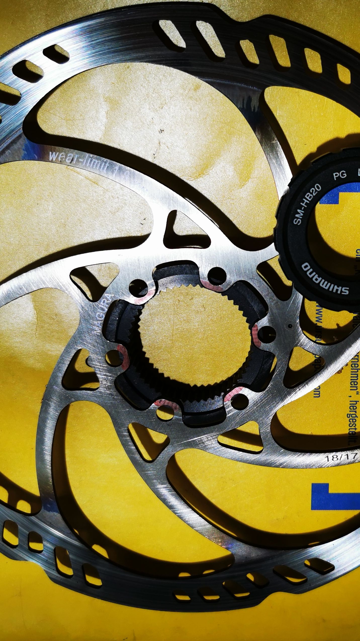

PS: der Adapter der verbauten Storm ist auch ein Witz (klemmt die Scheibe nur an winzige Punkte fest)
MT4 mit Brakestuff Punch (2,15mm)
der Adapter klemmt die Storm nur an den rot markierten Stellen fest (die Scheibe schengelt auch stark)
